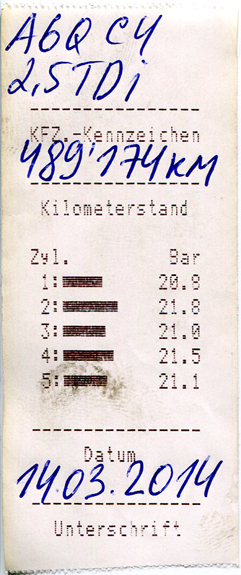

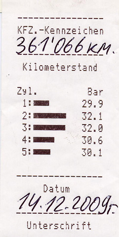

Надумал значит я замерить компрессию в моей нынешней A6Q C4 2,5TDi. Захотелось узнать состояние двигателя в преддверии :) морозов. Да и пробег уже приличный - только я на ней проехал 178'216 км.
Из симптомов - иногда приходится по 3-4 секунды крутить стартером при запуске холодного двигателя (t ~ -5…0…+5°С).
 Результаты измерений:
  • 01.03.2007 на Атлант-Моторсе при пробеге (показаниях одометра) в 253'839 км и составила по цилиндрам:
    1. 30,0 Бар
    2. 30,6 Бар
    3. 35,1 Бар
    4. 35,1 Бар
    5. 30,1 Бар
  • 14.12.2009 на Audi-центре при пробеге в 361'066 км (+107'227 км) данные замера оказались следующими (в скобках указан процент изменения от предыдущего замера):
    1. 29,9 Бар (- 0,3 %)
    2. 32,1 Бар (+ 4,9 %)
    3. 32,0 Бар (- 8,8 %)
    4. 30,6 Бар (- 12,8 %)
    5. 30,1 Бар (0 %)
  • 22.05.2013 на Audi-центре при пробеге в 465'100 км (+104'034 км):
    1. 28,8 Бар (- 3,7 %)
    2. 27,2 Бар (- 15,3 %)
    3. 30,6 Бар (- 4,4 %)
    4. 29,3 Бар (- 4,2 %)
    5. 29,4 Бар (- 2,3 %)

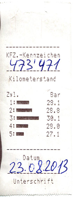

  • 23.08.2013 на Audi центре при пробеге в 473'741 км (+8'641 км):
    1. 28,1 Бар (- 2,4 %)
    2. 28,8 Бар (+ 5,8 %)
    3. 30,1 Бар (- 1,6 %)
    4. 28,0 Бар (- 4,4 %)
    5. 27,1 Бар (- 7,8 %)
  • 14.03.2014 на Audi центре при пробеге в 489'174 км (+15'433 км):
    1. 20,8 Бар (- 25 %)
    2. 21,8 Бар (- 24,3 %)
    3. 21,0 Бар (- 30,2 %)
    4. 21,5 Бар (- 23,2 %)
    5. 21,1 Бар (- 22,1 %)

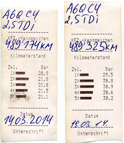

  • 19.03.2014 повторно на Audi центре при пробеге в 489'325 км (+151 км):
    1. 29,5 Бар (+ 5 %) тут в скобках процент изменения к результатам от 23.08.2013.
    2. 30,8 Бар (+ 6,9 %)
    3. 30,9 Бар (+ 2,7 %)
    4. 30,6 Бар (+ 9,3 %)
    5. 30,2 Бар (+ 11,4 %)
19.05.2006 был сделан ремонт ГБЦ после поломки распредвала. Причину поломки не смогли установить.
21.07.2014 был сделан ремонт ГБЦ и замена ГРМ после длительной небольшой утечки антифриза через прокладку ГБЦ в систему охлаждения.
Причина столь высокой компрессии в 3-ем и 4-ом цилиндрах специалистами Атлант-Моторса была объяснена тем, что изношены маслосъёмные кольца. Из-за этого масло не полностью снимается со стенок цилиндров и попадает под компрессионные кольца. Тем самым путём создания масляной плёнки повышается компрессия. Ещё было :? с удивлением замечено, что обычно (по практике измерений) больший износ имеет последняя - пятая цилиндро-поршневая группа (ЦПГ).
Т.к. имел место большой разброс показаний, то меня пригласили в ремонтную зону и мастер при мне повторно произвёл замер компрессии. Замер проводился оригинальным VAG'ким переносным устройством.
Копрессия в A6Q C4 2,5TDi на 14.12.2009 при пробеге 361'066 км.
Копрессия в A6Q C4 2,5TDi на 23.08.2013 при пробеге 473'471 км.
Результаты измерения компрессии от 14.03.2014 на A6Q C4 2,5TDi.
Результаты повторного измерения компрессии от 19.03.2014 на A6Q C4 2,5TDi.
Сравнение 2-ух замеров.
