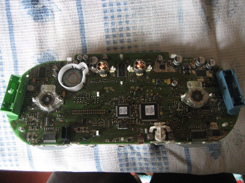

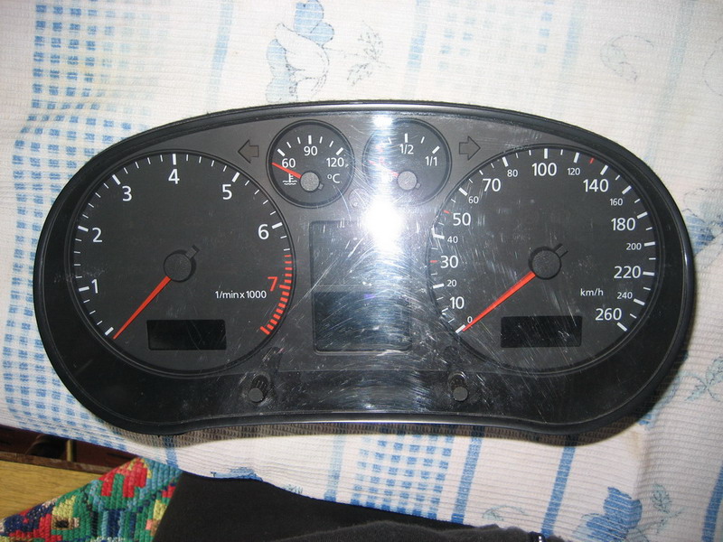

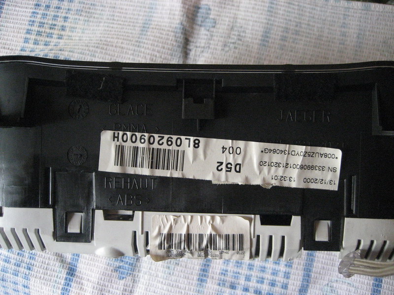

Плохо работает стрелка тахометра. Завожу машину, стрелка тахометра как ей и положено показывает холостые обороты 900. Начинаю движение, стрелка работает нормально, показывает реальные обороты, но через 5 мин. застревает на 1500-1600 (теперь на этом уровне у нее холостые обороты) причём её движения абсолютно нормальные - нажимаешь на газ, поднимается настолько - насколько нажимаешь педаль газа и опускается до уровня 1500-1600. Спустя какое-то время уровень холостых оборотов повышается, стрелка начинает застревать на уровне 2500-2700, потом 3600-3700 и т.д. через 2-3 часа езжу с уровнем холостых оборотов в красной зоне. Глушу двигатель, спустя какое-то время стрелка скачками, какими она поднималась, опускается на 0.
Двигатель работает в полном порядке – определяю по звуку.
Разобрал приборную панель: беру рукой стрелку, начинаю вращать, движение стрелки в сторону увеличения оборотов происходит без каких-либо препятствий, а вот обратно движется сложнее с большим усилием. В некоторых местах застревает, приходится двигать стрелку из стороны в сторону чтобы преодолеть застой.
Предполагаемый диагноз: сломались пару зубьев на шестеренке, к которой крепиться сама стрелка. (Началось осенью, когда были постоянные перепады температуры).

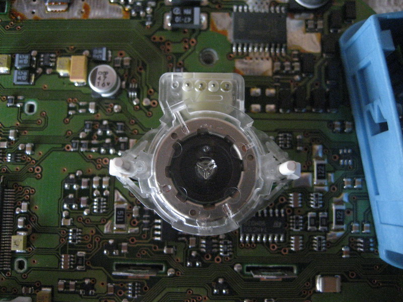

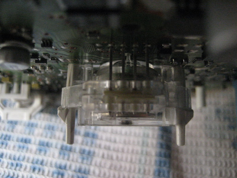

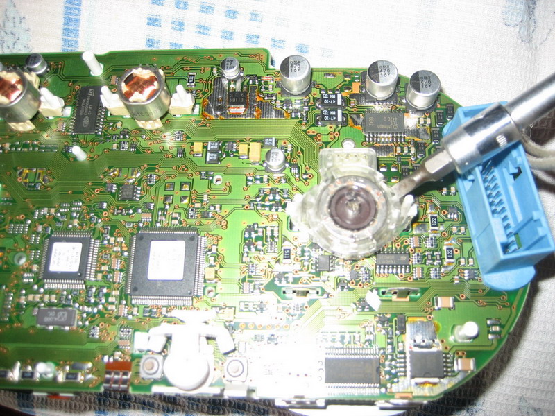

Подскажите может кто менял моторчик стрелки тахометра (указан на фотке отверткой) или чинил, может есть умельцы которые смогут это сделать?Сам боюсь сломать.

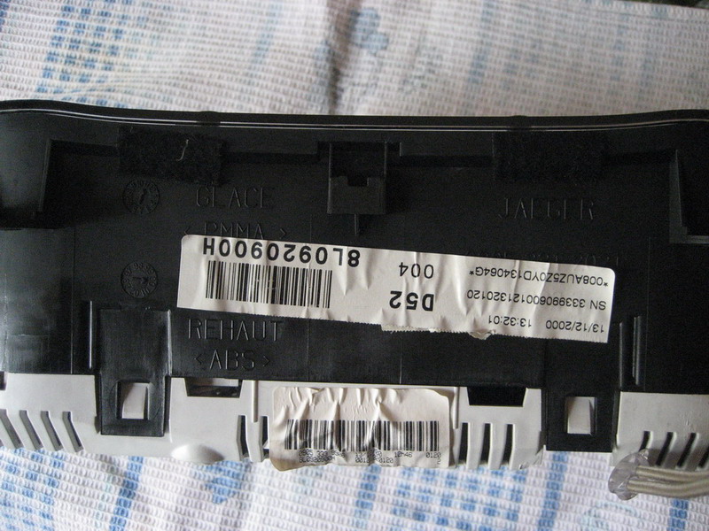

На СТО говорят замена приборной панели.

номера приборной панели

Проблема не устранена, машина продана. Закройте!
