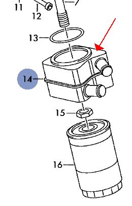

Сообщение Sly » 16 авг 2010, 17:41
Alex06061986, погодьте голову подымать. Наскока в курсе у 1,8т геморойное место - теплообменник( или маслорадиатор - хез как правильно ), который над маслянным фильтром стоит. Через него может запросто масло в антифриз попадать... Ну и наоборот ;)

Сообщение DIA » 16 авг 2010, 22:36
/loXmaTblй писал(а):не вложитесь в бюджетек. а вообще стоит позвонить DIA
:kurevo:
Sly, Я бы тоже с этого начал.
Чертежик по точнее ниже.

Сообщение Sly » 17 авг 2010, 12:57
снять тосольные патрубки с радиатора, соединить их какойнить подходящей по диаметру трубкой и поездить. Тосол получаеться исключаем из этого контура, если маслорадиатор пускает, то из его штуцеров будет масло капать.

Сообщение Sly » 17 авг 2010, 19:05
Alex06061986, а чо тут сложного? С п.14, что на кратинке выше, снимаешь патрубки и соеденяешь их между собой трубкой. ;) Доступ конешна к ним не ахти, но впринципе, даже без курсов проктологии, можно к ним добраться... :crazy:

Sly писал(а):Доступ конешна к ним не ахти, но впринципе, даже без курсов проктологии, можно к ним добраться... :crazy:
да боль мень доступ, прям над фильтром блок такой, ничего снимать не надо чтоб добраться, кроме бачка с ОЖ (один шуруп). Если руки не особо длинные, уперся лбом в коллектор и достал до шлангов :D. Кстати можно и трубку не искать, если есть чем заглушить входящий шланжик. Там все равно распараллеливается, пойдет в обход в обратку (в термостат).

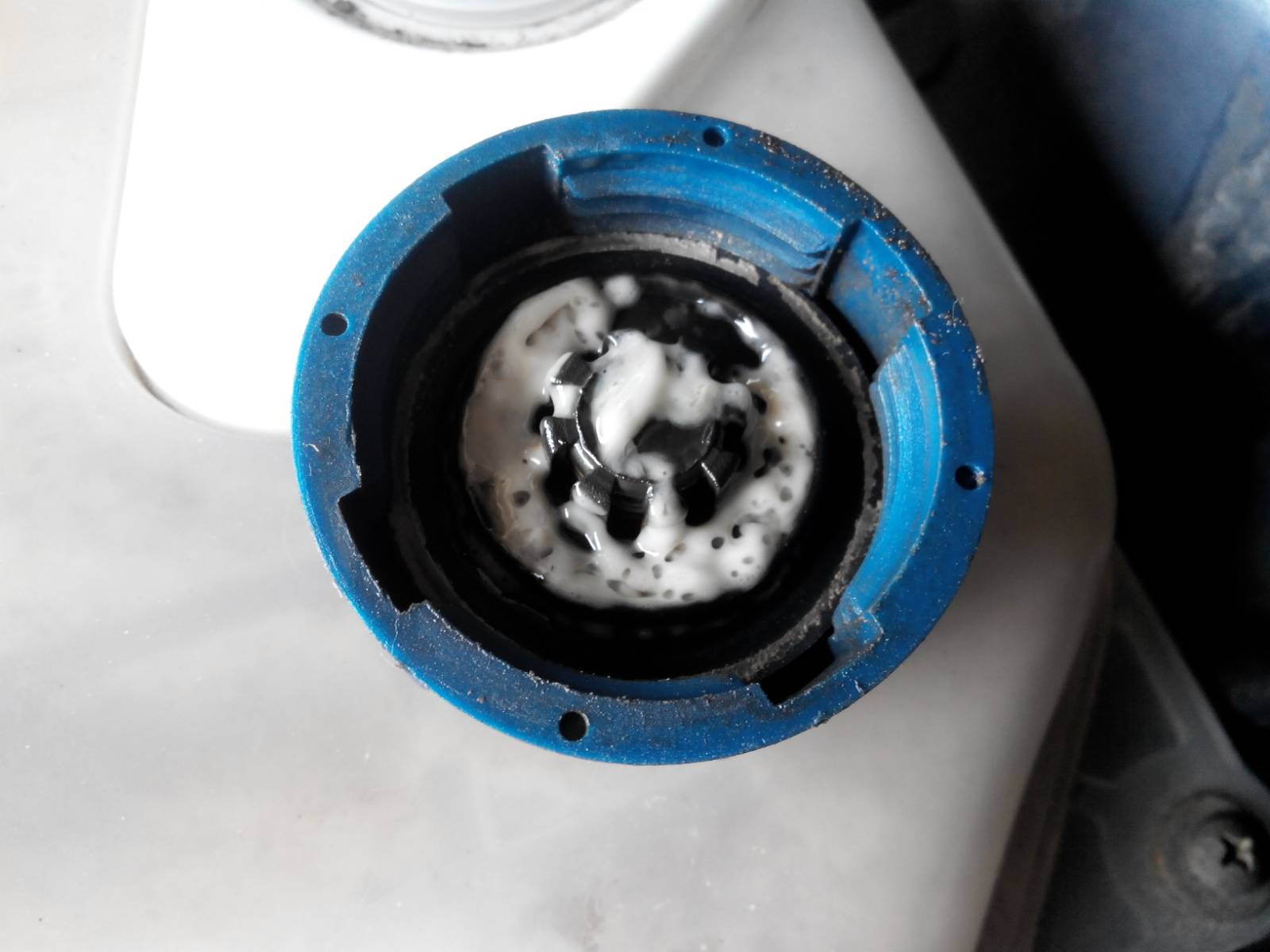

Чтоб не плодить темы спрошу тут.

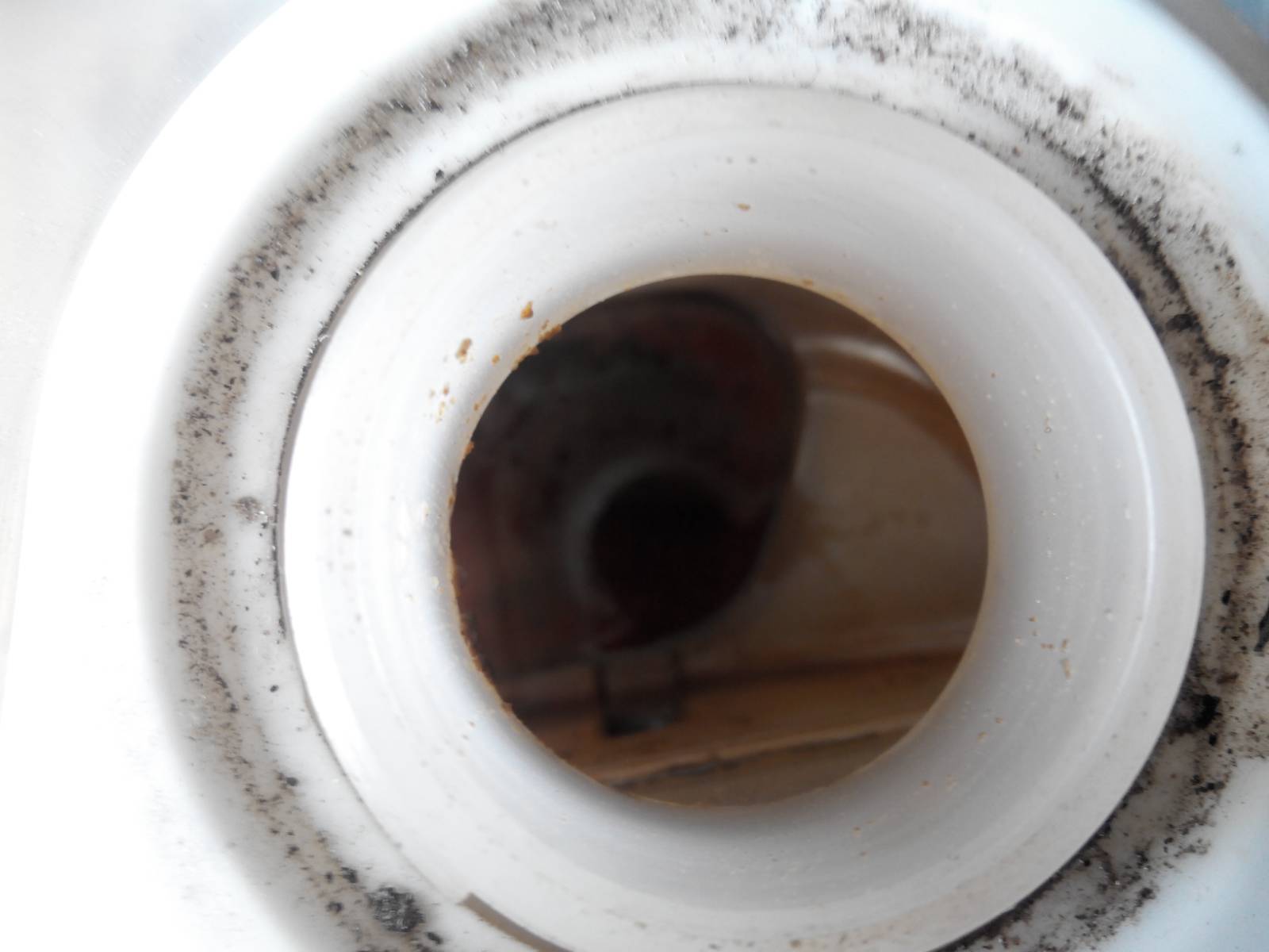

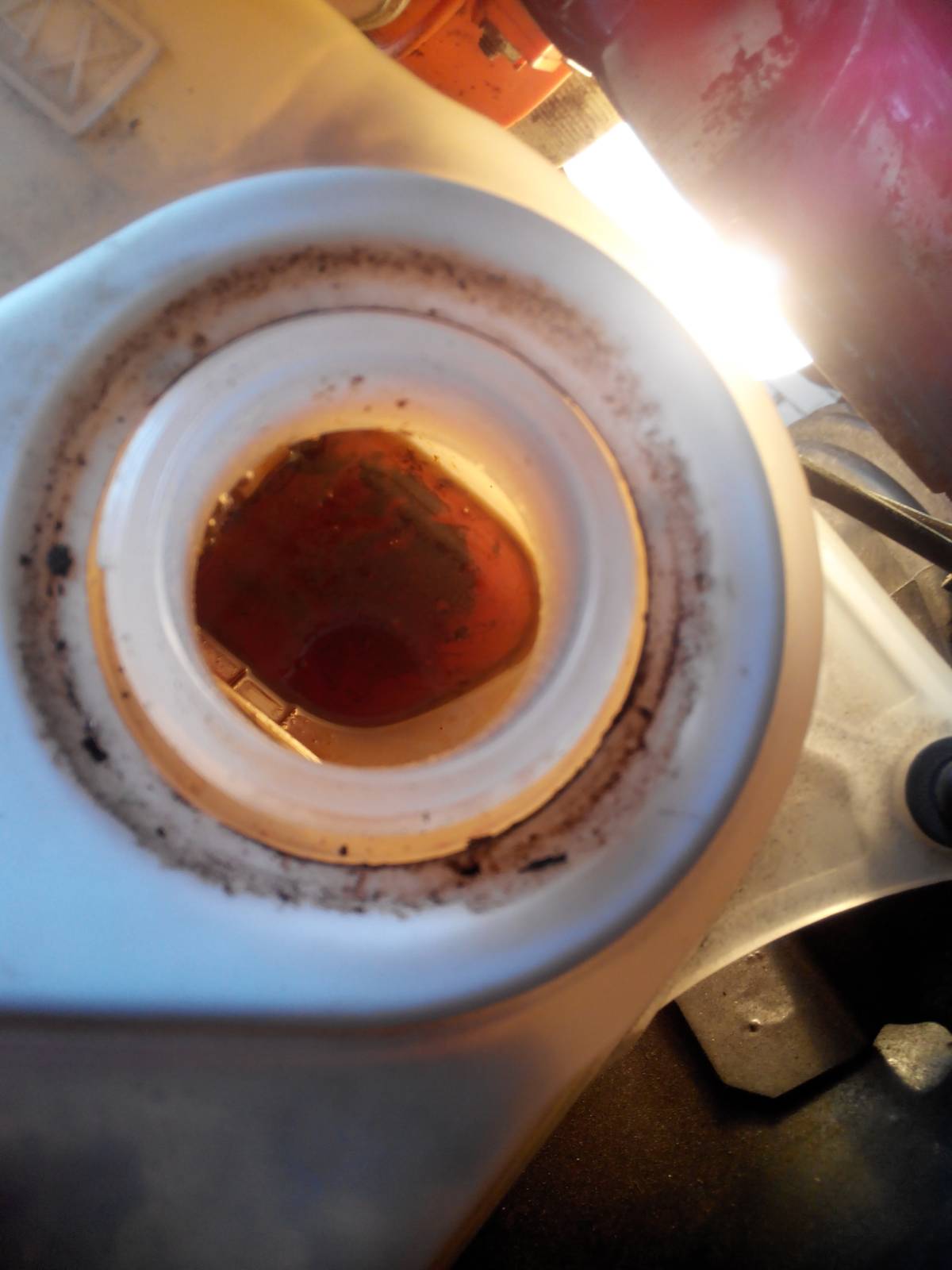

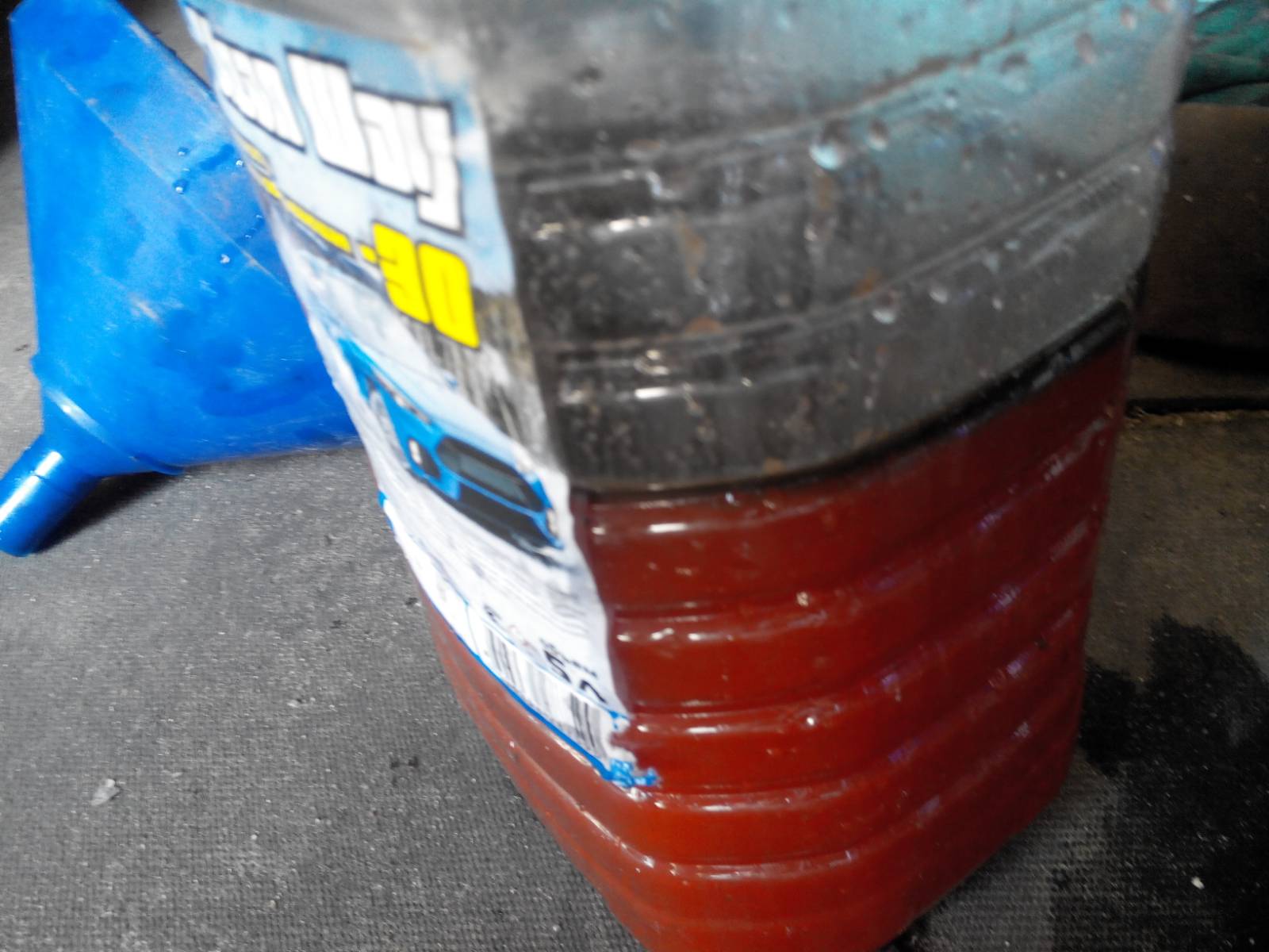

Такая же беда приключилась на А6 С4 2,5 ТДИ коробка автомат. Сливал с радиатора антифриз, оно с маслом.
В бачке ОЖ тоже присутстствует фракции масла, на крышке бачка майонез.
До этого все было норм. С бачка не перло, уровень ОЖ в норме. или это только-только случилось?

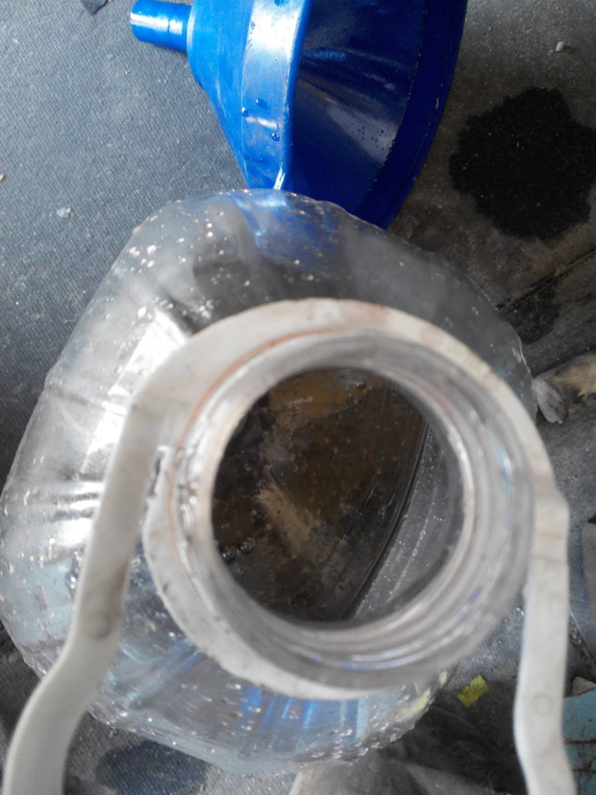

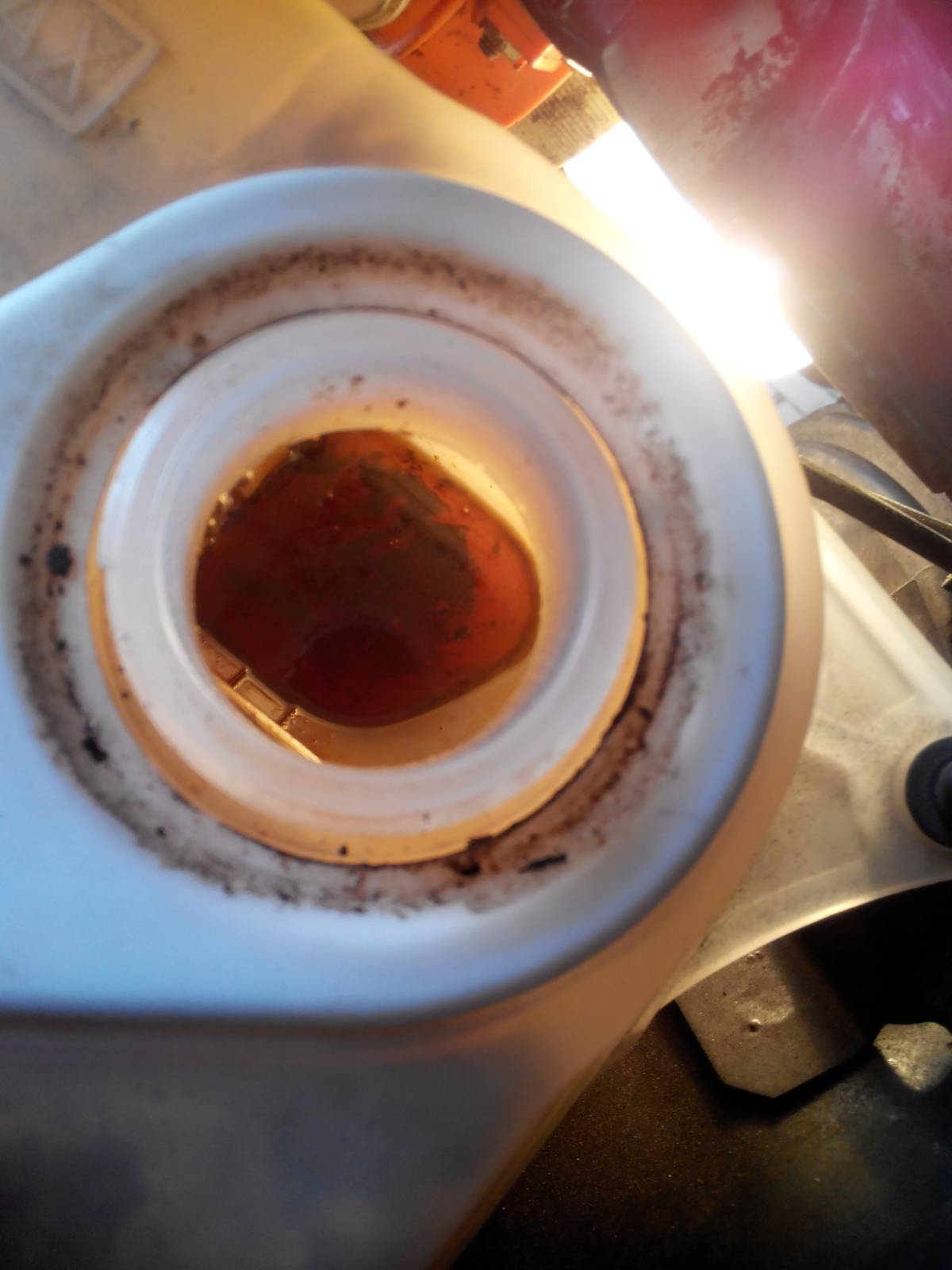

Снимали помпу — тоже вроде чистый антифриз
В маслоохладителе под маслянным фильтром — тоже подозрительного нет, выливался чистый антифриз
Как правильно и чем промыть систему ?? :???:
Теплообменник думаю заменить, но он ли это? как его проверить, снятый с авто? (пробовал дуть ртом :-D ..не сифонит.)

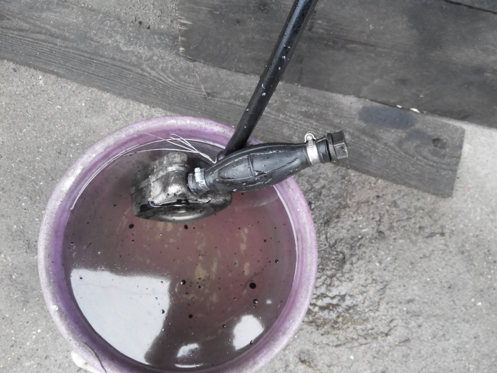

Попасть масло в антифриз может через радиаторы: двигателя, АКПП, масляного фильтра (если установлен). Проверить их воздухом можно - дунуть пару бар аккуратно и в тазик с водой. Можно еще мыльный раствор нанести на наружные швы или на выходные штуцера. Если есть утечка, то воздух будет надувать пузыри.

Теплообменник проверил старый.. подали 8 атм - пузырей не заметил. Получается не он виновник.

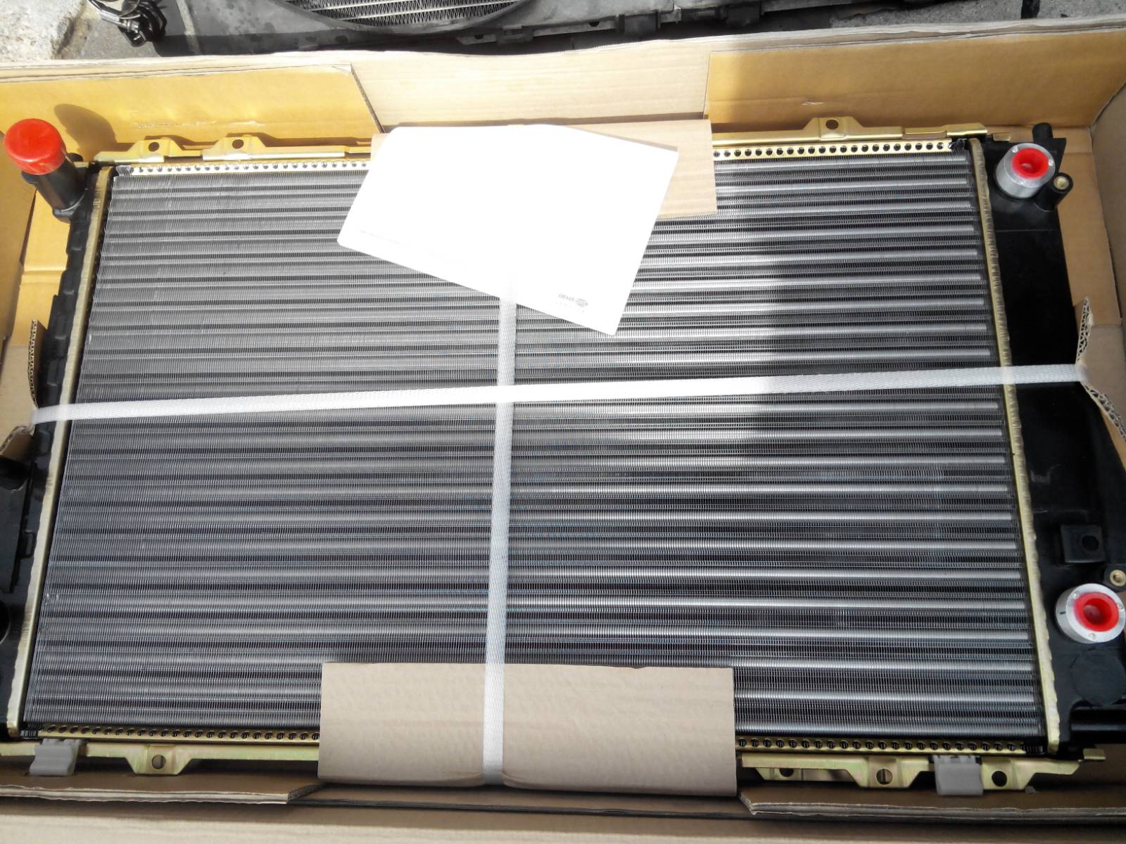

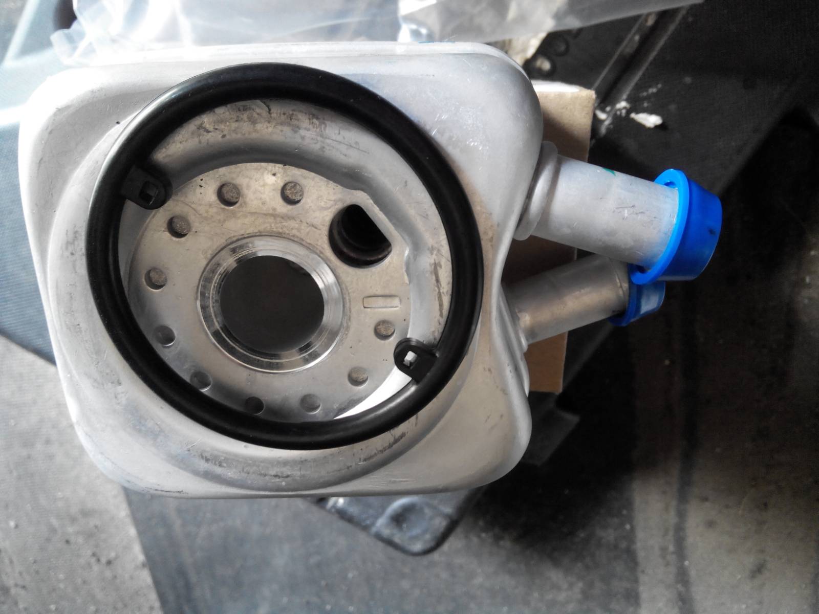

Свою проблему решил . Заменил радиатор основной масляный теплообменник и на всякий случай заменил еще раз масло АКПП.
Выбрал радиатор — HELLA 8MK376715081 , теплообменник NRF 31305.(В комплекте уплотнительное кольцо)
