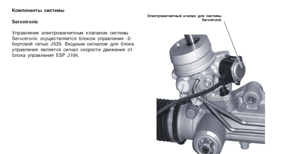

Приветствую всех. Подскажите, пожалуйста, может кто-то знает. На авто стал слишком легко крутиться руль. В движении и на месте. На трассе не наливается тяжестью, как раньше. На низких скоростях пропала упругость в руле. Рейка погрымывает на стыках дороги уже несколько лет, но такого не было. Техосмотр прошел 2 недели назад без проблем. В чем может быть проблема?

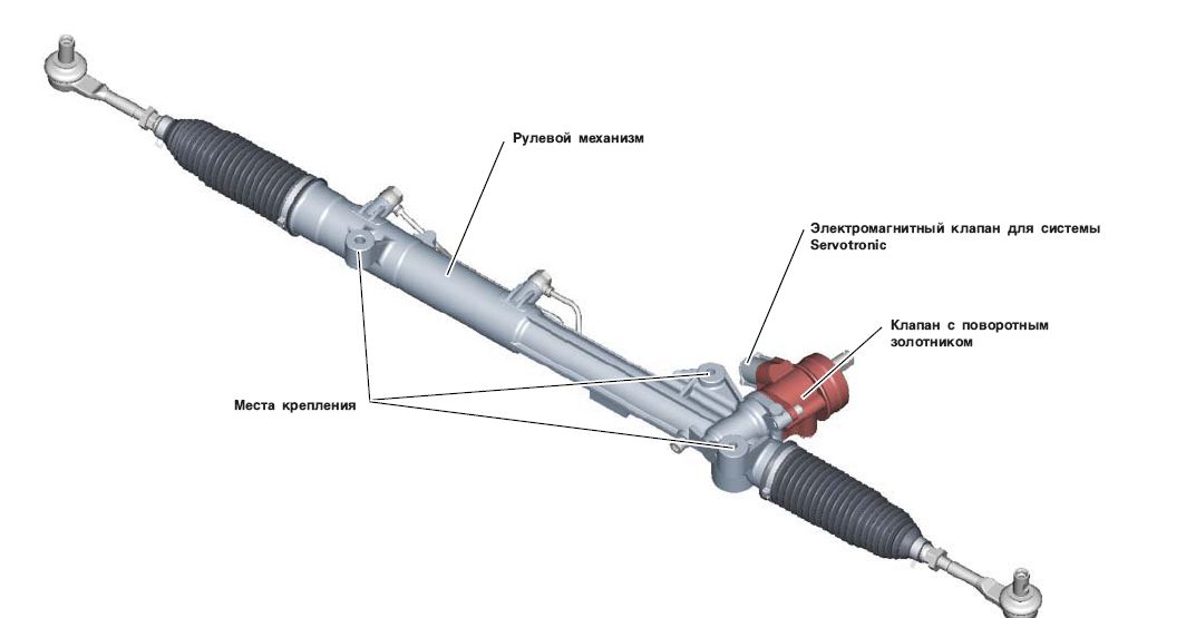

Может исполнитель может скорость не видит вы на диагностику сходите и все. Сервотроник у вас не функционирует делов то.
Там все просто, находим эл схемы эти клапана проверяем исправность целостность проводов, и в совокупе дрючим комп диагностикой пятьсот двадцатый во все дыхательные и пихательные не забывая 104 и будет щасце, раньше на такое компом минут 15-20 уходило. спец почему то пропал. :???:
