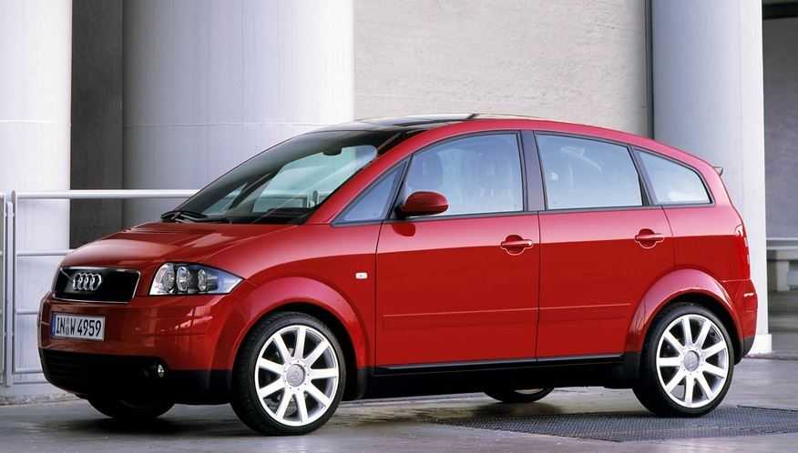

Решил сделать шпаргалку по колесным дискам рекомендуемых и наиболее часто применяемых на А2, чтобы было всегда под рукой,
( Фото из "интернета" для наглядности )

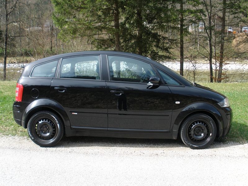

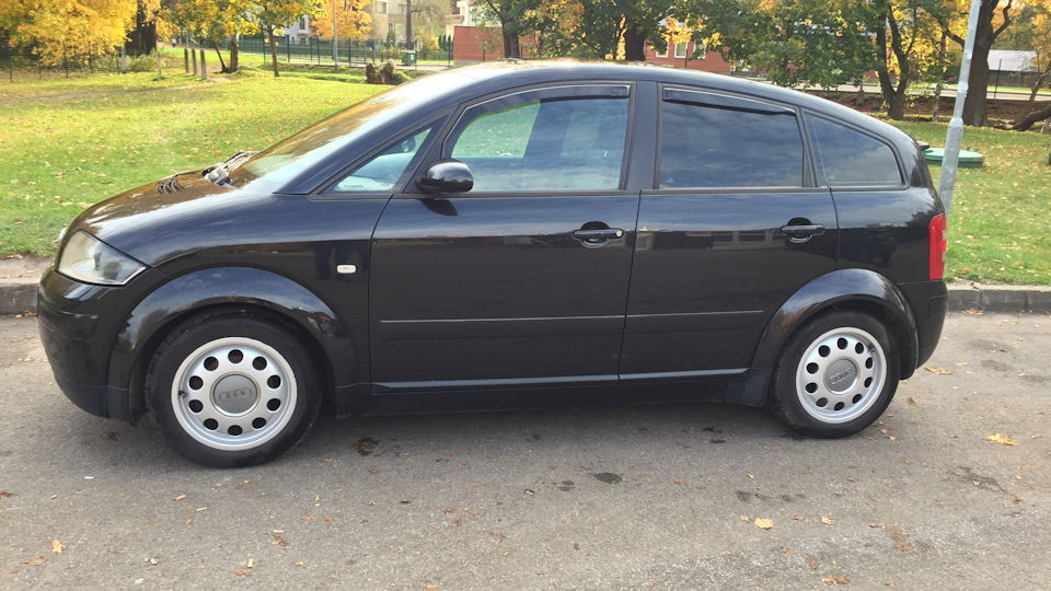

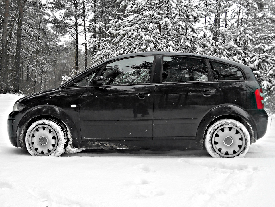

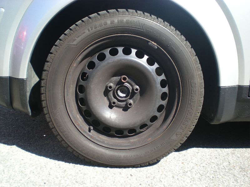

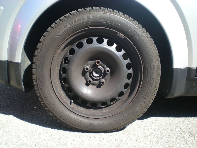

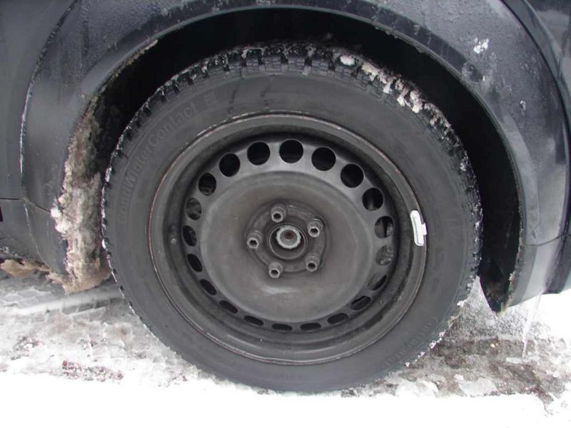

►Стальные диски
8Z0 601 027 - Основной диск для использования с рекомендованным типоразмером шин
Размер — 5,5J X 15 H2
PCD — 5 х 100
DIA — 57.1 мм
Смещение — ET 34
Вес — 6,3 кг
Шины — 175/60 R15 81 D / H

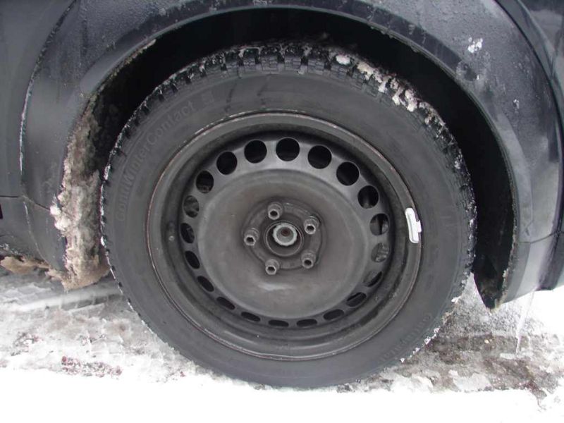

8Z0 601 027 A - Для зимнего использования с рекомендованным типоразмером шин
Размер — 5.0J х 15 H2
PCD — 5 х 100
DIA — 57.1 мм
Смещение — ET 28
Вес — 6,2 кг
Шины — 155/65 R15 77 T

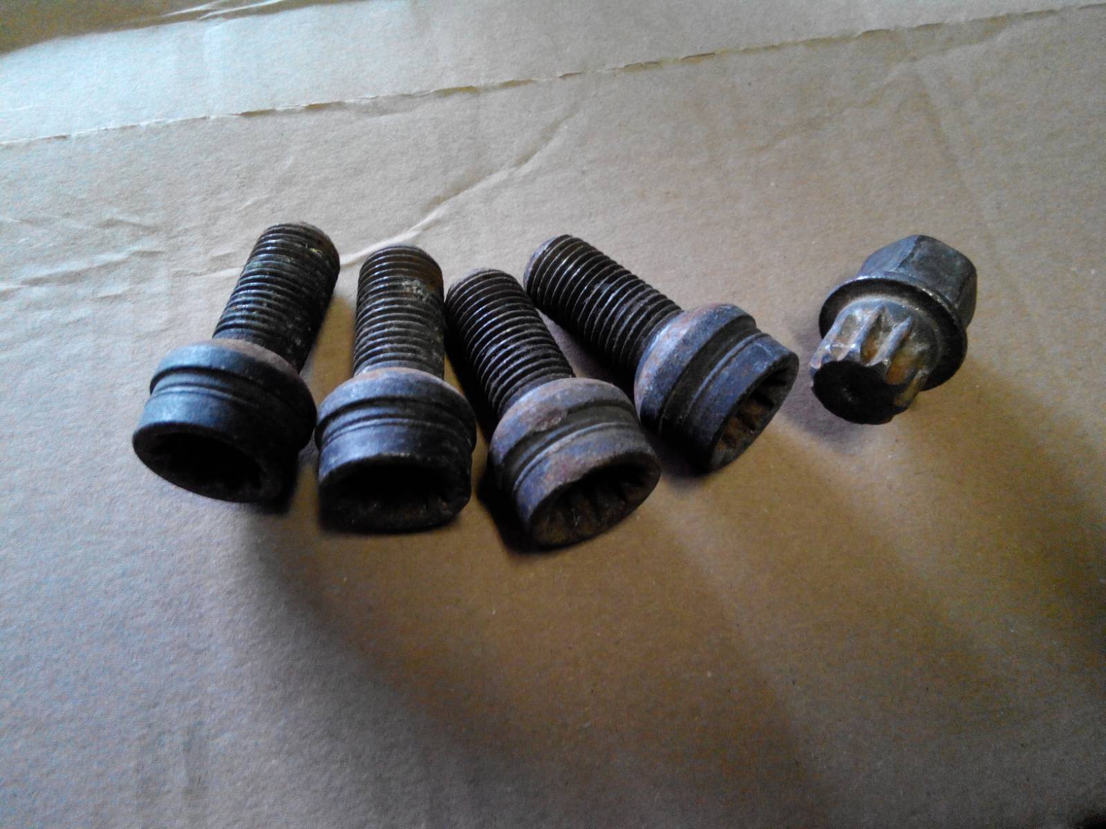

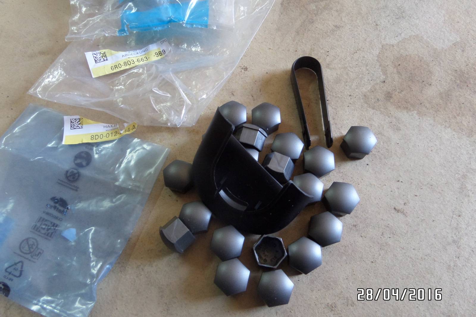

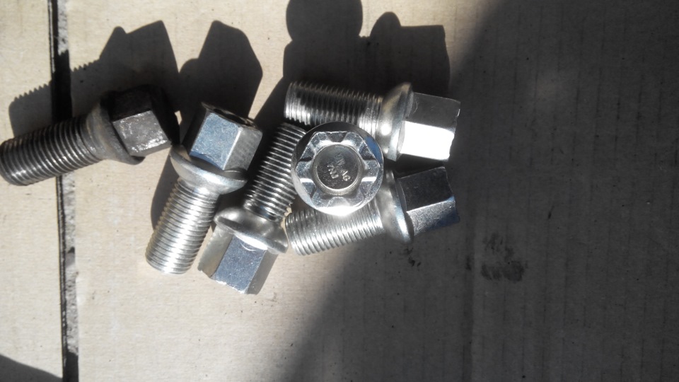

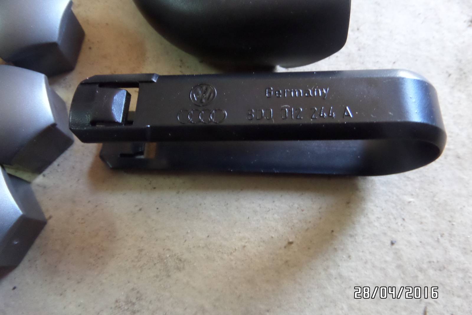

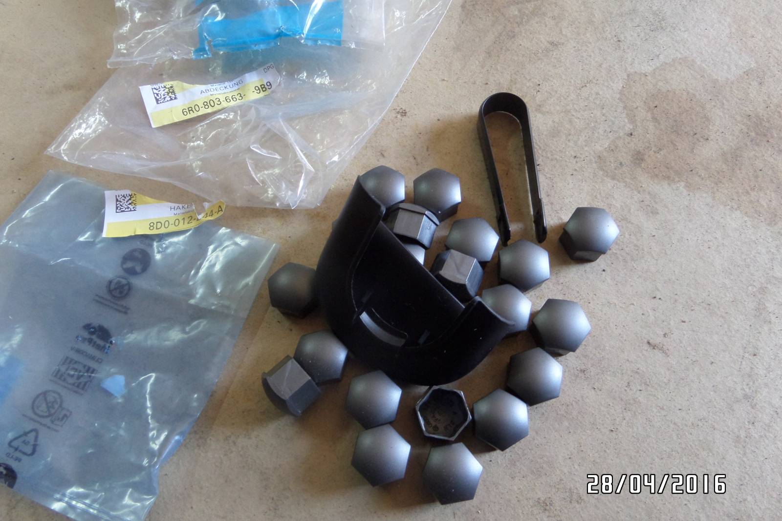

►Болты для дисков — VAG WHT 002 437 ( M14X1,5X27 ) Все модели за исключением 1,2 ТДИ
► Секретки — 8D0 601 139 F ( M14X1,5X27,5 )

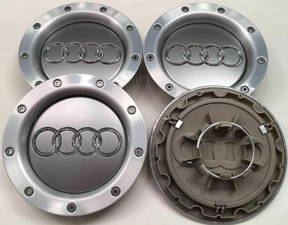

►Колпачки на болты — 4B0 601 170

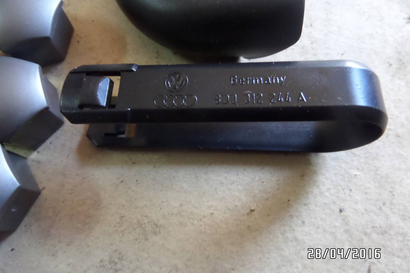

►Съемник колпачков — 8D0 012 244 A

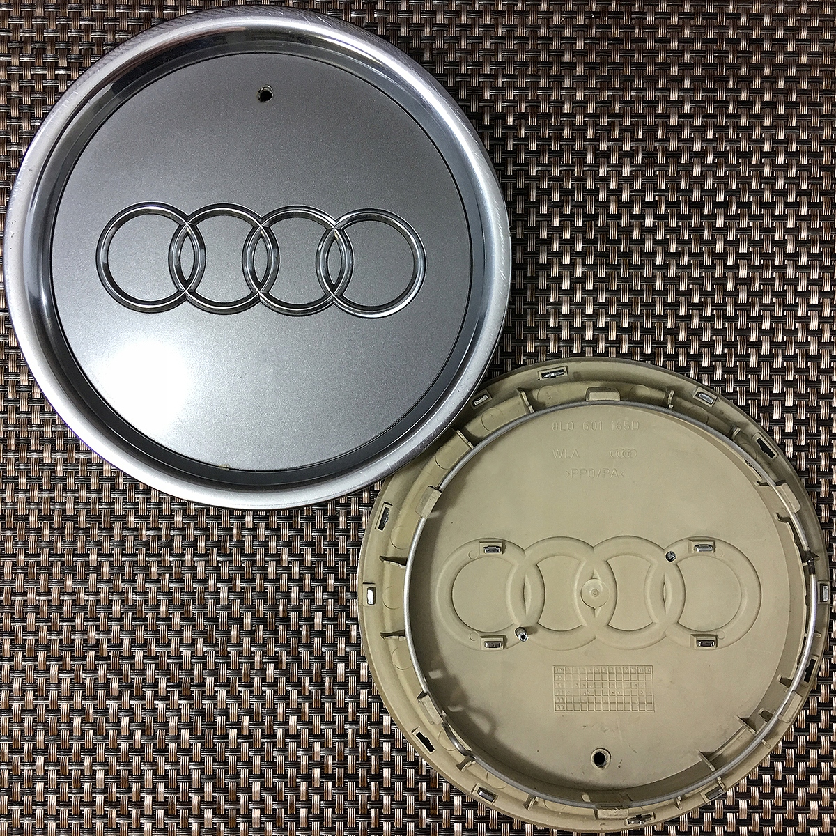

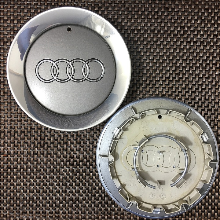

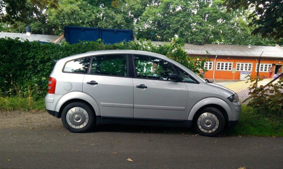

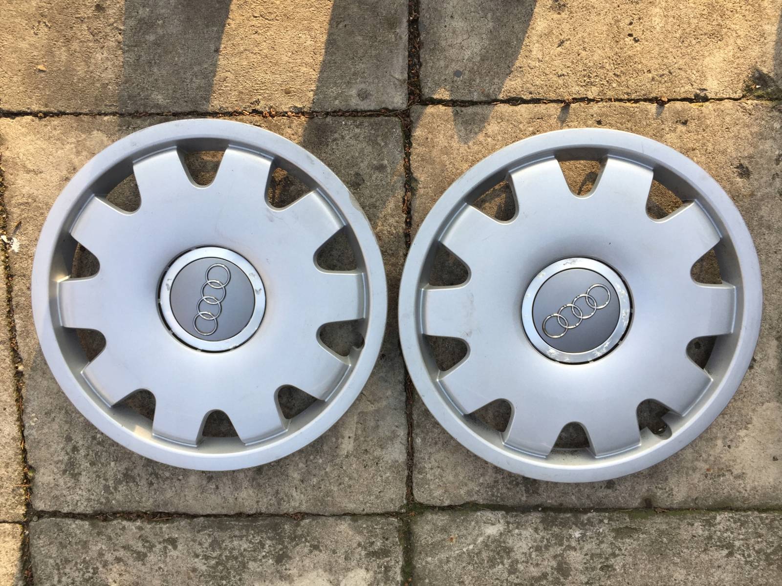

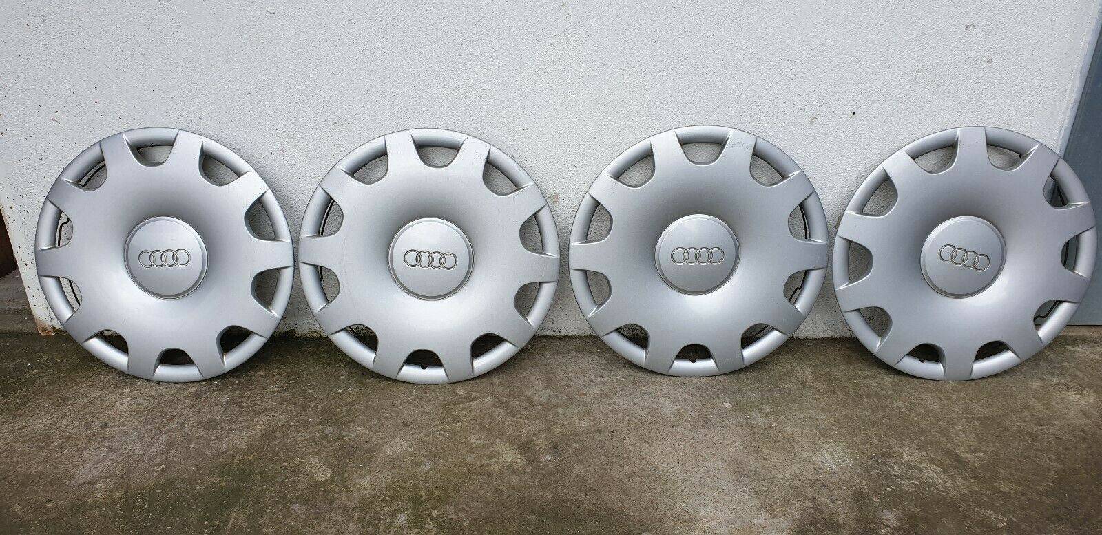

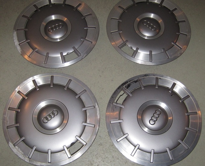

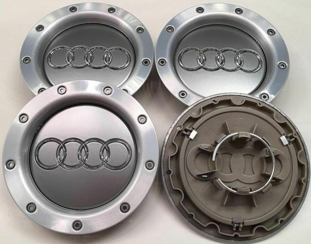

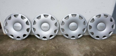

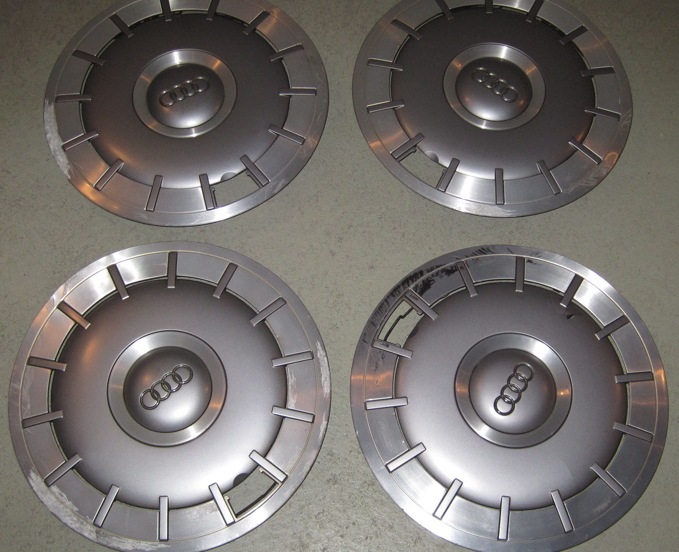

►Колпаки
Изготовитель предлагает колпаки : 8Z0 601 147 A Z 17
Размер 15 дюймов
Вес 0,3 кг
Неплохой альтернативный вариант 8D0 601 147

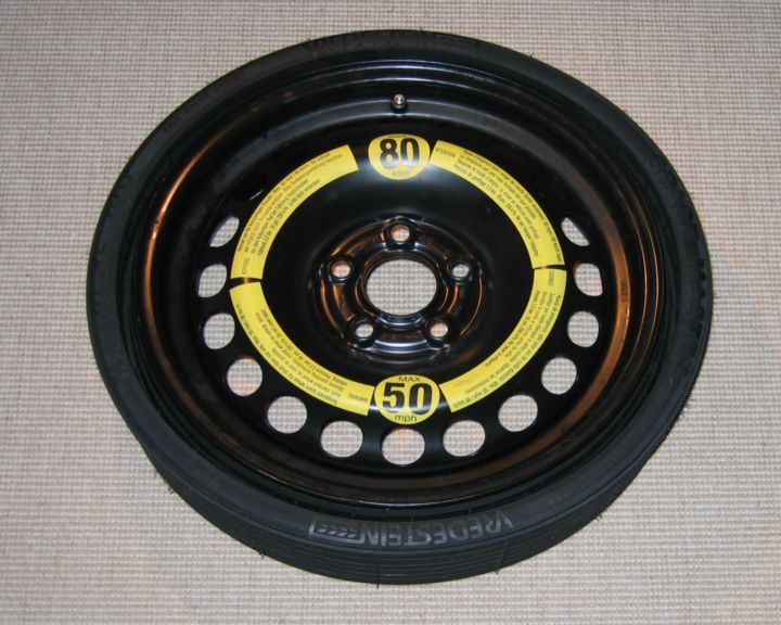

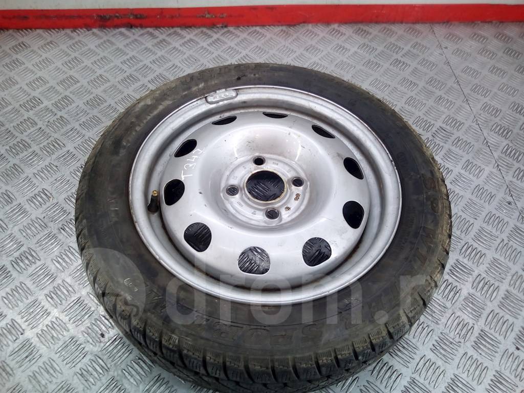

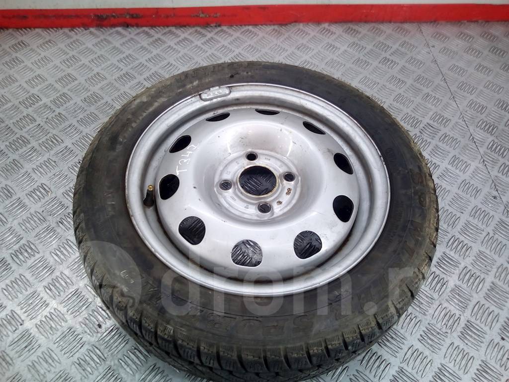

►Запаска
По желанию, в качестве дополнительной опции вместо стандартной системы накачивания шин поставлялась складная запаска — стальной колёсный диск со сминаемой шиной. Она располагалась под двойным загрузочным полом и привинчена к спец.держателю.
При необходимости аварийное колесо надувается компрессором, расположенным в автомобильном комплекте инструментов.
Номер детали 8Z0 601 011 L
Размер — 5.0J X 15 H2
PCD — 5 х 100
Смещение — ET 28
Вес — 12.5kg
Шины — Vredestein Spacemaster 155/70 R15 78P
Как это работает : https://www.youtube.com/watch?time_continue=2&v=VyU4ER__LeE&feature=emb_logo

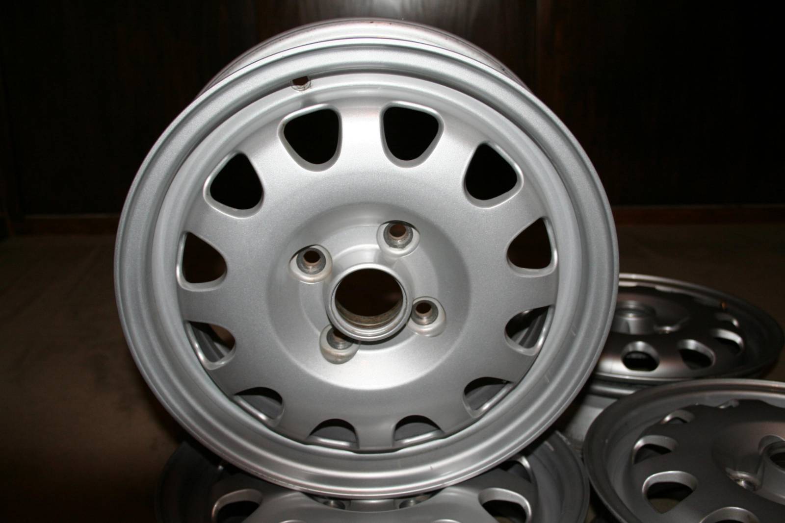

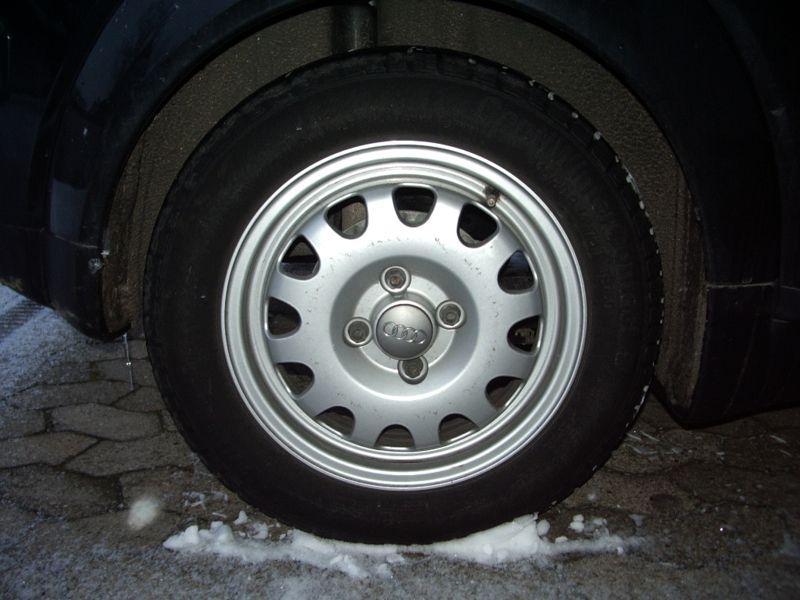

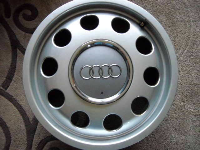

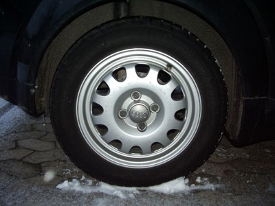

►14-дюймовые алюминиевые диски
Использование исключительно на версиях 1.2TDI
номер детали 6E0 601 025 D
LW: Lightweight, облегченная серия
Размер — 4,5J X 14 H2
PCD — 4 х 100
Смещение — ET 38
Вес — 4,4 кг
Цвет — Z17 Avus silver
Шины — 145/80 R14 76 T.
Производитель — Suoftec für Firma Fuchs
Материал — AlSi1MgMn
Болты использовались тоже другого размера 3A0 601 139 M12X1,5X23,5
Секретки — 6N0 601 139 ( M12X1,5X24,5 )
Для этих дисков существуют специальные колпаки — 8Z0 601 147

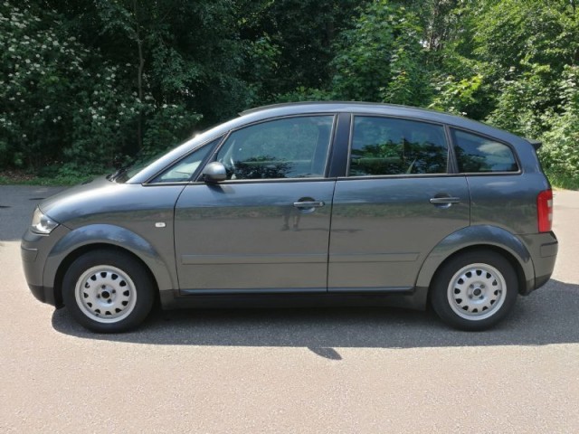

В качестве альтернативы для владельцев 1.2TDI можно использовать железные диски от VW LUPO 3L
Номера:
6E0 601 027A
6E0601027A091 — хромированный металлик; для зимних шин
Размер — 5J X 14 H2
PCD — 4 х 100
DIA — 57.1 мм
Смещение — ET 40
Вес — …

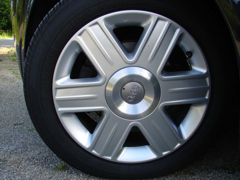

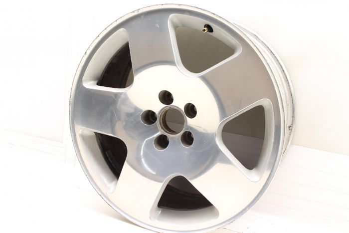

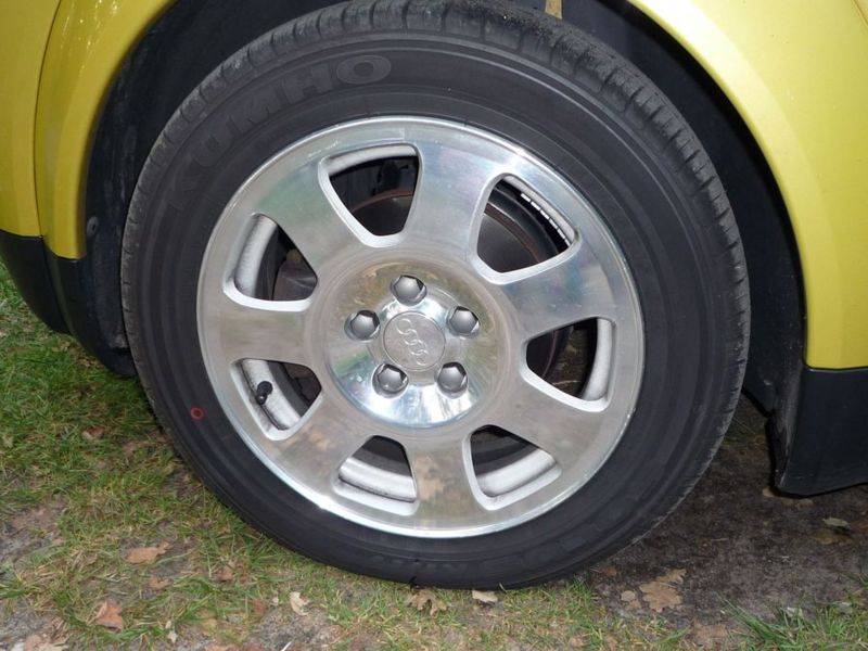

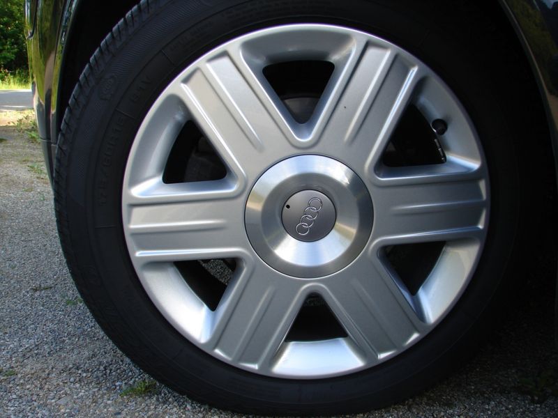

► 15 Дюймов
Номер детали — 8Z0 601 025 А
Тип — Легкие Кованые
PCD — 5 х 100
DIA — 57.1 mm
Смещение — ET 34
Вес — 6,5 кг (колпачек + 30 г)
Цвет — Z31 полированный алюминий
LW — Lightweight, облегченная серия
Исполнение:
HG — Hifg Gloss — зеркальная полировка
Материал — алюминий
Колпачек — 8N0 601 170

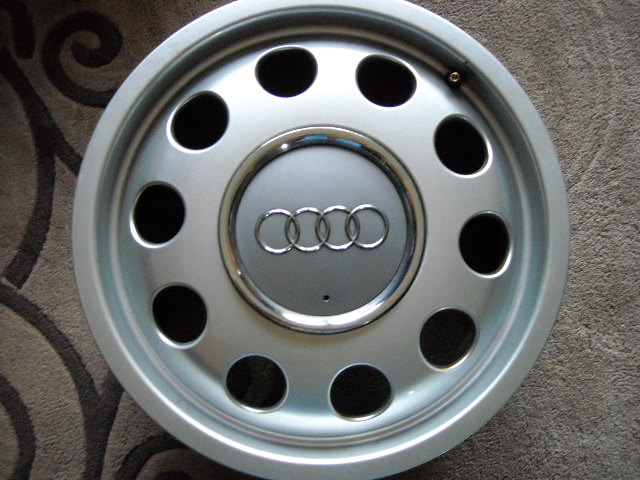

Номер — 8Z0 601 025 C
Тип — Алюминиевые литые диски
Размер — 6,0J X 15 H2
PCD — 5 х 100
DIA — 57.1 mm
Смещение — ET 37
Вес — 8,37 кг (крышка ступицы: + 90 г)
Цвет Z17 Avus silver
Шины 175/60 R15 81 D / H
Производитель — Kronprinz GmbH, Золинген (или с 2001 года: Kronprinz Aluguss GmbH, Золинген = подразделение Borbet GmbH, Халленберг-Хесборн)
Материал Алюминий (сплав: AlSi7Mg )

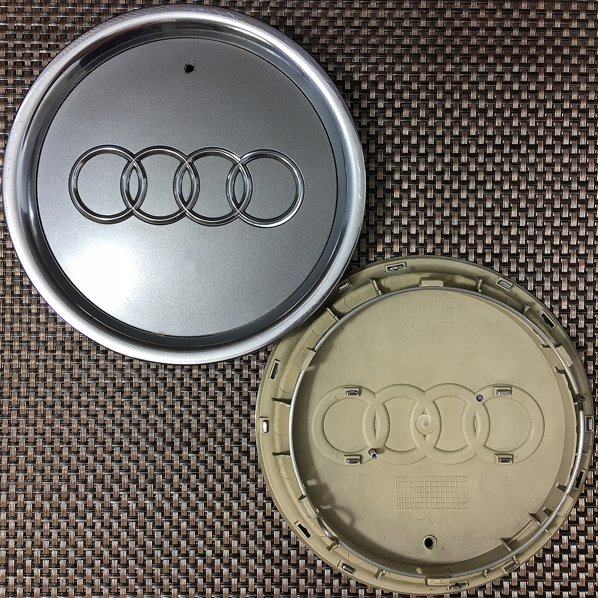

Колпачек — 8Z0 601 165 C

Колпачек — 8L0601165D

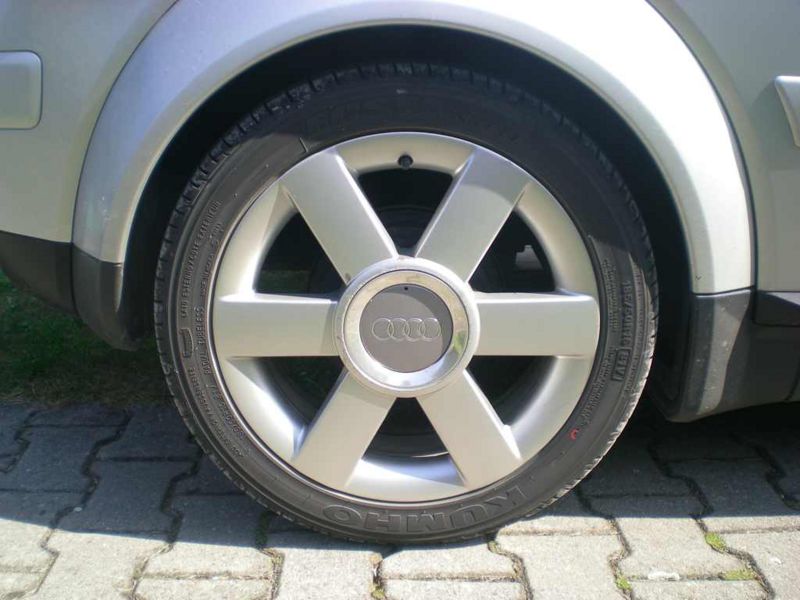

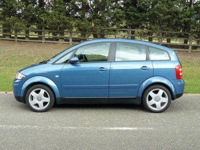

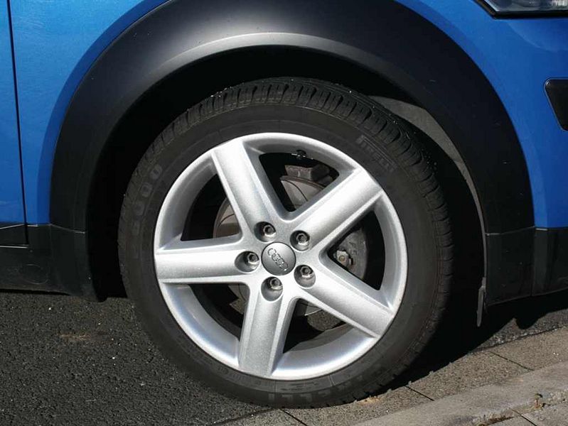

►16 Дюймов
Номер детали — 8Z0 601 025 К
Размер — 6,0J X 16 H2
PCD — 5 х 100
DIA — 57.1 mm
Смещение — ET 35
Вес — 8,8 кг (колпачек + 80 г)
Шины 185/50 R16 81 D / H
Материал алюминий
Колпачек — 8Z0 601 165 F

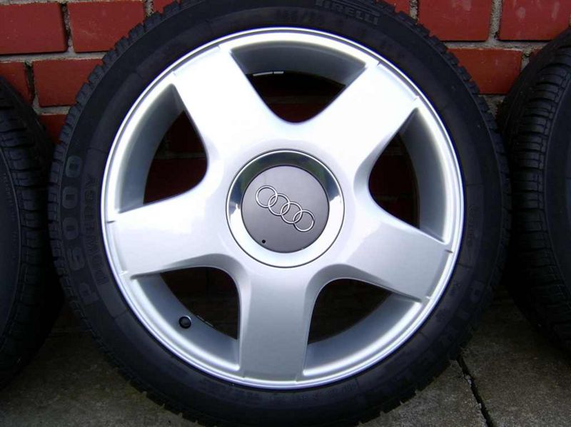

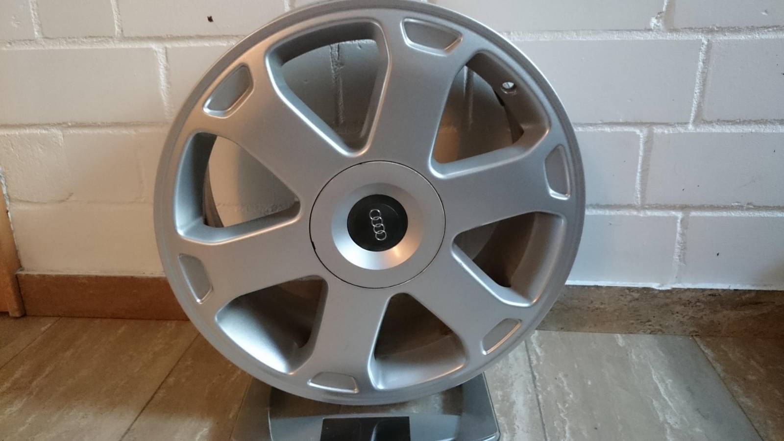

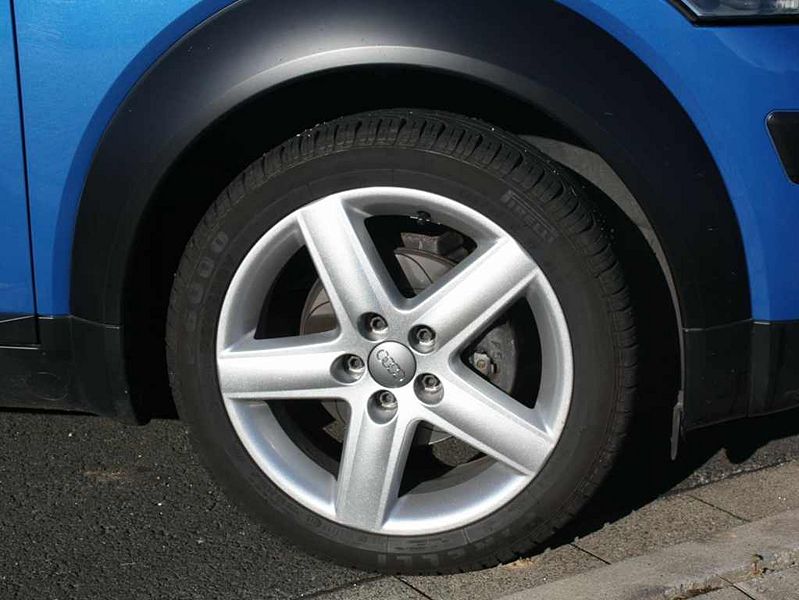

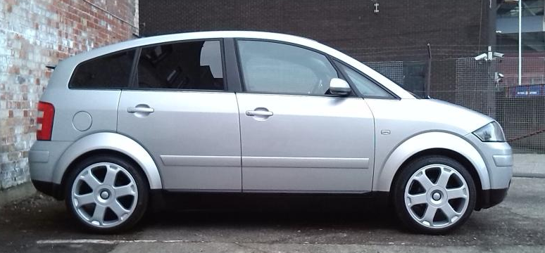

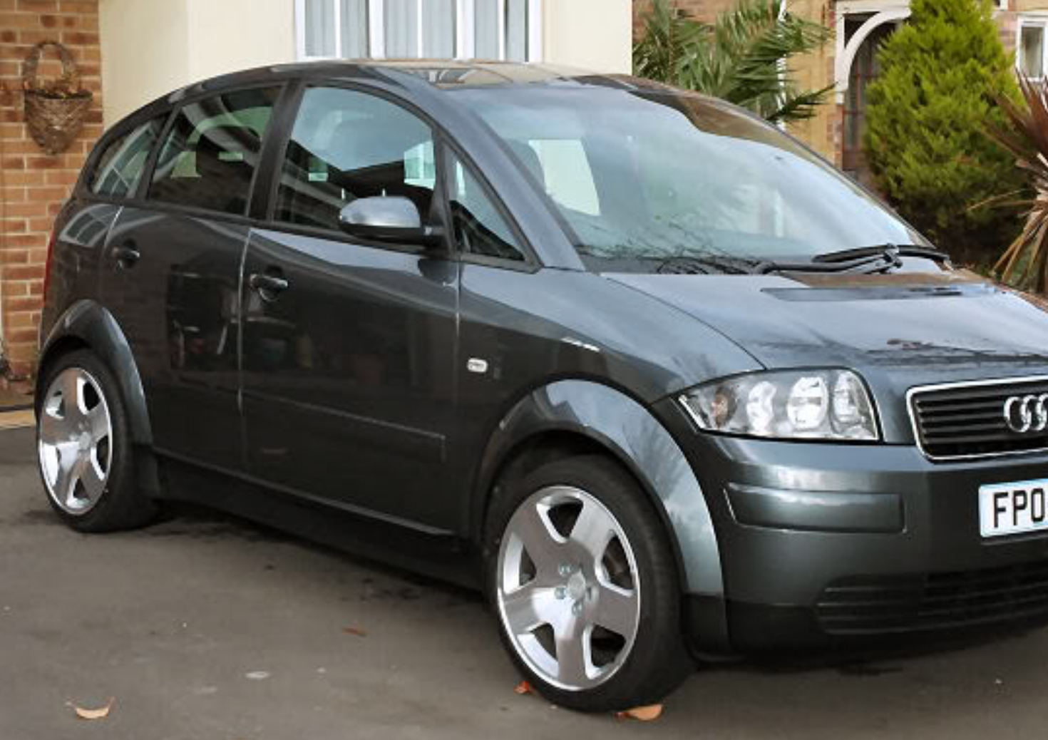

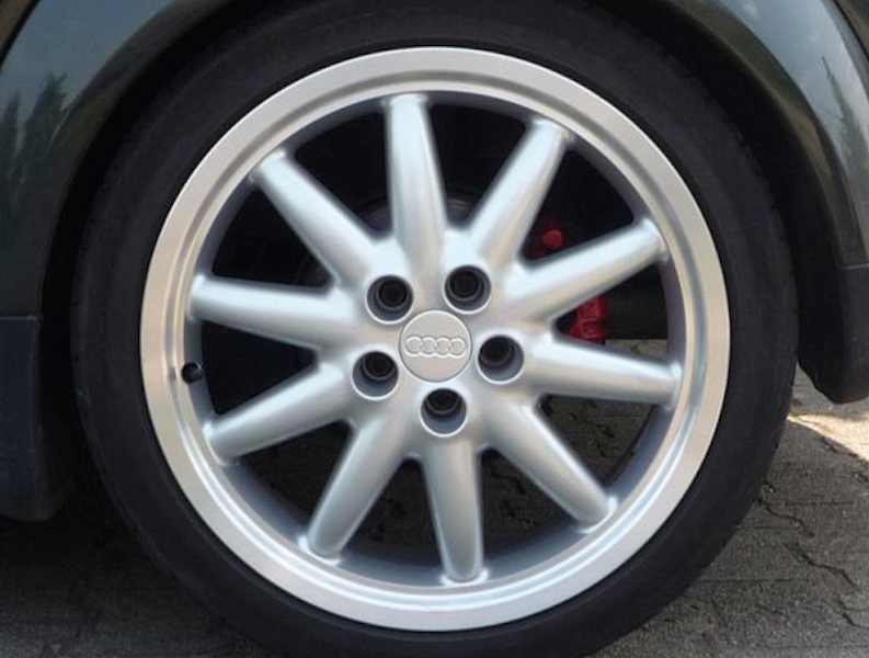

►17 Дюймов

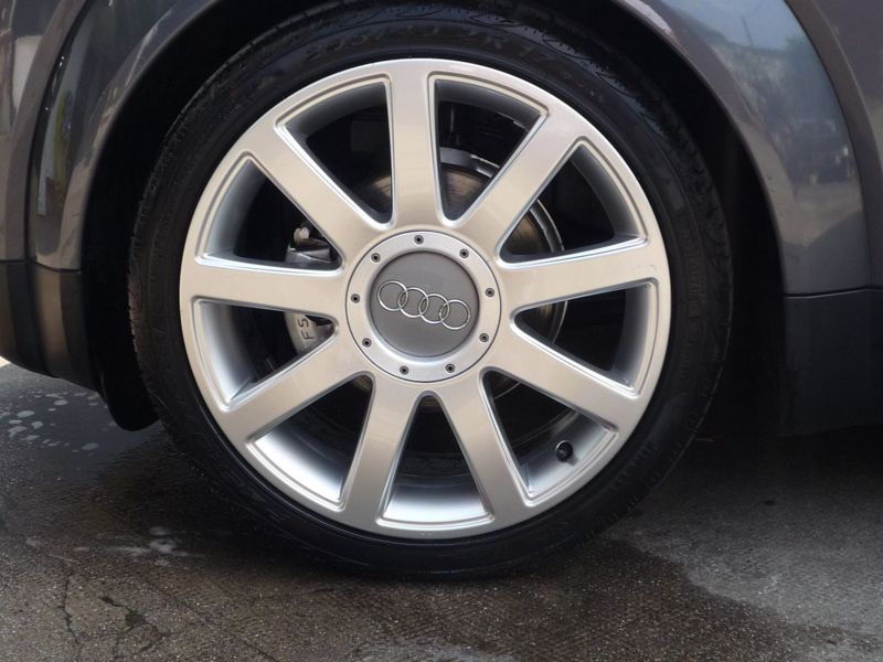

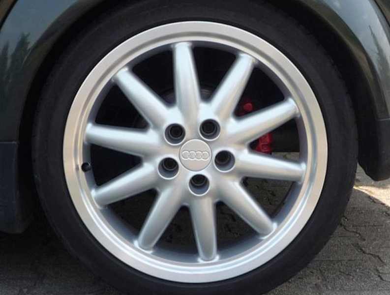

S-Line 9 спиц — красотища!
Номер — 8L0 601 025 AC
Тип — литые диски
Размер — 7.0J X 17 H2
PCD — 5 х 100
DIA — 57.1 mm
Смещение — ET 38
Вес — 8,71 кг (колпачек + 100 г)
Цвет — 1H7 серебро
Шины — 205/40 R17 80 В
Производитель — Stahlschmidt & Maiworm для группы ATS
Материал — алюминий
Колпачек — 8D0601165K
Возможно есть такие диски и для Ауди А с немного другим вылетом.

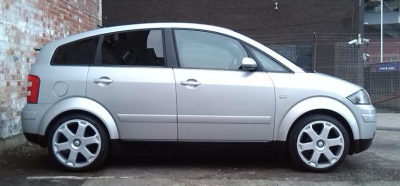

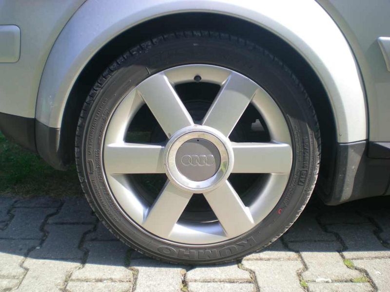

S line болеро — Тяжелые, но тоже зашибись!
Номер — 8L0 601 025 T
Тип — литые диски
PCD — 5 х 100
DIA — 57.1 mm
Смещение — ET 38
Вес 11,7 кг (колпачек + 30 г)
Производитель — Ronal
Материал алюминий
Колпачек — 4B0 601 170 ?
