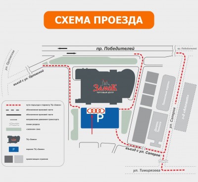

Следующий съезд Белорусского Audi Клуба состоится в воскресенье 12 января 2020 года.
Так же при желании сможете заполучить программы по эксплуатации и диагностики Audi, руководства по эксплуатации, сделать компьютерную диагностику Вашего авто.
Ждём Вас в 14:00 на ВЕРХНЕМ УРОВНЕ (5 этаж) парковки торгового центра «Замок», г. Минск, пр. Победителей, 65

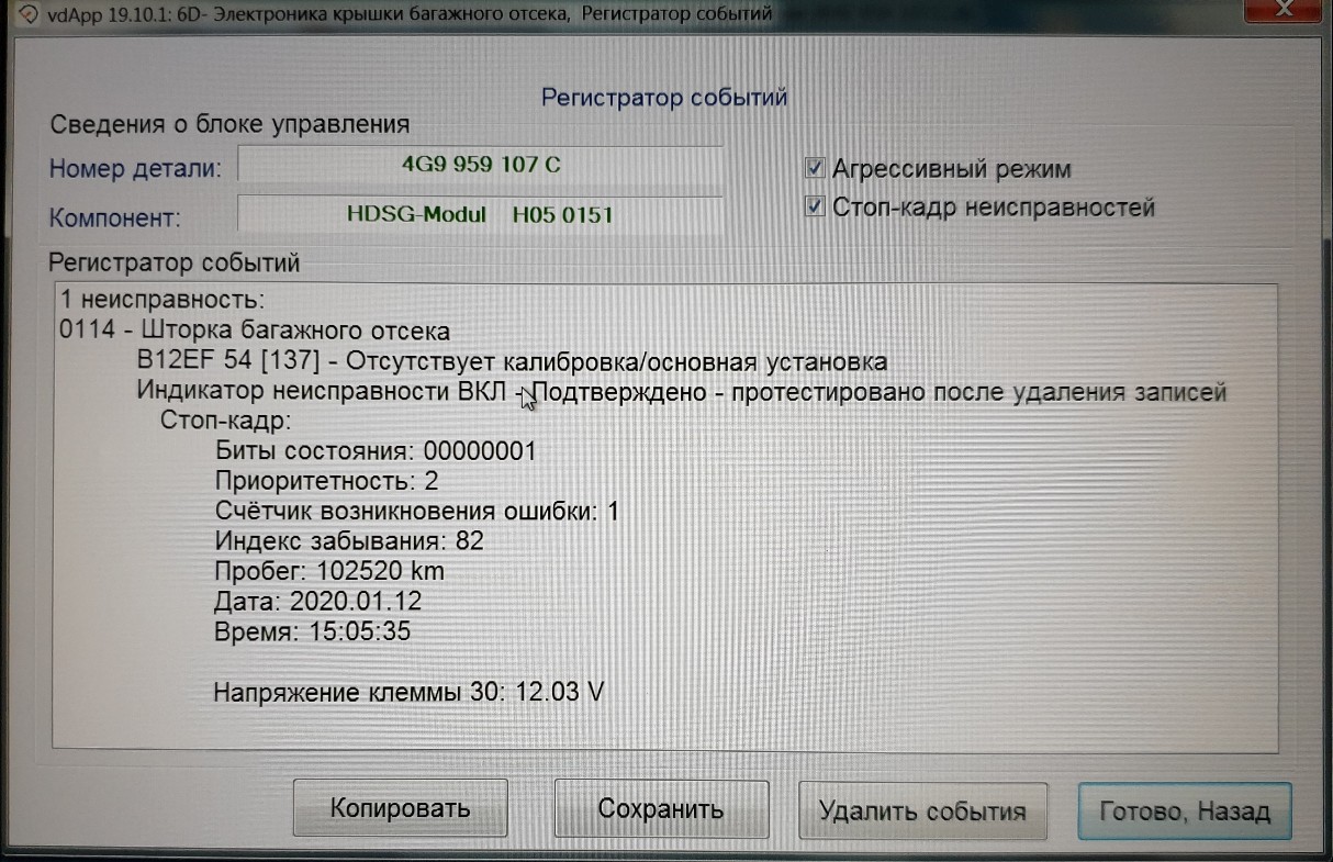

У juram висит единственная ошибка по шторке в багажнике:

Паша писал(а):Источник цитаты У juram висит единственная ошибка по шторке в багажнике:
Юрий, Вам необходимо сделать следующее в блоке "6D":
[Basic Setting-04]
ENG109708 Unlearning_calibration_of_luggage_compartment_cover - Parameter
IDE02176 Adapt flap opening angle - Parameter
Ошибка должна уйти. Если нет, то необходимо демонтировать накладки стоек и проверить, чтобы все уплотнители и направляющие были на местах, тросики не перекручены и ничего не мешало свободному ходу.

Паша, спасибо за наводку. Буду пробовать. Это калибровка?

juram, да, этими действиями Вы попробуете адаптировать работу шторки в багажнике.
