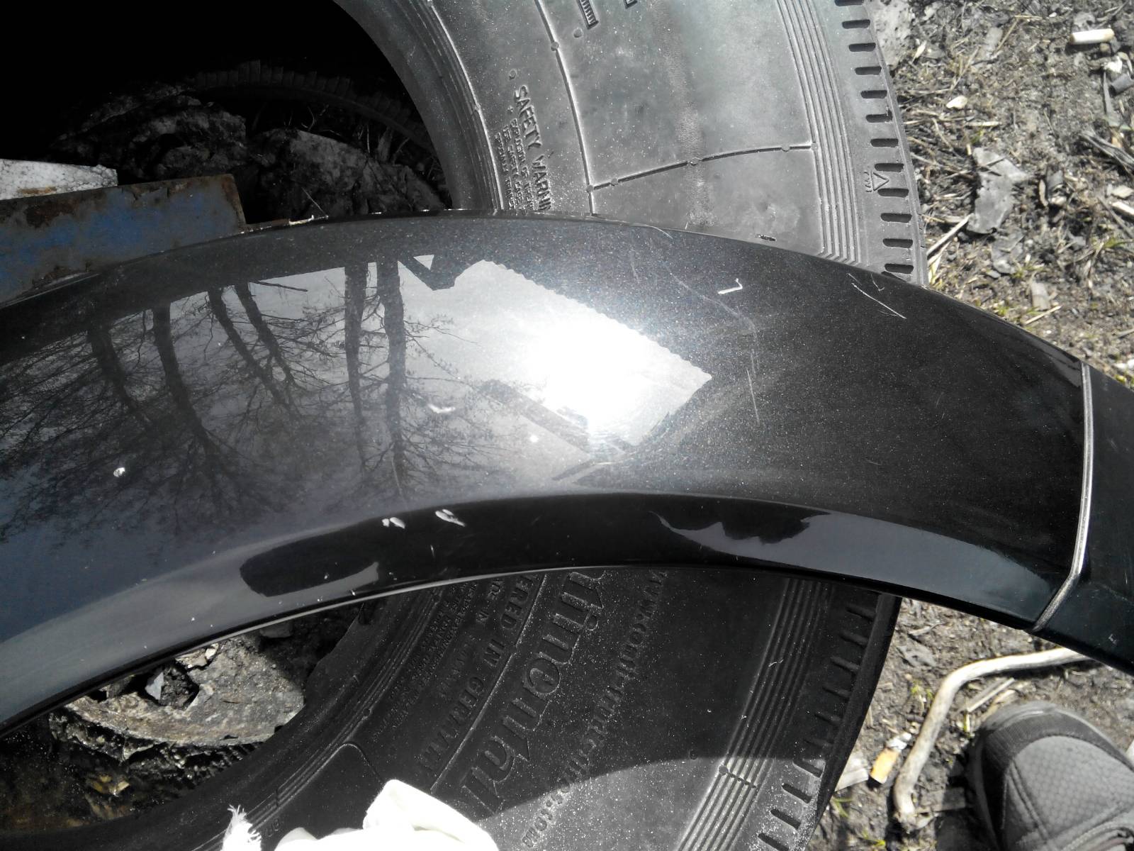

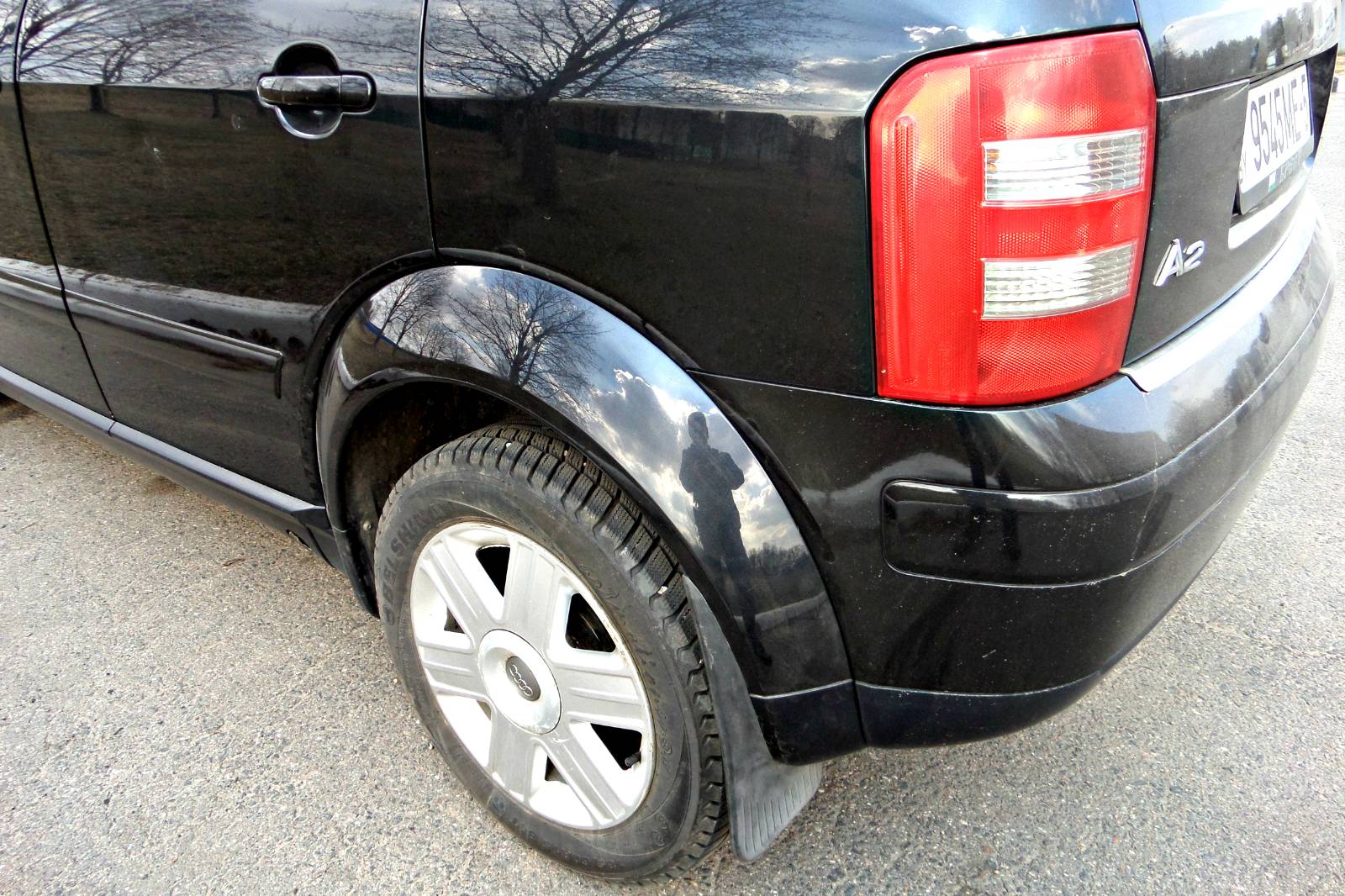

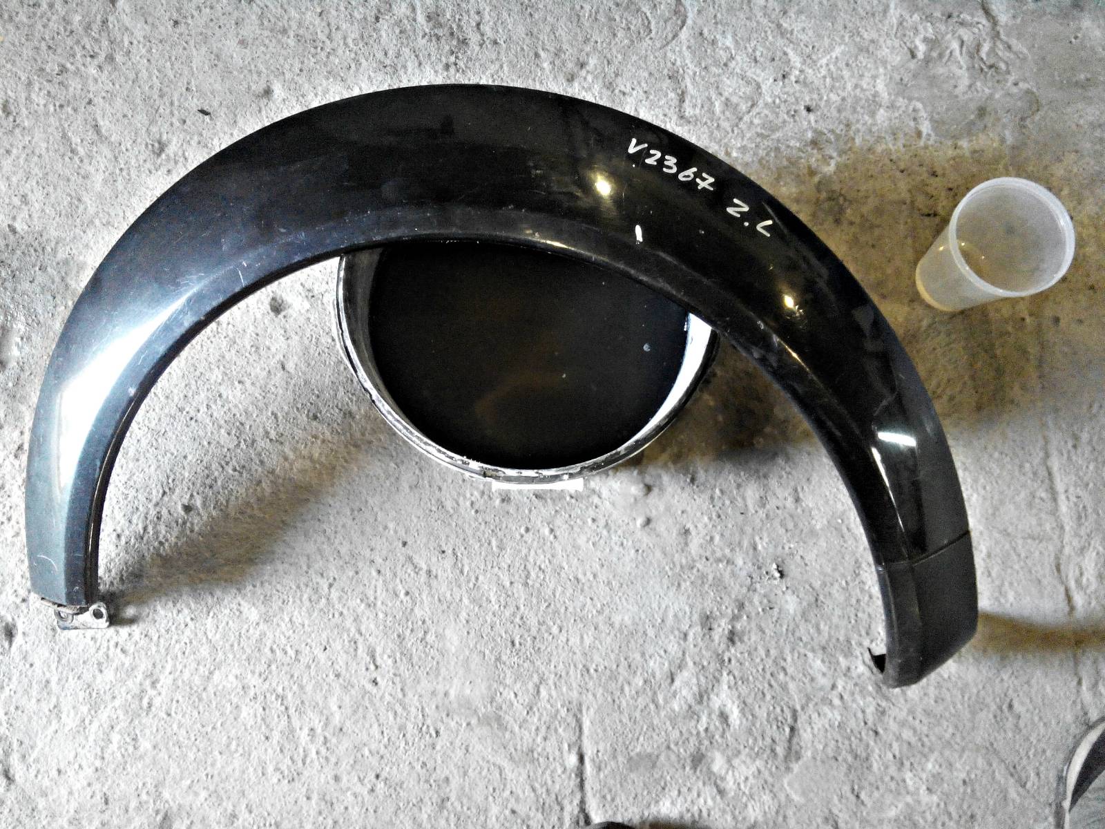

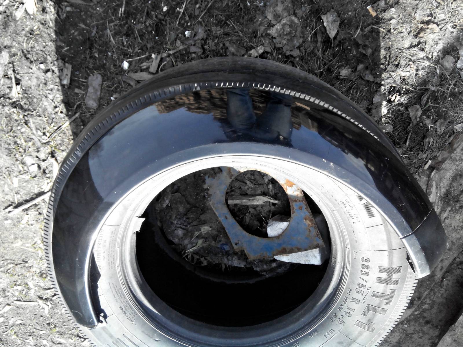

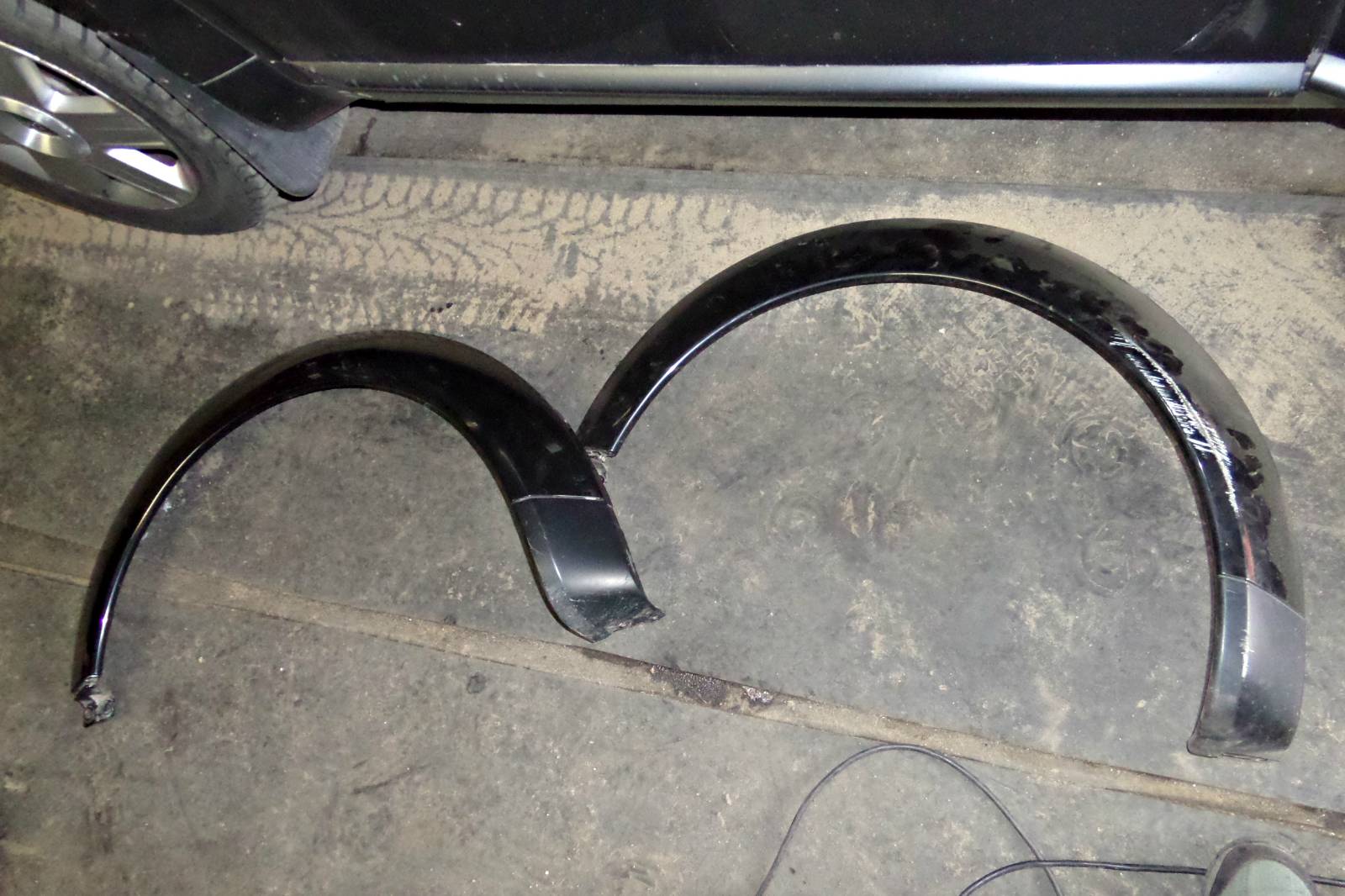

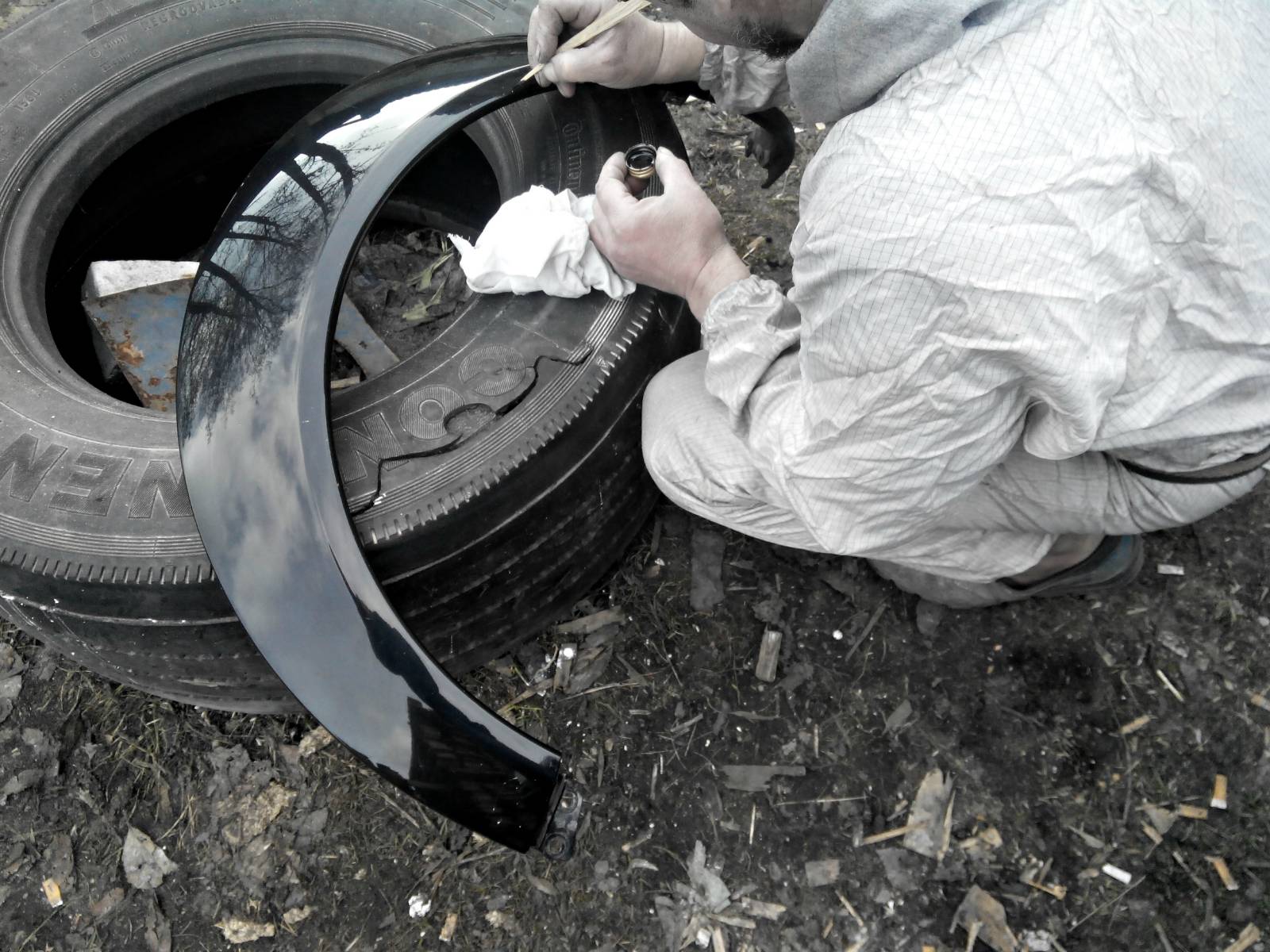

В живую конечно "страшноватенькая",
Подумал, и забрал
.Поехал к "автомалярам" …отмыли…отполировали — вид преобразился.
Осталось несколько маленьких сколов и пару лаковых царапин.
Ребята залезли в свои закрома, "набадяжили" краски…накидали туда перламутра, и немного
замаскировали деффекты.
Получилось очень даже замечательно

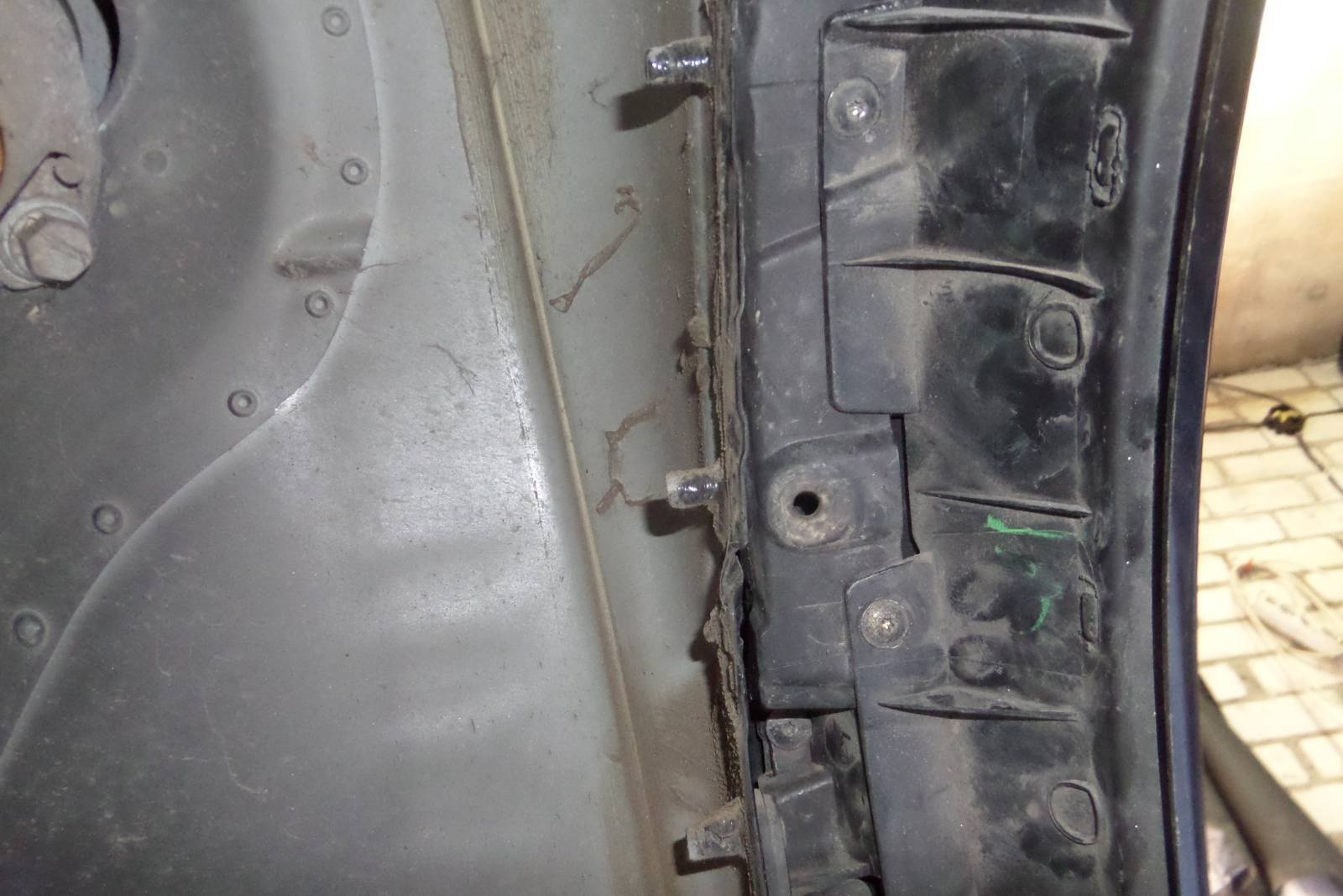

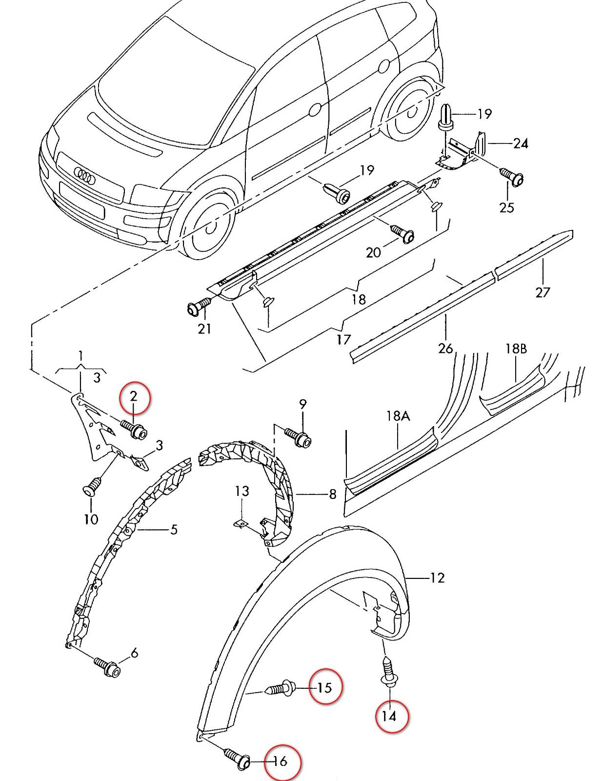

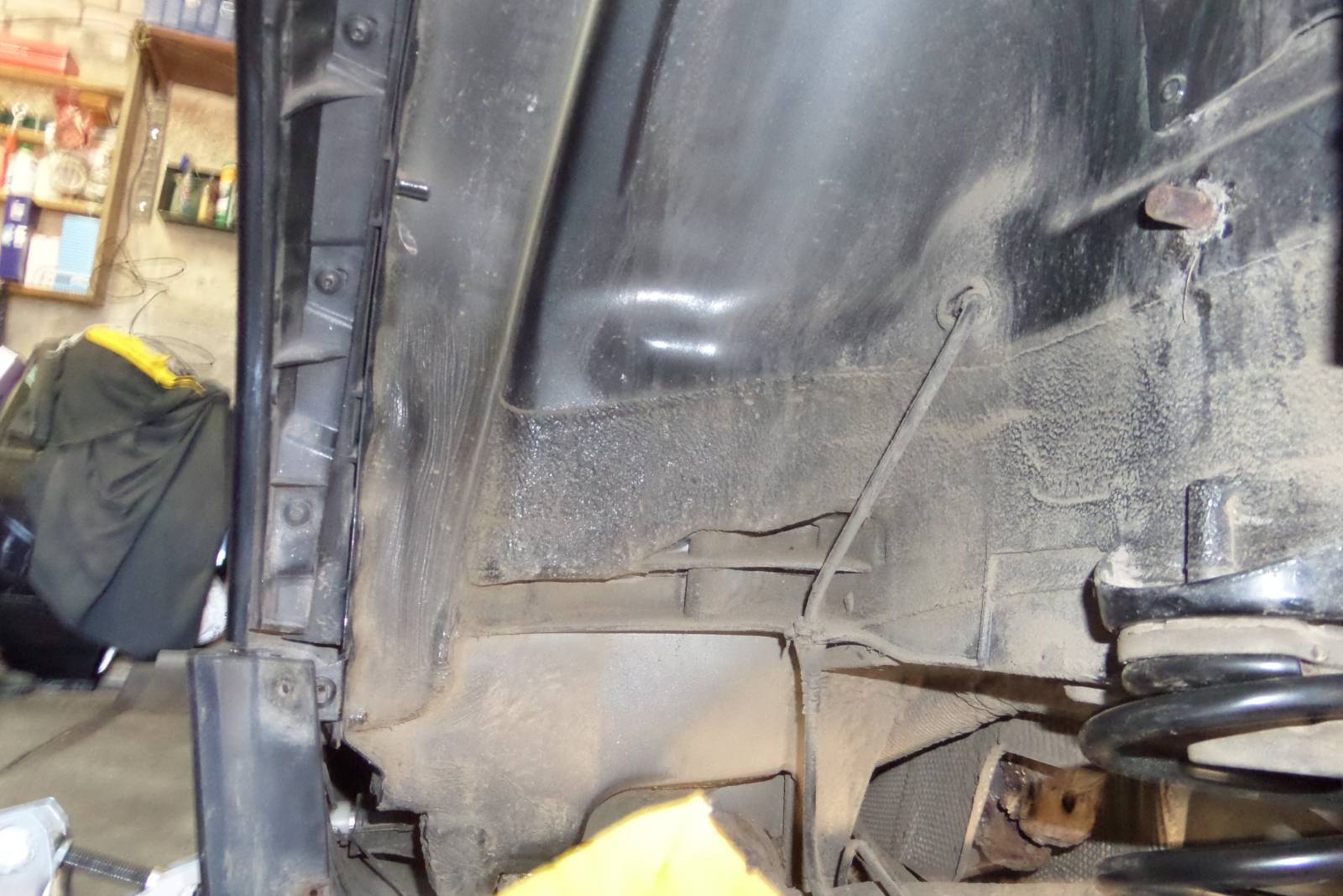

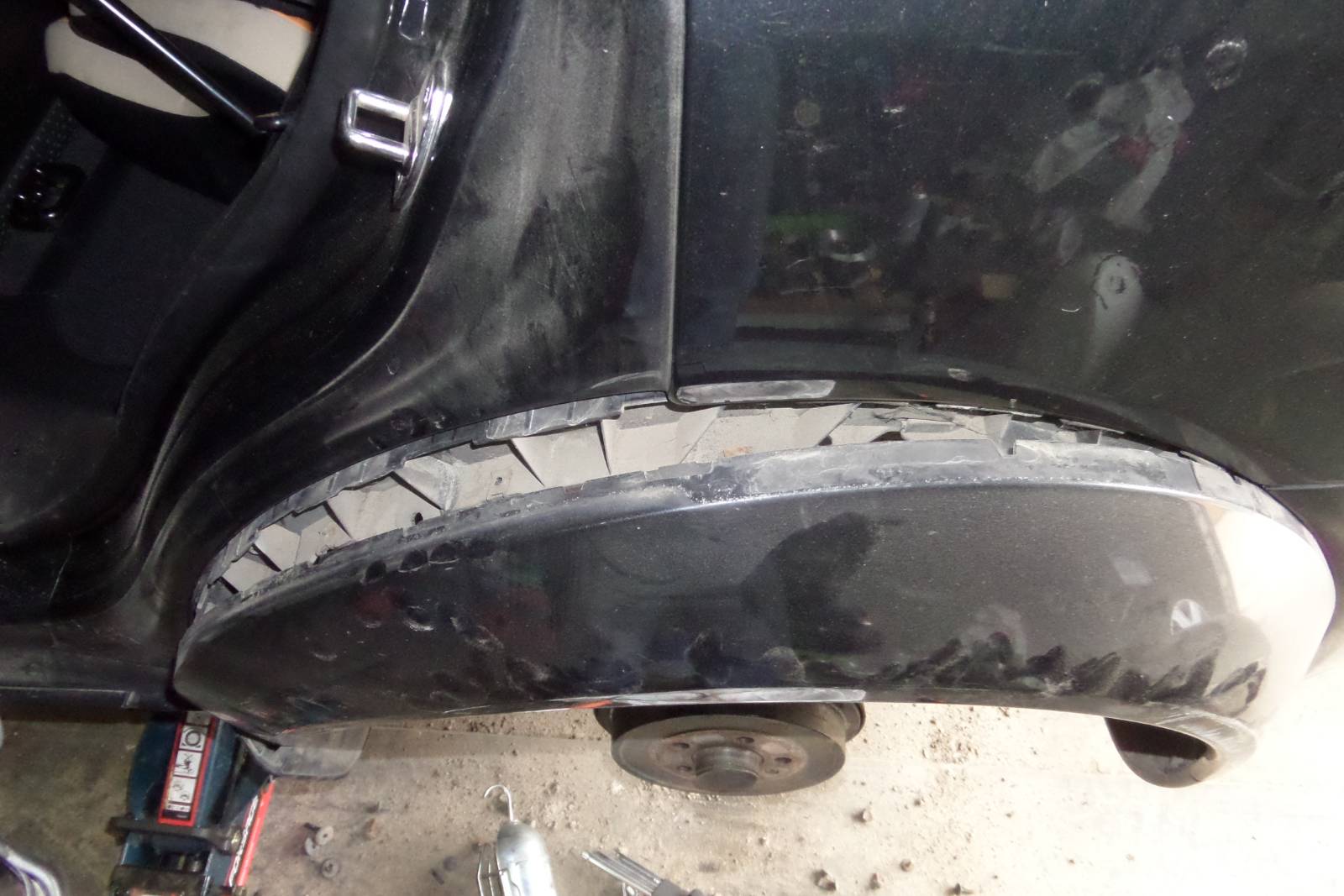

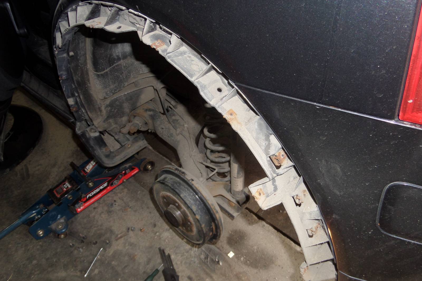

Приступаем к демонтажу, для этого необходимо:
►Снять задний локер (пластиковую защиту) — 7 винтов TORX27 и 3 защелки-клипсы ( Подробнее как снять локер http://www.audi-belarus.by/forum/viewtopic.php?f=221&t=58683 )

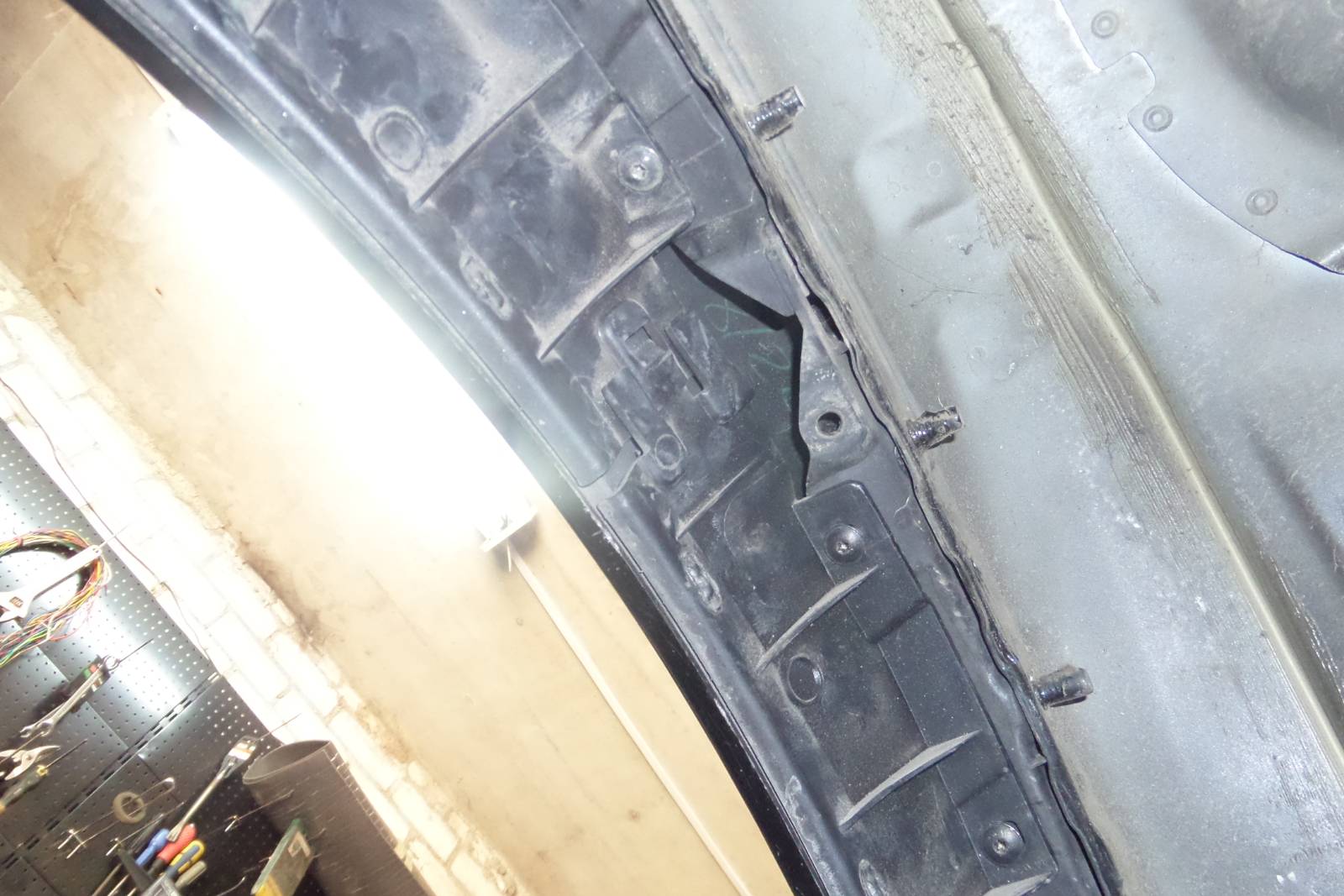

►Изнутри арки откручиваем 10 винтов TORX27 по периметру .(Поз.15 на схеме)

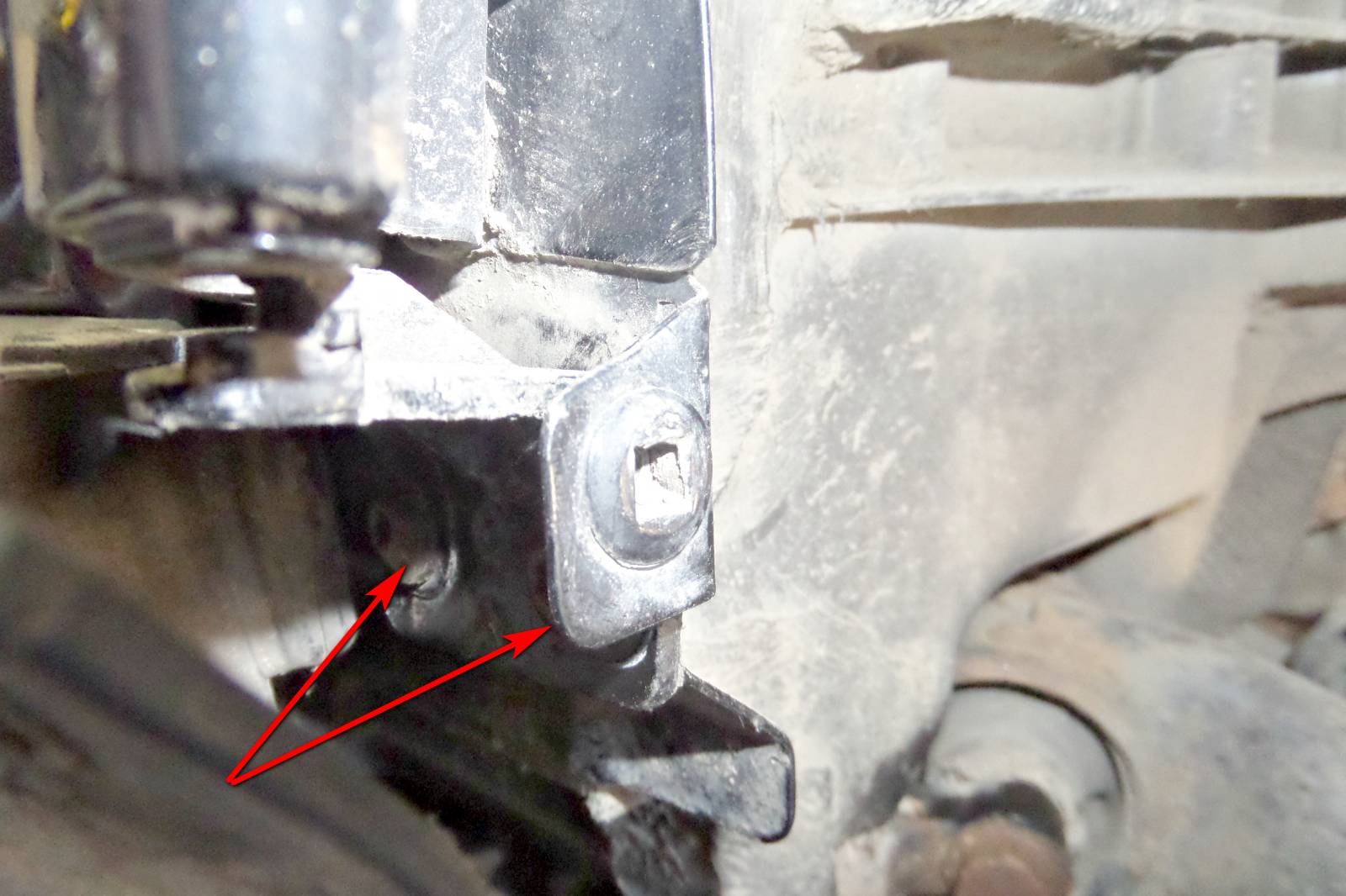

►Снизу откручиваем 2винта TORX27 ( Поз.14 на схеме)
►Отгибаем заднюю накладку порога ( она резиновая) и откручиваем 2 винта TORX30(Поз16 на схеме). Неудобно но возможно.
►Ослабляем 3 винта крепления TORX27 (Поз.2 на схеме)
► Акуратно сдергиваем и вынимаем арку.
► Ставим "донора" и собираем в обратной последовательности
