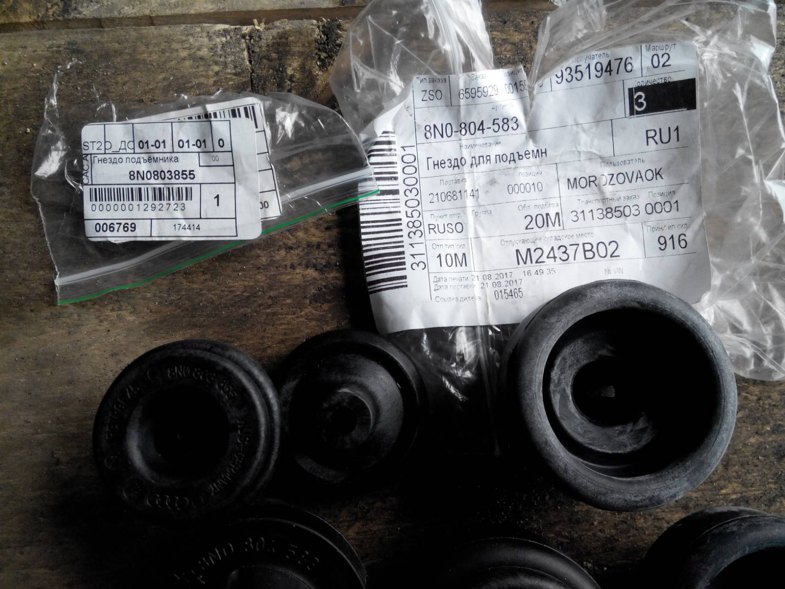

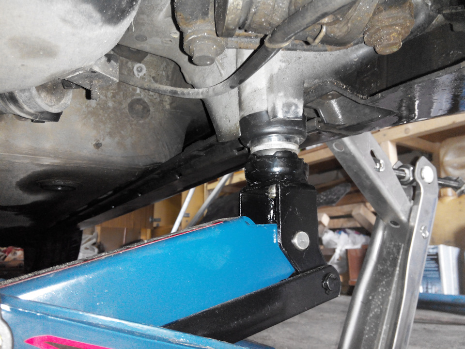

Актуальная вещь для владельцев А2, для защиты пластиковой накладки порога и кузова, особенно при использовании подъемников! на СТО.
.Использовались они на АУДИ ТТ а также в разных моделях VW и Шкода.
Удобная вещь при использовании подкатных домкратов.

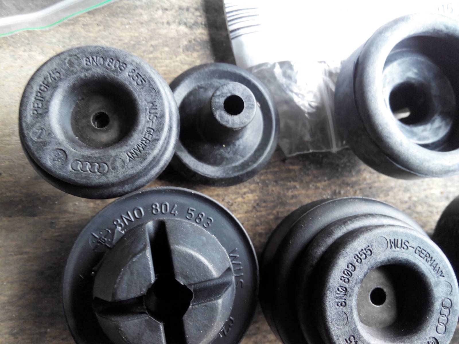

Артикулы:
VAG 8N0 803 855 — Гнездо для подъёмника 4шт
VAG 8N0 804 583 — Проставка поддомкратного отверстия 4шт
Установка :
1. Поднимаем нужную сторону авто штатным домкратом
2. Вынимаем резиновую заглушку

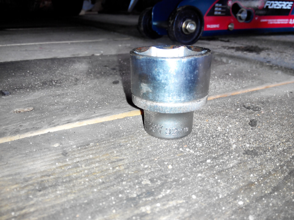

3. Вдавливаем резиновое гнездо, промазав смазкой или ВД-шкой. Для запрессовки использовал головку на 32 и подкатной домкрат
4. Вдавливаем проставку в гнездо до щелчка.
наглядное видео установки без помощи второго домкрата
