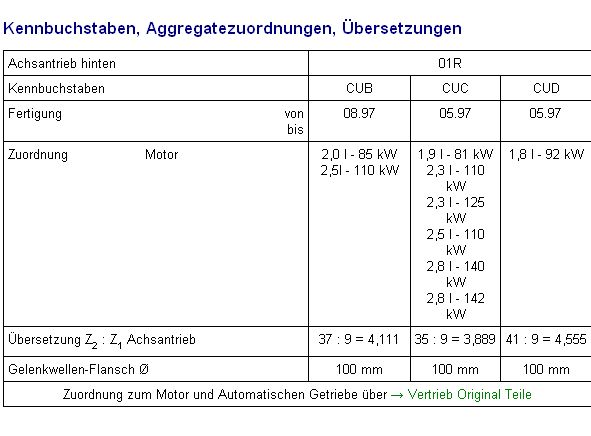

Всем привет, может кто знает какие редукторы станут на a6 c5 2.5 ТДИ Мкпп? И где можно найти вообще спецификации? Гугл не помог к сожалению.... Собираюсь менять но какой искать понятия не имею....
Отправлено спустя 28 минуты 4 секунды:
На моем редукторе обозначение CUB 29109
Взаимозаменяемость редукторов quattro
Сообщение DIA » 14 июл 2018, 16:57
К мех КПП DQT по передаточному числу подойдут редуктора с числом 37 : 9 = 4,111.
CUB
DAK
DSA
EUU
По крепежу и размерам :stars: DAK ставился на А4.

DIA, Т.е. если одна CUB и вторая бдет с буквами CUB не зависимо от цифр дальше всё поедет без проблем?
Сообщение DIA » 14 июл 2018, 23:05
Orso писал(а):Источник цитаты если одна CUB и вторая бдет с буквами CUB не зависимо от цифр дальше всё поедет без проблем?
Понимаю вторая это другой редуктор, если он будет CUB то 100% подойдет не зависимо от цифр, цифры это просто может номер может год выпуска месяц итд итп, а передаточное число определяет его тип.
Ваш редуктор имеет вых валы на шрузы диаметр 100мм.
vw-wi_rl_A_de-DE_4B-S-S01EA_wi_20871010_xml_xsl=2.pdf
(26.75 KiB) Загружено 1204 раз

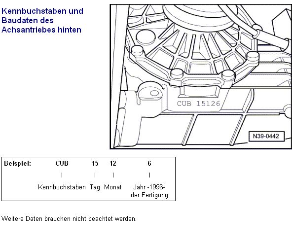

Ну да, второй редуктор)) А есть ли разница бензин/дизель? Меняю балку в сборе, по ступицам уже разница видна, они меньше...+ меньше и тормозные диски...редукторы оба CUB...не уверен точно ли она от дизеля(балка сама)...
Сообщение DIA » 15 июл 2018, 00:42
Orso писал(а):Источник цитаты Ну да, второй редуктор)) А есть ли разница бензин/дизель?
Нет никакой разницы на счет редуктора бензин дизель КПП или АКПП итд итп главное три буквы, по балкам тормозам не скажу что куда и как это другая тема. Этот редуктор ставился на кучу моторов от 2 литра до 2.8 на Volkswagen также. что обозначают цифры ниже картинка . Думаю все понятно.
