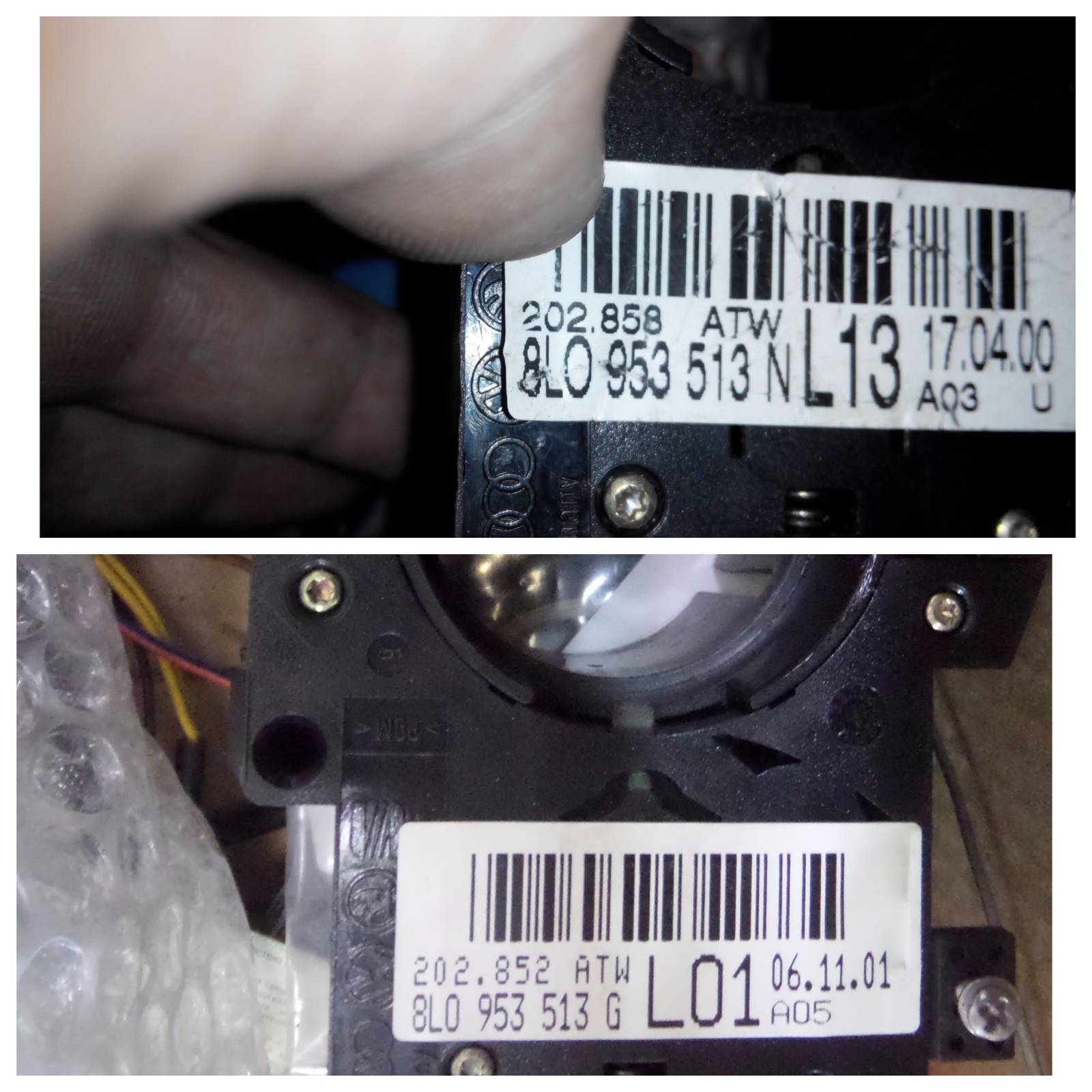

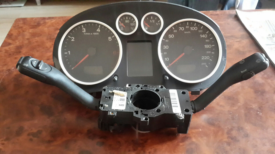

Для доосннащения GRA (Круиз-контроля) понадобится :
1.Жгут проводки
2.Левая половина подрулевого переключателя с функцией GRA
Для замены Панели приборов понадобится:
1.Жгут проводки
2.Правая половина подрулевого переключателя с кнопками управления БК
3.Панель приборов с полным дисплеем (того же производителя, типа иммобилайзера, желательно того же модельного года и типа топлива и т.д.)

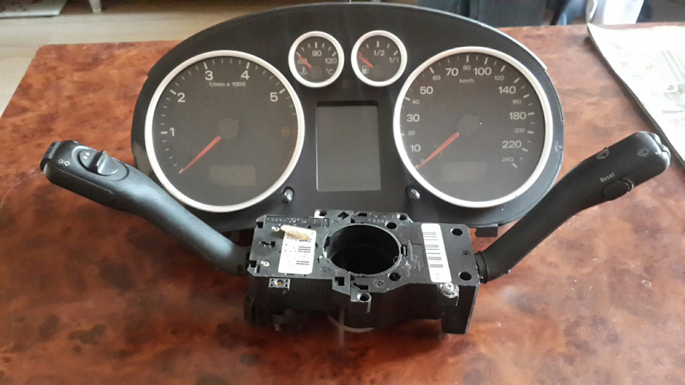

В итоге, имеем:
Верхний с GRA.

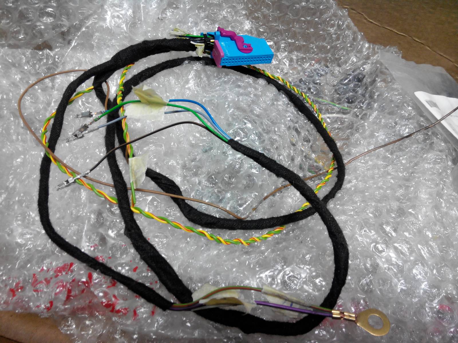

Готовые жгуты проводки нашел на сайте KunSet http://www.kunset.ru/index.php?cPath=38_41 (много готовых решений для разных моделей Ауди) - но цена показалась очень неприличной. Решил "плести самостоятельно. Набрал разных фишек от VW golf4, да проводки подлиннее

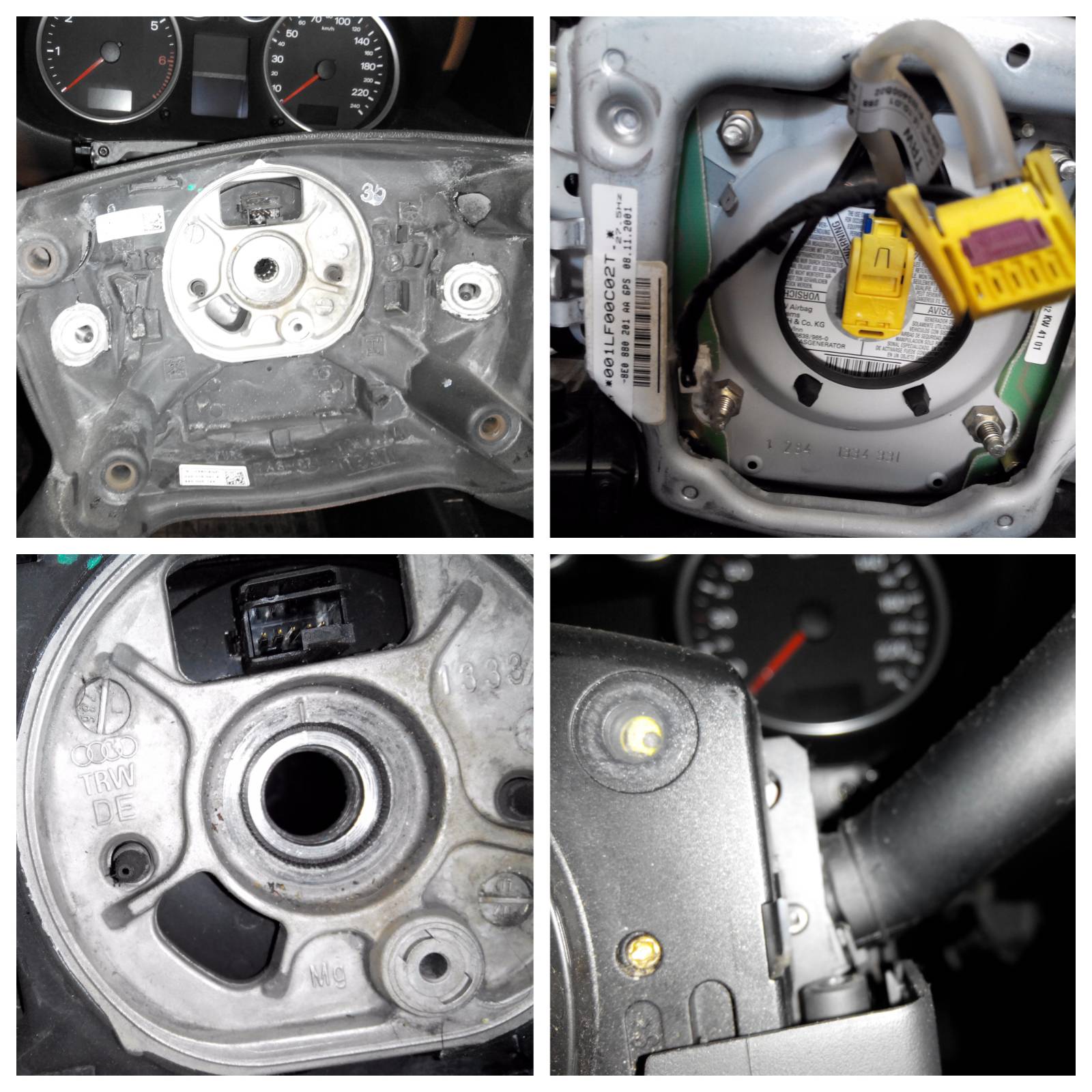

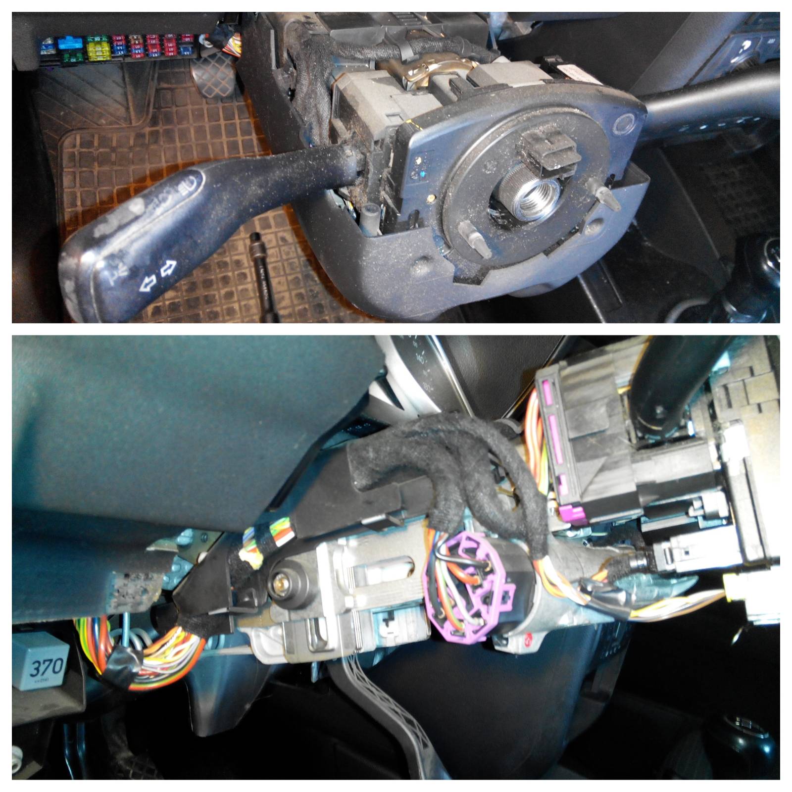

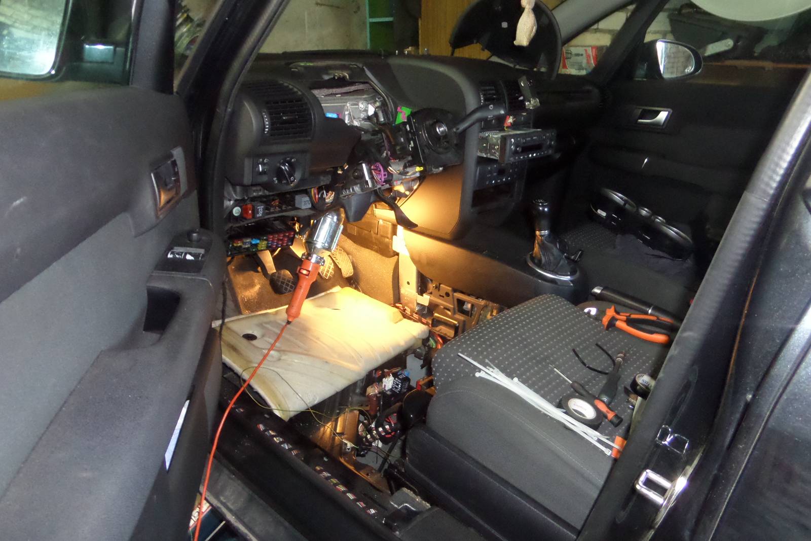

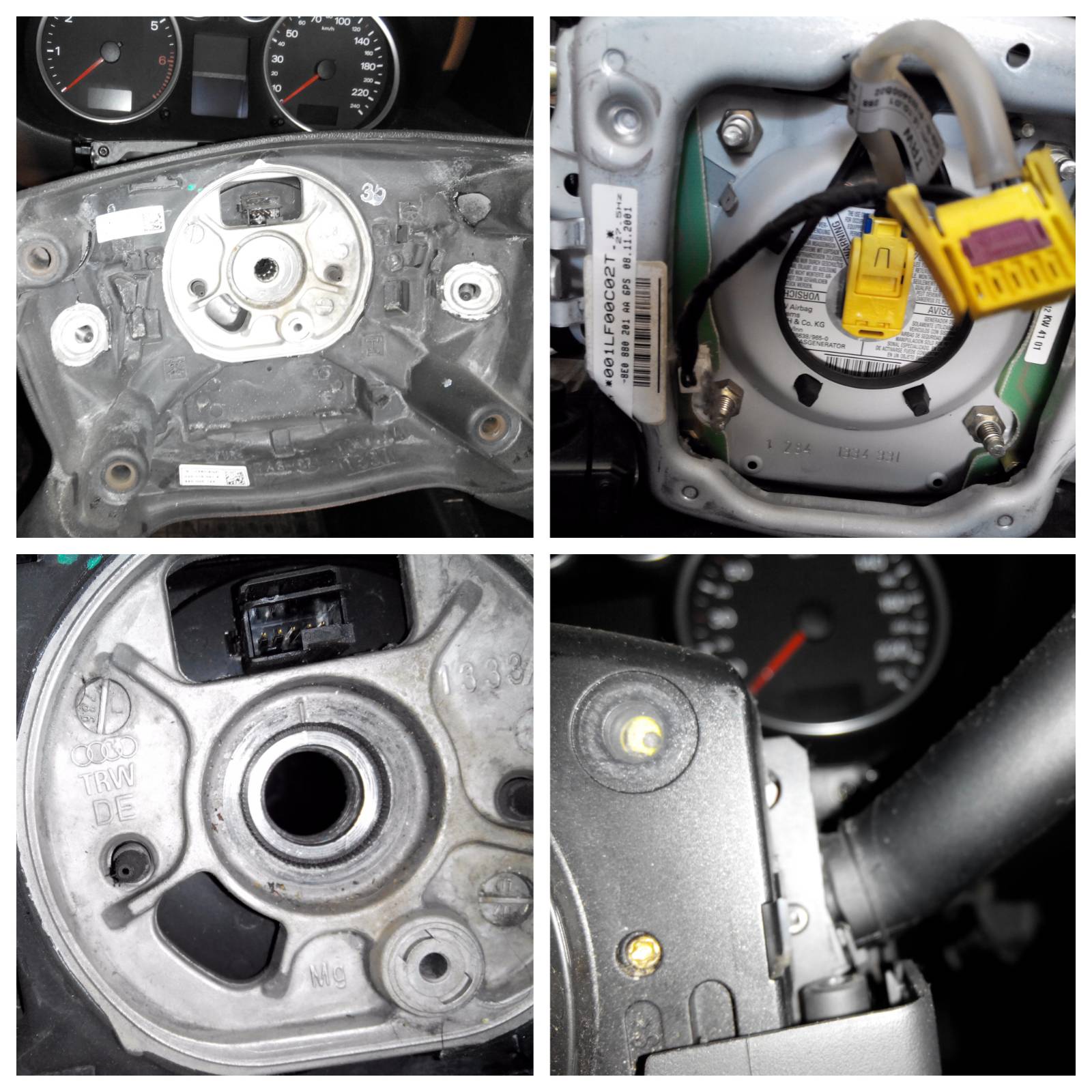

Отключаем аккумулятор(вспомнить есть ли код от магнитоллы и требует ли его она), снимаем панель приборов, руль …Перед снятием руля колеса должны стоять прямо. Риска на руле вертикально.Слева и справа на корпусе руля есть 2 отверстия на 8 мм.
Руль следует повернуть на 90 градусов пооочередно в разные стороны и выкрутить болты.Болты (торксы) остаются в корпусе руля. В принципе ничего сложного.Нужна аккуратность. Осторожно со штекерами!Надо постараться не обломать!На штекере аирбэга стоит желтая вставка!Ее надо аккуратно приподнять и сам штекер после этого аккуратно поддеть вверх плоской отверткой вверх.За кабель не тянуть! Снять штекер сигнала. Для снятия руля потребуется многогранныйключ М12.
После снятия руля для снятия обшивки рулевой колонки потребуется крестовая отвертка и будет необходимо выкрутить шурупы и снять обшивку. 2 шурупа будут видны после снятия руля и еще есть 2 снизу.
Один из них возле рычага регулировки рулевой колонки.
Пластикову обшивку снимать аккуратно!Она держится еще за замок зажигания.Направление снятия-вперед вправо.
Ослабить хомут крепления рычагов и отсоединив штекеры снять рычаги "

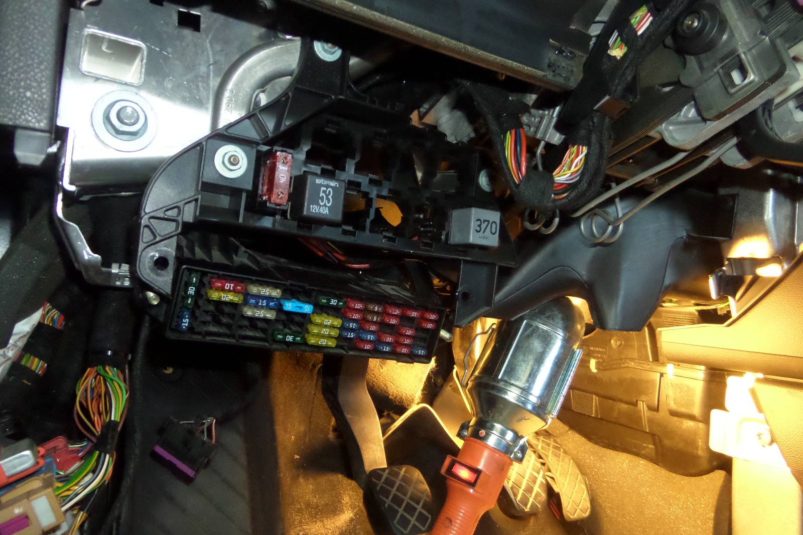

Далее для прокладки кабеля для "круиза" необходимо снять:
-Накладку вещ.отделения водителя
-Пластик порога (пружинные защелки)
-Нижнюю платиковую накладку центральной консоли ( болт возле педального узла и пружинные защелки)
-Фальш-крышку пола

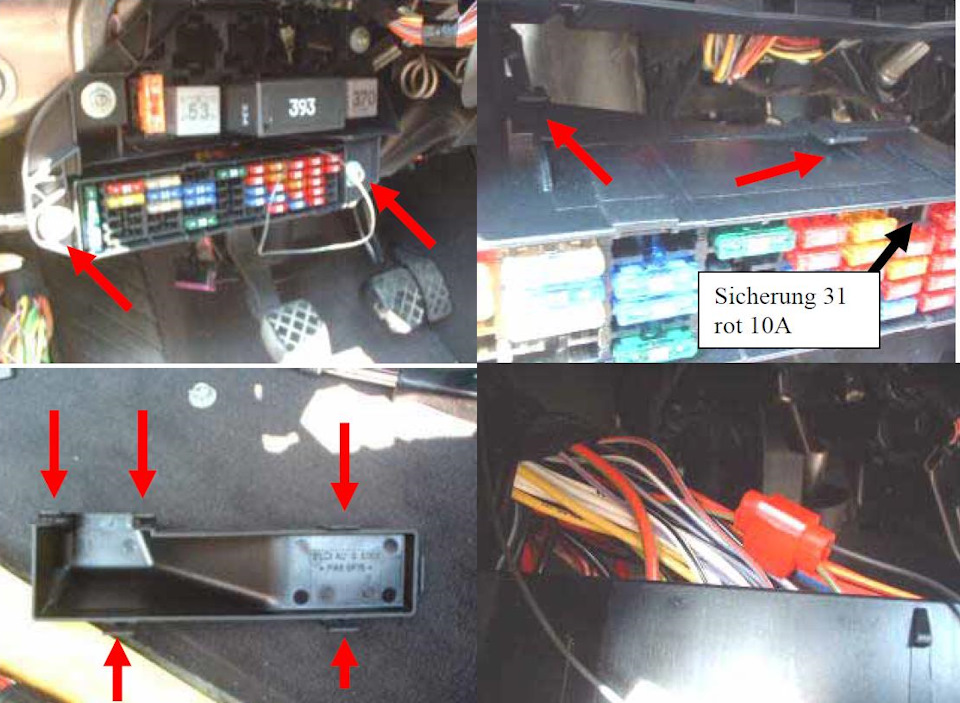

-Блок предохранителей (2гайки)
-Вынимаем магнитолу

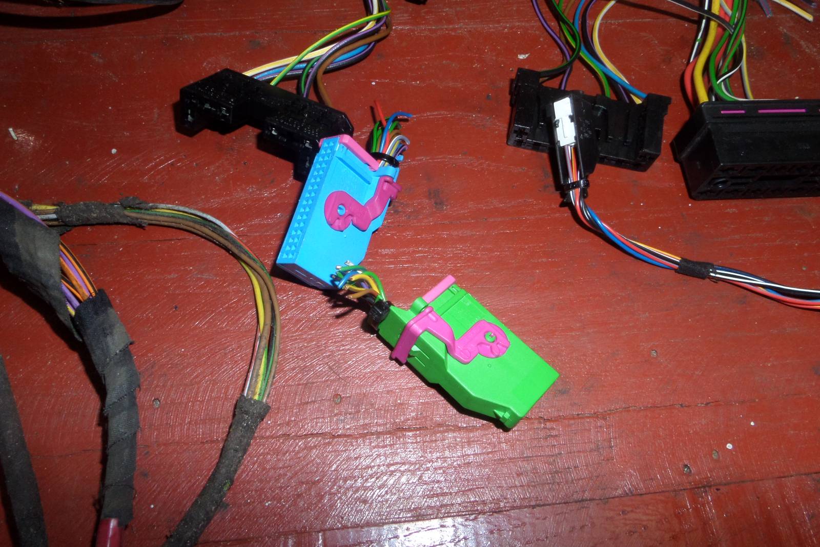

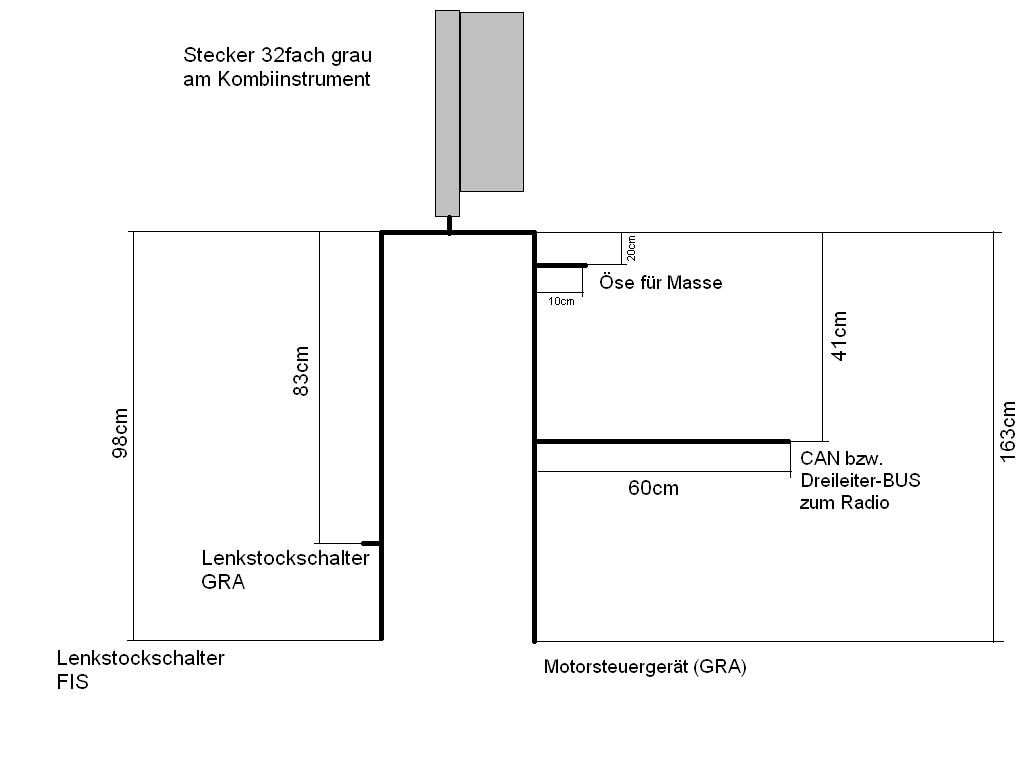

Теперь когда есть возможность доступа - измеряем длину проводов Семь раз все проверил, отмерил длину по месту. Спаял, закрутил все в матерчатую изоленту VAG 000979950. Прокладывал вдоль уже имеющихся штатных жгутов.

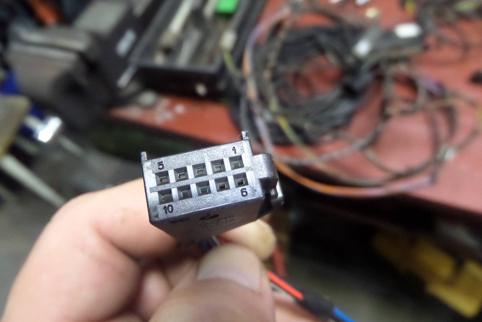

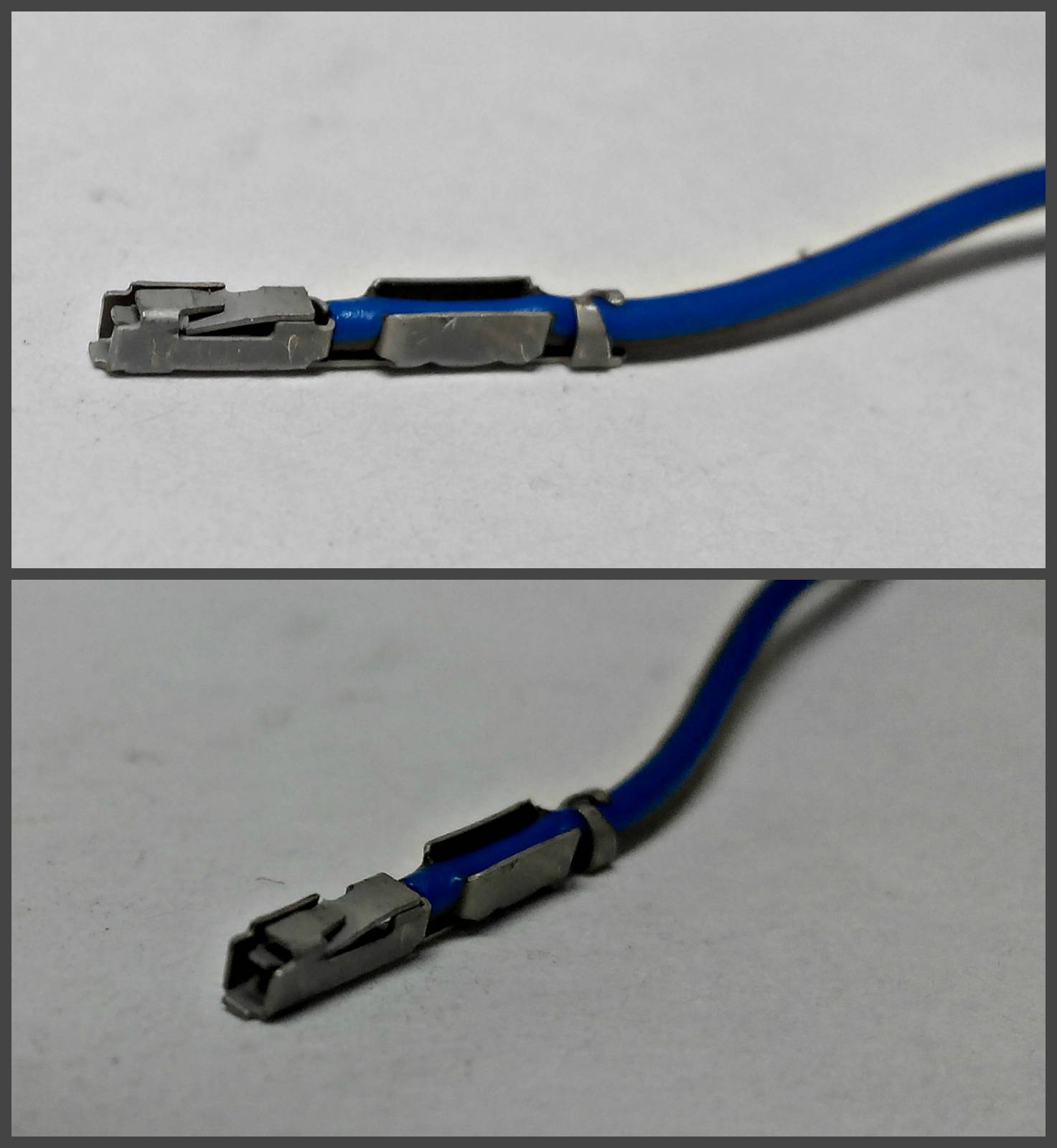

Фишку для 32 — пинового серого разъема использовал синюю, срезав один буртик.

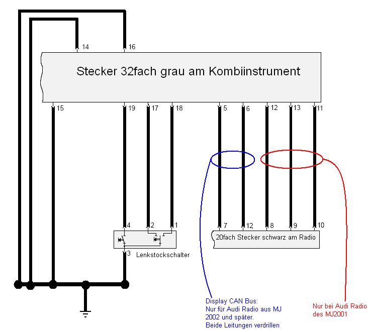

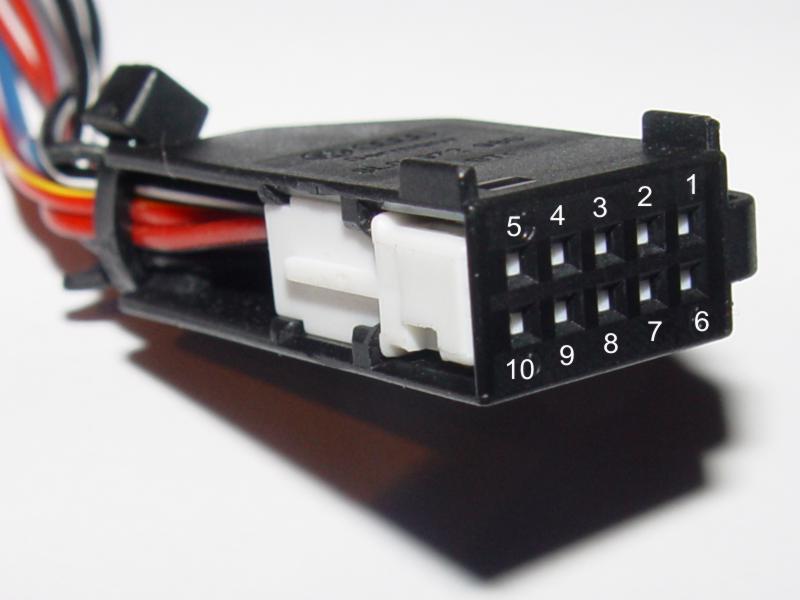

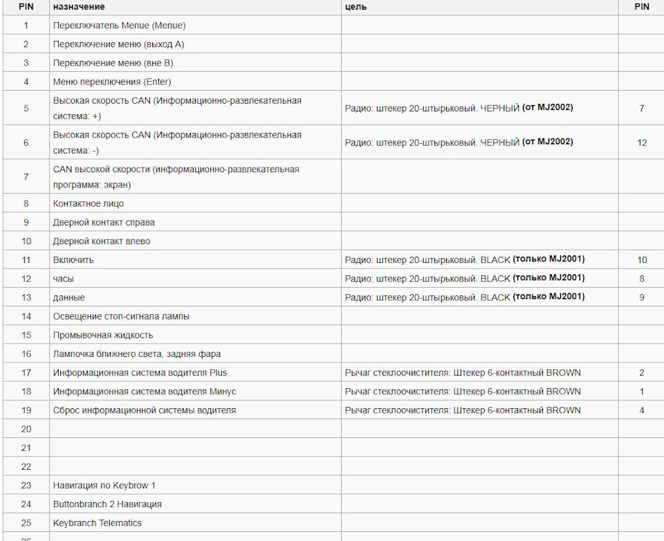

Разводка БК:

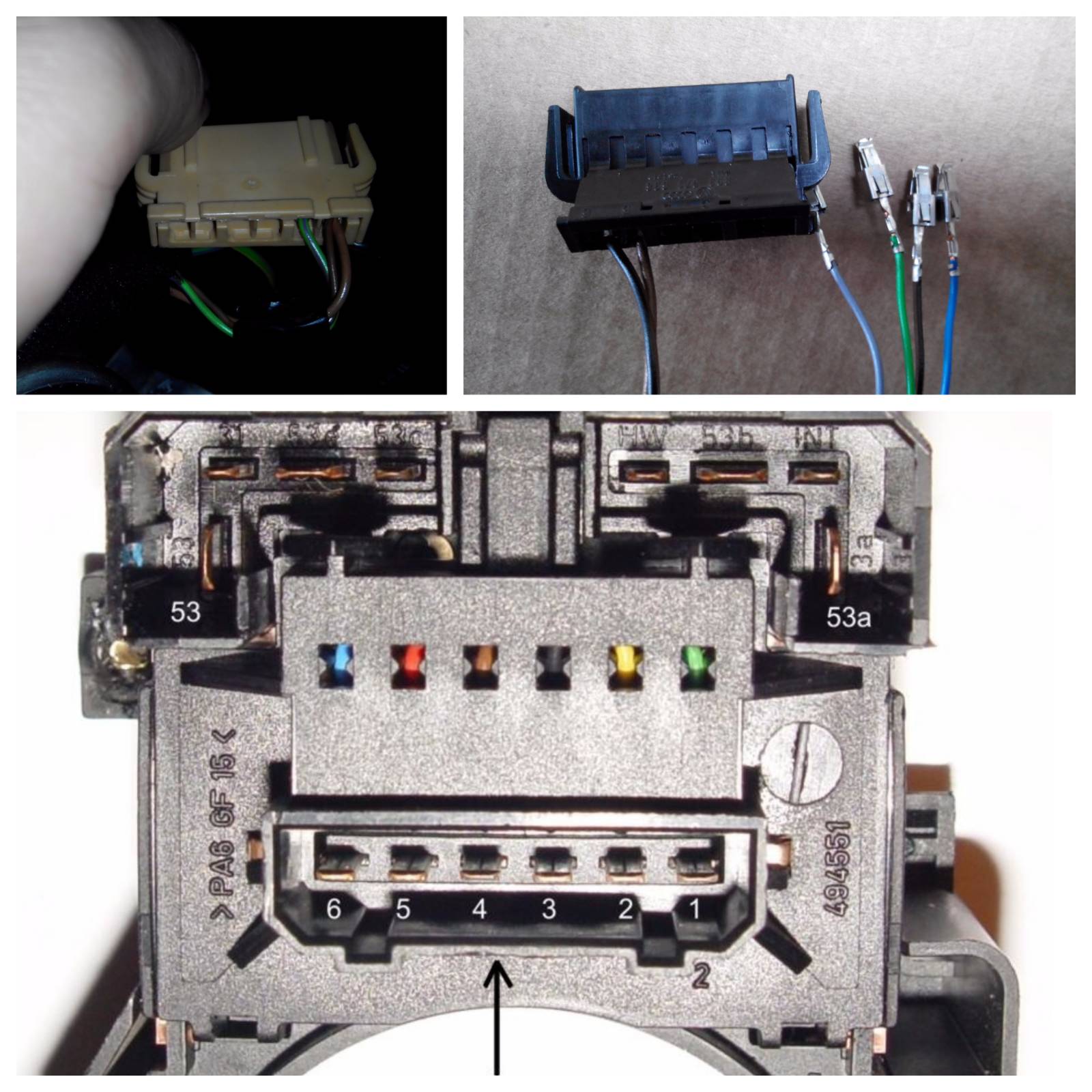

Панель приборов — штекер подрулевого переключателя
19 — 4
17 — 2
18 — 1
масса — 3 (подрулевой)
14-15-16 — на масса (подсоединил к болту крепления кузова за панелью приборов)

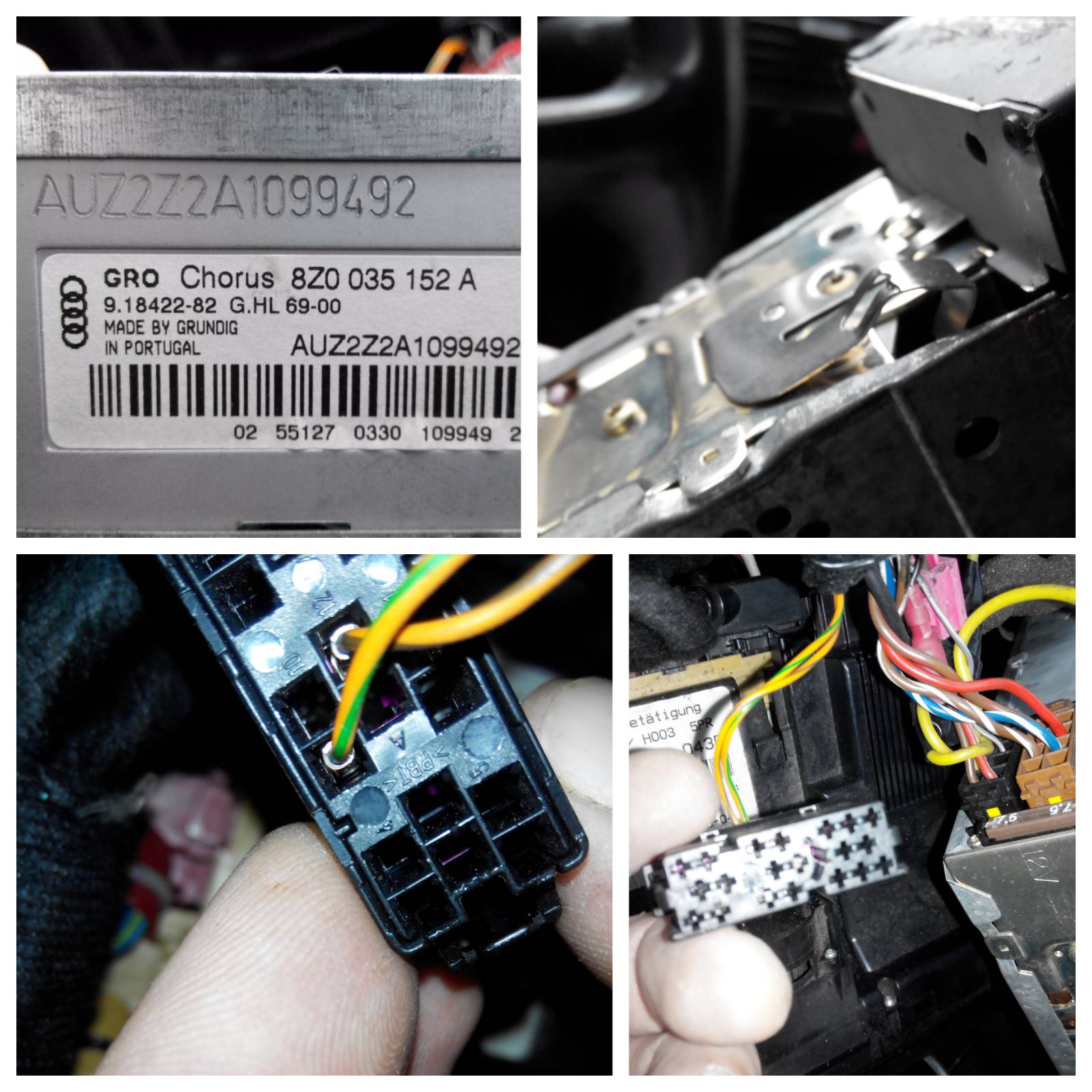

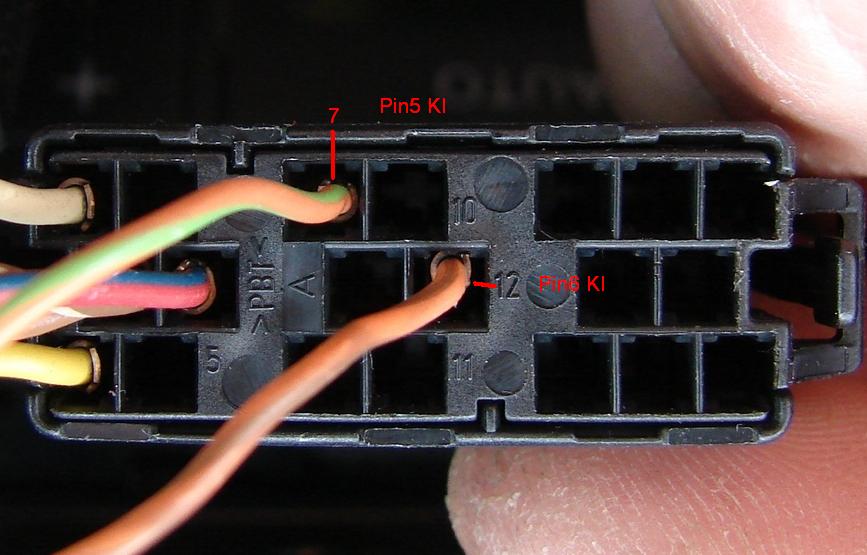

5-6 от от 32-пинового разъема на 7 и 12 пины черного штекера на радио соответственно
для А2 модельного года 2002 и выше — это кан шина, перекрученные проводки идут . Это необходимо только если радио родное. Для 2001 модельного года пины 12-13-11 идут на пины 8-9-10 на радио.
Тут пришлось снять магнитолу. (На эту процедуру было потрачено куча времени, т.к. магнитола ни в какую не снималась по причине вывернутого крепление под спец.ключ)
По ВИН — авто у меня 2001 г.в., но модельный ряд — 2002 г.в. Собственно это и подтвердилось, провода от магнитолы на К-линию у меня уже были, но куда подключены х.з.
Я проложил новую "перекрученную" проводку и запитался парралельно. Все работает корректно! Плюс теперь при отключении аккумулятора - магнитола не требует код!

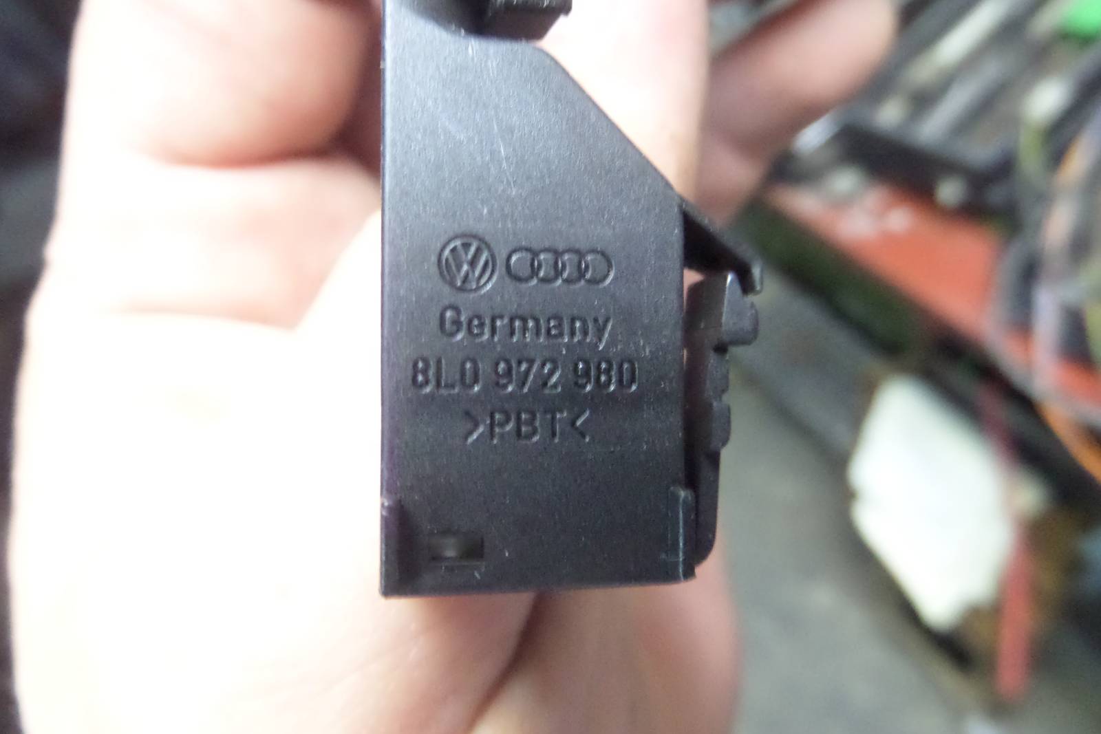

Для подсоединения проводки FIS к подрулевому — просто вставил недостающие пины. Натренировался их вынимать\вставлять с помощью подручных средств.
Готовое изделие

к-линия магнитолы

Схема для расчета примерной длины проводов
Схема подключения к магнитоле

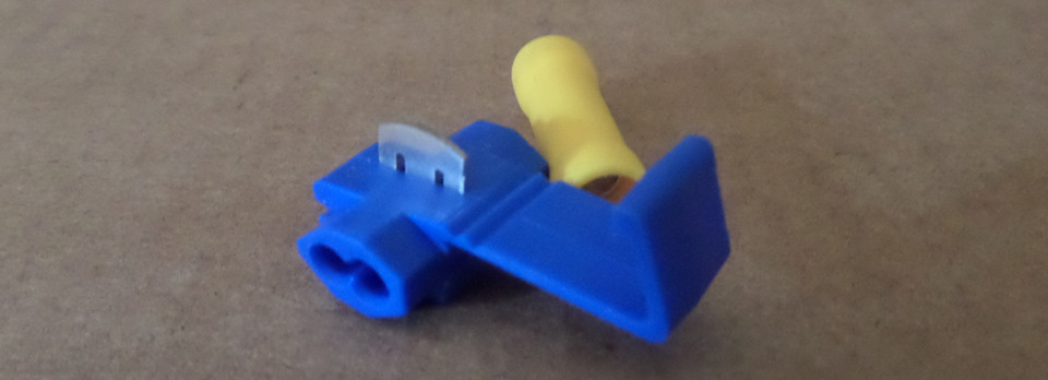

использовал такой зажим для врезки

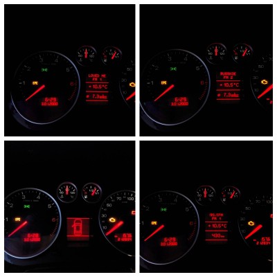

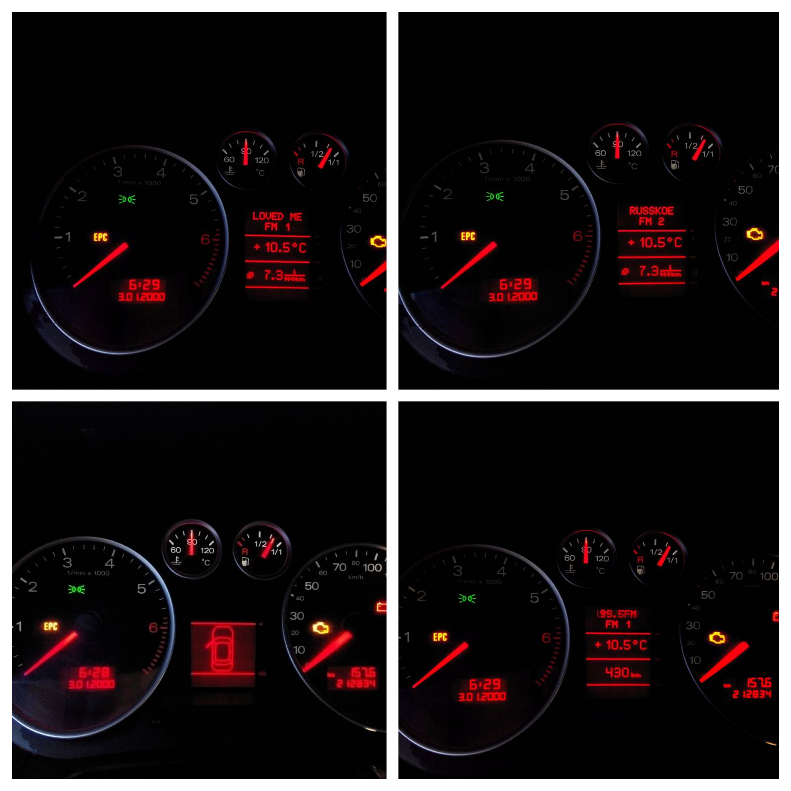

БК показывает:
-температуру за бортом
-запас хода
-время в пути
-среднюю скорость
-средний расход на100км — за последние 100 или суммарно от точки сброса?
-моментальный расход
-название радиостанции и композиции

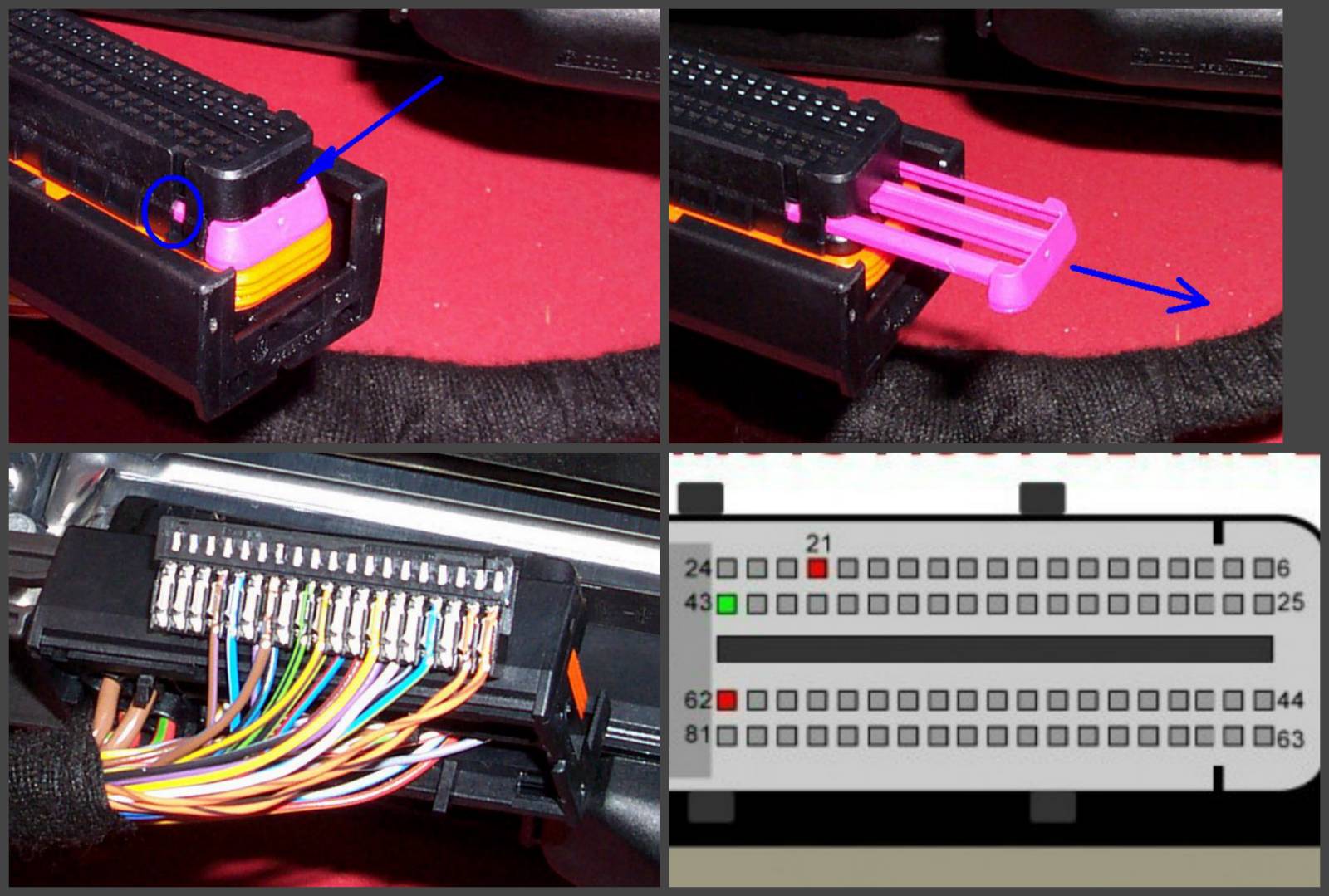

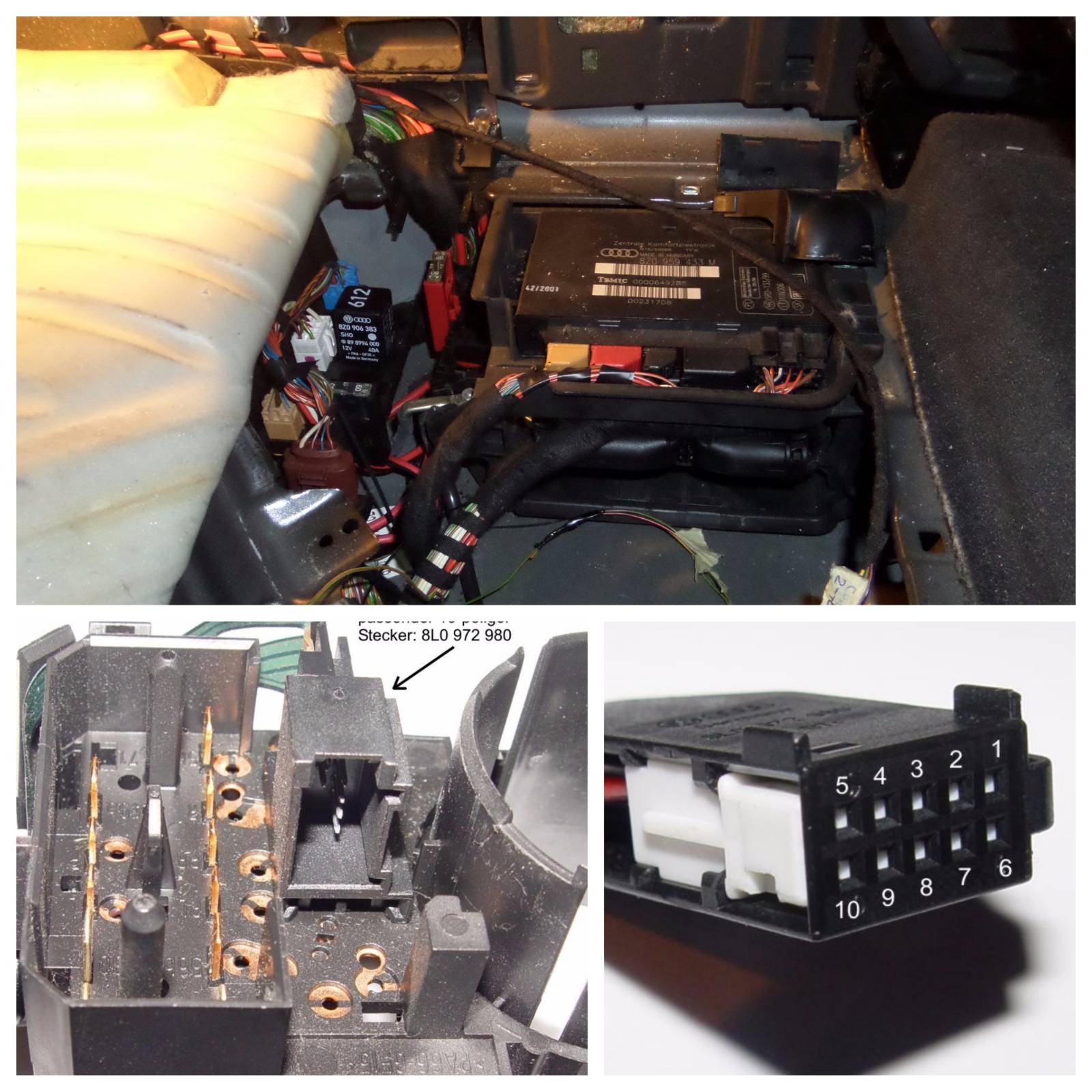

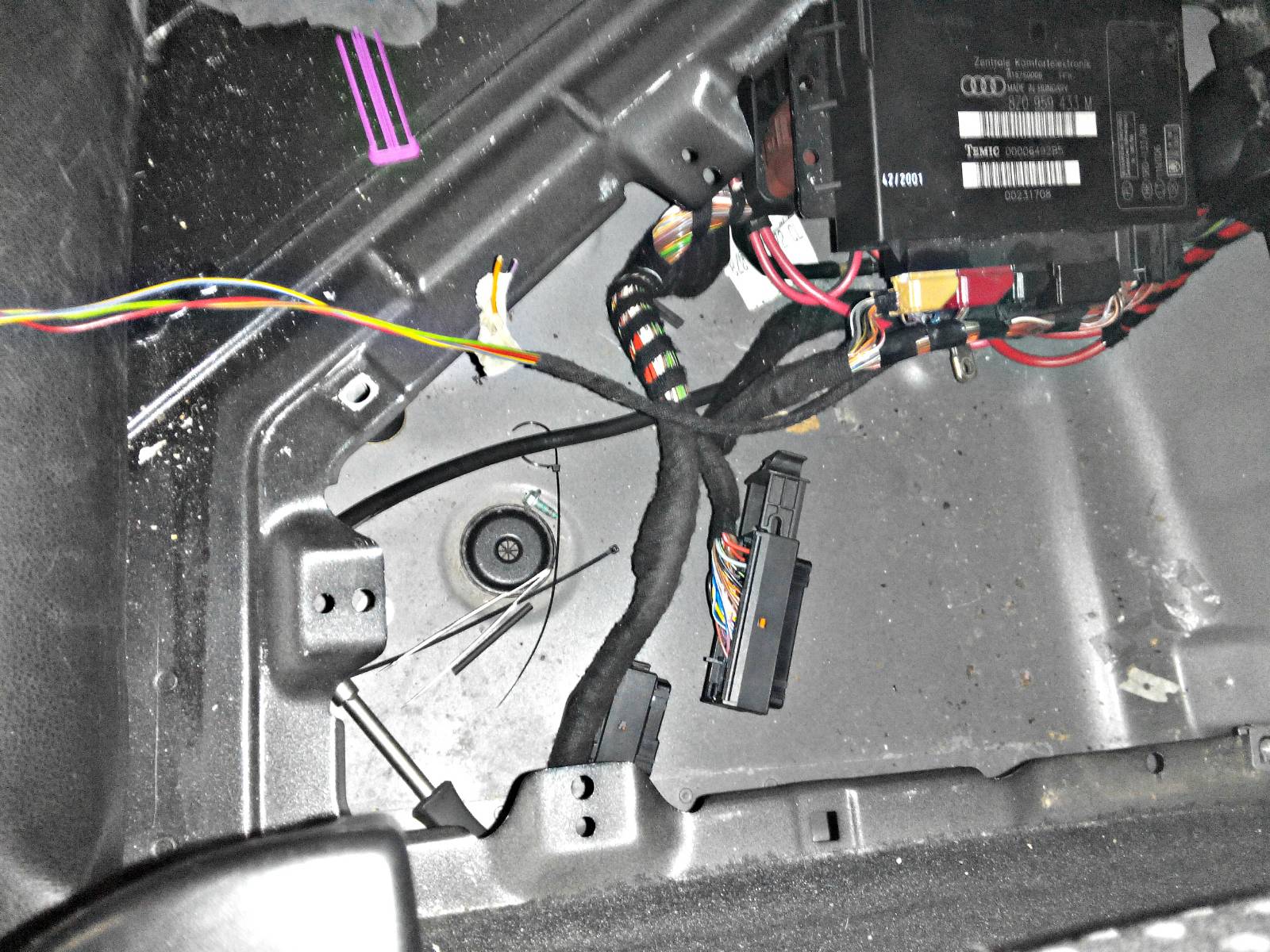

Фишку к подрулевому подключил, провод от 6пина завел в блок предохранителей. Врезался в черно-синий провод с помощью зажима. Завел кабель к Блоку.
Достаем ЭБУ. Без этого не удастся снять большой разъем.
(ЭБУ можно достать из полки потянув на себя, отжав по бокам 2 фиксатора)
Я снял полку полностью, крепится гайкой на 10снизу и винтом на8 сверху.
Снимаем и разбираем большую фишку с ЭБУ.

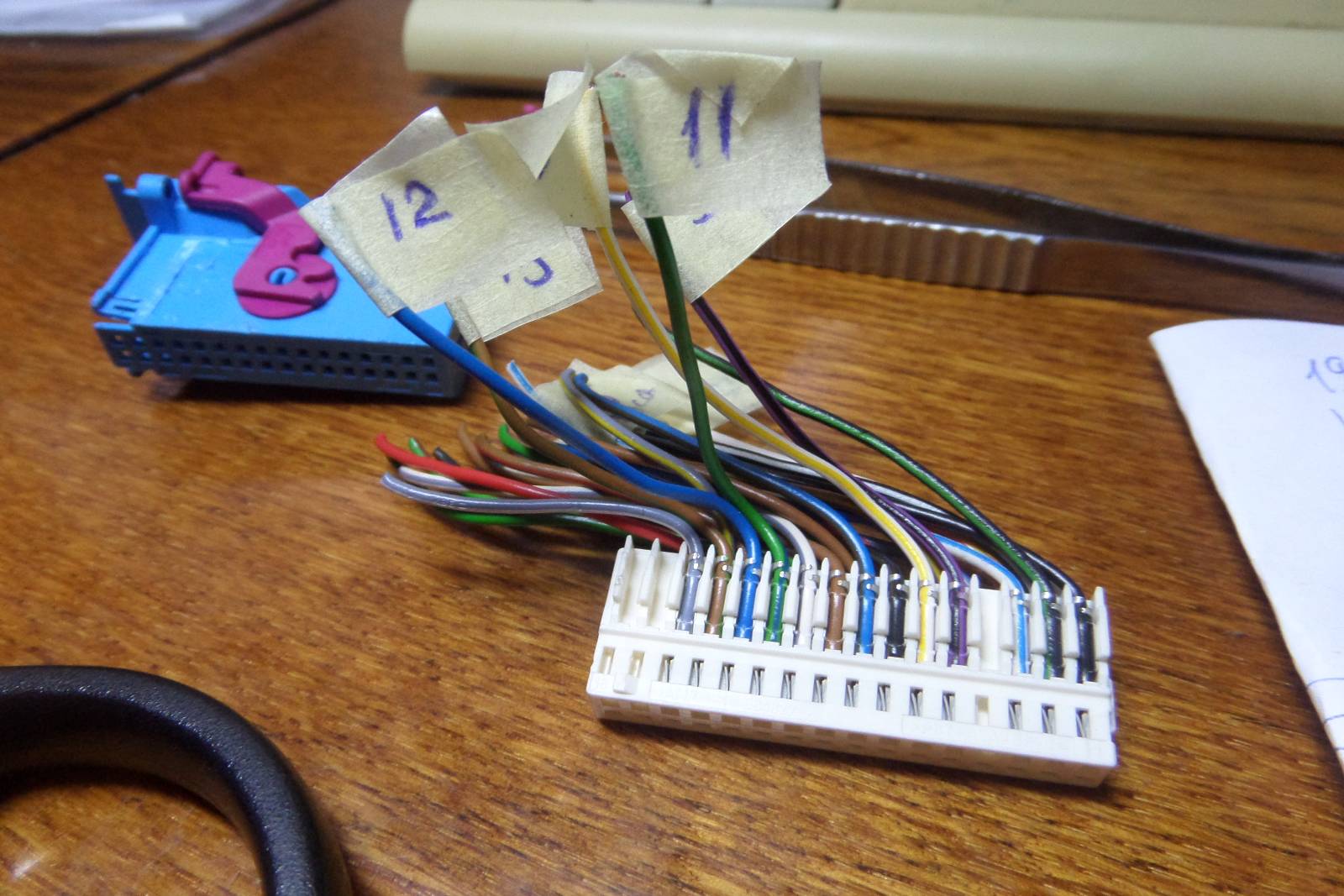

В фишке стоят все пины, высчитываем нужные нам, вынимаем пустые и вставляем заранее приготовленные обжатые концы кабелей.
Разводка Круиз-контроля для 1.4 AUA 2001 год выпуска (2002модельный год),
Подрулевой переключатель — 17 пиновая колодка — Блок управления двигателем — сечение / цвет
Pin 2 — Pin 7 — Pin 75 — 0,35 bl
Pin 5 — Pin 9 — Pin 76 — 0,35 sw/ro
Pin 3 — Pin 8 — Pin 57 — 0,35 bl/ro
Pin 4 + 7 — Pin 10 — Pin 38 — 0,35 ws
Pin 6 0,22 предохранитель 31 10A
Пины которые находятся В фишке ЭБУ. Подходят от фишек панели приборов

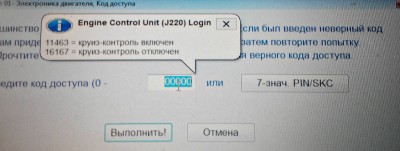

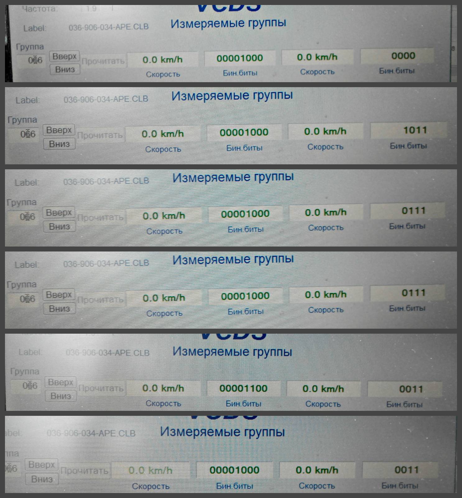

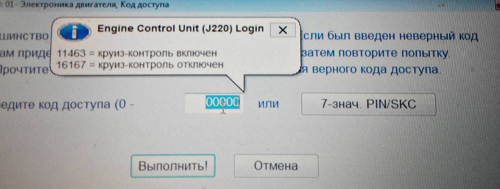

Далее подключаем диагностический адаптер к ЭБУ
Заходим в группу — "Электроника двигателя"
Нажимаем — "Вход-11"
Вводим — 11463 — "Выполнить!"
Нажимаем закладку — "Измеряемые группы-08"
Заходим в группу 066
Нажимаем кнопки на подрулевом переключателе и видим как меняются значения в 4 окне, при нажатии на педали сцепления и тормоза — меняются значения во 2-м окне…
