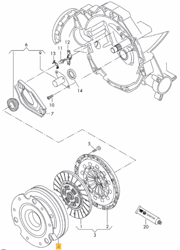

Перечень и примерная стоимость деталей сцепления в оригинале (VAG) на примере моей Audi А6 C7:
0B1 105 266 AL Маховик (№4) ~1000 EUR
0B1 141 117 J Нажимной диск сцепления (корзина) (№2)~150 EUR
0B1 141 031 P Ведомый диск сцепления (№1) ~150 EUR
0B4 198 165 Выжимной подшипник с направляющей втулкой (№6) ~100 EUR

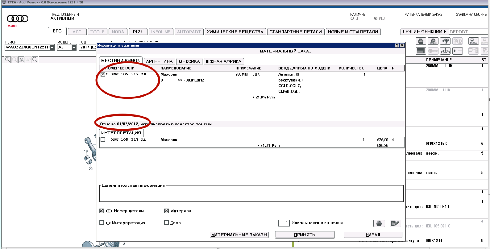

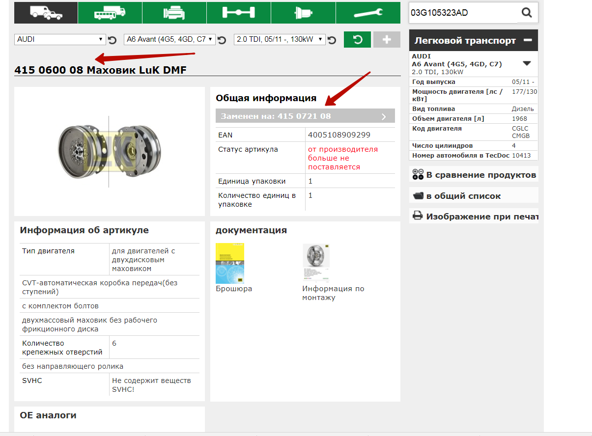

Сообщение parovoz » 27 фев 2018, 18:22
А на маховичек, то номер поменяли!
заменили правда 01/07/2012, а у тебя выпуск 21.02.2014, но как вариант ставили старые модели.

parovoz писал(а):А на маховичек, то номер поменяли!
По своей модели не нашел отмены. В чем лучше брать последний модельный год выпуска - многие детали уже опробованы на владельцах первых годов выпуска и далее устанавливаются модернизированные детали.
Но мне кажется проблема сохранилась, пусть и мелкая.
