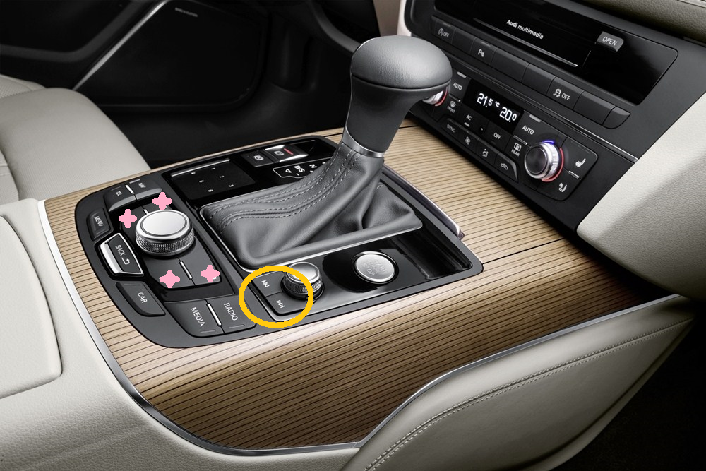

Расскажу как это сделать на наших Audi A6 C7 (4G).
1. Необходимо вставить в слот №1 карту памяти SD.
2. Подождать немного, пока система увидит карту.
3. Выбрать требуемое изображение на экране MMI.
4. Одновременно нажать кнопки со стрелками "влево" и "вправо" (желтый круг) и удерживать до тех пор, пока кратковременно не подсветятся все 4 навигационные клавиши (розовые звездочки) вокруг джойстика.
Скриншот будет сделан и помещен в корень карты памяти. Формат файла - PNG (.png). Размер около 30 Кб, разрешение 800х480 пикселей. Имя файла с датой и временем, например Screen_0_180120_1019_0001.

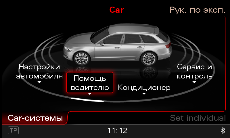

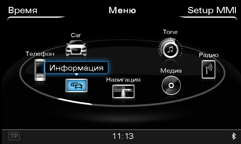

Примеры моих скриншотов:
