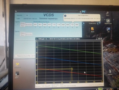

Добрый всем день. Машинка Ауди 80 93 год, мотор 1,9 1z
Поменял ремень ГРМ, Выставил угол, получил следующее
Знающие люди, эти значения нормальные для данного мотора или ... ?

Приветствую.
Угол должен быть на уровне синей линии - это идеал. Можно чтобы был чуточку выше.

Привет,Лёня. Спасибо, что откликнулся.
На уровне синей линии - там должна находится точка, образующаяся при пересечении горизонтальной и вертикальной жёлтой линии ?
В данный момент стоит ранее или позднее зажигание у меня ? Чем это черевато ?

Димон на Аванте писал(а):Источник цитаты В данный момент стоит ранее или позднее зажигание у меня ? Чем это черевато ?
Позднее, плохой запуск на холодную.

Димон на Аванте писал(а):Источник цитаты Привет,Лёня. Спасибо, что откликнулся.
Как уже ответили...в данный момент угол стоит немного поздний. Чем чревато - в морозы может немного хуже заводится и первое время поддымливать сизоватым дымком с запахом несгоревшего ДТ, ну и там мелочь ещё всякая..)
Немного доверни ТНВД к ГБЦ и будет всё ОК.

ок, так и сделал
Спасибо.
