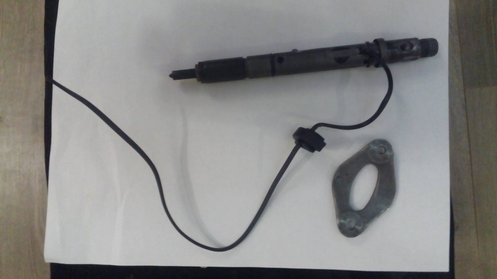

Вобщем привезли форсунку. Это нормально что она без фишки? Или что-то тут не так?
АКЕ 2.5 Управляющая Форсунка. Хэлп
Сообщение DIA » 15 июл 2016, 13:17
deigen писал(а):Источник цитаты Это нормально что она без фишки?
Нет ну на разборках отрезают, там как помню до одного года шли с одним видом фишки с другого года с другим , со своей отрезать и соеденить проблем то нет по цвету проводов что бы фазировку импульса не нарушить. По фото не вижу форса БУ?
Сообщение deigen » 16 июл 2016, 15:41
Да б/ушка, родная. Проверили распыляет отлично, Элекрическую часть я понимаю после установки узнаем

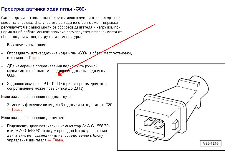

Сообщение DIA » 16 июл 2016, 18:20
deigen писал(а):Источник цитаты Элекрическую часть я понимаю после установки узнаем
Да зачем ставить. надо взять тестер и прозвонить ее.
