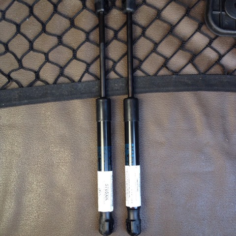

Что потребуется для замены:
- 2 амортизатора крышки - я брал Stabilus 5705XK — как правило они идут в оригинале. Сила — 650Н

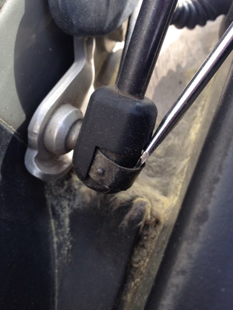

- отвертка плоская.

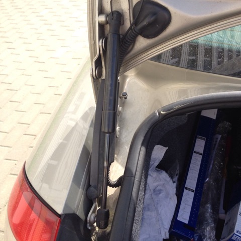

Ставим новое на законное место.

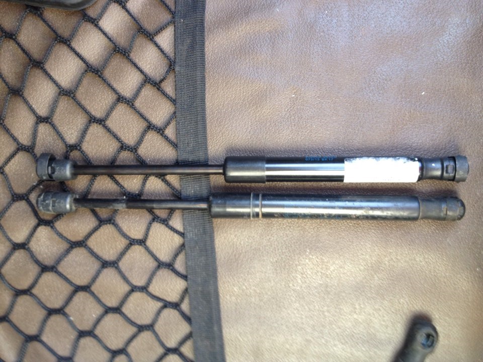

Собственно не скажу что крышка сама не открывалась или по пальцам падала, но чтобы этого избежать решено было поменять аморты.
и как стало:
