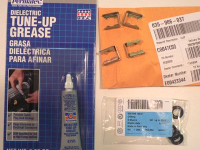

Что понадобится:
8 шт 035 906 149 A
4 шт 035 906 037
Очиститель карбюратора в аэрозоли

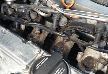

Место проведения работ выглядит так:

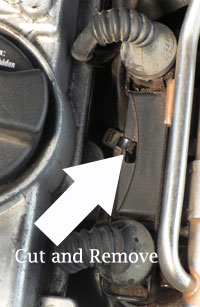

Освободим жгут, перерезав нейлоновую стяжку

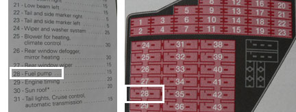

Отключим бензонасос ( на всякий пожарный случай - ибо случаи всякие бывают) путем вынимания предохранителя.
Если кто не знает, где предохранитель - он под крышкой с водительской стороны.
на обратной стороне крышки предохранителей обычно есть пинцет - им предохранитель и вынимается.

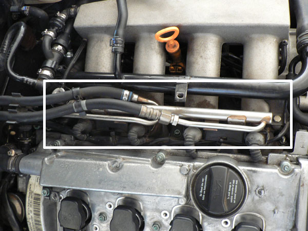

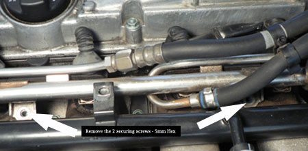

Откручиваем два болта, крепящие топливную рампу
и снимаем ее
Красиво?

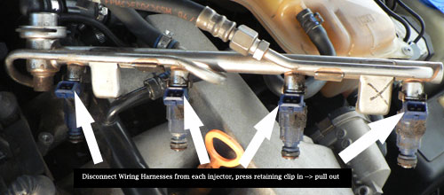

Отсоединяем разъемы форсунок

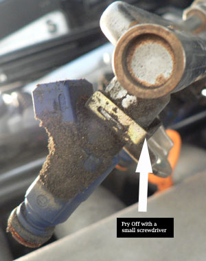

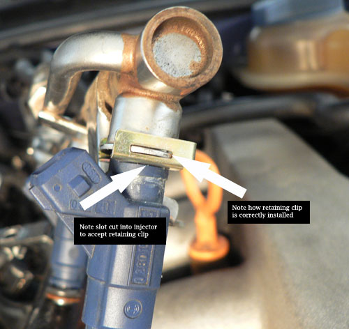

С помощью тонкой плоской отвертки снимаем фиксаторы форсунок

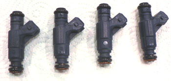

Снимаем старые прокладки с помощью тонких плоскогубцев, форсунки снаружи моем очистителем карбюратора.
Форсунки без прокладок

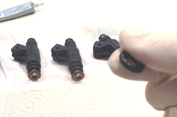

Новые прокладки слегка смазываем маслом и одеваем на форсунки
Получилось красиво

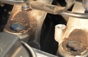

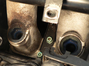

Чистим форсуночные колодцы очистителем карбюратора и щеткой -
Чтобы в них не попала грязь - их нужно заткнуть чем-нибудь подходящего размера
Когда все чисто - можно приступать к процессу сборки :)
Форсунки вставляются в топливную рампу, фиксируются новыми фиксаторами

Грязь собирается со временем между форсунками и коллектором - причем - по виду - влажная грязь. Значит - не совсем герметичен впуск.
