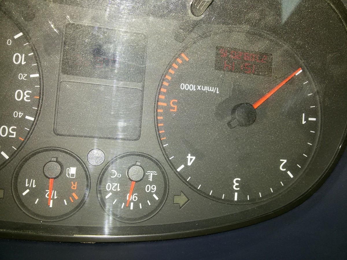

Во время поездки упала стрелка тахометра
Когда машину завожу, мелкие подёргивания видны, но каких-то показаний отличных от нуля не видно
В чём может быть дело, куда первым делом лезть смотреть?

Все стрелки, кроме тахометра прошли весь путь и остановились по центру
Тахометр спит
Температура двигателя почему-то чуть дальше середины
Не могу понять почему картинка вниз головой, у меня она нормальная :-(

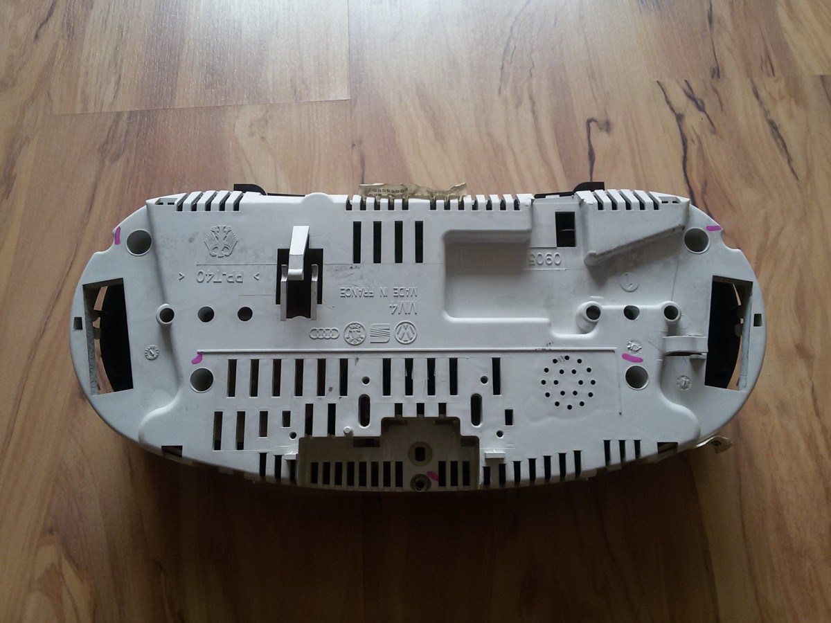

Снятие панели строго по инструкции, проблем не вызывает
Скидывание корпуса тоже несложная задача: пять саморезов (расположене помечено розовым маркером) и четыре защёлки держат переднюю часть корпуса панели (чёрная и стекло), плата держится на двух защёлках в белой части корпуса

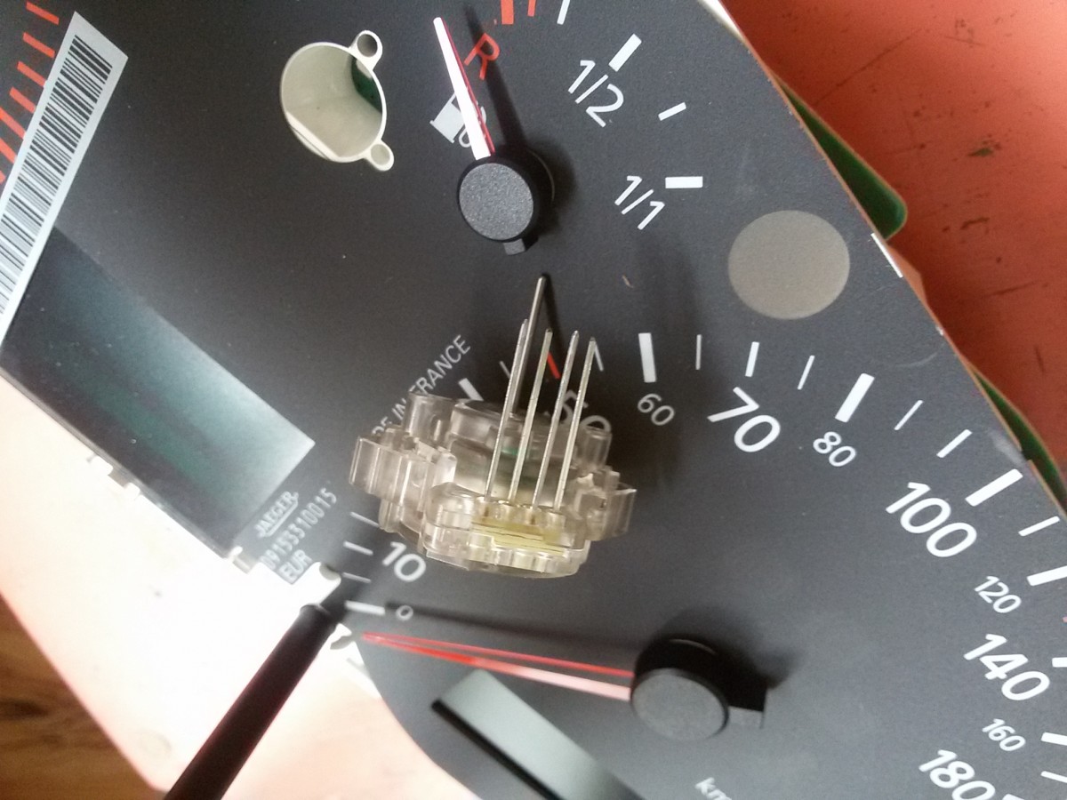

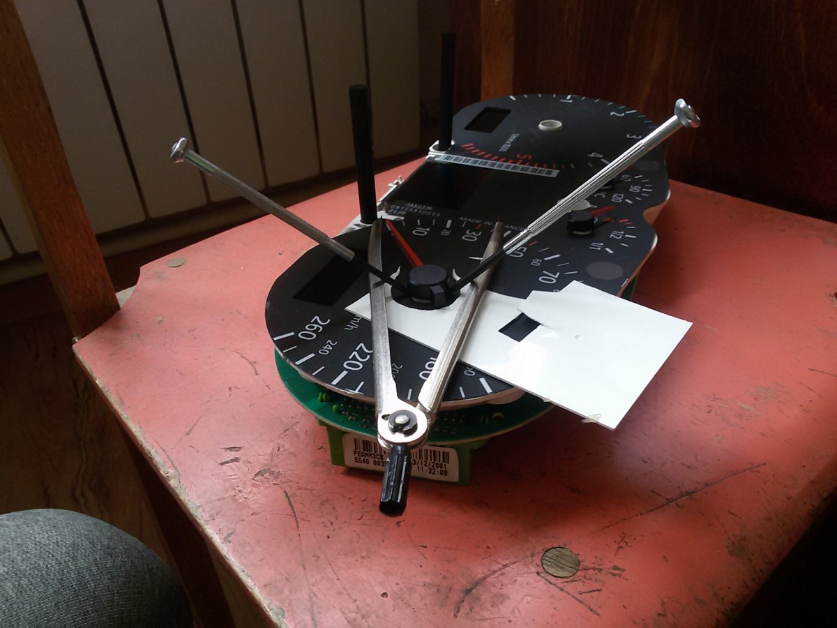

Всю панель я разбирать не стал, как и советовали, но стрелку тахометра пришлось снять примерно вот таким способом:
Сделал небольшой "пирожок" из кусочка пластика (чтобы не повредить панель), циркуля-измерителя (как одинаковая опора для двух рычагов) и двух отвёрток (собственно рычаги.
Аккуратный и равномерный нажим снял стрелку с приличным усилием и страшноватым скрипом :-D

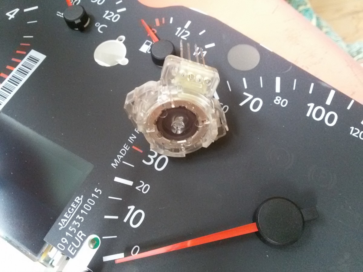

Сам двигатель не припаян. Крепится на двух белых выступающих частях, а длинные контакты входят в разъём панели. Просто разжал защёлки и вынул

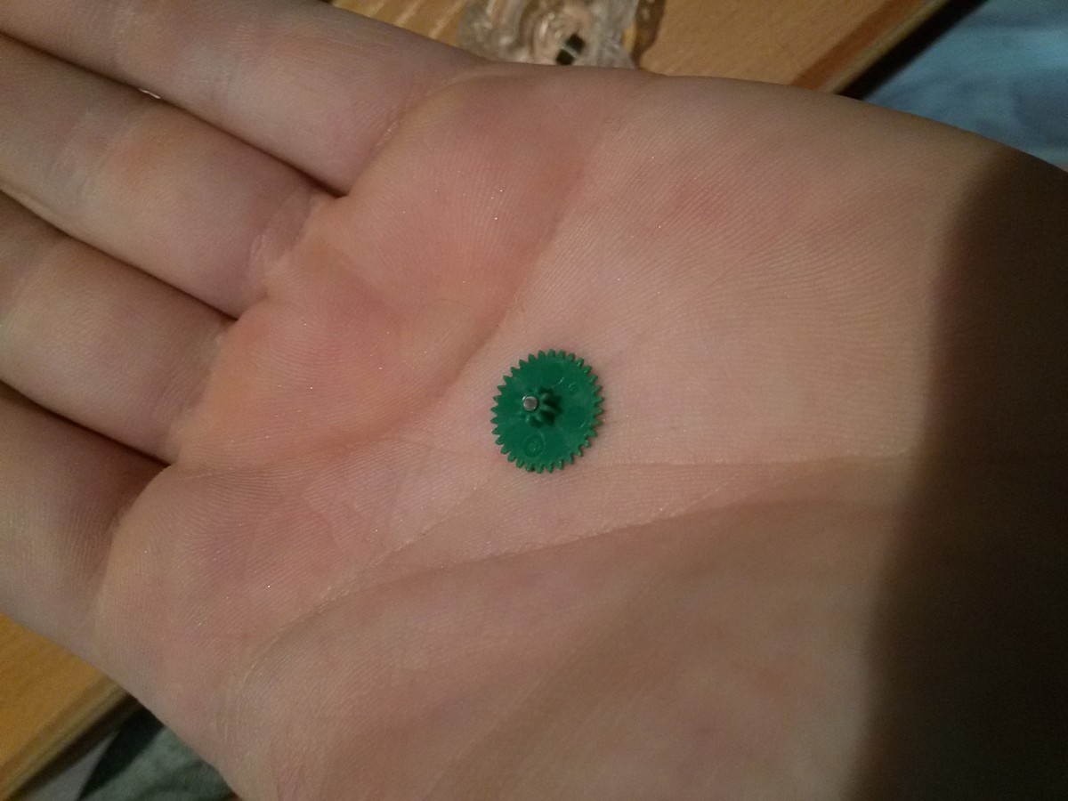

Разобрал - и вот причина. Не выдержала пластиковая ось промежуточной шестерни редуктора.
Буду пробовать вплавлять что-нибудь вроде скрепки или что подойдёт, по старой традиции
Если у кого есть подобная запчасть, буду рад забрать
