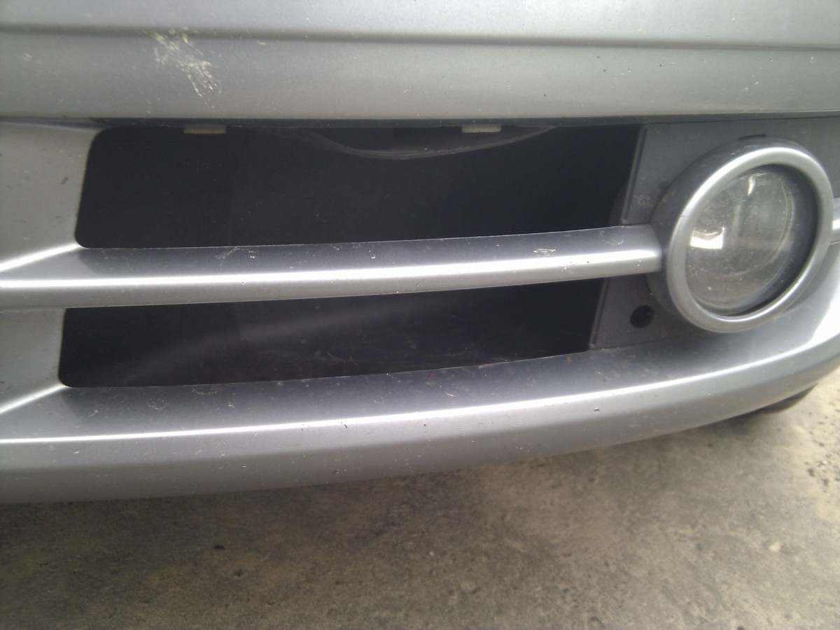

Не так давно обратил внимание что нет пластмассовых вставок на бампере с левой стороны.....
1.Вставки идут вместе с бампером или отдельно?
2. Продаются по одной или парой?
3.Может кто подскажет их номер?
4.При их монтаже бампер надо снимать или можно просто защелкнуть?
5.Может кто знает их примерную стоимость?

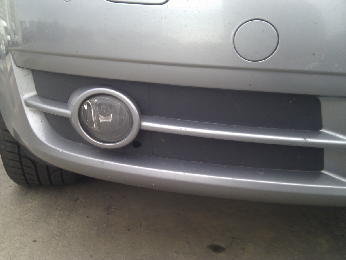

На первой фотке они есть а на второй нет.Так должно быть?(думаю навряд ли)
Сообщение PhoeniX » 16 авг 2014, 19:18
Теоретически - вполне себе так должно быть, так как там не просто дыра и видна внутренняя требуха за бампером, а выглядит как воздуховод к интеркулеру.

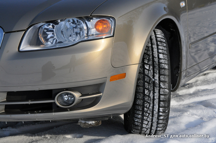

Судя по картинкам из гугла - слева "дырка" у всех B7. А у тех, что с двумя интеркулерами (RS-ки всякие) - то и справа нет. Так что автор темы, думаю, может спать спокойно.

Пардон, не на те отверстия подумал(маленькие круглые отверстия). На малолитражках слева по ходу движения воздуховод на охлажнение интеркулера, соответственно справа полнлстью закрыта. Если в моторе 2 интеркулера- то и слева и справа открыты ноздри.

Блин развели демагогию! Слева нет вставки ибо там располагается интеркулер, так и должно быть!

Интеркулер там стоит. Который должен воздухом обдуваться.
