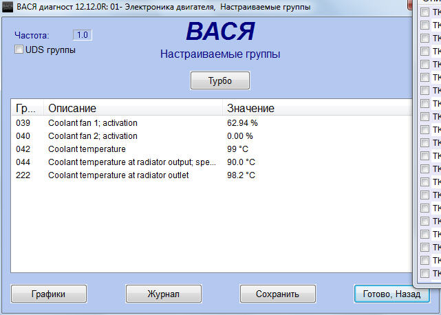

Сообщение Stimpack » 18 июл 2014, 16:25
Прогрел до 99-100, включил кондиционер, нагрузка на первый вентилятор подскочила до 62.94%, но он не заработал... Эти показания из блока же идут, т.е. то что он отправляет на вентиляторы? Попробую запитать напрямую, не было ямы под рукой сегодня.

Сообщение Stimpack » 10 авг 2014, 12:23
Yusg, :thanks: , с кондиционером теперь по крайней мере молотят, при этом температура ОЖ = 93С (надеюсь точно), т.е. равна Т открытия термостата. А вот когда без кондиционера начинаю прогревать, то и до 99С доходит - и винты молчат. Температура в радиаторе почему-то всегда якобы равна температуре в малом круге, даже с работающими винтами - в этом похоже и проблема. Т.е. даже при полностью прогретом радиаторе и включении кондиционера винты стартуют всего на 15-25% мощности, этого конечно хватает, но всё же хочется спокойно ездить и без кондера.
