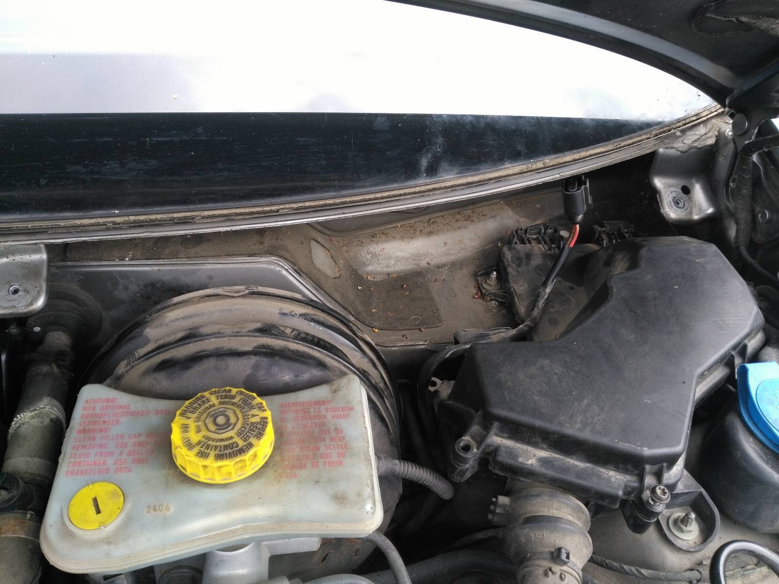

Чтобы снять трапецию с моторчиком надо открутить три болта, они хорошо видны и так же доступны. Чтобы все это дело достать из под лобового стекла, нужно было снять черную крышку блока предохранителей (на фото справа), там вроде бы пять винтов под звезду Т30.

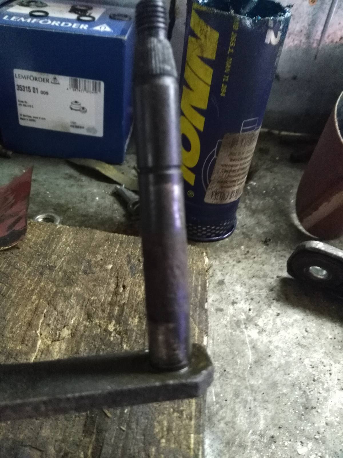

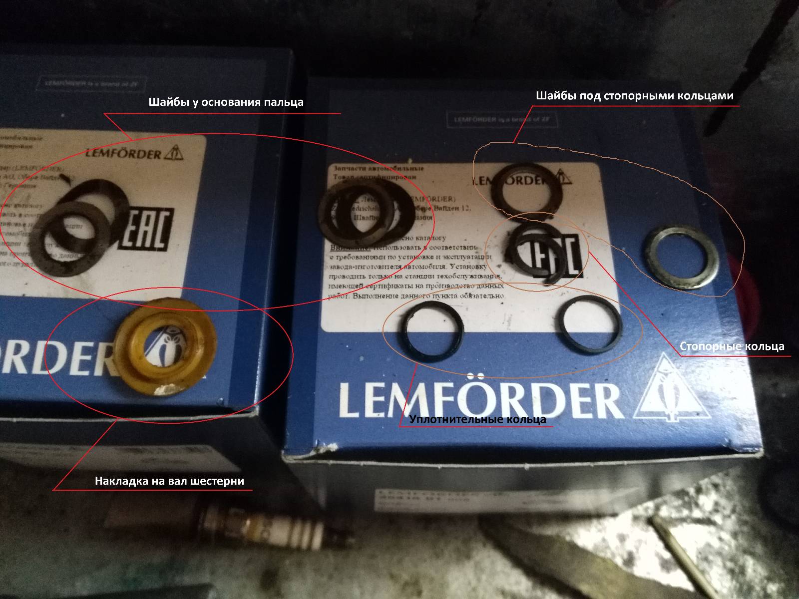

Сразу удалил стопорные кольца, шайбы под ними и уплотнительные кольца. Все шайбы обработал мелкой наждачной бумагой, удалил коррозию, возможные остатки закоревшей смазки. Потом все обезжирил.

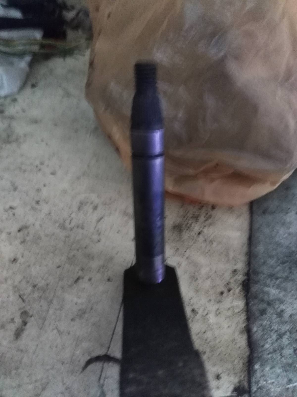

Стал выбивать пальцы, один пошел легко, второй пришлось побить молотком
, предварительно накручивал гайку, так же выбивал по чуть-чуть, так как нарушалась соосность и они туго шли. Сами пальцы, внутренние стенки втулок так же обработал наждачной бумагой, самой мелкой, какая была под рукой. Коррозия пальцы не пощадила.
Так же зачистил торцы втулок.

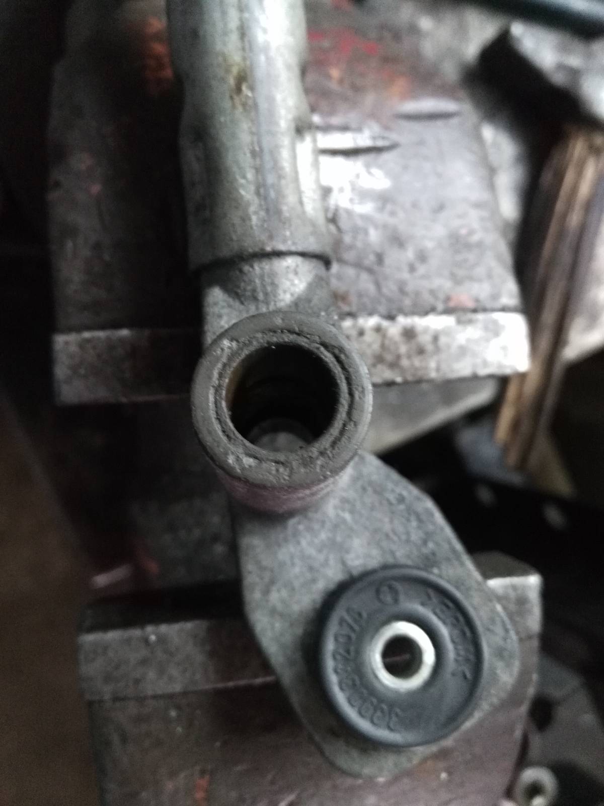

Когда собирал саму трапецию все обильно смазывал графитовой смазкой. Назад сразу собрал не задумываясь ни о чем...
