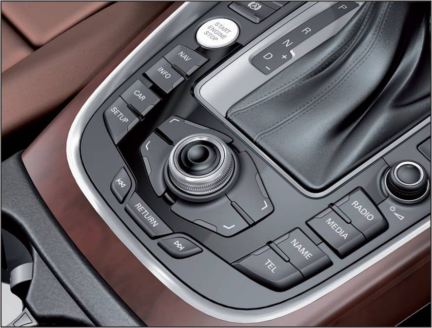

Центральным элементом терминала MMI является диск управления. Это колесо может вращаться, перемещаться вверх и вниз по меню, и нажал для активизации выбранного подчеркнул функцию. Начиная с системой MMI 3G интегрирован джойстик в главном диска управления может быть использован, к примеру для перемещению по карте. В зависимости от поколения и конфигурации MMI, функциональные кнопки окружают диск управления, которые используются для запуска различных функций. Экран MMI доступен как 5-дюймовый монохромный черный и красный или 7-дюймовый дисплей полного цвета, в зависимости от изменения MMI, установленного в машине.

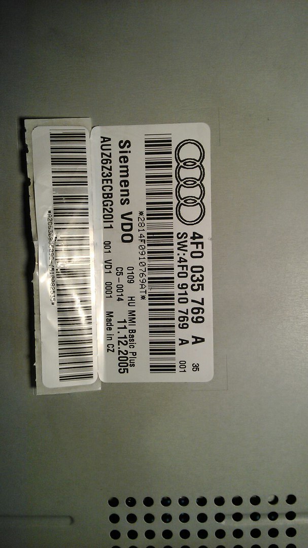

MMI Radio plus/ MMI Basic Plus устанавливались в A6 4А (C6), Q7 4L. Опционально.
Диагностический адрес: 07. Место установки - бардачок.
-Управление MMI (управление на центральной консоли), 7-дюймовый монохромный дисплей (J685) в передней панели, а также с встроенный
аналоговый радиотюнер с дополнительными функциями (ТP), 4-х канальная система антенн Diversity, CD-проигрыватель. Вместо встроенного усилителя в этом варианте используется стандартная звуковая система Standard-Soundsystem со своим собственным блоком управления цифрового звукового пакета Digital Soundpaket J525. В состав этой стандартной звуковой системы входит внешний 7-канальный DSP-усилитель, блок управления цифровой звуковой
системой J525, интегрированный в шину MOST. Он питает трехканальные системы в передних дверях, оба сабвуфера в передних дверях, 2-канальные системы в задних дверях, а также центральный динамик в передней панели.
Отсутствуют функции навигационной системы
Память сообщений дорожного вещания (ТР)
Коды комплектаций:
7Q0 - Без навигационного устройства
8DP - Магнитола LOW II
Воспроизводимые носители: Аудио-CD, mp3,wma
Опционально:
CD - чейнджер
UHV - Универсальный комплект для подключения мобильного телефона ( 9ZF/9ZU )
BT - интерфейс ( 9ZX )
DAB - Цифровое радио

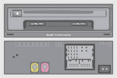

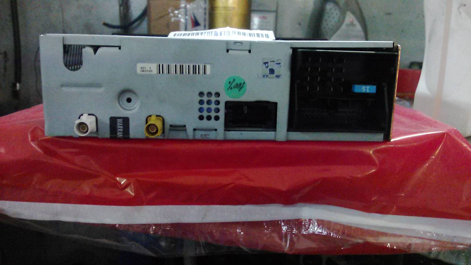

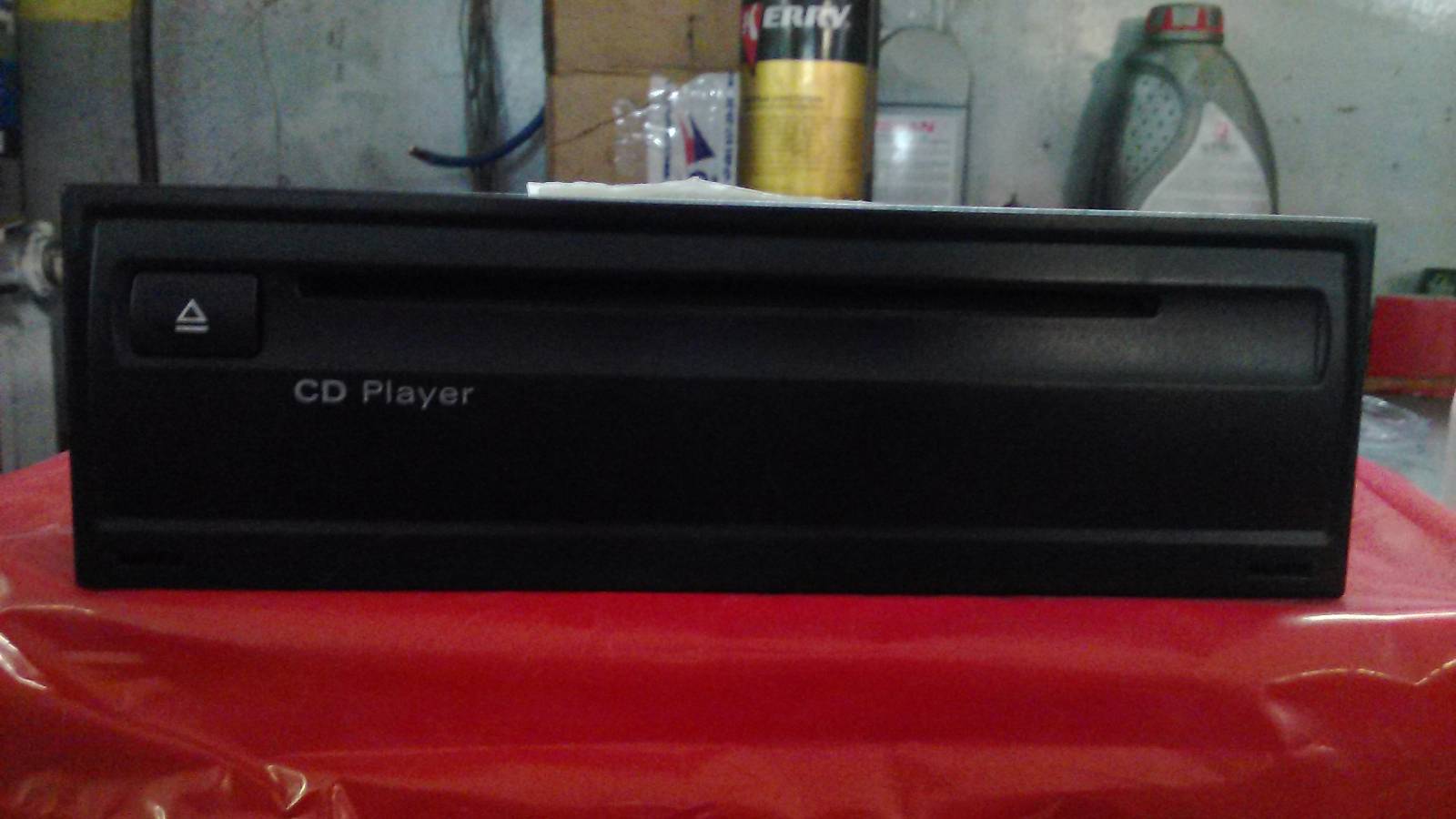

MMI Radio / MMI 3G basic-CD устанавливались на A6 4F (C6), Q7 4L/ Базовая комплектация.
Диагностический адрес: 5F . Место установки -вещевой ящик.
6,5 дюймовый цветной дисплей TFT VGA 320x240.
Отсутствует устройство для считывания карт SD/MMC
Коды комплектаций:
8DN - Магнитола LOW I
Воспроизводимые форматы: Аудио-CD
Опционально:
CD-чейнджер
MMI 3G basic -CD

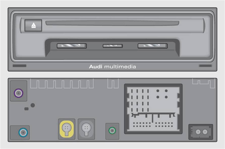

MMI Radio plus / MMI 3G basic-BT устанавливалось на A6 4F(C6), Q7 4L
6,5 дюймовый цветной дисплей TFT VGA 320 x 240
память сообщений дорожного вещания (ТР)
2 слота для карт SD/MMC
Воспроизводимые форматы: Аудио-CD,mp3, wma
Опционально:
UHV - Универсальный комплект для подключения мобильного телефона (9ZF/9ZU)
BT - интерфейс (9ZX)
AMI - Музыкальный интерфейс Audi
CD – чейнджер

Визуально, MMI Navigation и MMI Navigation plus отличаются наличием джойстика на "шайбе".

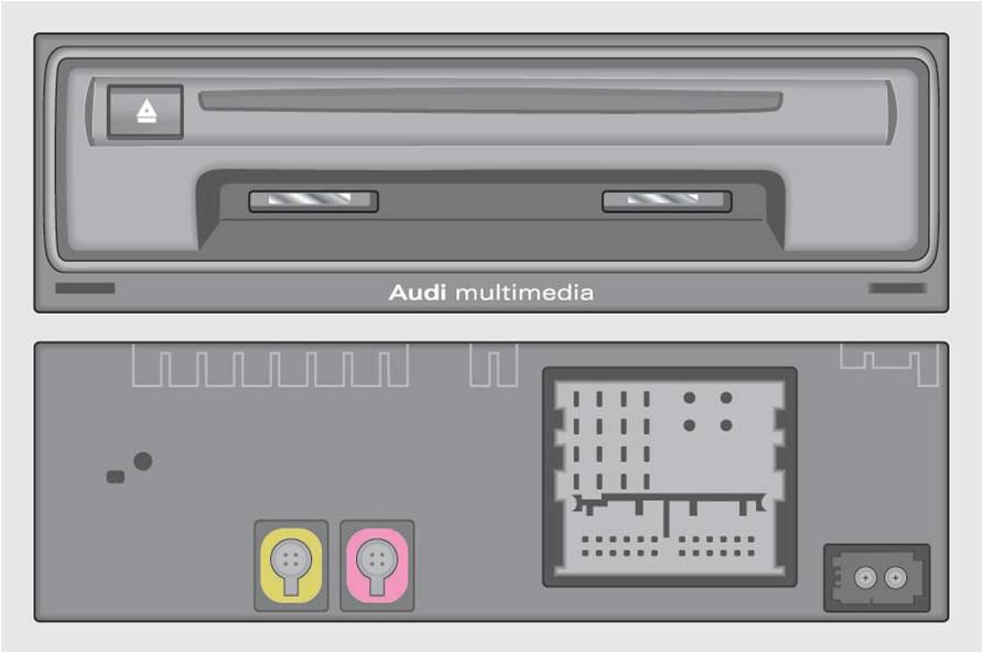

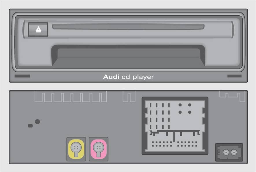

Следующие варианты блоков управления комплектуются двумя устройствами считывания карт памяти:
– MMI Radio plus
– MMI Navigation и
– MMI Navigation plus.
Устройства считывания предназначены для карт SD, SDHC и MMC*.
Поддерживаются карты памяти объёмом до 32 ГБ. Карты должны быть в формате FAT16* или FAT32*.
Возможно считывание музыкальных файлов в форматах MP3, WMA и AAC1). Поддерживаются
списки воспроизведения в форматах M3U * и PLS* .Файлы, защищённые DRM* (Digital Rights
Management — цифровая защита авторских прав), не считываются. Возможно управление до 4000 треков с SD-карты.
Дисплеи подключаются 4-контактным разъёмом FAKRA* к блоку управления электронной информационной
системы 1 J794. Через эти многоконтактные разъёмы выполняется обмен данными по кабелям шины LIN и
передача видеосигнала по двум кабелям LVDS*.
Питание подается по отдельному проводу.

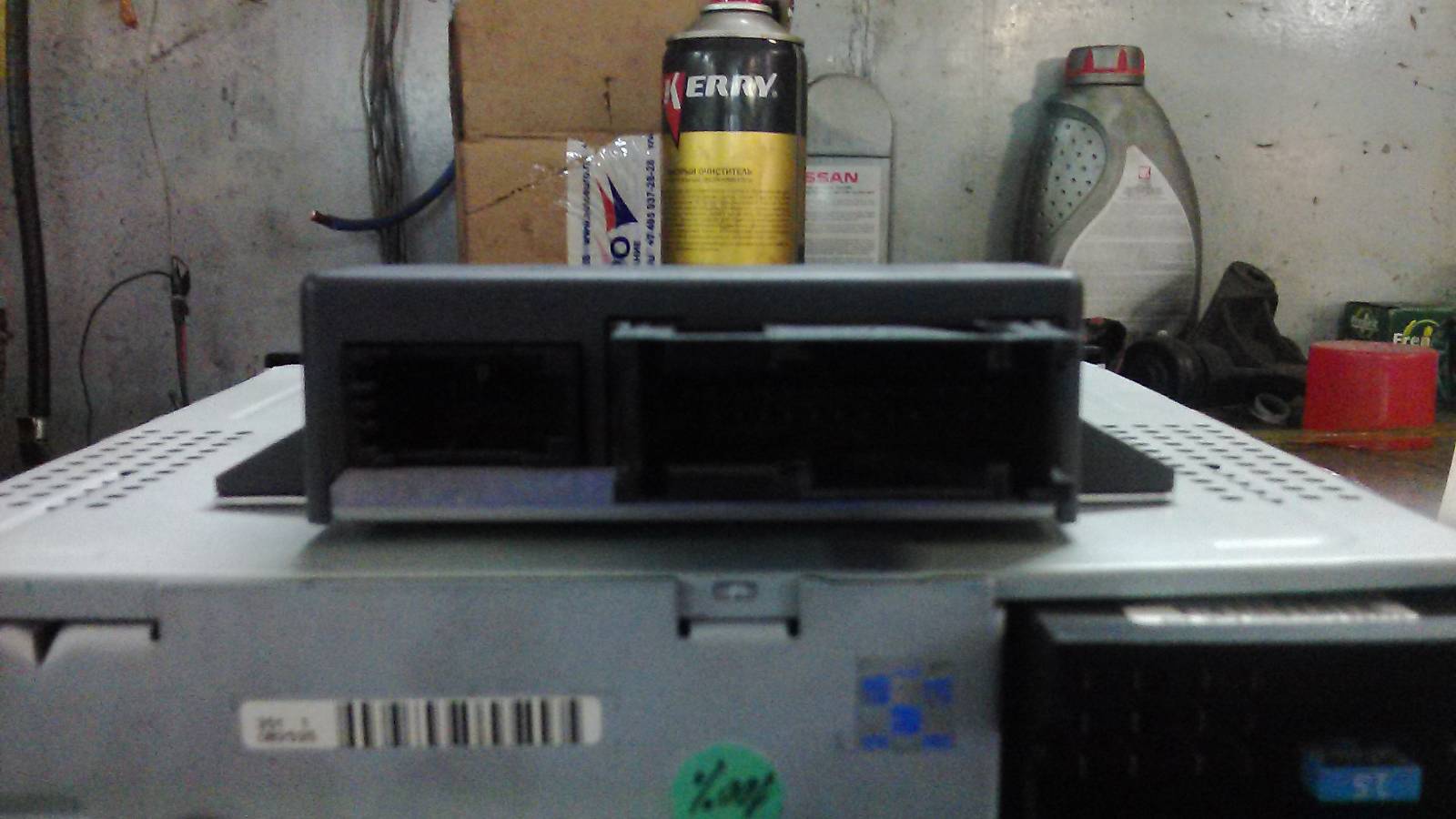

Yusg, привет, у меня комплектация 8DP, сколько блоков должно быть в шине мост. перестал работать мми, нашел два блока, чейнжер в бардачке и за бардачком дата бус интерфейс. два волокна ушли куда то под торпеду. не могу понять куда.
Отправлено спустя 6 минуты 1 секунду:
аот стикер с чейнжера, что в нем зашито
Log-ОПТИКА А6.txt
(1.89 KiB) Загружено 740 раз
Log-А6 ММИ-WAUZZZ4F36N132999-159820km-99307mi.txt
(17.66 KiB) Загружено 780 раз

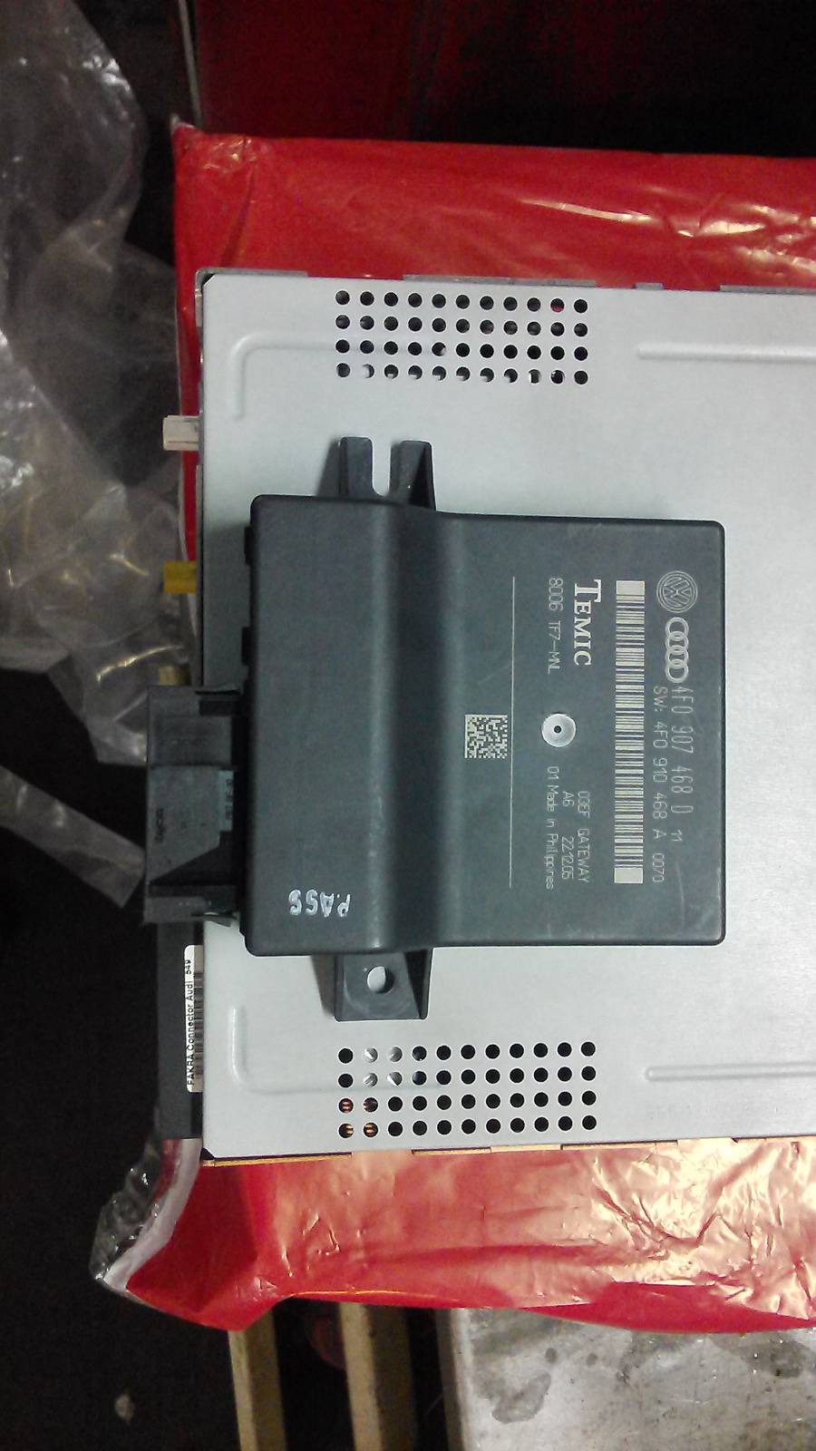

попробывал поменял блоки J523 и J533 , ставил свои на другую машину, оба работают, только нет звука. куда копать дальше не знаю.
Отправлено спустя 1 минуту 46 секунды:
и у меня вопрос, мой блок не похож ни на один из вашего описания
Отправлено спустя 13 минуты 6 секунды:
вот фото катервея
