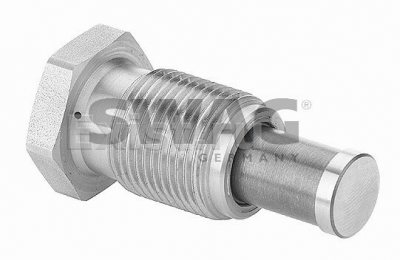

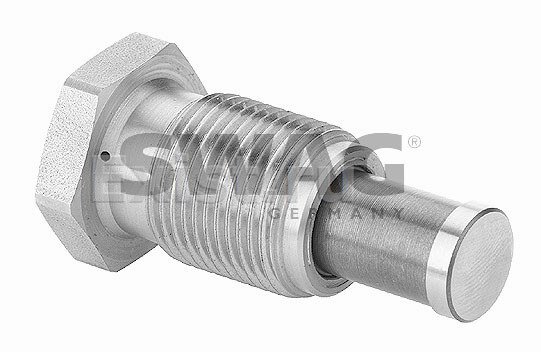

+Den+ писал(а):Интересует следующее: требуется ли снятие двигателя (а6 с5 2.5 тди афб) для того, чтобы заменить масляный насос в нем, допускается ли провисание цепи привода масляного насоса, допустимая величина провисания данной цепи, каким образом регулируется натяжение данной цепи. Какие нюансы следует учесть при замене масляного насоса, следует ли менять цепь масляного насоса при замене последнего!!!
Снятие двигателя не требуется.
Провисание не допускается.
Регулируется болтом картинка ниже.
сколько денег стоит такой болтик??? имеются ли у Вас сведения о стоимости нового насоса, где его можно купить

+Den+ писал(а):сколько денег стоит такой болтик??? имеются ли у Вас сведения о стоимости нового насоса, где его можно купить
Болт аналогового производителя стоит - 19-20$
