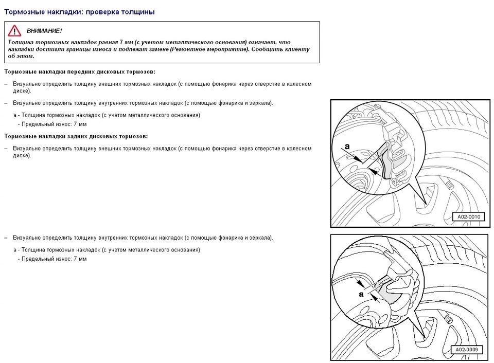

Сообщение bykot » 15 июл 2013, 11:54
Нашел вот такую полезную информацию:
Оценить износ тормозных колодок
Интересно мнение специалистов. Если по передним понятно, датчики есть, то по задним, мне кажется полезно знать.

Это для немцев)
Я всегда через диск смотрю состояние колодок и если остается 2-3 мм ,то ставлю новые,а датчикам не верю

Vovik_Zhodino писал(а):Это для немцев)
Vovik_Zhodino писал(а):Я всегда через диск смотрю состояние колодок и если остается 2-3 мм ,то ставлю новые,а датчикам не верю
если уверен в равномерном износе внутренних и внешних то конечно да. :kurevo: А так, датчик установлен на внутренней колодке + срабатывает на разрыв контакта, по мне так вполне надеженое дополнение к визуальному осмотру внешней "печенюшки". :drinks:
