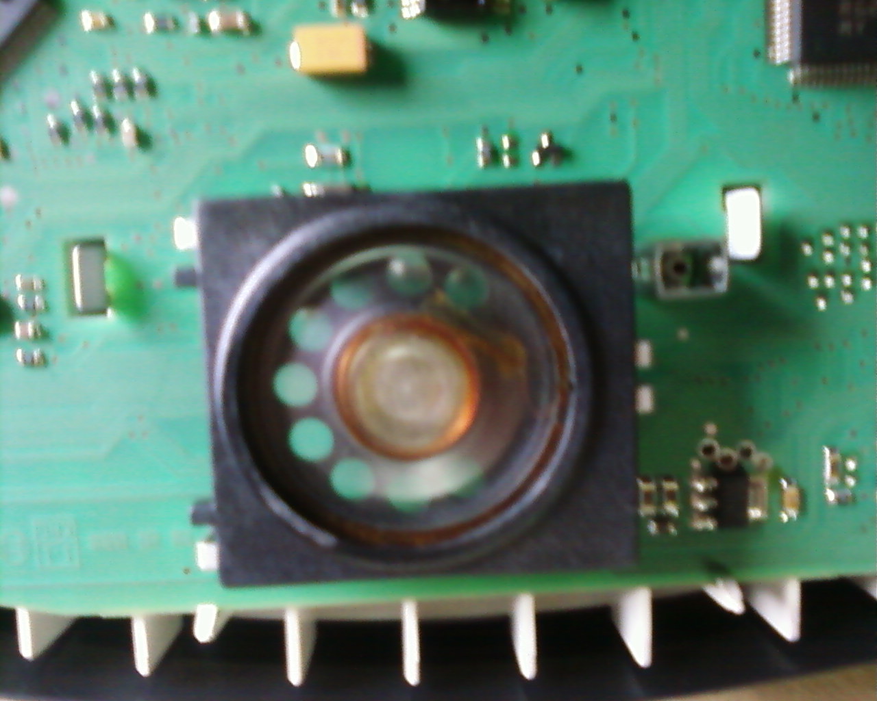

Собственно, безо всяких предпосылок в одно утро перестал пищать зуммер (при невыключенных габаритах, сообщениях БК, предстартовом опросе системы). В какую сторону копать, как до него добраться если что? Может есть вырезка из Эльзы для B6?

Stimpack писал(а):Я в электрике слабоват... может предохранитель какой?
Нее, скорее всего не предохранитель, а сам динамичек издох. Я себе на А4 В5 менял его т.к. тож здох. Без разборки панели ничего не сделать. А динамичек маленький такой см 3 в диаметре 0.25 или 0.5Вт и 4 или 8 Ом.

Скинули панель, хана зуммеру

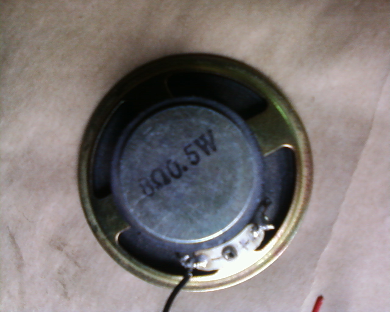

припаяли динамик от ПК, но получилось очень тихо. Либо другой буду искать, либо вечером еще попробуем из панели его вывести к блоку предохранителей ближе, т.к. пищал вроде ничего пока панель не втопили до конца, звук слабо доходит оттуда.
Добавлено спустя 2 минуты 50 секунд:
параметры нового динамика 8(омега)0.5W. В электрике не силен, но по идее громкость зависит от силы тока, надо сопротивление поменьше или... :unknown:
Сообщение Юра 80 » 16 июн 2013, 09:33
сопротивление не то у этого динамика
сам же инфу находил
Stimpack писал(а):
сопротивление катушки - 90 Ом, мощность 0,5 Вт, диаметр 37,5 мм, толщина 6 мм

Сообщение Stimpack » 16 июн 2013, 10:03
Признаться, уже не уверен, что такое большое сопротивление, и мне кажется не в нем дело, скорее вопрос в том какой частоты звук модулируется и само исполнение динамика, а сопротивление как раз не на руку громкости. Заказал в ебэя пару таких, посмотрим.

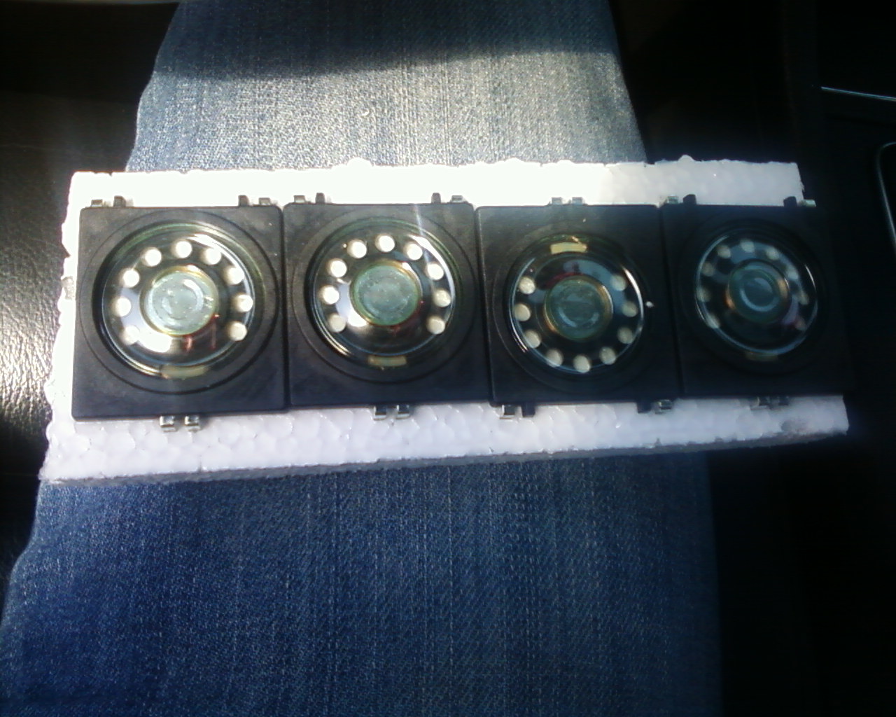

Сообщение Stimpack » 05 июл 2013, 11:44
на днях пришли "красавцы", очень похожи на родной динамик, скоро буду паять :cannabis:

Сообщение Stimpack » 05 июл 2013, 23:45
Впаяли один :D Ножки встали ровненько на местах, звучит как и раньше, доволен как слон :so_happy:
PhoeniX писал(а):"Скоро в разделе продам..."
Не разобрался, думал пара придет, а тут аж 4 :hunter: Не понял какое напряжение на него в панели подается. Зачесались руки, один подключил к аккуму на 7 вольт, пошел низкий звук и запах появился странный :? Второй то же самое. Возможно продавать уже особо нечего, один нетронутый в запас.

LAUTSPRECHER 16 Ohm 0,3 W 39 x 42 mm FE 36016PC/W LF 2 Stück
