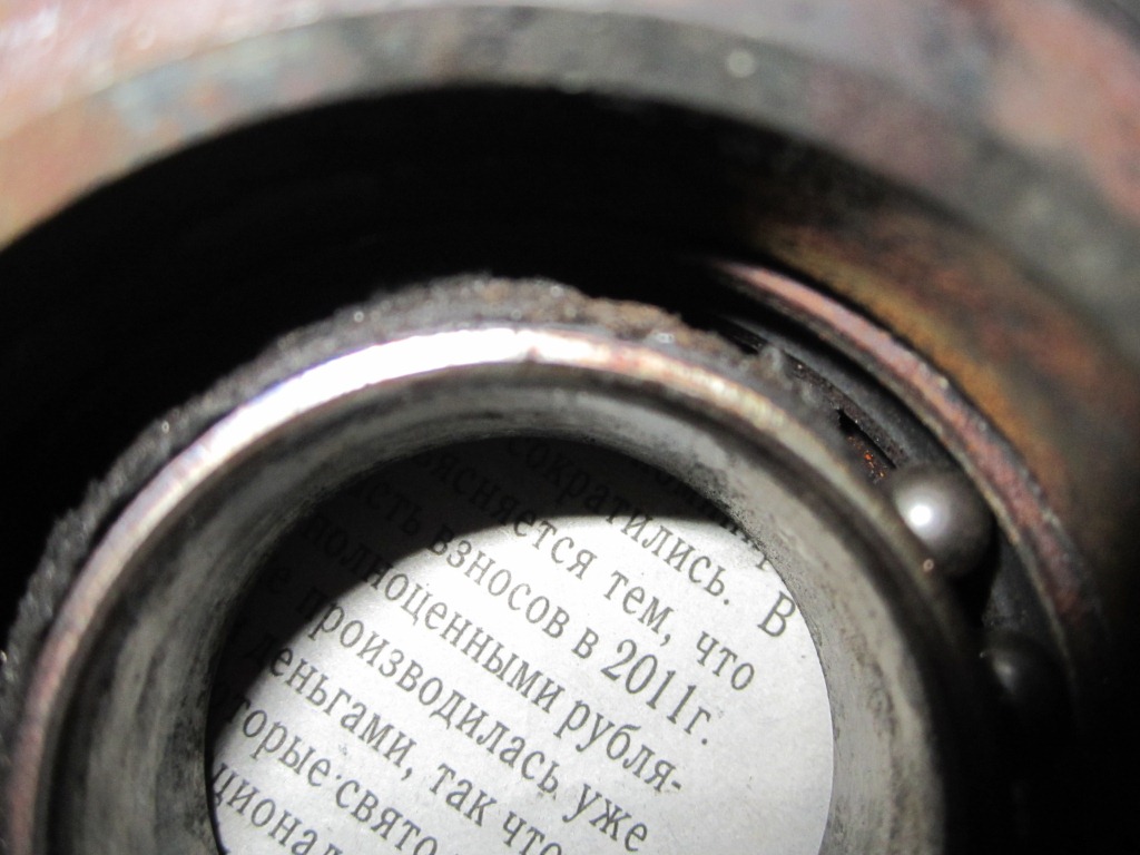

На днях решил занятьяс ремонтом компрессора кондиционера своей машины (audi a4 b5 adr)
Шкив не крутился, подумали на подшипник. Так оно и оказалось. Подшипник шкива заклинило:
Ну и вроде ясно всё, выдавить этот,вставить новый. тут проблем нет.
Но сняв шкив увидели ещё и такую картину:
Хотелось узнать, так ли должна выглядеть магнитная муфта компрессора?. Если нет, то ремонтопригодна или заменима она?
И как её могло так растрепать?
Заранее спасибо за помощь.
