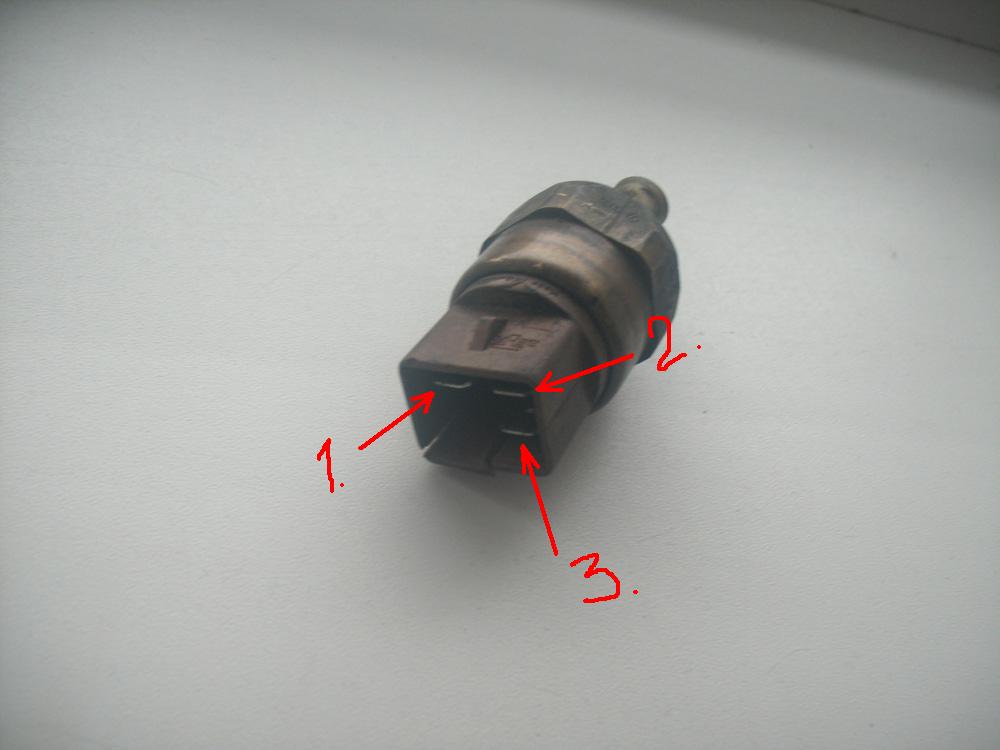

как проверить исправность этого датчика

igorka писал(а):как проверить исправность этого датчика
Никак!
Это датчик для приборки, электроника в нём.

а как саму приборку проверить или у меня обрыв, может распиновка есть???
igor33
Сообщений: 389
Авто: A6Q 3.0i 2005 Webasto
Откуда: РФ
Сообщение igor33 » 26 апр 2012, 22:05
Первый контакт (вроде сине-коричневый) через сопротивление 60 Ом на массу - температура на приборке максимальная, если через 660 Ом, то стрелка в самом начале шкалы.

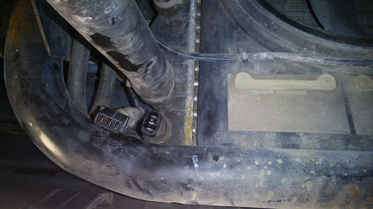

Подскажите это ДТОЖ или это Датчик включения вентилятора:
Как его проверить и как проверить на КЗ?
Я так понимаю, если его выкрутить ОЖ вытечет ?!
Сообщение Игорь » 10 апр 2014, 16:22
:yes: Да, это датчик-реле включения вентилятора.
Pank писал(а):… Как его проверить и как проверить на КЗ?
У него нормально разомкнутые контакты. Т. е. при проверке омметром должен быть "обрыв". Можно частично погрузить в кипящую воду ― контакты должны замкнуться.
Pank писал(а):… Я так понимаю, если его выкрутить ОЖ вытечет ?!
:yes: Да, ОЖ вытечет, но не вся.
Сообщение Pank » 10 апр 2014, 21:54
У меня между первым и третьим контактом показывает 6 Ом, это нормально?
А где находится ДТОЖ?
