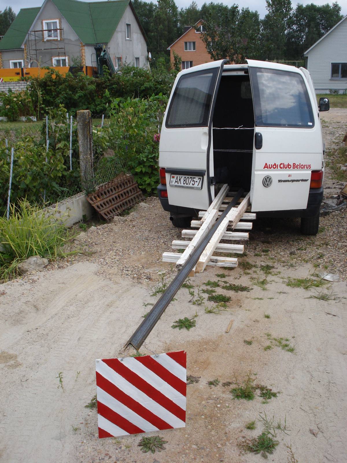

Перевозить планирую на микроавтобусе грузовом. В кузов длиной около 2,7 метра например ложу длинную деревянную лестницу. Один конец лестницы (в салоне) зажимаю парочкой мешков с песком (в качестве противовеса), второй торчащий наружу, использую для укладки арматуры и подвязывания, чтобы избежать прогиба, воложения, болтанки. Вешаю красную материю, в идеале знак "Крупногабаритный груз" и в путь. Как считаете, потянет такой вариант?

Вот, в продолжении темы... нашлась фото за тот период... Арматура 6 метров... Впереди на лестнице тяжелый груз в виде противовеса...

Сообщение Юра 80 » 24 авг 2016, 06:35
Pan Alex VANGELIS, ну ты ваще :crazy: :stars: :good:
Не останавливали?
Вопрос по ПДД о перевозке длинного крупногабаритного груза на авто...
Сообщение BaRsupillamy » 24 авг 2016, 06:36
Юра 80, за что? у него даже знак по правилам, а не красные труселя

Сообщение Pan Alex VANGELIS » 26 авг 2016, 09:25
Юра 80 писал(а):Источник цитаты Pan Alex VANGELIS, ну ты ваще
Не останавливали?
Нет, не останавливали! Единственный минус - это знак из картонки, а нужен по тяжелее, чтобы не планировал в воздушных потоках, а чётко висел бы вертикально, чтобы другие водители конкретно видели...И подьем вверх на мост, боялся чтобы чего не сьехало вон из кузова)))
