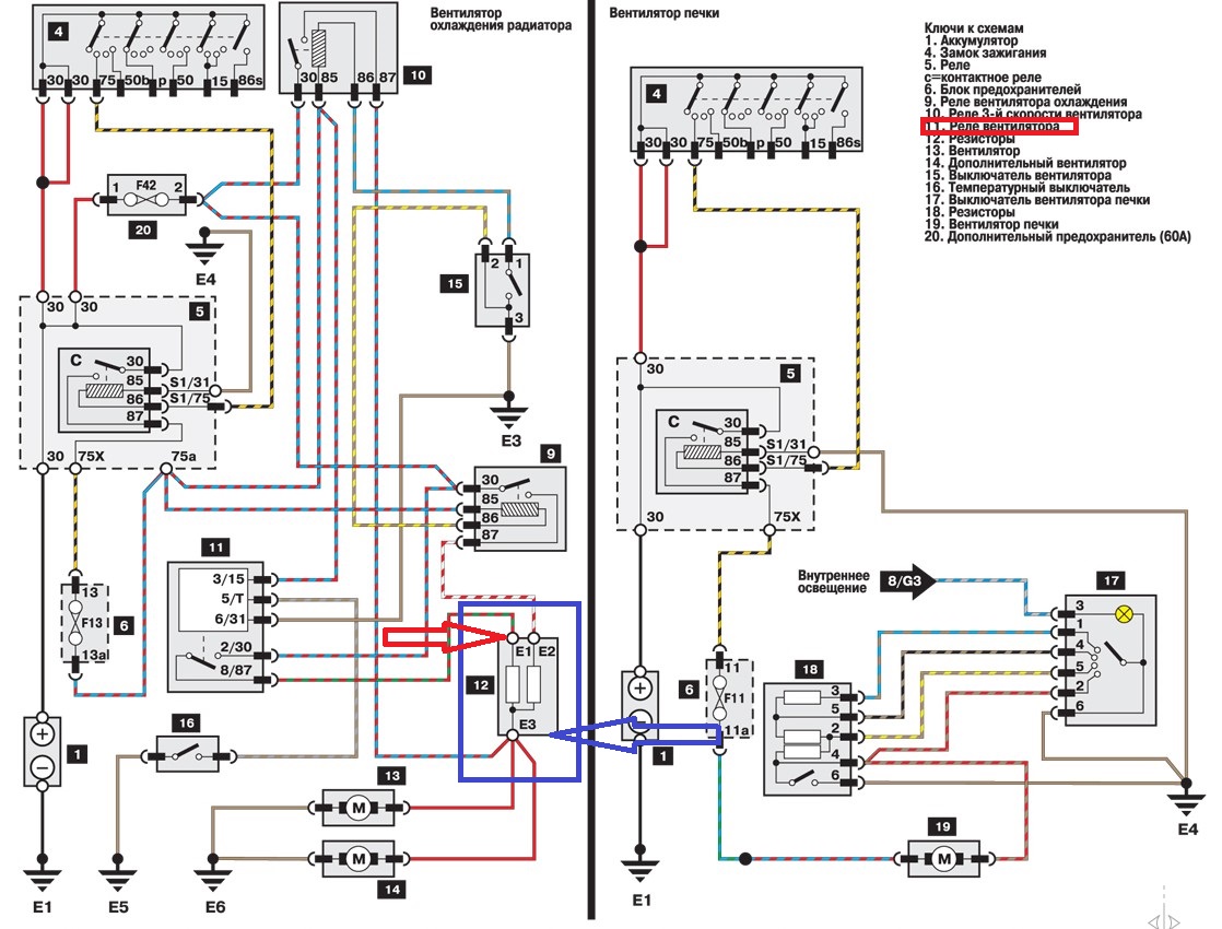

есть резистор 3х контактный, от которого питаются вентиляторы, убрал у себя колхоз т.к. вент климы очень медленно крутился, был запитан - на Е1, + на Е3, бросил минус на кузов. так же на Е1 был запитан + основного вентилятора кот. крутился на 2ой скорости, переставил на Е3 согласно схеме., теперь работают на двух скоростях как и положено, теперь
Вопрос какое такое реле идет на Е3 ??? где оно? или Е3 пустышка? нету провода, где искать его?
