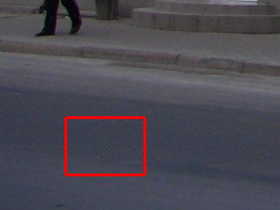

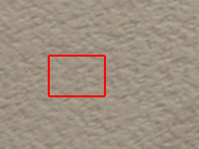

Дефекты матрицы. Битые и горячие пиксели.
Дефектные пиксели на матрице представляют собой пиксели, которые отличаются по цвету от основного фона любой фотографии. Такие пиксели делятся на два типа: битые (dead pixels) и горячие (hot pixels). Основное отличие между ними в том, что битые пиксели видны на снимках всегда, т.е., при любых значениях ISO и выдержки. Горячие пиксели на коротких выдержках работают нормально, а вот на выдержках, допустим, длиннее 1/60 или 1/30, начинают становиться заметными и выпадать из общей картины в кадре. Примеры таких пикселей Вы можете посмотреть ниже:
Пример N1. Примеры дефектных пикселей.

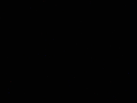

Как производится проверка? Все очень просто. Практически любая современная камера зеркального типа имеет ручной режим, обычно он называется "М" на главном колесе управления режимами:

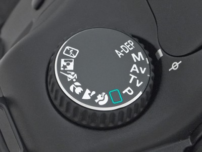

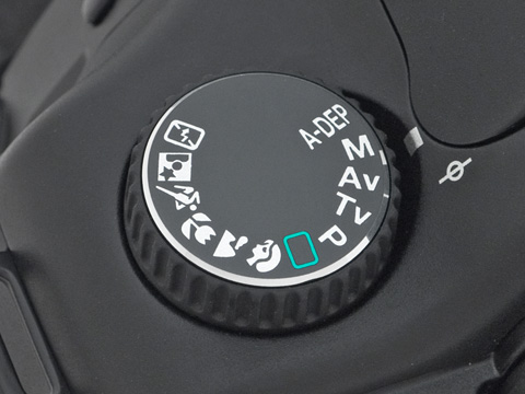

1. Выставляете режим "М", включаете аппарат, затем выставляете диафрагму F5.6.
2. В меню камеры находите пункт "ISO" и выставляете минимальное значение, например, ISO100.
3. Переходите в режим ручного фокуса, при этом сама фокусировка неважна.
4. Выставляете режим съемки с задержкой 2 или более секунд, обычно, это пункт меню "Selftimer".
5. Выключаете шумоподавление, обычно, это пункт меню "Noise Reduction".
6. Закрываете объектив крышкой.
7. Делаете два снимка: один с выдержкой 1/3 сек. и второй с выдержкой 1/60 сек.
8. Включаете шумоподавление и делаете еще один снимок с выдержкой 2 сек.
Загружаете эти три снимка на компьютер и внимательно рассматриваете в каком-нибудь редакторе, прокручивая с помощью соответствующего ползунка, увеличив для удобства яркость. Я советую использовать программу XnView. Она бесплатна, весит немного, в ней есть удобный режим прокрутки и функция увеличения яркости. Примерно вот так должен выглядеть снимок исправной камеры (по клику на фрагменте загрузится полноразмерное изображение):
Пример N2. Пример исправной матрицы.
Обратите внимание, при выдержке 1/3 сек. на нем нет ни горячих, ни битых пикселей. Это полностью исправная, с точки зрения дефектных пикселей, матрица. Если Ваш снимок, сделанный при выдержке 1/3 сек., такой, можете считать, что с битыми и горячими пикселями у данного экземпляра все в порядке, т.е., они отсутствуют. Если на Вашем снимке, сделанном с выдержкой 1/3 сек., видны одна или несколько точек серого, красного или синего цвета, внимательно рассмотрите снимки, сделанные с выдержками 2 сек. и 1/60 сек. На первом, весьма вероятно, дефектного пикселя видно не будет. Это нормально. На выдержках, превышающих 1.3 сек., у большинства современных камер включается дополнительное шумоподавление, работающее по принципу вычитания кадра. Вы задействовали его в меню камеры и внутрикамерный софт аппарата картинку на Вашем снимке поправил. Хочу отметить, что данный вид шумоподавления практически никак не влияет на детализацию снимка, следовательно, повода для беспокойства нет. Теперь перейдите к снимку, который сделан с выдержкой 1/60 сек. Если пиксели, видные при 1/3 сек., на снимке с выдержкой 1/60 сек. не видны, это тоже нормально. На практике короткие выдержки используются гораздо чаще, чем диапазон 1 сек. - 1/3 сек., следовательно, разумное количество горячих пикселей не смогут Вам сильно мешать. Если же на снимке наблюдаются отчетливые синие или красные точки, которые видны на снимках, сделанных с выдержками 1/3 сек. и 1/60 сек., это, скорее всего, означает, что матрица проверяемой камеры имеет сбойные пиксели (dead pixels). Решение в этом случае принимаете Вы. Если подобных точек больше одной-двух, я советовал бы этот экземпляр не брать. Если же картинка на рассматриваемых снимках чем-то напоминает такую (по клику на фрагмент загрузится полноразмерное изображение):

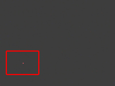

Пример N3. Пример бракованной матрицы.
То сразу же смело возвращайте камеру продавцу и требуйте другой экземпляр. Всю проверку придется начинать заново. На сегодняшний день столкнуться с подобным экземпляром от какого-либо производителя шансов немного, но, тем не менее, будьте бдительны.

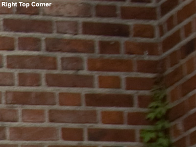

Некорректная работа связки оптика+матрица.

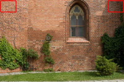

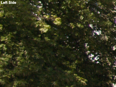

Практически у любого объектива при тех или иных параметрах съемки наблюдается падение резкости в углах и на краях кадра по сравнению с центром. Более дорогие линзы имеют, обычно, более равномерную резкость по полю кадра, по сравнению с бюджетными линзами. Это свойство объектива, и само по себе неисправностью, разумеется, не является. Другое дело, когда резкость к углам или краям кадра падает неравномерно, иными словами, при каком-то фокусном расстоянии один из углов может быть "замылен" гораздо больше, по сравнению с остальными. Кроме того, встречаются случаи, когда на кадре "замылена" целая сторона, например, правая, или верхняя. Такого рода дефекты являются достаточно серьезным негативным фактором, особенно обидно становится в случаях, если объектив и камера дорогие.
Итак, следующим шагом будет проверка работы связки "оптика+матрица" на предмет равномерности падения резкости по полю кадра. Разумеется, в тестировании должен применяться именно тот экземпляр объектива, который Вы собрались приобретать к своей камере. Самое первое правило: не пытайтесь при этой проверке снимать что-то в режиме макросъемки или вообще с близкого расстояния. В этом случае глубина резко изображаемого пространства мала, следовательно, возрастает вероятность ошибки. Лучше всего подойдет что-то удаленное метров на 20-30, допустим, какое-нибудь строение. Если нет возможности выйти за пределы магазина, в котором планируется приобретение камеры, можно попробовать снимать обычную стену в помещении магазина, с как можно бОльшего до нее расстояния. В этом случае не забудьте поставить камеру на штатив и включить задержку спуска затвора.
Допустим, Вы планируете приобрести камеру и объектив с фокусными расстояниями 18-135mm и светосилой F3.5-5.6. Тогда имеет смысл сделать шесть снимков со следующими установками:
Фокусное расстояние 18mm, диафрагма 3.5 и 8.0.
Фокусное расстояние 50mm, диафрагма 5.0 и 8.0.
Фокусное расстояние 135mm, диафрагма 5.6 и 8.0.
Загрузите снимки в редактор и внимательно рассмотрите их при 100% масштабе. Основная идея такова: падение резкости к углам или краям кадра должно быть равномерным на всех фокусных расстояниях, как при использовании открытой диафрагмы (самого малого значения для каждого фокусного), так и при использовании диафрагмы F8.0.

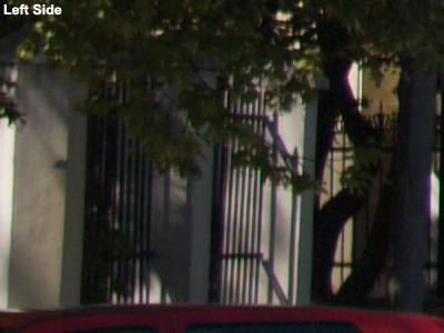

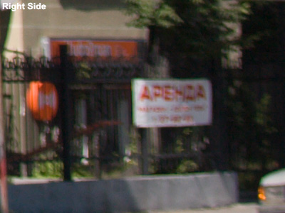

По примерам ниже Вы можете посмотреть, как выглядит при подобной проверке неисправная связка "оптика-матрица":
Пример N4. Пример дефекта объектива. Фокусное расстояние 30 mm, диафрагма F5.6.
Вся правая сторона кадра сильно "замылена", по сравнению с центром и левой стороной кадра.
Пример N5. Пример дефекта объектива. Фокусное расстояние 18 mm, диафрагма F8.0.
Правый верхний угол кадра сильно "замылен", по сравнению с остальными углами того же кадра.
В подобных случаях, я бы советовал в первую очередь заменить экземпляр объектива на другой и провести тестирование заново. В случае, если ничего не меняется, т.е., последующие объективы показывают такую же картину, нужно менять экземпляр самой камеры (корпус). Положение матрицы относительно объектива в ней отъюстировано некорректно. Пытаться снимать на подобный аппарат бессмысленно.

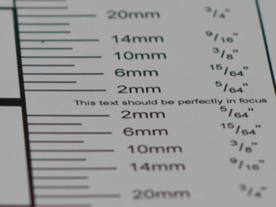

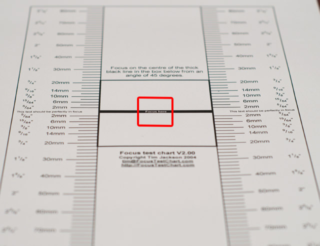

Затем нужно положить распечатанную мишень на горизонтальную поверхность, например на стол или витрину, поставить рядом камеру на штатив и поднять ее выше уровня поверхности так, чтобы угол между плоскостью поверхности, на которой лежит мишень, и воображаемой осью, продольно проходящей через объектив направленной на мишень камеры, составлял 45 градусов. При подобной проверке лучше использовать какой-нибудь светосильный объектив с фиксированным фокусным расстоянием, диафрагму при этом устанавливать равной F2.2-F3.5. Если проверяется несветосильный зум, нужно использовать максимально отрытую для данного фокусного расстояния диафрагму. Все это делается для того, чтобы результат был более наглядным, заметить отклонения фокусировки при использовании, допустим, диафрагмы F8.0-F10 труднее из-за большой ГРИП. Кадрировать при съемке нужно таким образом, чтобы в центральной зоне AF в видоискателе располагалась центральная линия мишени с надписью "Focus Here" в центре мишени. Помните, любые другие попытки кадрирования и наведения не по этой линии могут привести к некорректным результатам! На примере ниже зона наведения на резкость показана красной рамкой:

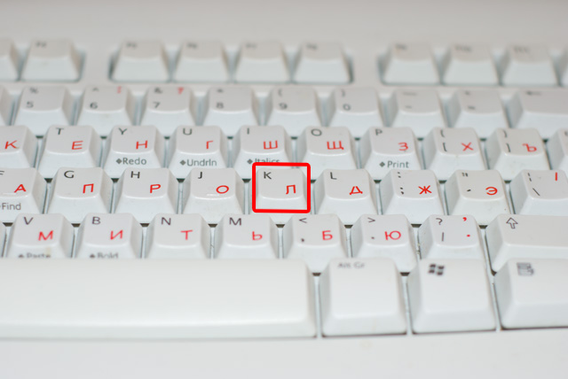

Пример N7. Кадрирование мишени во время проверки на BF/FF.

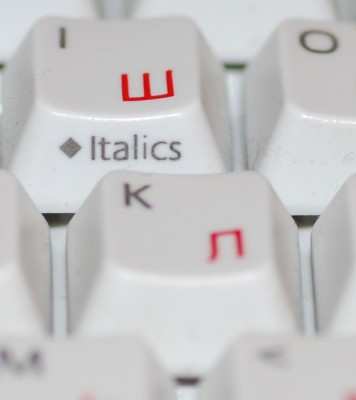

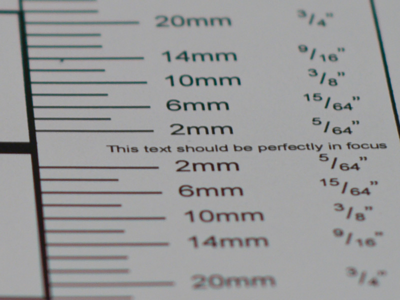

Теперь делаем пять снимков, наводясь на вышеуказанную линию. После каждого снимка помещаем ладонь перед объективом камеры и пытаемся навестись уже на нее. Из-за близкого расстояния, вероятно, аппарат навестись не сможет, но остаточное положение фокуса в объективе будет сбивать, и потому при съемке каждого кадра из пяти камера будет фокусироваться на мишени заново. Затем просматриваем полученные снимки на компьютере. Ниже Вы можете посмотреть примеры, полученные с отъюстированных объектива и камеры, и с этой же камеры, но неотъюстированных под нее объективов:

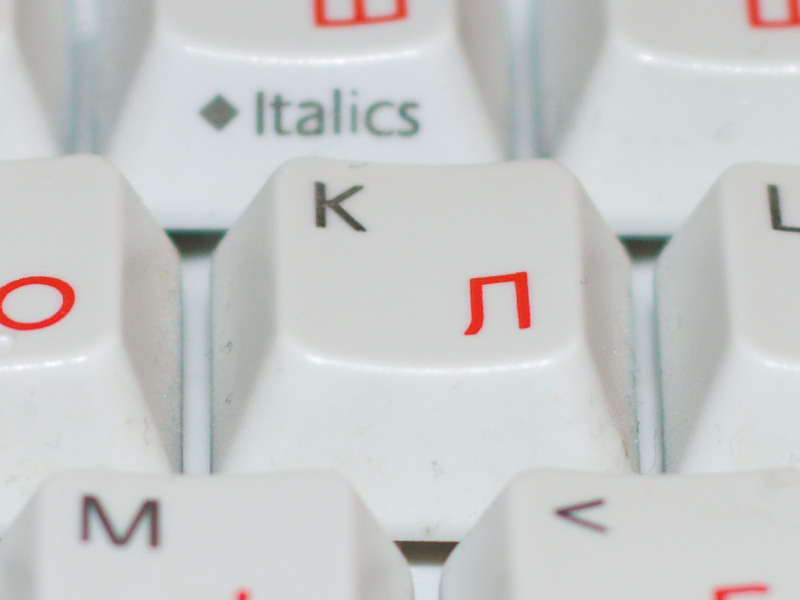

Пример N8. Пример работы отъюстированных камеры и объектива. Фокусное расстояние 50mm, диафрагма F2.5.

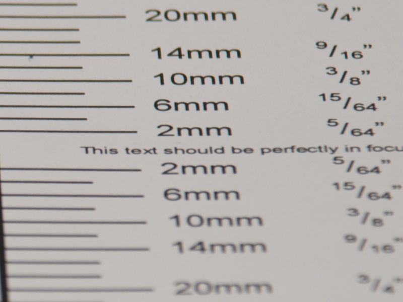

Пример N9. Пример работы неотъюстированного объектива. Выраженный фронт-фокус.
Фокусное расстояние 85mm, диафрагма F2.5.

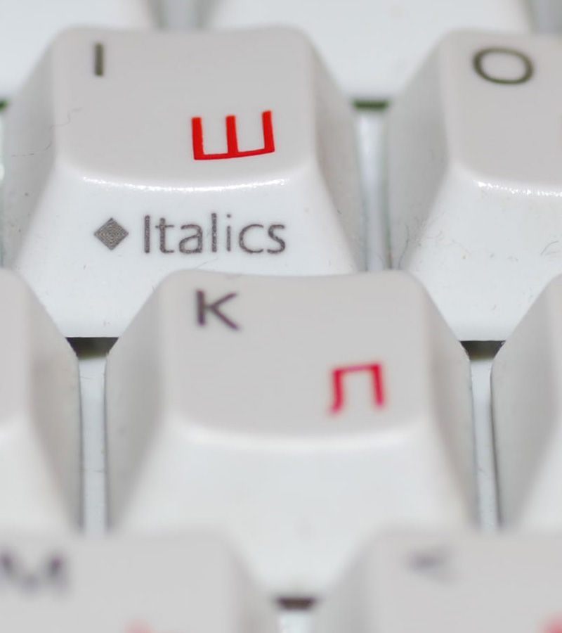

Пример N10. Пример работы неотъюстированного объектива. Умеренный бэк-фокус.
Фокусное расстояние 105mm, диафрагма F5.0.
Исправные камера и объектив должны работать так, как показано на самом верхнем примере. На среднем примере Вы можете наблюдать выраженный "фронт-фокус". На нижнем примере - умеренный "бэк-фокус". Не стОит обольщаться по поводу того, что, на первый взгляд, ошибки фокусировки незначительны. В реальных ситуациях подобное вполне может привести к тому, что при наведении на глаза портретируемого в фокусе окажется нос, сами глаза уже будут нерезкими. Либо фокус будет смещен к ушам, что выглядит совершенно неестественно и неэстетично.
