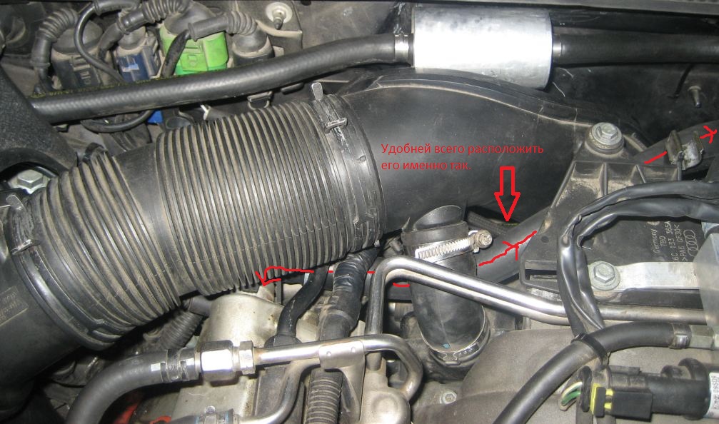

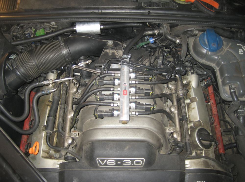

Суть проблемы:

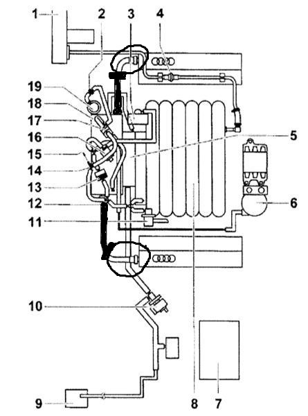

3.0 ASN двигатель. С левой стороны двигателя к правой стороне двигателя идёт простой шланг. :rabota1:
Повреждённый шланг отмечен чёрным, белым отмечены куски старого.
По всем законам подлости от времени он трескаеться. :evil:
В случае не герметичности данного шланга, происходит потеря герметичности системы отработавших картерных газов, и, в следствии чего, начинает страшно троить двигаетль, по причине не правильного нагнетательного давления в системе обычной подачи воздуха к впускному коллектору. Не знаю почему, но у меня именно так и произошло. :x
Так вот, можно ли заменить этот шланг другим схожим. Или же на этот движок нужен оригинал? :pray:
Предыдущий владелец походу не сильно парился этой проблемой. Когда полез смотреть более детально, этот долбанный шланг был составлен из кусков других резиновых шлангов. Попытался эти куски убрать и заменить на один длинный резиновый кусок. В итоге получилось что то более герметичное, в начале идёт зажимка к левой стороне движка, затем резиновый шланг длиной на это крепление большего диаметра с хомутиком, затем он идёт к правой стороне движка к такому же креплению и с таким же хомутиком. Суть проблемы в том что, обрезал старый шлагнг почти по самое немогу. Не уверен в герметичности. Если при открытом капоте раскручивать двигатель, слышно как нагнетаеться давление в этом шланге, и в итоге слышно цыканье на обеих сторонах этой самоделки.

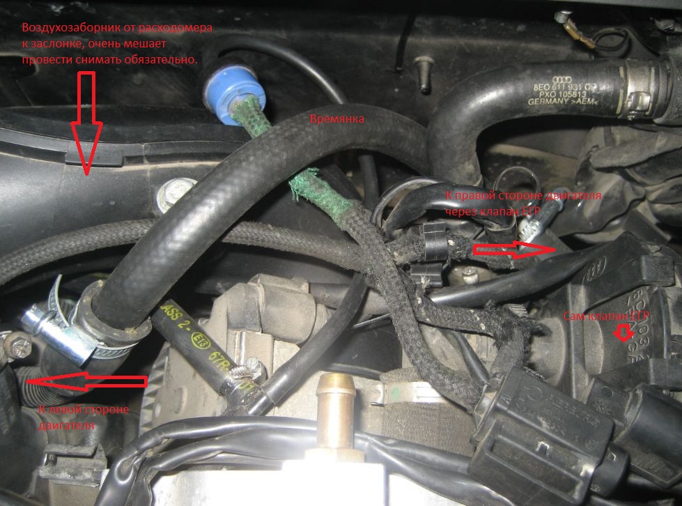

В общем отчитываюсь.
После долгих поисков шланга системы ЕГР, который расположен за двигателем и соединяет левую и правую сторону двигателя через Т-образник и клапан системы ЕГР, почти везде где только можно а именно:
- на Ауди центре - есть, под заказ через 2 недели - цена почти 2 млн. белю рублей :o
- на Некрасова - есть, не оригинал, через 2 недели под заказ - цена 68-80 евро.
- на разборках в Малиновке, Ждановичах - нету нихрена.
- у частников по автобизносу - нету так же, такое выбрасывают. :evil:
Было принято решение попытаться устранить не герметичность системы и этого шланга путём клонирования его же но на резиновых термостойких и бензиностойких трубках, так же с помощью термоусадочных элементов и термического гермета, ну и конечно, с помошь обычных хомутов.

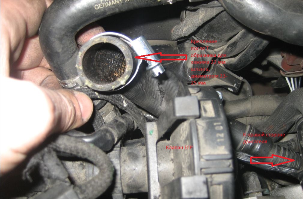

Вот что вышло:

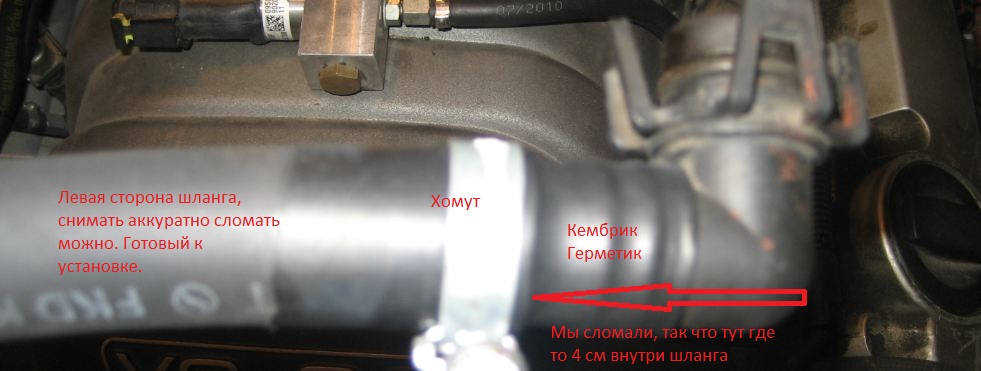

1. Разобрали времянку котрая заменяла этот шланг.
2. Обрезали левую часть по самое крепление к левой стороне двигателя. На это крепление нанесли герметик, вставили в трубку диаметром 22мм, сверху нанесли термоусадочный кембрик и зажали это дело хомутом.

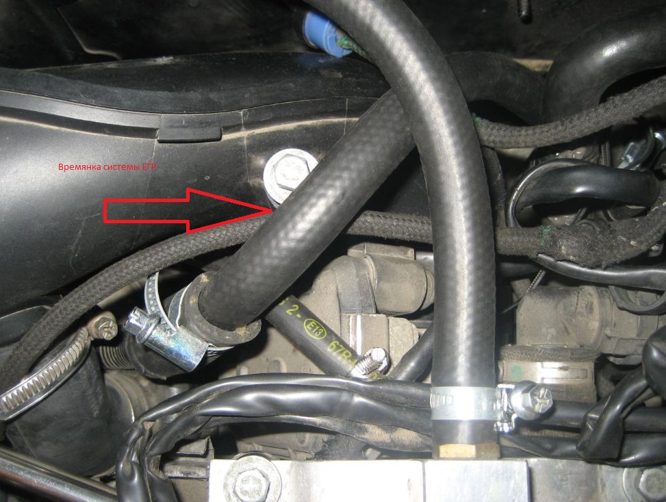

3. После Т образника который расположен возле клапана, усадили на гермет и на хомуты трубку диаметром 23-25 мм плотно, в неё всунули 22мм трубку от левой стороны двигателя.
4. Ну в принципе и всё, собрали всё назад. Сложность сборки заключаеться в основном в том, что сам резиновый шланг немного толще чем оригинальный пластмассовый, поэтому:
5. Красота, теперь потерь в системе не будет
:yahoo: :yahoo: :yahoo:
