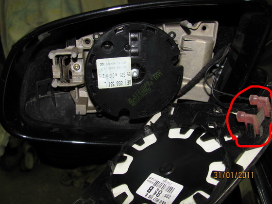

Я не первый и не я последний. А4 В7 авант 2005 год. Отковырял стекляшку в зеркале заднего вида, обнаружил что стекляшка без обогрева.... но два проводка стоят в пластмаске которое держит стекло. Вопрос если самому приеклеить элемент нагревающий, будет ли работать? Да все будут советовать курить форумы, накурился... и россии и белоруссии, ни-че не вставило.... Выяснил что проводки идут в дверь кудато в блок, и козе понятно что проводки для обогрева просто так торчать не бедет, возможно надо что-то прописать вагом....
Ваши соображения, советы, знания, буду признателен!
На проводках никакой жизни нет и при включении обогрева заднего стекла тоже..... :x

Я сейчас тоже активно искал ответ на вопрос "подогрева",и вычитал на польском Audi-форуме,что нужно всего-то купить сами стекляшки с подогревом(фирма ALKAR).
Они стоят где-то по 15$. А то,что может ещё нужно прописывать VAGом - незнаю(может не всё понял с польского??? :unknown: ).
Я ещё свои не разбирал зеркала,но т.к. они не греют,то скорее всего там тоже нет подогрева.Поэтому,думаю заказать шурину с Польши эти стекляшки - посмотрим,что из этого выйдет...

напряжение попытаться найти на этих проводках. Если есть - будет и подогрев

Таже беда и у меня, так как скоро морозы, заказал себе водительское зеркало с обогревом к выходным приедет буду химичить.
По поводу прописать вагом, то на просторах интернета нашел вот что:
Система Комфорта / Comfort System Адрес - 46
Блок: 012
Поле 1: Включатель регулировки зеркал (Поз. X+/ Поз. X-/ Поз. Y+/ Поз. Y-/ незадействовано)
Поле 2: Переключатель выбора зеркала (слева/ справа/ откидывание/ незадействовано)
Поле 3: Датчик разблокировки зеркала (разблокировано/ зафиксировано/ не установлено)
Поле 4: Подогрев зеркала водителя (вкл/ выкл)
Блок: 013
Поле 4: Подогрев зеркала, сторона переднего пассажира (вкл/ выкл)

den-ik писал(а):Я сейчас тоже активно искал ответ на вопрос "подогрева",и вычитал на польском Audi-форуме,что нужно всего-то купить сами стекляшки с подогревом(фирма ALKAR).
Картинки один в один мои!!! Можно ли под шумок и мне пару заказать, предоплату гарантирую!!!

Сними правое (если там есть подогрев) и попробуй на левом! .....! p/s/ Такая же беда:) Вообще на рынке оригинал стекляшки с подогревом стоит от 40$ до 70$....
Сообщение parovoz » 11 окт 2011, 20:48
оригинал новый чуть больше 50$, китай от 13$

Кста, на платформе Б5 термовыключатель стоит прямо на зеркале, ну ессно, меняется вместе с ним. На ALKAR - этого нет. Я бы уточнил у parovozа (он говно покупать не будет однозначно! И про детали оригинальные почти все знает) сначала - должен ли быть термовыключатель на Б7 и есть ли он на алькаре.
Сообщение Sly » 11 окт 2011, 21:49
Юра 80 писал(а):Б5 термовыключатель стоит прямо на зеркале, ну ессно, меняется вместе с ним. На ALKAR - этого нет
Зато там не унылые дорожки из проволоки под термопастой как в оригинале, а полноценные пластины. Ставил на А6С4 - работало на ура. Правда у меня от реле обогрева заднего стекла запитка была - т.е. постоянно не грели. Ну и про исполнение "для жаркого климата" - до дверки должна проводка стандартная лежать, дальше уже проводки до зеркал протянуть и стекла с обогревом поставить. По крайней мере у знакомого на А3 03г так прокатило. Кста, на этой А3 еще прикол был - датчик забортной температуры под бампером был, а самой индикации на приборке так и не нашли - ХЗ, куда она делась. По ВИНу били - для Италии делалась.

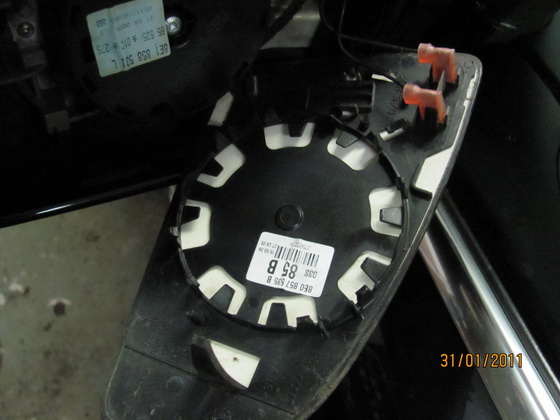

Рассказываю историю сначала, обогрева у меня в комплектации нету, но машина 2007 года, был уверен, что провода протянуты. Заказал зеркала с подогревом 8E0 857 535 E левое, а потом меня осенило, что у меня точно такое же и стоит, но не греет. Нашел в нете информацию по активации данной фичи. И вчера поздно вечером моя любознательность победила и я полез вынимать зеркало, темнота + дождь и моя поспешность :rabota2: :rabota1: и зеркало не снявшишь трескается на 5 частей, вынимать я его не стал, боялся, что рассыпется. В итоге заказал Китай на время пока приедут оригинальные. В субботу буду менять с меня фотки обратной стороны зеркала.

ХЭХЭЙ, все очень просто, у кого такие провода в зеркалах есть....., как выложено выше на фото в этой ветке, покупаем зеркала с подогревом, ставим на место простых стекляшек и наслождаемся хорошим видом и обзором, по утрам в мороз и при дожде!!!!! Особое спасибо den-ik за преобретение самих стекляшек с подогревом(фирма ALKAR) Всем удачи на дорогах!
P.S. Подчеркну, на двух авто с проводочками в зеркалах, включать шнурком не понадобилось!!!! За эту подсказку отдельное спасибо parovoz!!!
