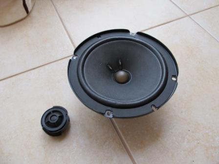

Собственно говоря проблема в том, что умирает штатный динамик в водительской двери... разобрали, посмотрели.... смерть. Надо менять. хрипит временами оч неприятно...
Но! форма штатного динамика очень непростая... стандартным новым без "колхоза " не заменишь...
Что порекомендуете? Заказывать новый оригинал? Колхозить новый неоригинал на подиуме? или искать на разборке... может у кого оригинал ненужный завалялся? Куплю... :oops:

Кстати, где-то проскакивала информация о том, что в стандартной аудиосистеме стоят динамики с сопротивлением 2 Ом, в то время как с акустикой BOSE шли 4-х омные. Соответственно они не могут быть взаимозаменяемы.
Сейчас не могу найти. Но это имеет смысл проверить при покупке нового динамика.

Новый оригинал стоит до 30$

Если у тебя BOSE, там динамик стоит стандартного размера 16.5 см. Он без особого труда (но туговато) вынимается с родного подиума. Я при замене фронтальной акустики проводил такую замену (родные динамики уже продал), причем даже по монтажным оттверстиям все подходит. Родной динамик имеет сопротивление 2 ома.
Если вы фанат BOSE, то лучше ищите родной. По мне BOSE - это больше понтов, чем звука.

8E0 035 411 - Динамик среднего/низкого сигн (большой)
8E0 035 399 - Динамик высокочастотный (маленький)

бли-ин... цена вопроса всего 30уе. Уже приехал новый динамик для замены.. и стоило тут огород городить? ;)

С динами можно поступить просто - детским лобзиком вырезаешь по контуру внутри сам динамик, на его место ставишь вовнутрь 16,5 любой другой, фиксируешь всё чудо при помощи жидких гвождей по периметру и вуаля !
