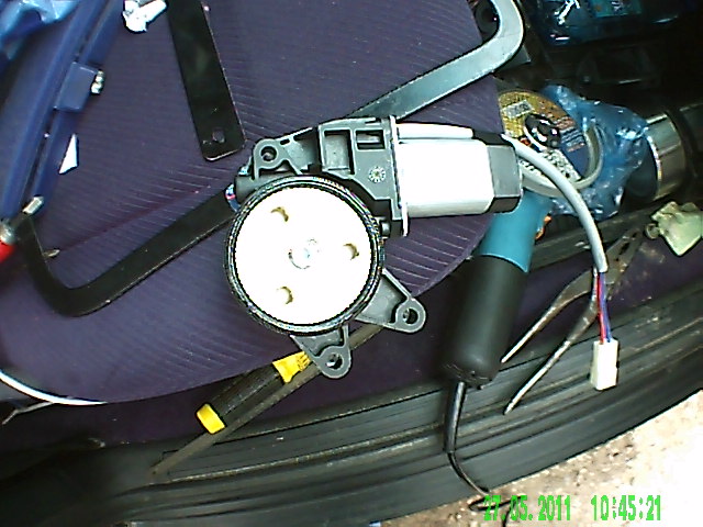

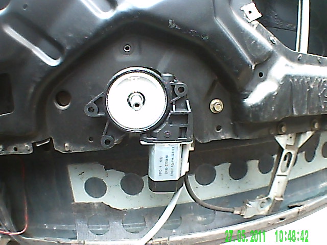

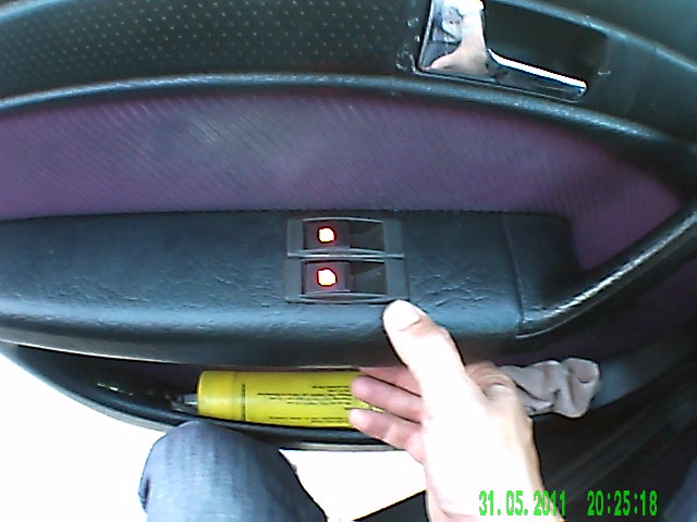

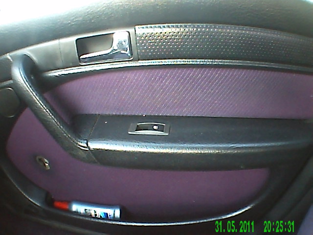

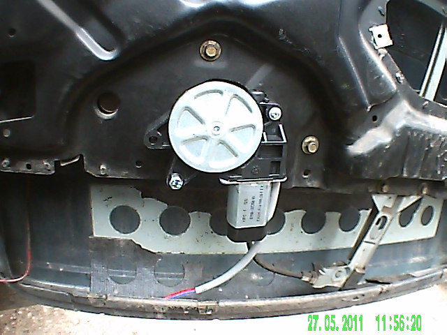

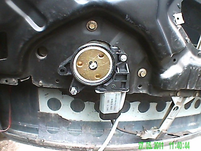

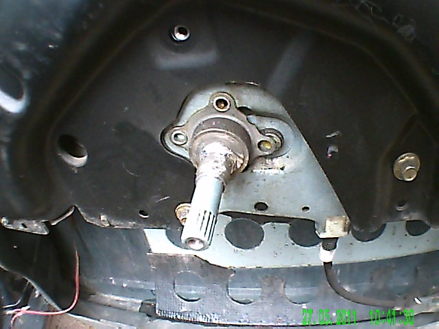

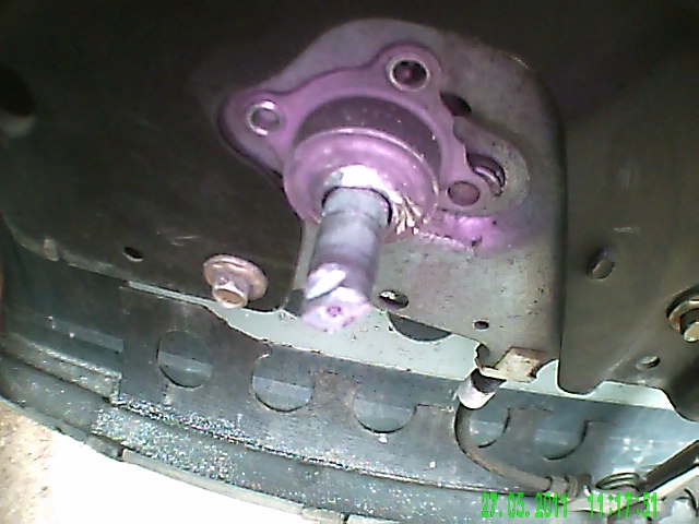

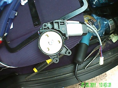

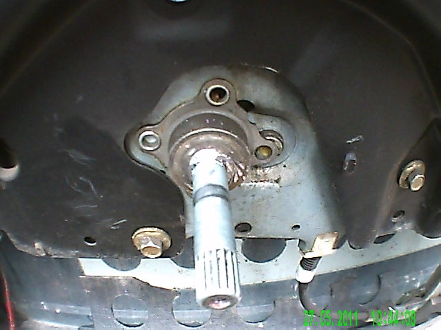

И так замучала меня идея переделать механические подъемники в электро, спал ставить не хотел и вот на просторах инета наткнулся на любопытную статейку, собственно ее и реализовал ,а как получилось судить вам!!!!
Понадобилось:
- 2 Эл. двигателя ВАЗ 2110
- Провод сечением 1.5 10м
- разъемы "мама" и "папа"
- кнопки от калины 3 in
- предохранитель 20 А 1шт
- 3 красных светодиода для замены в кнопках
...родной шкив идеально ставится в десятый эл. мотор! с начала срезаем втулку она еще есть на первом фото , потом примеряем двигатель отмечая линию отреза лишнего шкива, отрезаем , стачиваем с боков до нужного размера делаем пропил для скобы обычной пилкой по металу !!! когда разберешь эл. двигатель все станет намного понятнее!!!
