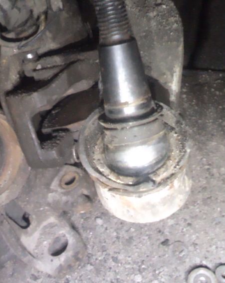

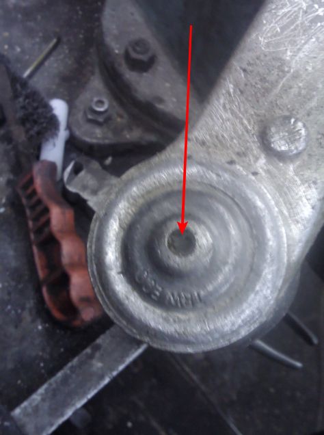

DIA писал(а):
Nik_it_ON писал(а):А может кто-нибудь пробовал восстанавливать рычаги? Мне вчера рассказали что это в сумме стоит 200-300 тыс руб и дают гарантию около 30,000 км.
Наконец нашел, любителям востановить подвеску посвящается, от себя добавлю любое краилово приводит к попадалову а иногда к очень даже не хилому, крыло и само авто по этическим соображениям не фоткал, его нах оторвало просто :yahoo: Хороше все живые и никого не убили, правда штаны менять всем пришлось наверное :hahaha: Да к этому надо добавить еще внутренний трипод нах, подшипники с него 3 штуки искали всем колхозом :hi:
Да и геленг вал нах туда же :rofl:
DIA писал(а):Эти пальцы шаровые что заливают хрен его знает какой херней невозможно крутануть, а приспособы для этого не детские у меня один молоток с красной ручкой чего стоит Одним словом фуфел.
Последний раз редактировалось Игорь 17 янв 2014, 09:55, всего редактировалось 4 раз.
Причина: Добавлены фотографии последствий экономии в виде восстановления рычагов подвески.
