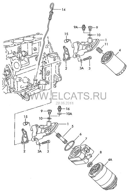

Речь пойдёт про моторы 1,8 литра ADR B ARG.
Проблема такова - если машинка постоит некоторый промежуток времени, на первых секундах работы двигателя слышен небольшой шумок. На российских форумах некоторые говорят что дело в Клапан системы вентиляции картера VAG 077 103 175 B , поз 15
Клапан служит для того чтобы не стекало масло из головы в момент простоя двигателя... чтобы при следующем пуске всегда было масло. если при заводке после простоя слышен треск типа гидрокомпенсаторов или цепи примерно 1-2 секунды а потом всё нормализуется и тишина в работе ДВС, то значит или выкрутился клапан или не держит совсем..
Кто-нибудь сталкивался с такой проблемой ? Можно ли добраться ли до этого клапана не снимая коллектора ? Нужно ли снимать кронштейн маслофильтра ?

Сообщение Юра 80 » 29 июн 2011, 21:15
кронштейн масляного фильтра снимать обязательно - клапан под ним. Если снимаешь - нужно менять прокладку поз.2 Читал о том, что он отворачивается - лазил смотреть - не отвернулся ли у меня - нет, не отвернулся. ;) Ну, прокладку хоть заменил - хоть и старая не текла.
да, если есть охладитель поз.7 - то еще под замену и прокладка поз.6

Сообщение Димон на Аванте » 29 июн 2011, 21:23
Юра 80, :hi:
А коллектор скидывать нужно или так реально подлезть ?
Сообщение Юра 80 » 29 июн 2011, 21:41
на АЕВ - подлазил, сняв бачек ОЖ.
На ADR - не пробовал никогда. :roll: Но - как мне кажется - можно. Только запастись ключами с карданами и разной длины головками шестигранными. С другой стороны - если коллектор скинуть - можно и на вентиляцию картера предметно посмотреть. Лазил туда когда-нибудь?
т.е. можно мучаться-извращаться - но МОЖЕТ БЫТЬ времени уйдет таки меньше, если скинуть коллектор.

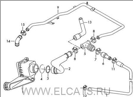

Юра 80, визуально шланги вентиляции немного "потные" - нужно лезть ? Хотя снимал длинный патрубок от воздушного фильтра, что на заслонку идёт, следов масла на заслонке не было :?

там весь суть не в визуальной целостности снаружи, а в герметичности изнутри, т.е. отсутствие подсоса воздуха после расходомера. Т.е. от расходомера до ДЗ все должно быть герметично. Прямо под впускным коллектором из картера выходит вентиляция - пластиковая Г-образная труба - она на большинстве машин, которые я видел (имею в виду 1.8-1.8Т) была сломана. У меня тоже. К шуму при заводке это отношения не имеет совсем, но если будешь снимать впускной - то самое время эти трубки проверить. Вот тут писали немного об этом
Димон на Аванте писал(а):следов масла на заслонке не было
и не будет - откуда ему взяться-то? Это на турбомоторах рядовое явление. Там именно воздух (чистый, но мимо фильтра) подсасывается

Сообщение Юра 80 » 30 июн 2011, 07:09
Юра 80 писал(а):Прямо под впускным коллектором из картера выходит вентиляция - пластиковая Г-образная труба
вот она, поз. 2 на рисунке.

Сообщение Димон на Аванте » 30 июн 2011, 23:29
Юра 80, я понял, именно про него и говорил
Сообщение Юра 80 » 30 июн 2011, 23:53
ну и поз 6 последнего рисунка - тоже как бы почистить стоит если туда полезешь. Это вроде клапана.
