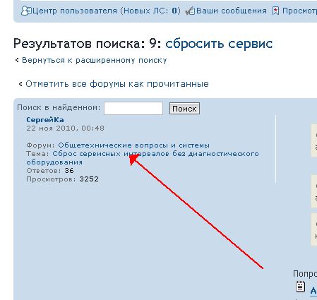

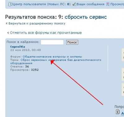

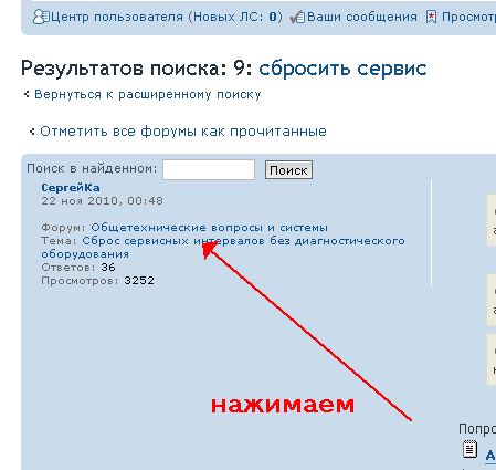

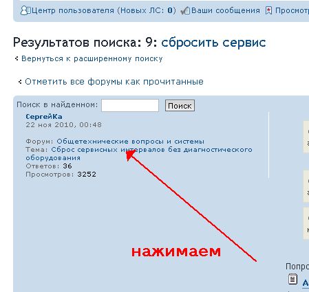

находим вверху поле для поиска
пишем туда то, что хотим найти
нажимаем кнопку поиск
попадаем на страницу с результатами, читаем
нажимаем на тему, в которую хотим перейти
нам повезло, все получилось! Осталось немножко почитать тему :good:
