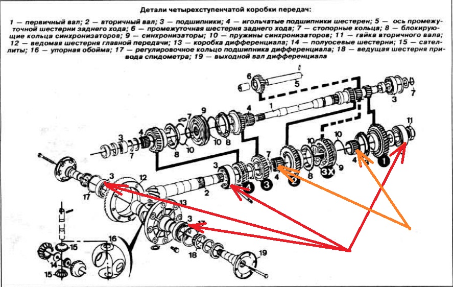

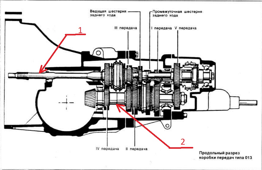

Причина жужжания коробки передач (звук дрели) , когда по мере разгона (чем выше скорость тем выше "обороты дрели") звук нарастает, вовсе не в подшипниках первичного вала, скорее вторичного. Посмотрим на рисунок:
1- Первичный вал; 2- Вторичный вал;
Из рисунка видно что первичный вал соединяется с коленвалом через диск сцепления. Вращается он всегда со скоростью вращения коленвала (вместе с ним) пока работает двигатель, не зависимо от того передвигается автомобиль или стоит на месте с работающим двигателем. Не вращается он в двух случаях: 1- когда выжмем сцепление, 2- когда двигатель не работает(заглушен). Следовательно первичный вал, и все что с ним связано, отпадает.
А вот вторичный вал постоянно вращается пока вращаются приводные колеса автомобиля когда он едет (передвигается). Чем больше скорость движения авто, тем больше скорость вращения колес, тем больше скорость вращения вторичного вала. И скорее всего, это лично мое мнение, может жужжать подшипник указанный на рисунке:
Да, получается что не один подшипник. Что бы узнать конкретно нужно разобрать (желательно чтоб это делал знающий человек), вот тогда и видно будет который шумит. Но ремонт у специалиста обойдется дороже чем другая коробка на разборе в хорошем состоянии. А если самому лезть то только после того как уже будет куплена запасная.

petrovith писал(а): может жужжать подшипник указанный на рисунке
самый правый
Сообщение Игорь » 11 фев 2013, 11:57
awson писал(а):... самый правый
Я в своей A6Q C4 2,5TDi его менял. Но у меня Quattro и возможно этот подшипник нагружен больше. Самое интересное, что необходимость замены этого подшипника стала ясна после снятия задней крышки МКПП для замены сальника хвостовика. Подшипник имел значительный люфт, но слышимого шума не издавал.
