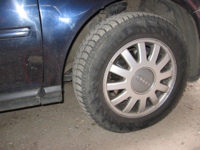

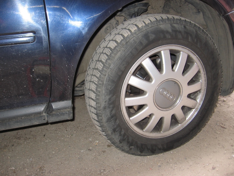

Пришло время заменить передние тормозные колодки. Для минимизации трудозатрат - это дело было приурочено к замене колес с зимних на летние.
Машина на скорости и ручнике стоит на ровной площадке. Снимаем с диска декоративный колпачек, ослабляем колесные болты, поднимаем на домкрат (я использовал устойчивый домкрат ;) ,подкатной, при использовании штатного - необходимо предусмотреть подпорку - возня с суппортом требует некоторого приложения сил и машина может легко со штатного домкрата свалиться), отворачиваем колесные болты полностью и снимаем колесо.

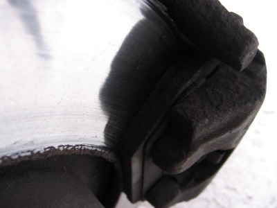

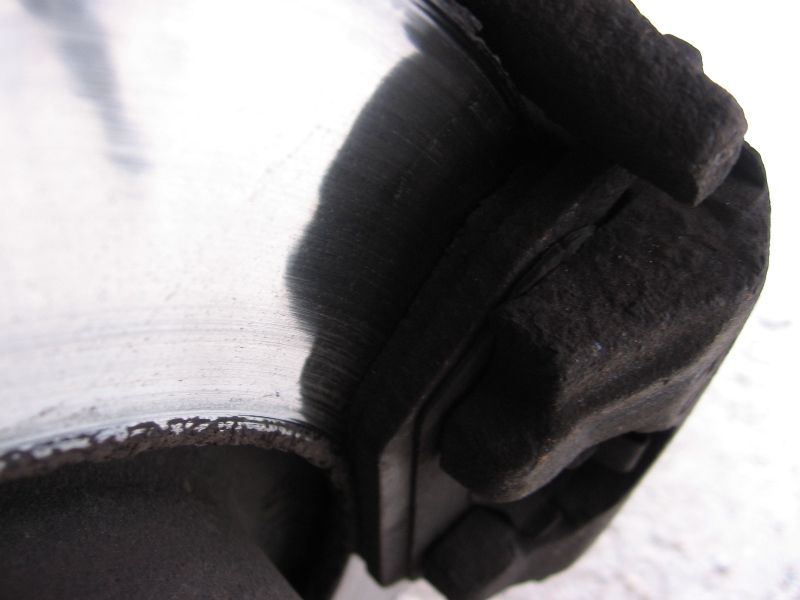

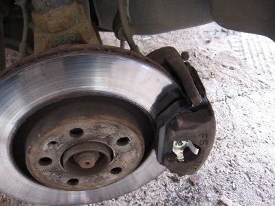

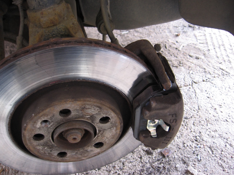

Как видно - колодок осталось немного ;)

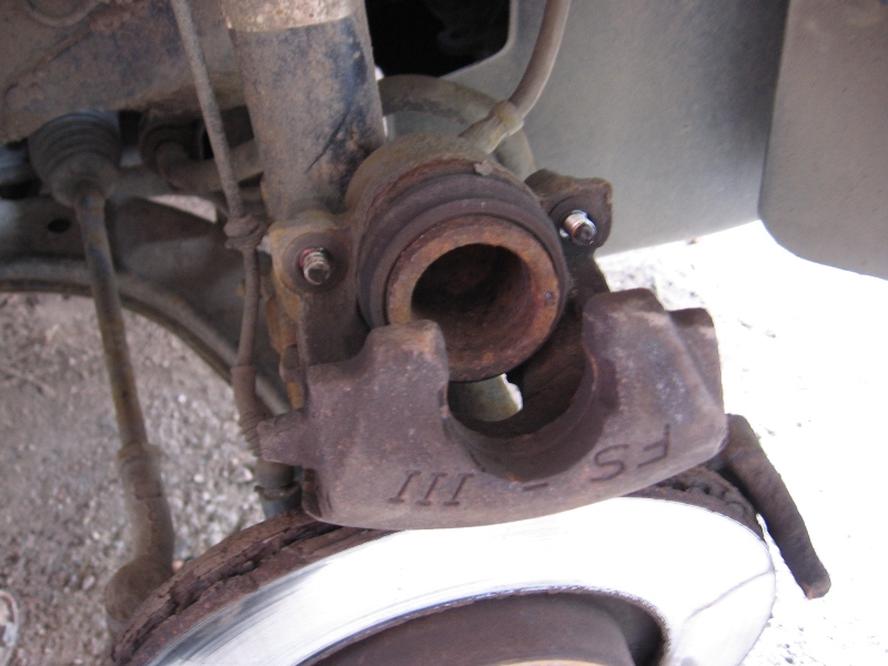

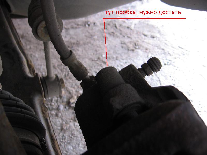

Для того, чтобы добраться до колодок - нужно снять верхнюю часть суппорта.

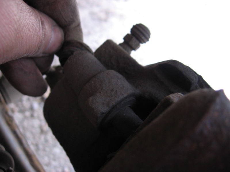

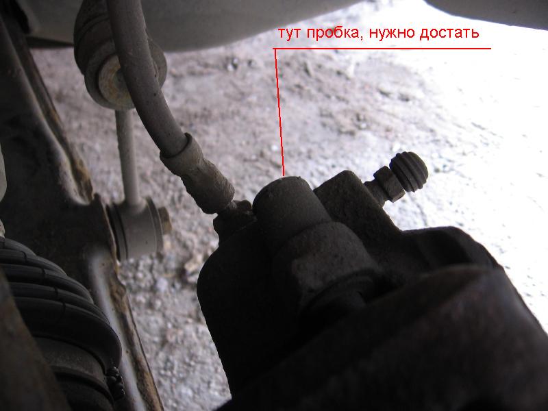

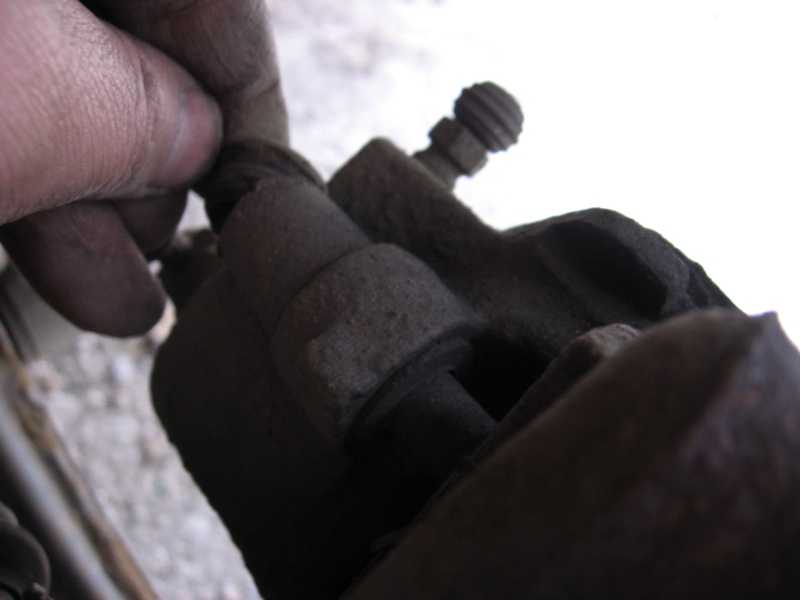

достаем две пластиковые пробки, которые закрывают направляющие суппорта.

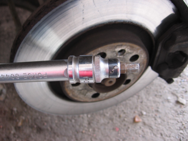

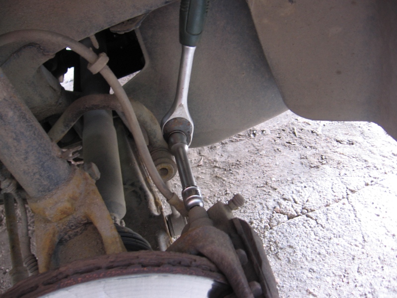

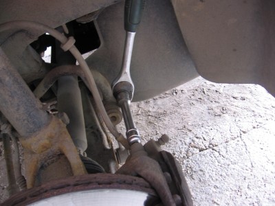

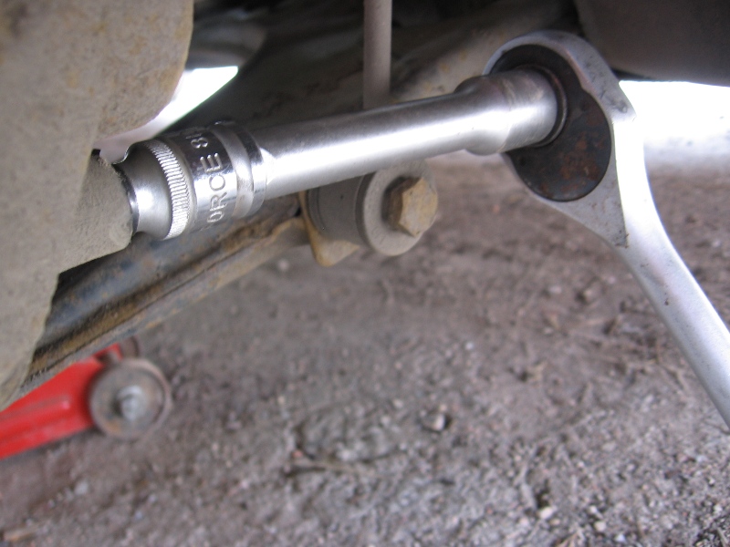

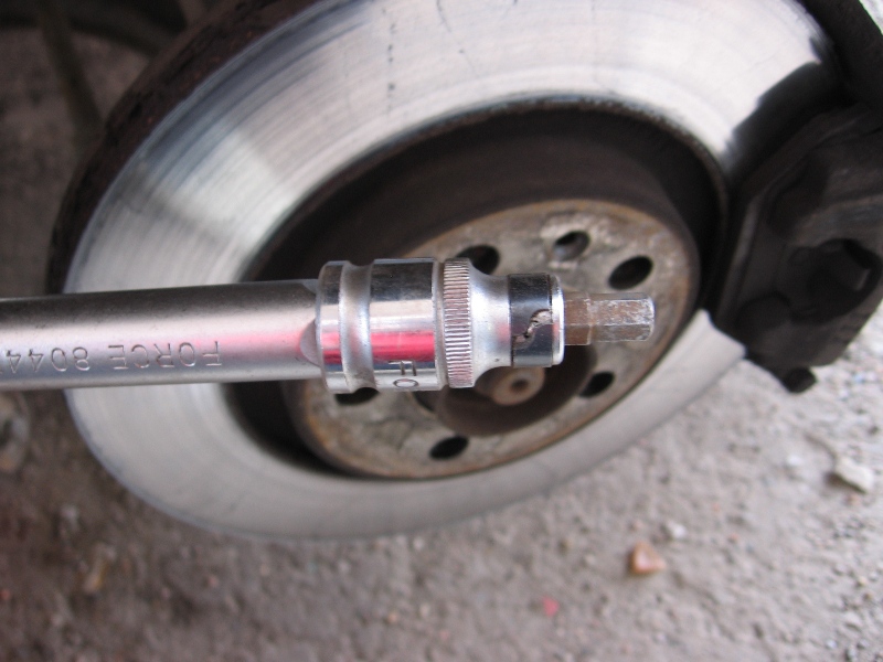

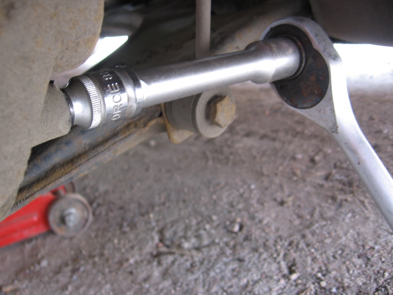

Отворачиваем направляющие - шестигранник на 7,
с трещеткой это делать значительно удобней ;) вернхнюю
и нижнюю

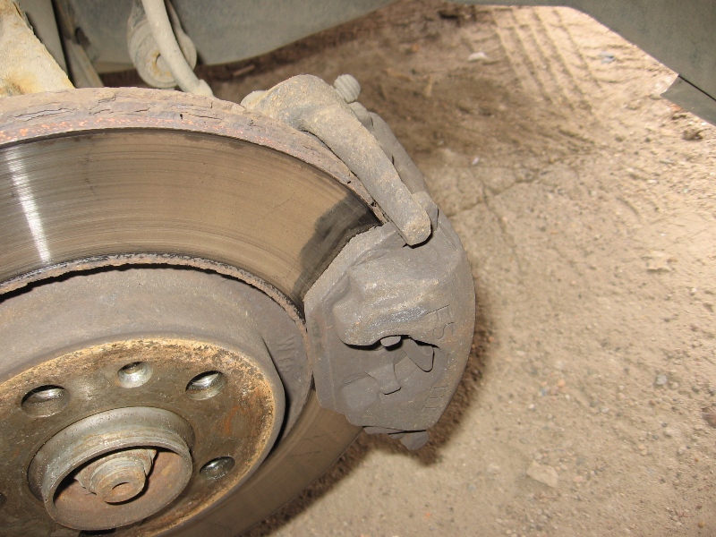

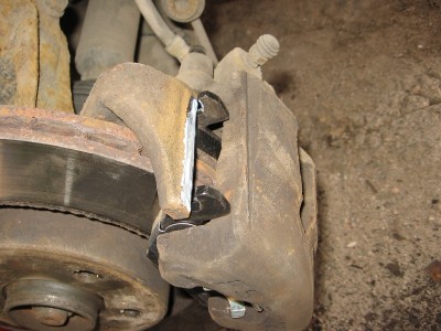

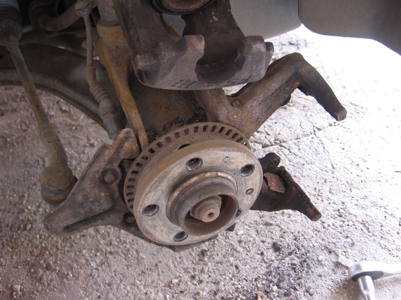

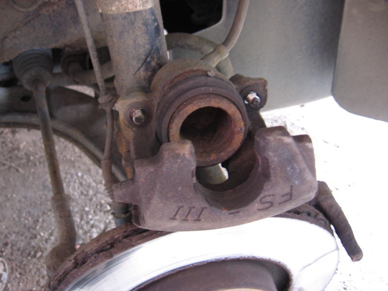

Легкими ударами молотка сбиваем суппорт с диска, сбрасываем колодки

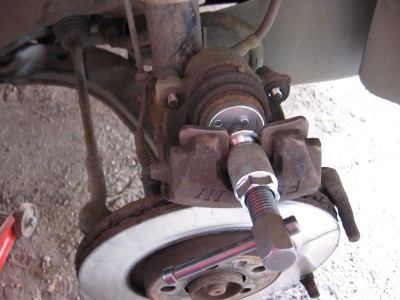

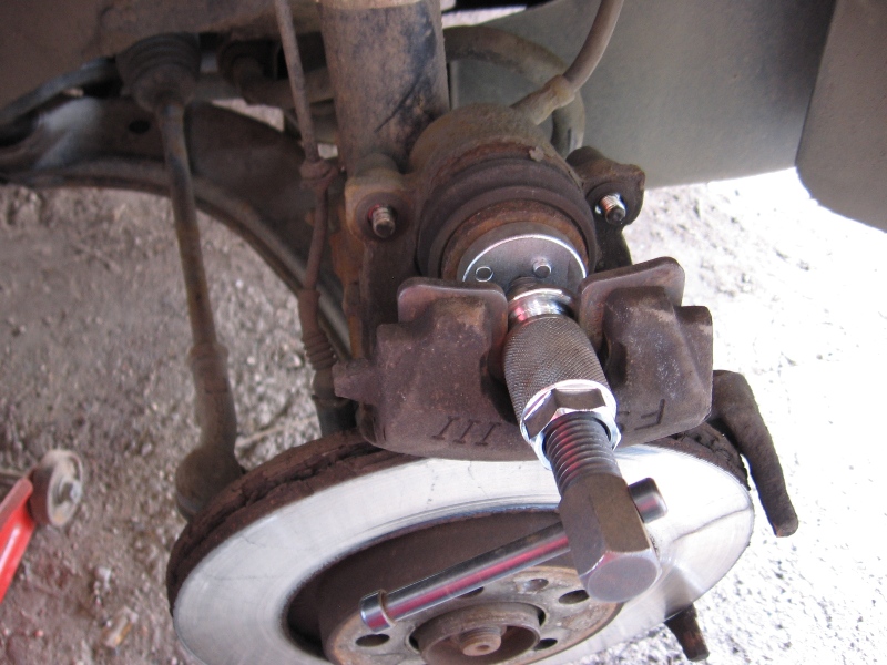

Вдавливаем поршень в суппорт (нужно контролировать уровень тормозной жидкости, может начать вытекать из бачка).

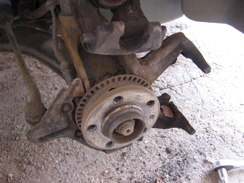

Если есть желание поменять за одно тормозные диски - сейчас самый удачный для этого момент. Диск просто снимается, он ничем не зафиксирован. Я ограничился тем, что сбил окалину с торца диска.

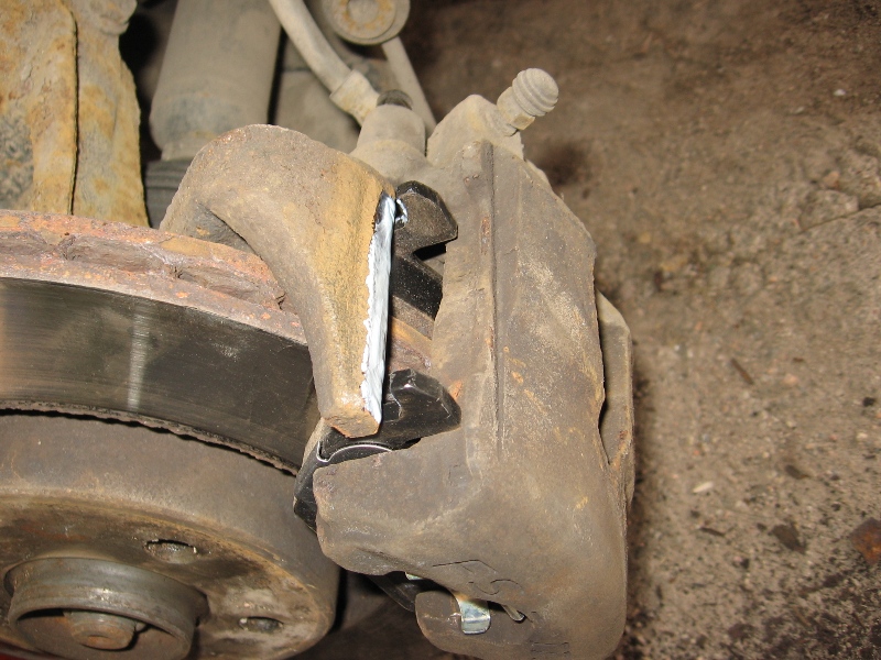

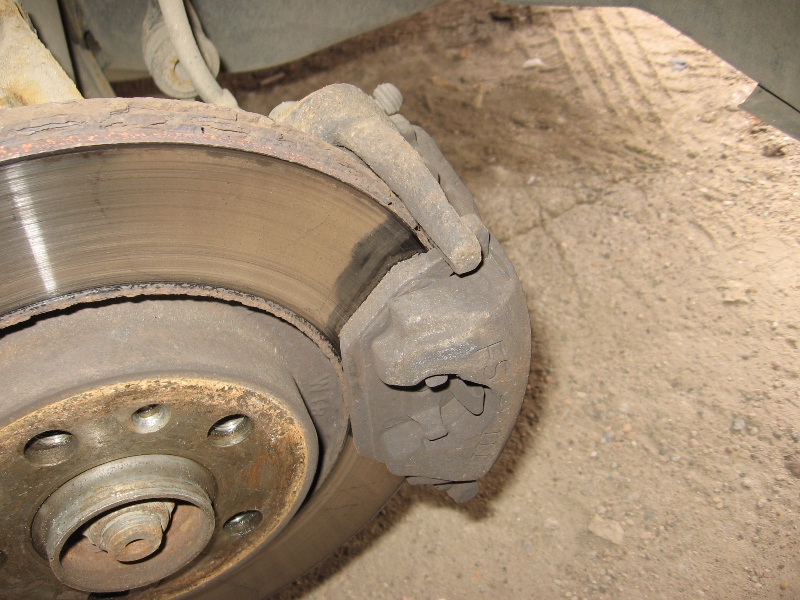

Чистим от коррозии и смазываем специальной смазкой направляющие, по которым должны двигаться колодки, ставим новые колодки, ставим суппорт на место.
Заворачиваем направляющие, ставим на место пробки.
Можно ставить на место колесо :)

А что за суппорта такие?
А то показалось, что задние. Особенно, когда увидел спец. инструмент по сжиманию суппортов.
А! увидел. FS-III?
Сообщений: 20895
Сообщение Юра 80 » 17 авг 2011, 07:10
zlexuzz писал(а):FS-III?
ну да. Это что, плохо?

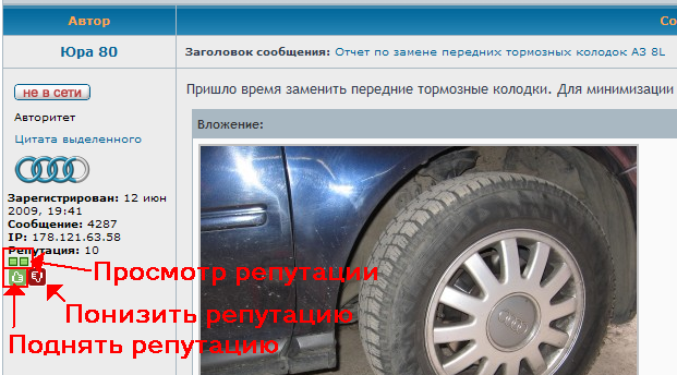

Сообщений: 14727

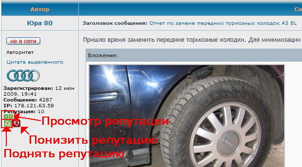

Как изменять и просматривать репутацию одноклубника
Сообщение Игорь » 17 авг 2011, 21:49
hrak писал(а):... Как жалко, что я не разобрался в премудростях изменения рейтинга!
:so_happy: Хорошая возможность в этом разобраться.
После заполнить небольшую форму с комментарием.
Сообщение Rezaka™ » 06 окт 2011, 21:46
Юра, что-то я не понял :crazy: на последней фотке колодка с металлическими направляющими должна ставиться изнутри, а не снаружи. Она как бы этими направляющими же в суппорт вставляется. Или там на 2 колодках направляющие?
Сообщений: 20895
Сообщение Юра 80 » 06 окт 2011, 21:56
Rezaka™ писал(а):Или там на 2 колодках направляющие?
на двух :)
На всех четырех из комплекта т.е.

Сообщение M-racer » 06 окт 2011, 22:13
Юра 80, странно, обычно на 2 колодках усы. странно, а какой фирмы?
Сообщений: 20895
Сообщение Юра 80 » 07 окт 2011, 09:40
Remsa вроде

Сообщение M-racer » 07 окт 2011, 10:59
Юра 80, так в етке должна картинка я думаю быть, или в tecdoc
Сообщений: 20895
Сообщение Юра 80 » 07 окт 2011, 11:22
так и старые такие же были. На верхних фоках они видны.
И стали на место хорошо, зафиксировались нормально.
