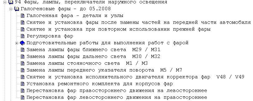

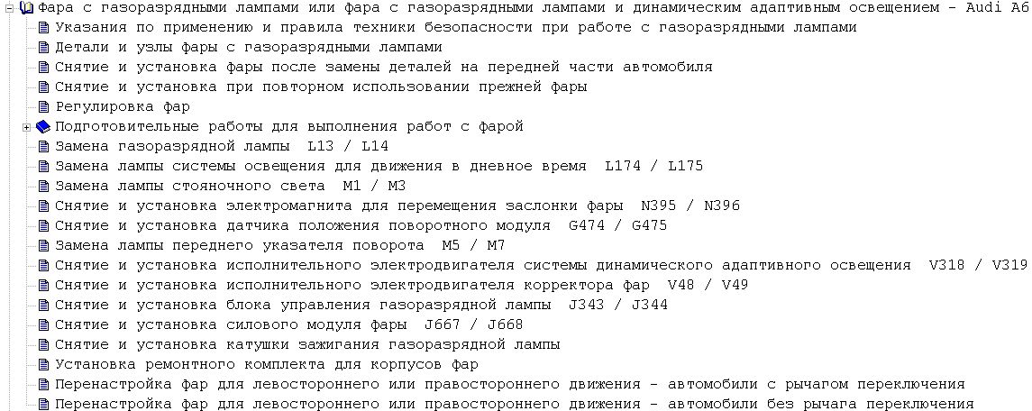

Сообщение Паша » 17 апр 2010, 11:01
SnoW писал(а):А вот за мануал по замене переднего света, было бы отдельное благодарю!
Игорь, выбирай что именно нужно?

Паша, спасибо за предложенные варианты, думаю первый подойдет.
Смысл в чем: поменять лампочку ближнего или дальнего света в левой передней фаре - практически без трудностей, касаемо правой передней - наверное придется немного повозиться, снять воздушный фильтр (саму коробку где он стоит), пару патрубков и т. д.
А еще интерес в замене лампочек в противотуманках передних имеется: надо ли бампер сымать!? :?

Сообщение Паша » 17 апр 2010, 14:13
SnoW писал(а):касаемо правой передней - наверное придется немного повозиться, снять воздушный фильтр (саму коробку где он стоит), пару патрубков и т. д.
Замена лампы фары ближнего света.pdf
(66.79 KiB) Загружено 408 раз
Добавлено спустя 59 секунд:
SnoW писал(а):интерес в замене лампочек в противотуманках передних имеется: надо ли бампер сымать!?
