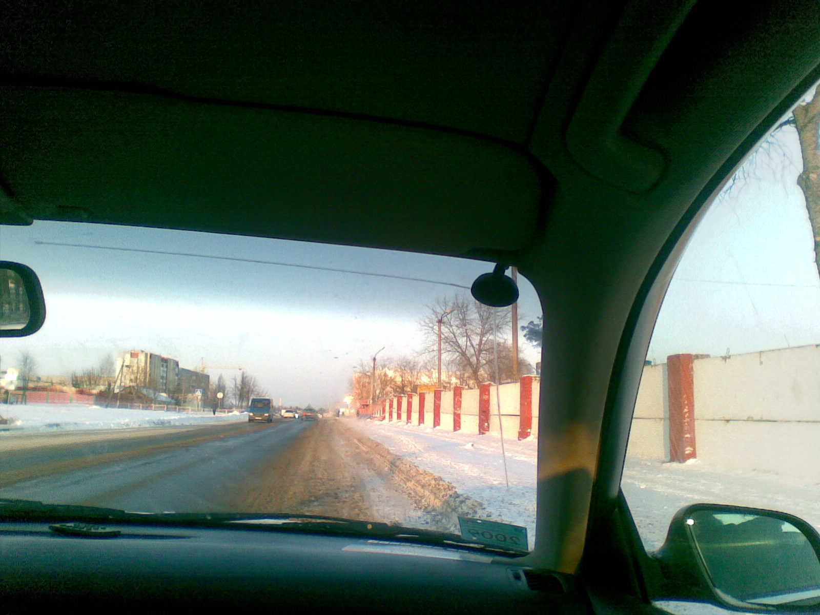

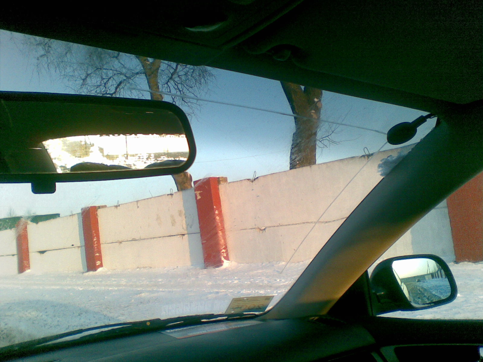

Bosch AutoFun Pro.
Хотелось бы увидеть фото с разных ракурсов установленной на машину
Сообщение ЗНАХАРЬ » 16 фев 2011, 22:59
Извиняйте что с фото затянул.
Если надо с других ракурсов говорите я сделаю.
