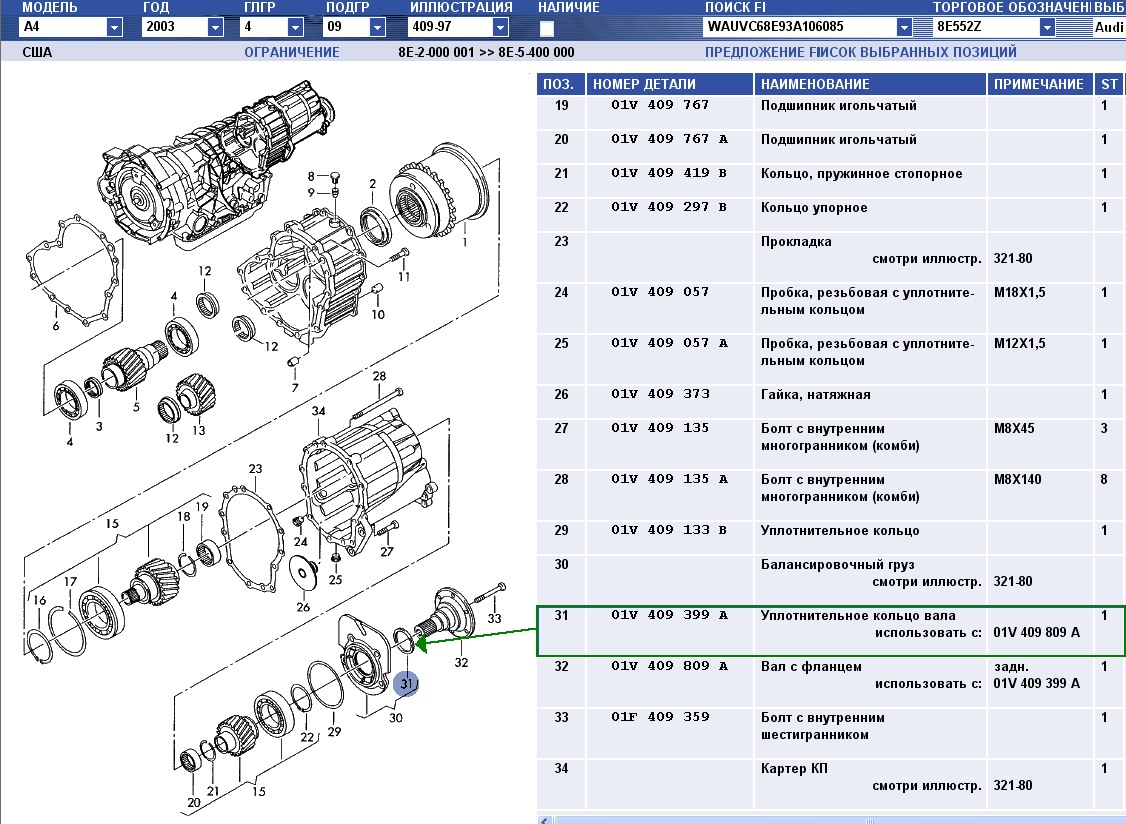

Сообщение Игорь » 24 июн 2010, 01:17
bsv- писал(а):на эту машинку `WAUVC68E93A106085 № детали: сальник раздатки хвостовика (между раздаткой и карданным валом)...
ЗНАХАРЬ писал(а):Какой сальник надо?
:) Вот этот - Уплотнительное кольцо вала 01V 409 399A. Его лучше смотреть на илл.409-97.
Сальник хвостовика A4Q
Я у себя в A6Q C4 2,5TDi его менял когда-то. Долезть туда не просто. При замене потребуется доливка масла объёмом ~0,5-0,7л.

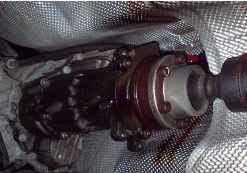

Спасибо! Течет вот в этом месте. Это сальник хвостовика 01V 409 399 A?
Сообщение Игорь » 24 июн 2010, 09:39
bsv-, да, этот! Правда у меня так сильно не текло.
Попутно при замене этого сальника проконтролируйте уровеь масла в заднем редукторе.
