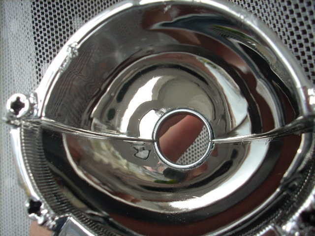

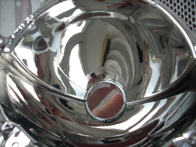

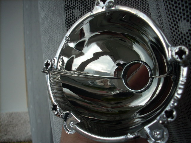

Например, вчера я в очередной раз установил "ваши" отражатели на Ауди А6С5 ксенон. После настройки света результатом остались довольны и я, и владелец авто. Свет получил заслуженную 10-ку. На вопрос о том, как надолго сохранится такой свет, ответ будет дан через какое-то время - будем тестировать. Но на всякий случай я установил новые ПТФ с "найт брекерами" и выставил их на 40 метров, поэтому владелец авто готов к любому развитию событий.

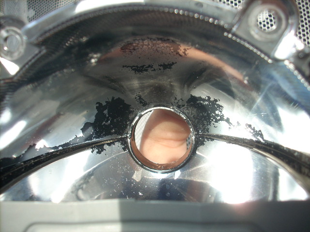

А пока смотрим фото отражателей из вчерашнего ремонта.
Это тот максимум , что я могу увидеть с помощью зеркала без снятия фары.
Здесь не надо быть вундеркиндом, чтобы понять "ху из труп". Но часто встречаются не столь очевидные случаи, которые даже фотоаппарат показать не может, вернее сказать мой фотоаппарат.
Такие отражатели мы забрали вчера с Бетонного.
Внешне всё красиво.
Чем закончится очередной эксперимент с напылением отражателей на Бетонном проезде "клубни" узнают , надеюсь не скоро. И уж точно не так быстро , как с Antoxa lp.

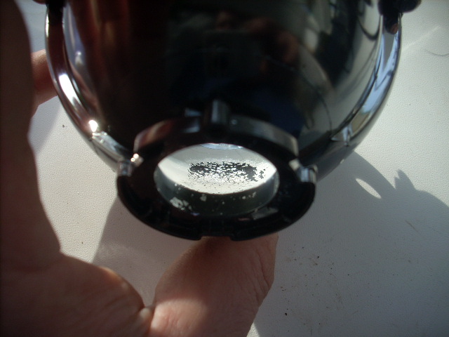

Недавно , во время ремонта клубных фар от Vovana, чуть не допустил серьёзный "косяк".
Дело было так, надо было выкинуть из фар "уставшие" линзованные модули и на их место воткнуть такие же, но в идеальном состоянии от Б6 Пассата, которые совершенно случайно у меня завалялись. И вот когда дело уже шло к концу и я практически закончил сборку фар, мне стало интересно, откуда всё таки у меня взялись эти отражатели. Все заменённые фары и прочие причендалы я стараюсь возвращать владельцам, лишний хлам мне тоже не нужен, а ко мне только с таким и приезжают. :pardon: И дёрнул меня чёрт посмотреть внутрь линзованного модуля , а там "английская" шторка. :-D
А теперь представьте ситуацию, если бы я не перепроверился и отдал восстановленные фары владельцу, он их самостоятельно установил (как и положено установлены "найт брекеры") и приехал бы ко мне на регулировку . Я без тени сомнения заявил бы Vovanu, что у него красивый, яркий свет, да только с "английской" СТГ. :pardon: :facepalm:
На что он возразил бы , что это моих рук дело. :crazy: После этого последовала бы немая сцена. :shock2: Вывод: косячат все, но некоторые успевают вовремя исправить. :-D

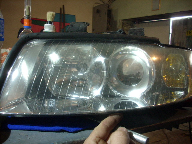

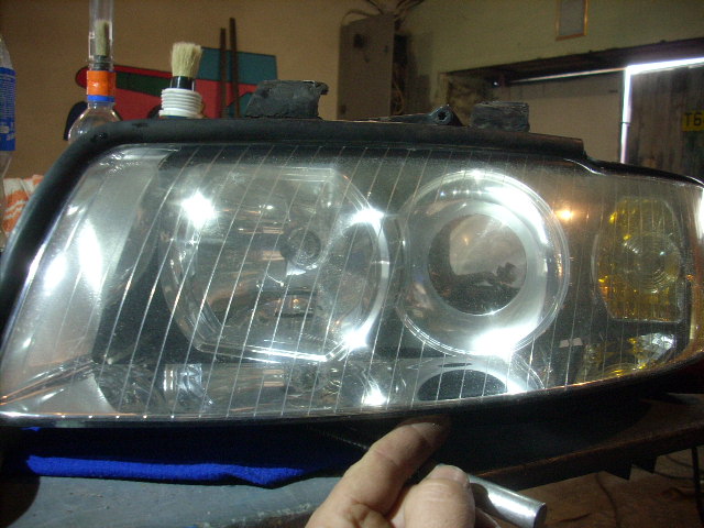

На первый взгляд ничего необычного. Вот и владелец сомневался на предмет полировки.
А вот так становится немного понятнее, о чём идёт речь?

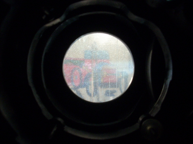

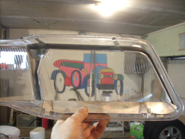

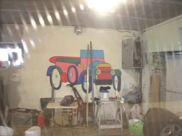

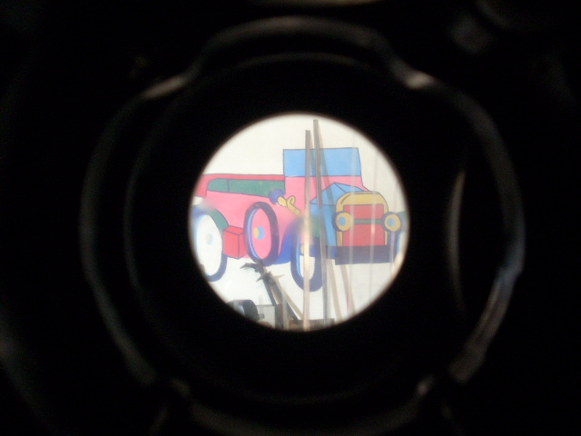

Вынув линзованный модуль , делаю фото изнутри. В качестве преграды только стекло фары по которому было не просто принять решение о полировке.

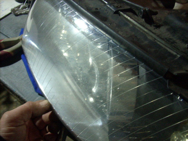

Вот та же картинка, но только после глубокой полировки стекла.
Это стекло было снято с А6С5, которое десять лет отработало в Англии. После пробега 185.000 км.
Это не полированное стекло - 100% оригинал.
Вспоминаем недавний пост с мутными линзами и суммируем количество дерьма , стоящего на пути света. :pardon:

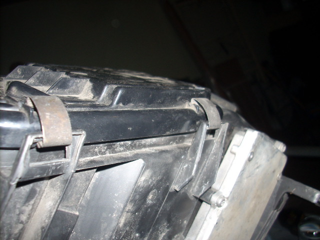

Возможно кому-нибудь может пригодиться.

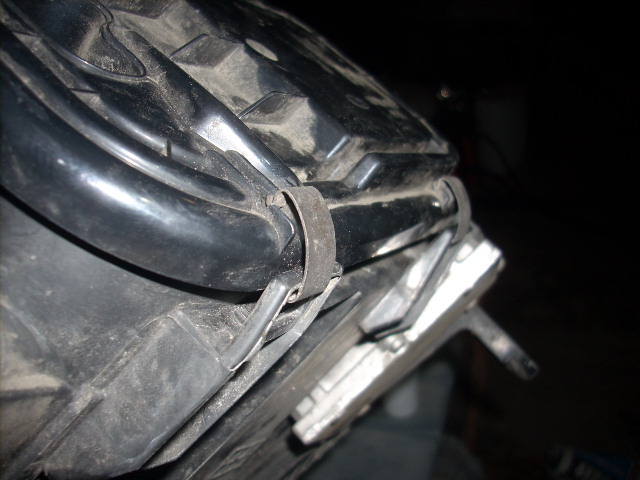

Многие знают, что задние крышки фар А6С6 имеют нехорошую особенность - в них ломаются защёлки-фиксаторы, особенно в холодную пору.
Ну во-первых, я порекомендую для более лёгкого открывания пользоваться тонкой отвёрткой. Подсовываете её как можно глубже к замку и не сильно злобствуя поворачиваете. Если "уставшие" застёжки давить пальцами, то из-за растяжения самой пластмассы, они выгибаются. А так как закон Архимеда по части длины плеча рычага ещё никто не отменял, то приходится в таких случаях давить сильнее, что и приводит к поломкам. Поэтому будет удобней и дешевле использовать отвёртку как рычаг . В противном случае готовьте 25 долл. за одну крышку.
От нечего делать, я придумал как решить проблему отломанных фиксаторов малой кровью.
В данном случае я применил защёлки-фиксаторы, которыми скреплены стёкла фар с корпусом от других фар.
Но когда нет такой штуки под рукам , то её всегда можно сделать самостоятельно. Главное правильно вырезать паз в нужном месте.

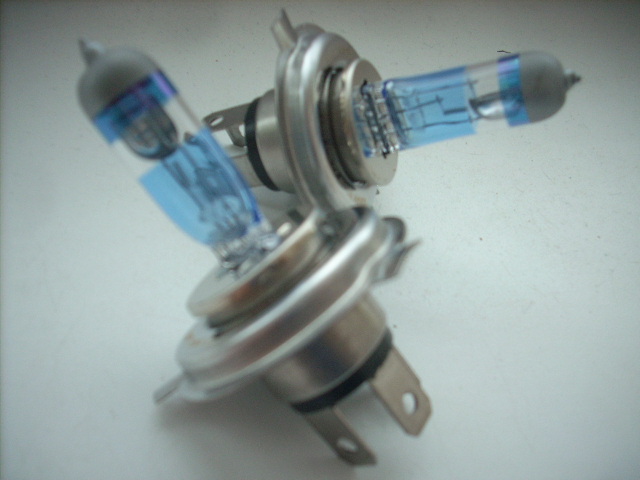

Прошло ровно 2 года с момента установки лампочек Осрам найт брекер на оба моих автомобиля.
Лампы в Н4 цоколе. На моей машине пробег за это время составил всего 18 тыс. Жена наездила 30 тыс.км.
Пару дней назад корректировал свет фар на своей машине по причине замены колёс на передней оси, заодно хорошенько протестировал свет. Качество света по-прежнему меня устроило.
У жены такой же авто , как и у меня и фары один в один, но на тесте качество света было значительно хуже.
Как вы понимаете, мне было с чем сравнивать. Не долго думая, заменил лампы на новые и о чудо, опять стало хорошо.
Вот и думай после этого, может всё таки хорошо, что найт брекеры перегорают, не успев очень сильно потерять свою силу. Свои старые, так и не перегоревшие лампы, оставлю для показательных тестов.
В процессе тестирования света провёл эксперимент на предмет возможности "сохранения" уровня регулировки на стене. В чём смысл: до замены колёс на передней оси, выставил свой авто напротив ворот, отметил маркером действующий, устраивающий меня уровень СТГ. Заменил резину и подрегулировал фары. Первый же выезд на контрольные отметки наглядно показал справедливость поговорки о том , что в одну реку нельзя войти дважды - свет очень сильно оказался опущен.
Поэтому могу пожелать удачи всем тем, кто до сих пор верит в бред о самостоятельной качественной настройке света "на стене". :-D

Ещё немного проверенной информации о напылении отражателей на Бетонном.
Недавно приезжала А4 , в которой с марта месяца установлены напыленные со второй попытки отражатели. Пробег за это время оказался не большой, да и "по лету", поэтому считаю тест отражателя не совсем полноценным, но результат такой - пока "отлично".
Специально подпилил одно ухо в линзованном модуле, теперь он вынимается очень просто, поэтому результат и выводы озвучу в марте следующего года.
Возможно к этому моменту и другие "напылёныши" заскочат в гости. :pardon:

Да, я вернулся, и вот вам свежайший пример.
Автомобиль Форд Эксплорер, как я понял российской сборки, после 100.000 км по российским дорогам приехал умирать в Беларусь. Жалоба стандартная для этой машины - плохой-очень плохой свет фар. Вытягиваю из владельца историю работ, проведённых с фарами в России. С завода машина выехала на галогенных фарах, потом некоторое время мучилась на колхоз-ксеноне, а теперь в ней установлены колхоз-светодиоды, но света по-прежнему нет. Визуальный осмотр выявил порванные задние крышки-заглушки, мутные линзы, слабая сила света, цвет порядка 6000 К. При помощи зеркала удалось рассмотреть намотанную вокруг лампочки проволоку , необходимую для фиксации "левой" лампочки в цоколе. Для более точного диагностирования проблем пришлось снять фару. Выяснил причину мутности линзы - склоняюсь к мысли о заводском браке, т.к. "мазок" и попытка чистки результата не дали. Залез в интернет, изучил методику решения проблемы плохого света конкретно для этого авто, которую проводят в России. 60 000 рос.руб. и замена линзованного модуля путём разрезания фары с установкой не совсем понятно какого ксенона.
От такой информации у владельца авто волосы встали дыбом . Убедившись в том , что могу выжать из данных фар весьма приличный свет, примерно на 8 баллов по 10-ти бальной шкале с помощью "найт брекера" и качественной регулировки , озвучиваю вердикт - 4500 рос.руб.
В воскресение машина приедет "в работу", отпишусь о том , что из этого вышло.
