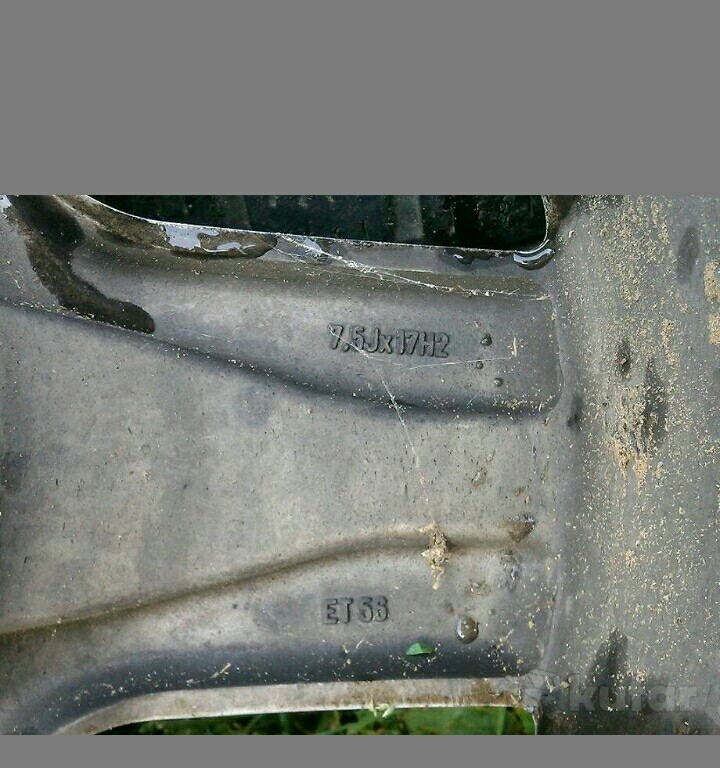

Здравствуйте! Подскажите пожалуйста такой вопрос: на машине A6 C4 стоят диски 7,5Jx16H2 ET45 5/112 для них минимальная шина должна быть 215 55 r16. Рекомендуемый размер резины 225/55 R16. макс 235
Я поставил минимальный 215 55 r16 потому что если больше ,то будет цеплять рулевой наконечник, но даже при таком размере расстояние между колесом и рычагом минимальное, 2-3мм. Езжу так уже 2 сезона, вроде ничего не цепляет, не трет при поворотах.как думаете можно так ездить или стоит сменить диски с меньшим вылетом? Нагрузка на подвеску (рычаги) с такими дисками и шинами возрастает? И если поставить например на диски шины 205 55 r16 которые ниже минимально допустимых под этот диск, что будет тогда?(домиком)?и на что это повлияет? заранее спасибо. вот диски http://www.auto-plus.com.ua/audi/product/1276

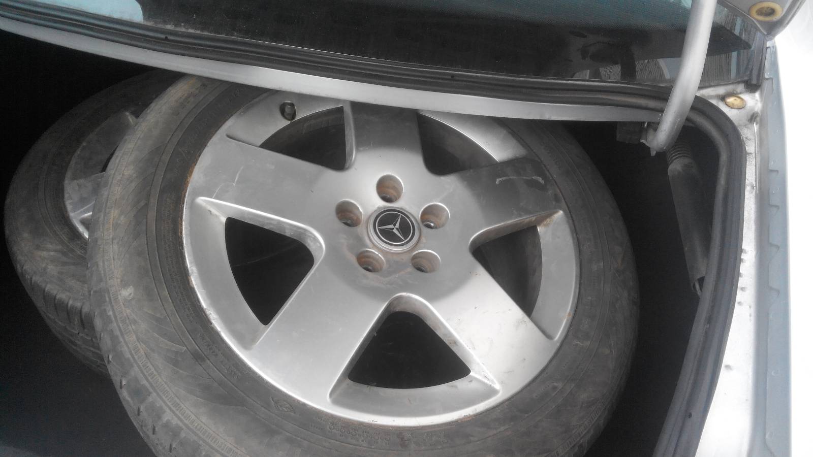

Специально зарегистрировался, чтобы тебе ответ написать. У меня на ауди вот такие калёса на лето, которые щас продаю https://www.avito.ru/novovoronezh/zapch ... _915490698
Ширина диска у них 7.5j и вылет ЕТ35, а ширина покрышки 205, всё чётко стоит ни каких "домиков".
Сейчас ищу на лето новые диски и есть вариант купить ЕТ45, шириной 7.5J, радиусом 16 https://www.drive2.ru/c/466573637151883 ... 0791414044
Но смущает ширина диска, я так понял из твоего вопроса шире 205 резины поставить не получится, вот теперь в раздумьях.
