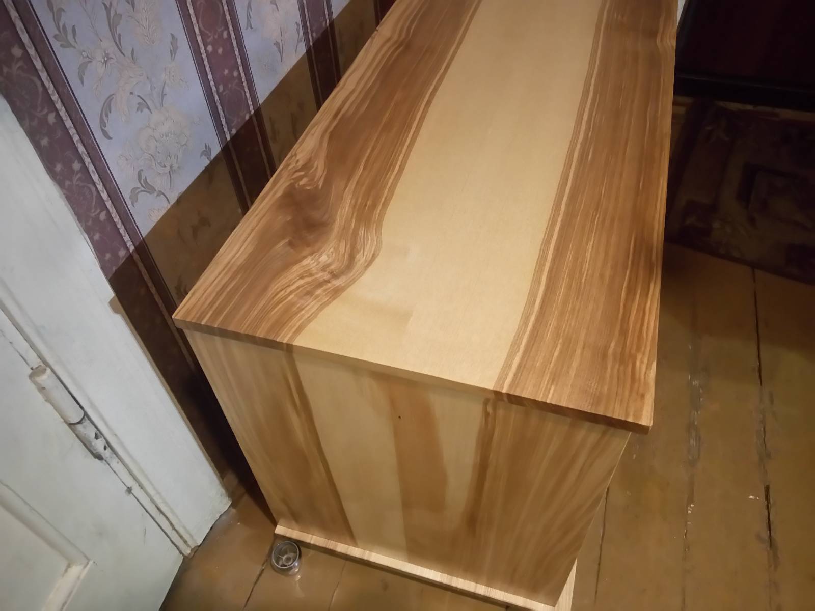

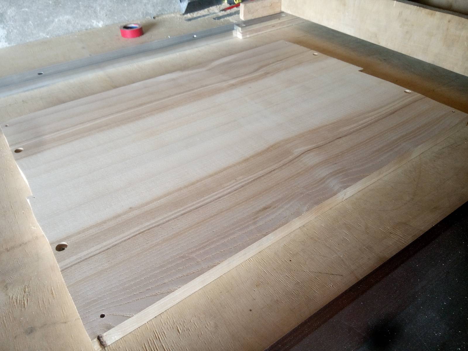

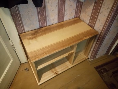

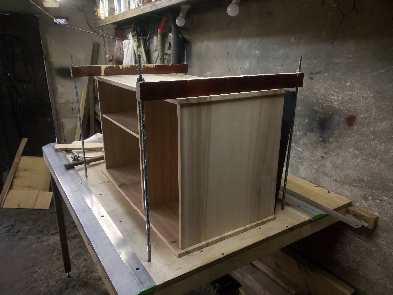

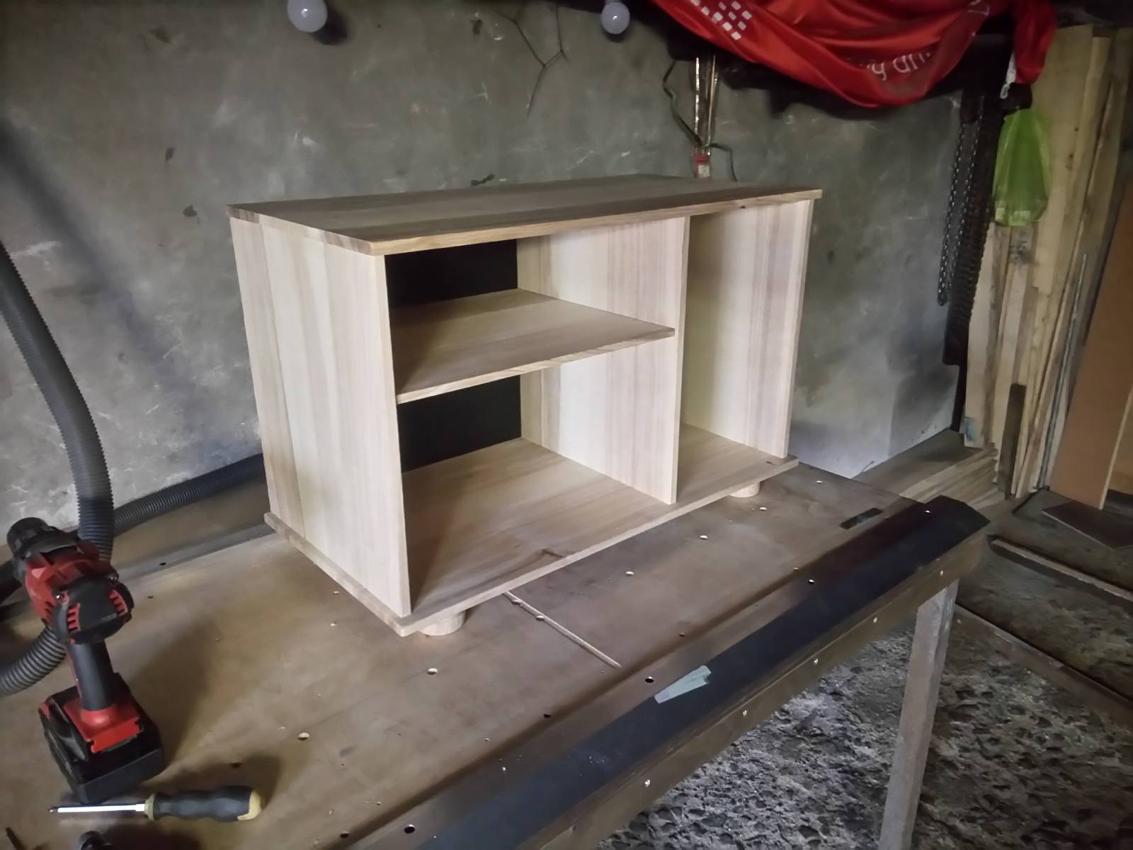

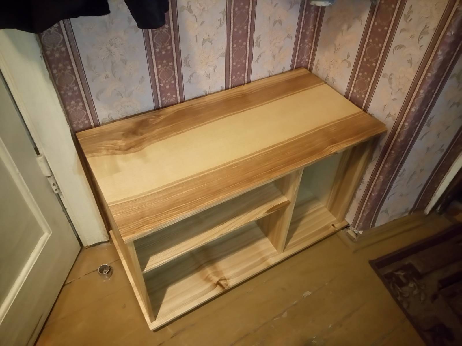

Пилю стругаю делаю сначала панели потом из них конструкцию, вот запилил по заказ наряду полку тумбочку в приходую под вешалку, чует моя попа что заставят ремонт в квартире рулить.
Сообщение Трям » 20 ноя 2019, 13:25
полосатость тумбы под обои подбирали? :)
Сообщение alejandro82 » 20 ноя 2019, 13:41
Ага, что бы не переклеивать :hahaha:
Сообщение Юра 80 » 21 ноя 2019, 11:54
Трям, это массив дерева такой. Ясень называется. Он сам по себе полосатый.
Сообщение Трям » 21 ноя 2019, 20:40
Юра 80 писал(а):Источник цитаты Ясень называется
это я понимаю :) породу дерева уже обсуждали же выше
но полосочки, как я вижу, на всех досках разные, а на верхней - именно "под обои" :)
Сообщение DIA » 21 ноя 2019, 21:40
Трям писал(а):Источник цитаты полосатость тумбы под обои подбирали?
Да просто совпадение так получилось тем более что полосатые с мусорки, как поется я его лепила из того что было да и писал.
DIA писал(а):Источник цитаты С досок можно сказать со свалки бросовых решил соорудить
:yes:
alejandro82 писал(а):Источник цитаты Ага, что бы не переклеивать
Не каркай, чует попа придется и полы фрезеровать и лепнину на потолках восстанавливать :facepalm: В своей этой моей любимой хазе я прожил один лет 8 и мне все это по барабану обои итд итп не эстет я, мне главное что бы винилки ровненько стояли остальное по ..., но тут жена по стечению обстоятельств вернулась и уже намекает.

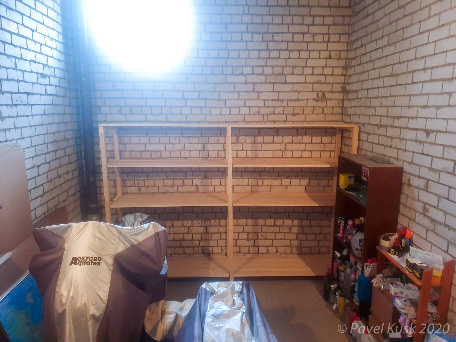

Сообщение Паша » 07 июл 2020, 17:01

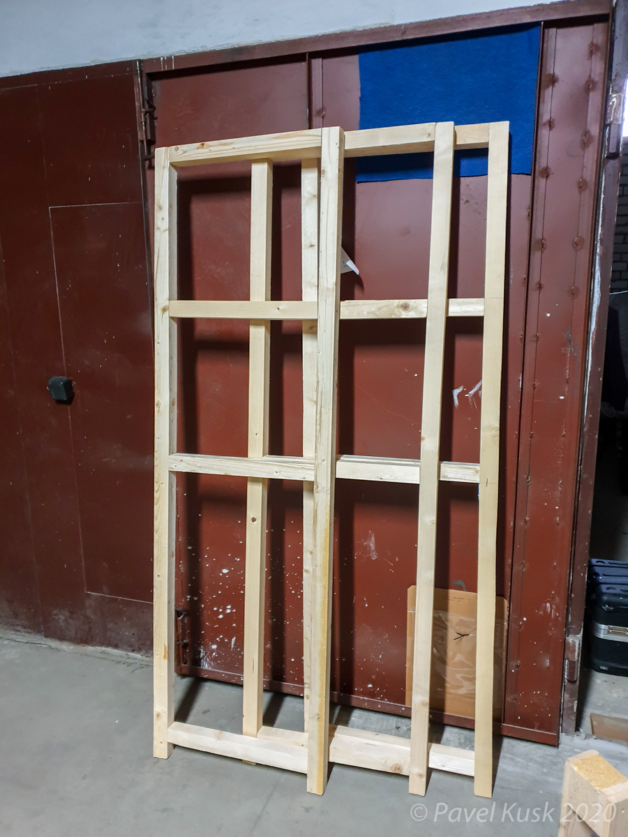

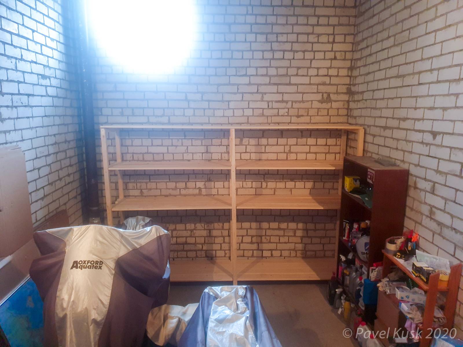

В гараж стеллаж смастерил:

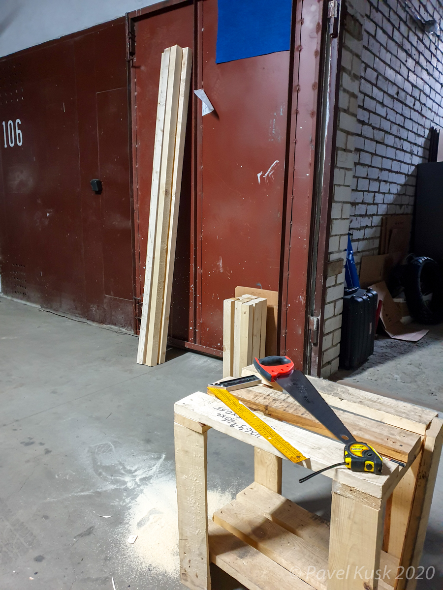

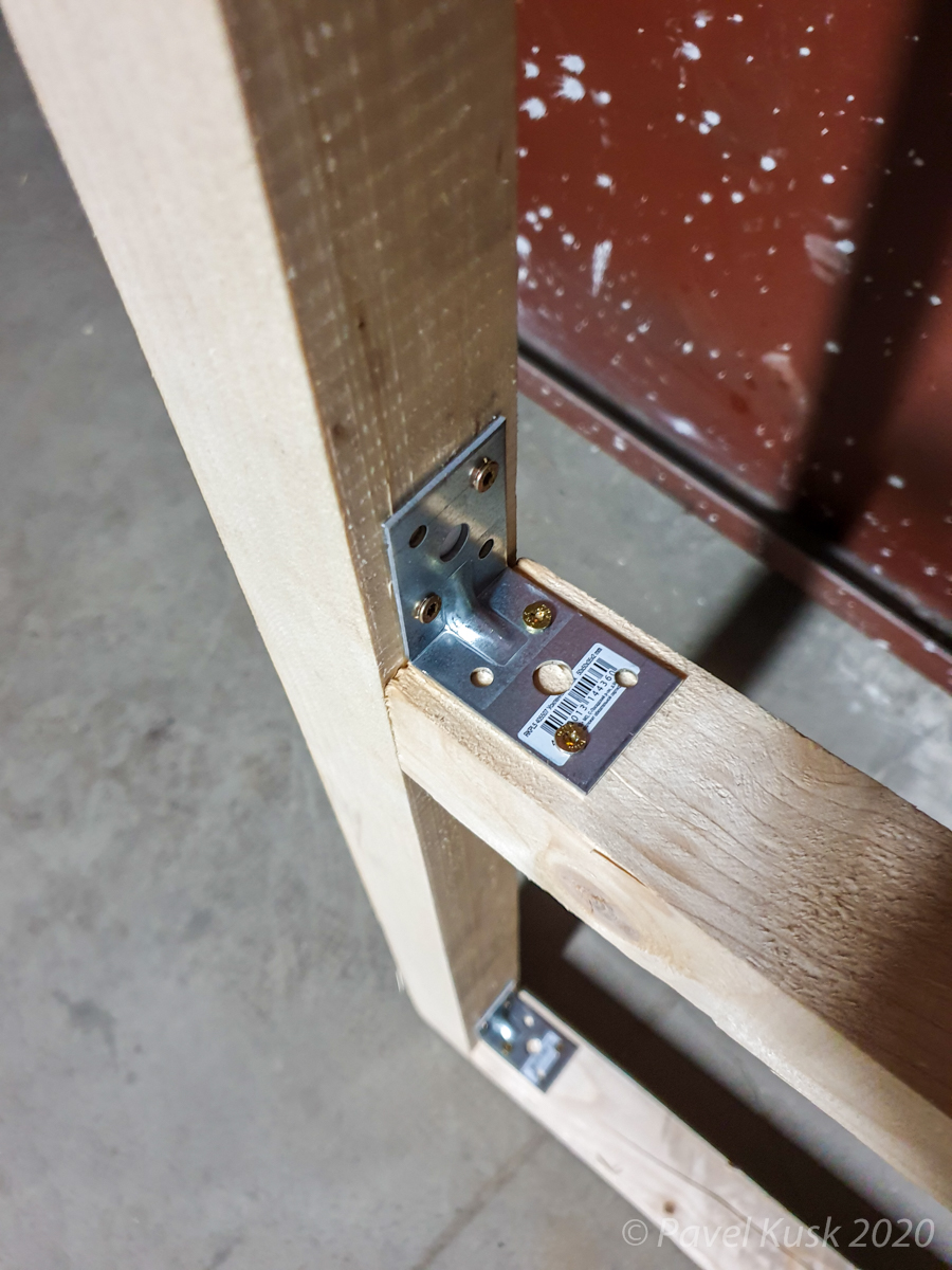

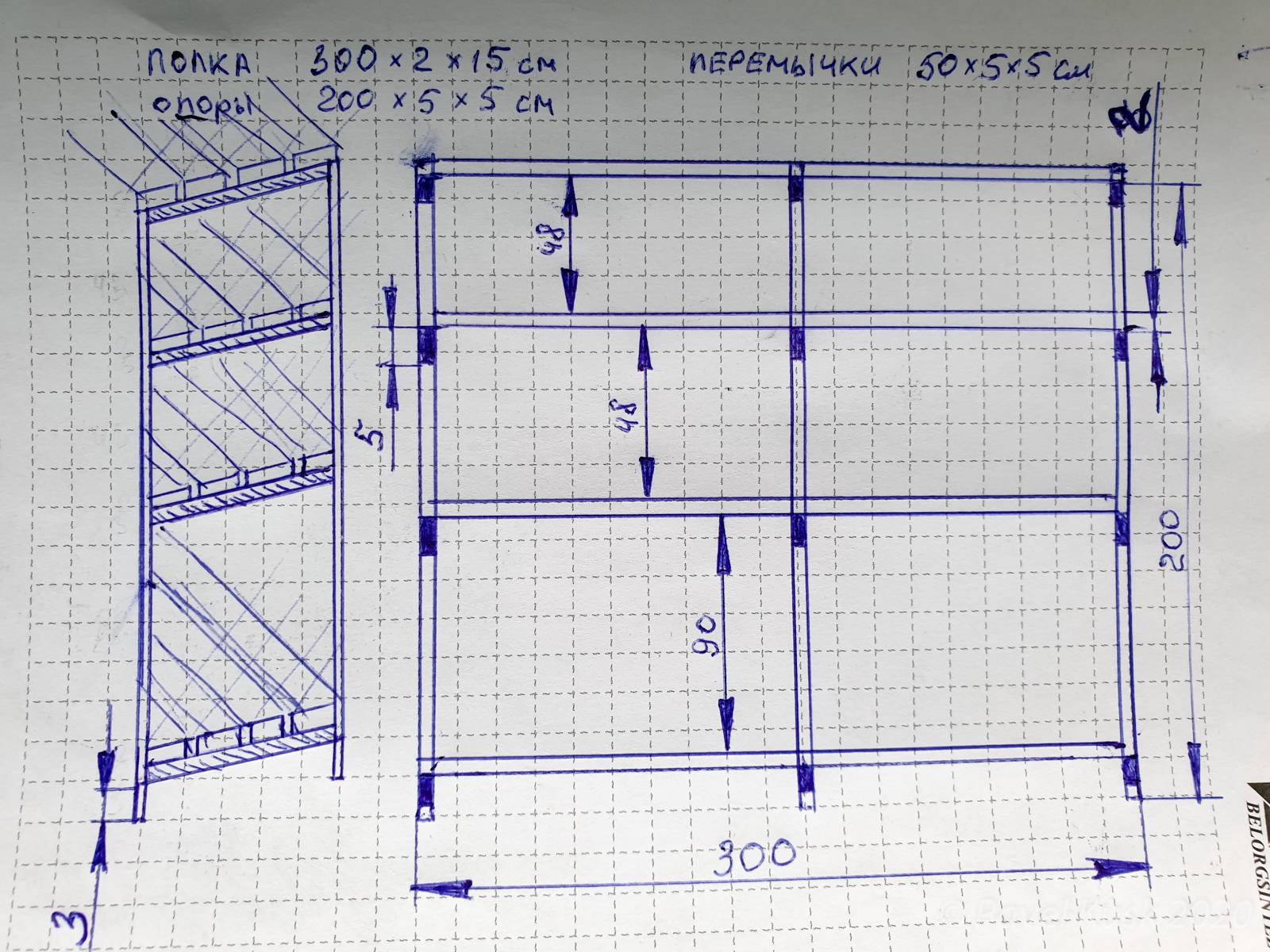

Купил брус 50х50х3000 и доску 20х150х3000. Всё строганое технической сушки.
Также саморезы по дереву, биты под них. Инструмент был в наличии: рулетка, угольник, карандаш, шуруповёрт, ножовка по дереву.
По размерам нарезал брусок, запилил доску. Затем скрутил 3 "лесенки", усилил уголками:
За 2 дня работая с утра до обеда один собрал и установил стеллаж. Бюджет около 200 BYN.
Сообщение AUTOBAT » 07 июл 2020, 22:28
зачёт! ворота в гараж прямо под бус! :good:

Хотел написать что низкий, можно было выше. Потом посмотрел на схему: 2 метра высота. Но по фото не выглядит на 2 метра. Это же какой высоты там потолки?
Сообщение Паша » 07 июл 2020, 23:41
AUTOBAT, поставим если нужно, приезжай :)
alejandro82, под 4 метра со скосом к воротам чуть выше 3. Точно не замерял.

Сообщение Паша » 08 июл 2020, 08:56
AUTOBAT, так стеллаж и делался для того, чтобы весь скарб сложить аккуратно у задней стенки по полочкам. Гараж теперь полностью пустой, вещи на своих местах и мотоциклы.
