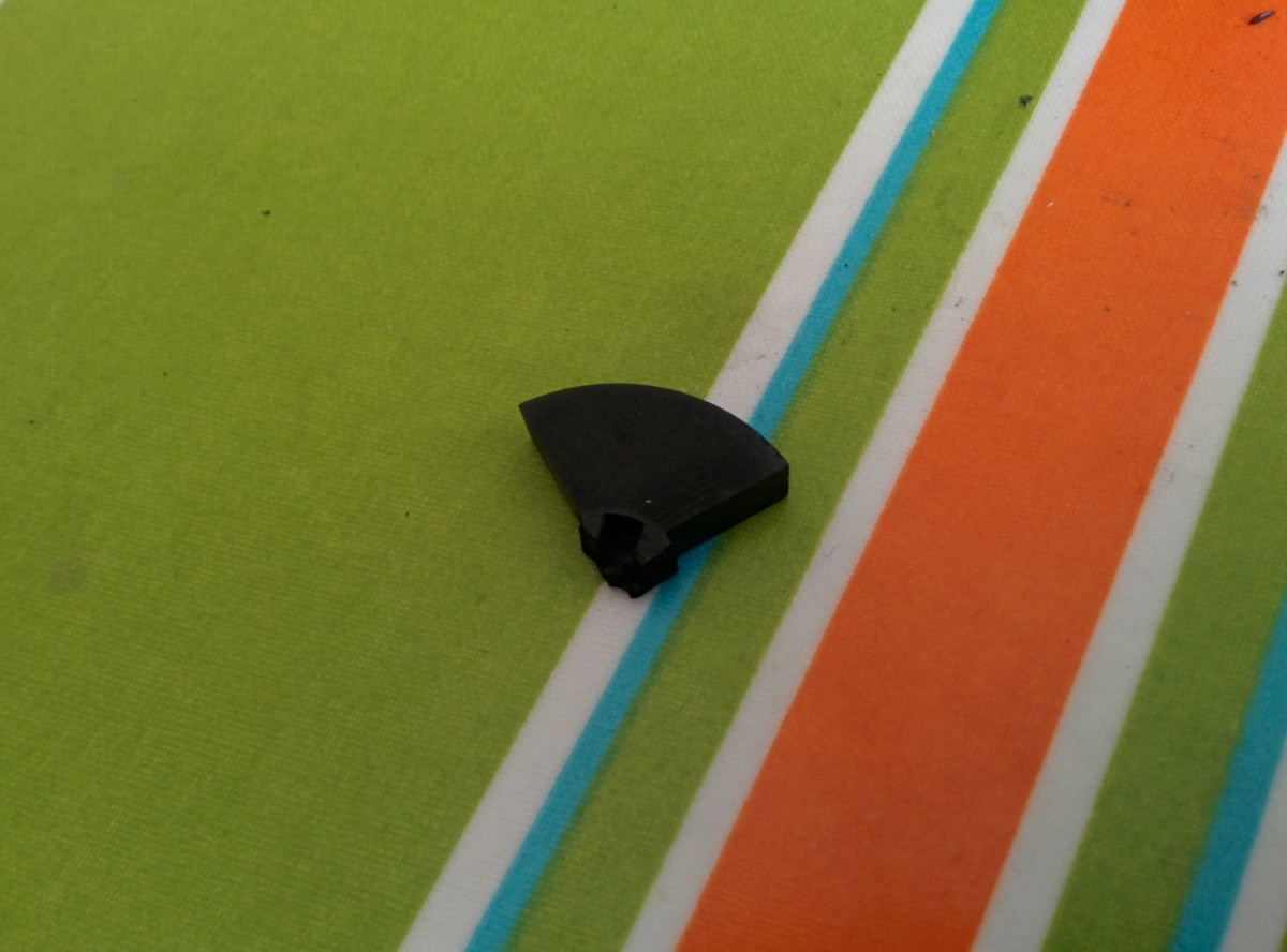

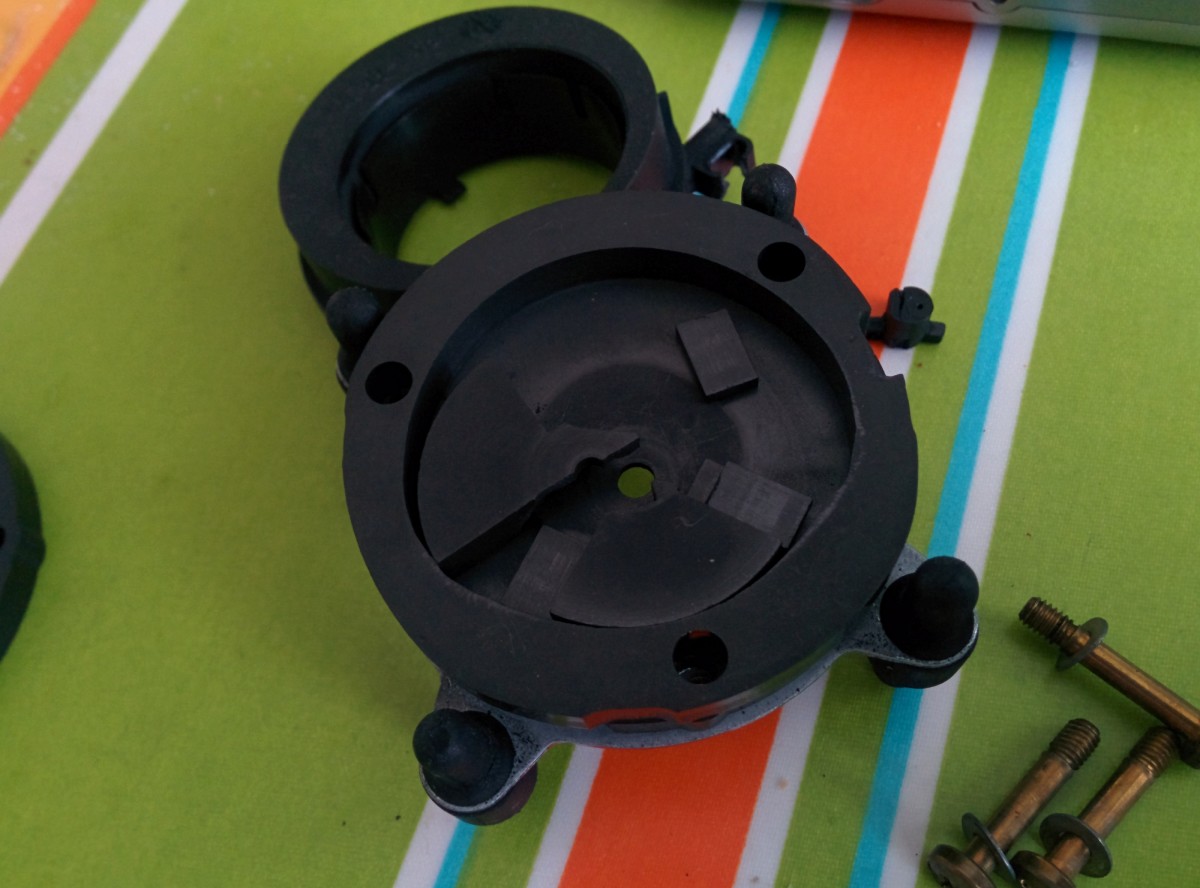

Рад что приняли меня в клуб)Значит ситуация такая.С сигнализацией я разобрался,ставит и снимает,все нормально.Но теперь другой косяк.Перестал работать центральный замок.Стал гудеть компрессор очень громко.Я его достал,посмотрел.По всей видимости перестал качать воздух,потому что ходил и слушал все двери и багажник,и не услышал никакого шипения воздуха,значит дело не в том,что где-то нарушена герметизация системы.Ну я и отключил компрессор,чтобы не гудел в салоне(гудит очень громко).Порывшись по форумам,я пришел к выводу,что либо рассыпалась крольчатка(я правда не посмотрел) либо где-то потрескалась пайка.А еще интересная ситуация,до меня с ключа никто не закрывал видать до меня машину,замки закорели полностью,с пассажирской двери я как-то разработал его,но ключом закрывается именно пассажирская дверь,остальные приходиться закрывать вручную.Может кто натолкнет на мысль.
Сообщение Юра 80 » 06 апр 2015, 09:42
genikoff писал(а):Может кто натолкнет на мысль
На какую? :)
Открывать замок, смотреть на то, что осталось от крыльчатки,
чесать затылок, разминать кошелек и на беушку - за новым блоком цз.

Спасибо за ответ.Но у меня еще вопрос есть.Я читал что крыльчатка может подходить с других авто немецкого автопрома)Правда это или нет?Если правда-есть ли смысл менять только крыльчатку?
Пожалуйста, цитируйте только самое важное и необходимое, тем более при ответе на предыдущее сообщение.
Игорь.
Последний раз редактировалось Игорь 06 апр 2015, 10:24, всего редактировалось 1 раз.
Причина: Убрал лишнее цитирование.
Сообщение Игорь » 06 апр 2015, 10:25
genikoff, да, про крыльчатку правда.

Сообщение Юра 80 » 06 апр 2015, 10:48
Игорь писал(а):да, про крыльчатку правда.
И да и нет. Надо со своей в руке искать - бывают разной толщины.
