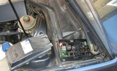

томи писал(а):Источник цитаты На фото в колодке это все реле что у тебя есть, больше никаких нет?

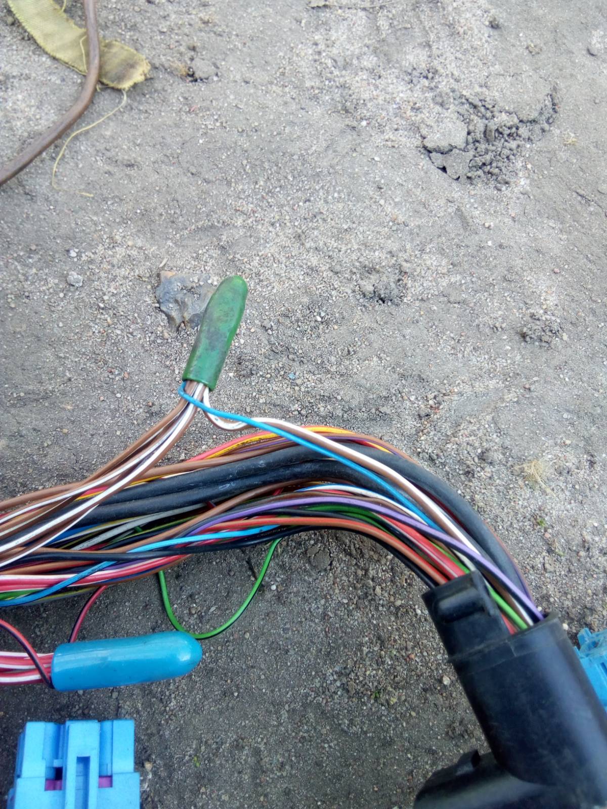

masterbus писал(а):Источник цитаты Провод с датчика коленвала от блока идёт на фишку типо ромбиком,а потом провод и опять фишка и далее на какую фишку в проводке?
Два на ЭБУ, один синий на скрутку коричнево/белых проводов у самой фишки ЭБУ.

Да.реле только те что на фото,других нет. Питание на свечи идёт когда толстый красный прикладываю ,стартер крутит,соляра по трубке вроде движется.Плюс на черный провод колодки подал как на видео,постоянный плюс сделал тоже,проводка под питанием .три предохранителя стоят.
томи писал(а):Источник цитаты синий
Тут не понял.

masterbus писал(а):Источник цитаты Тут не понял
томи писал(а):Источник цитаты синий на скрутку коричнево/белых

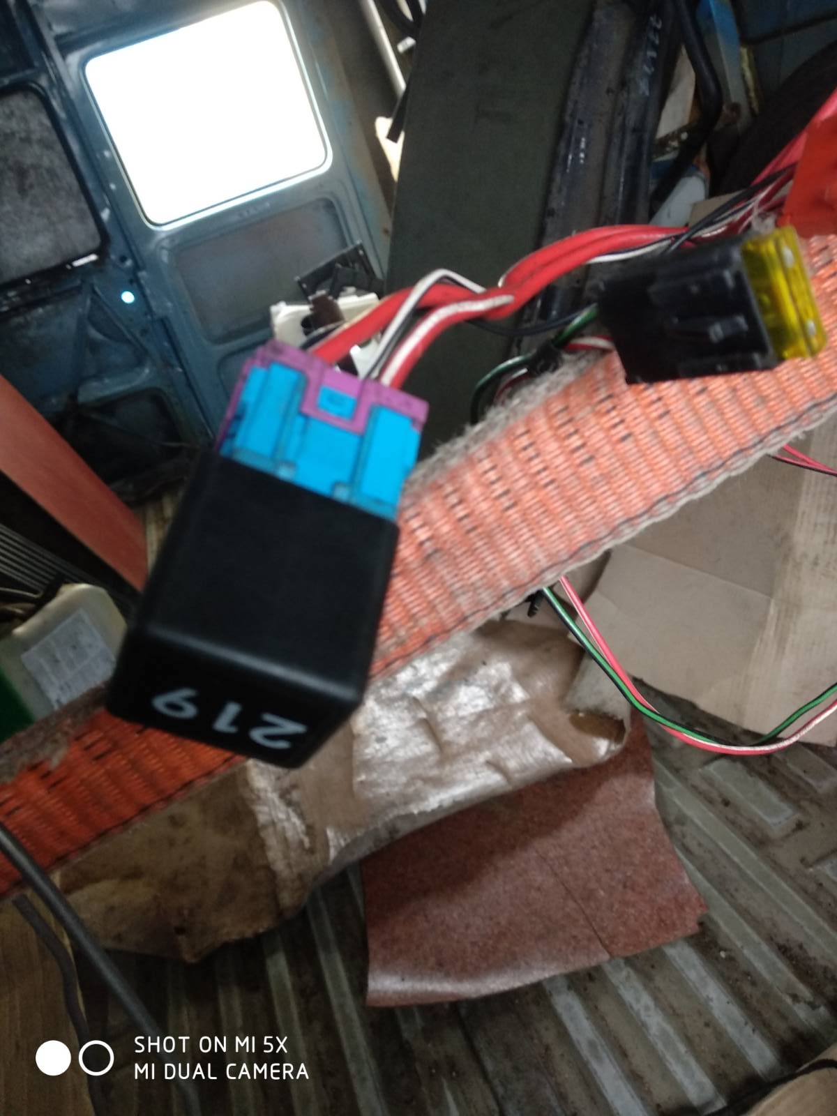

Тебе нужно реле №219 в колодку что на фото. Ищи по цвету проводов, цвет самой колодки может отличатся.

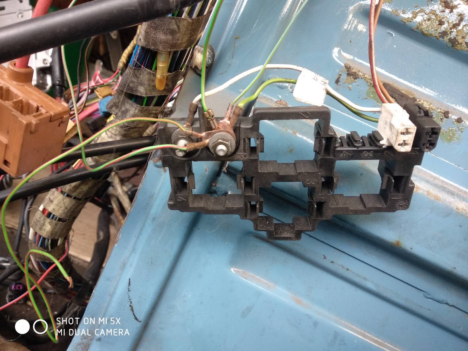

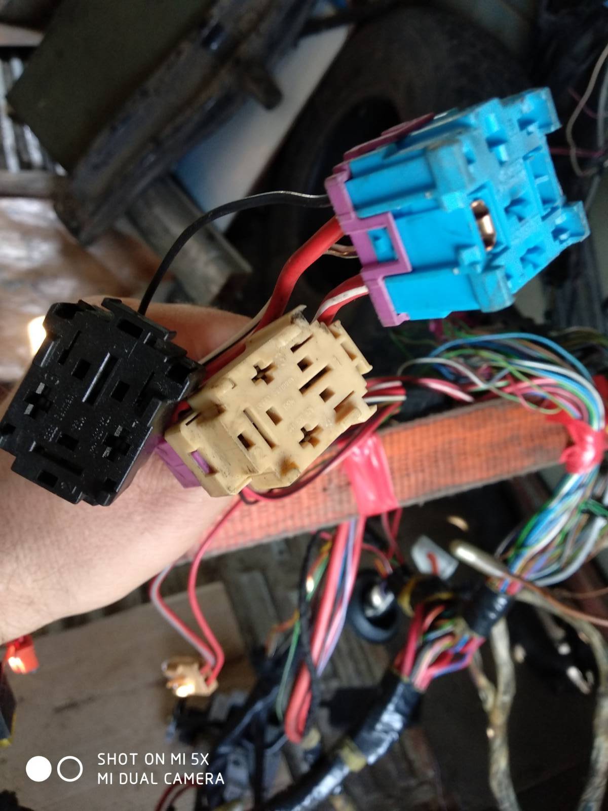

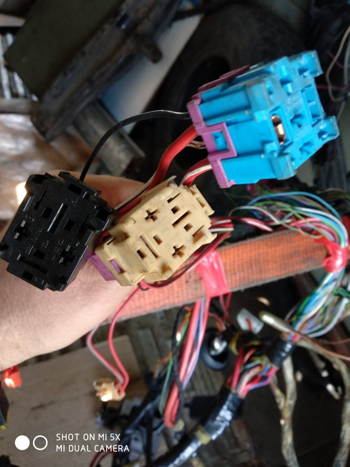

Вот эта колодка,голубая.Завтра поеду реле искать.
Синий провод в скрутку с коричневыми тоже есть.

Надо только 219?Бывают реле одинаковое,а номер может быть другой.

Точный № 443 951 253 АА
Встречались мне релюхи с таким же номером но с другой буквой в конце, функционал этих реле я не проверял, не было смысла экспериментировать, возможно свою функцию будет выполнять даже обычное четырех ногое реле.

Реле под черную и желтую колодку тебе не нужны, они на подогрев отопителя.

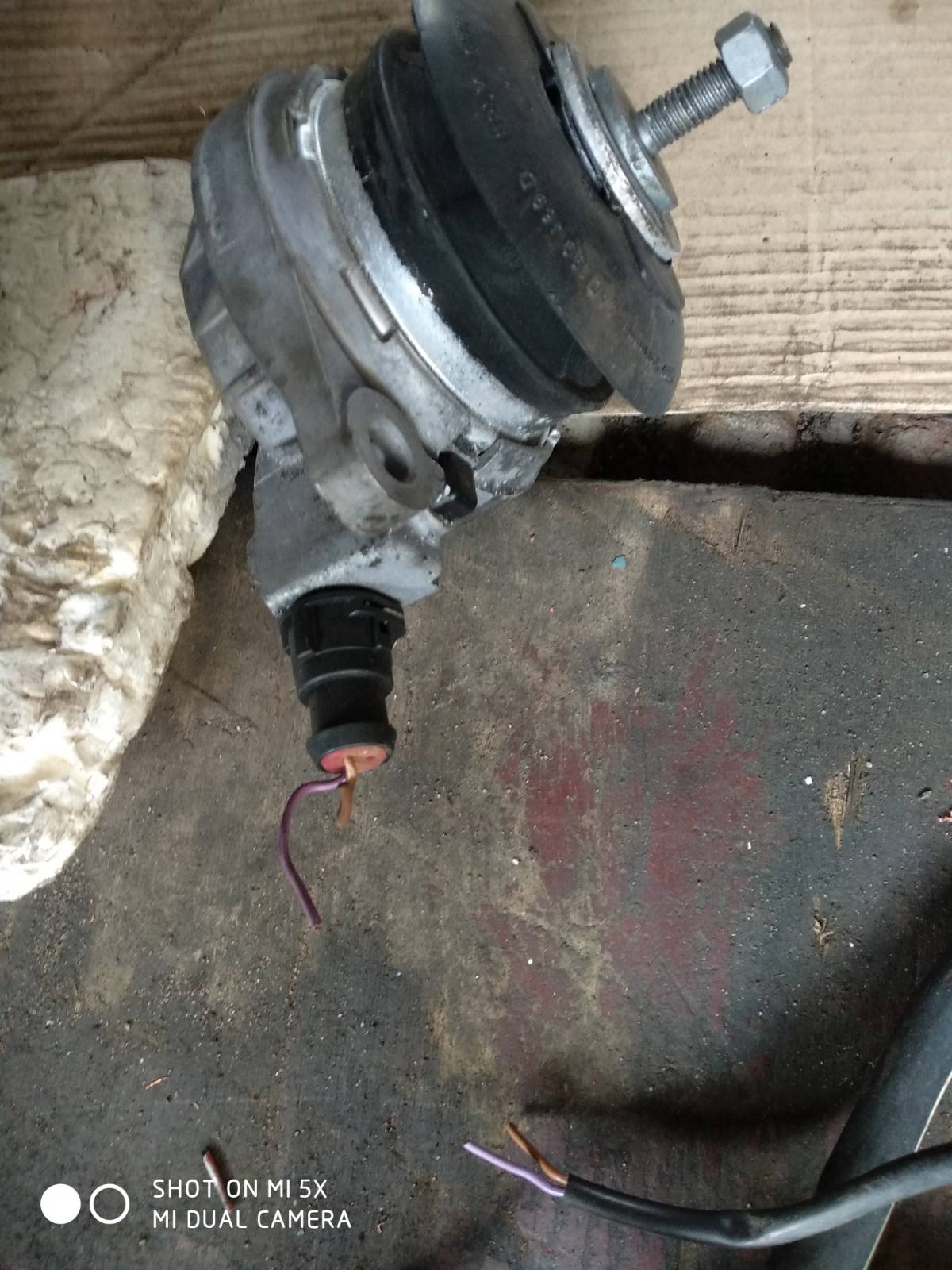

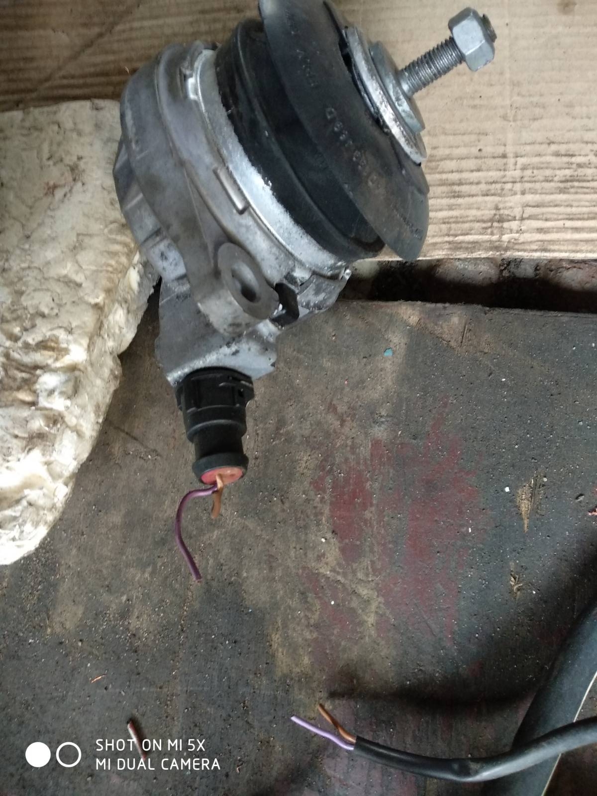

Что и подушки подсоединить?
У меня мотор на других подушках стоит,бусовских.

Релюшку 219 поставил,кинул плюс,--все сработало,,,насос клацнул,что-то зажужжало,на клапане отсечки питание появилось.
Но завтра уже попробую стартануть.
Томи большое спасибо,помог очень. :good:

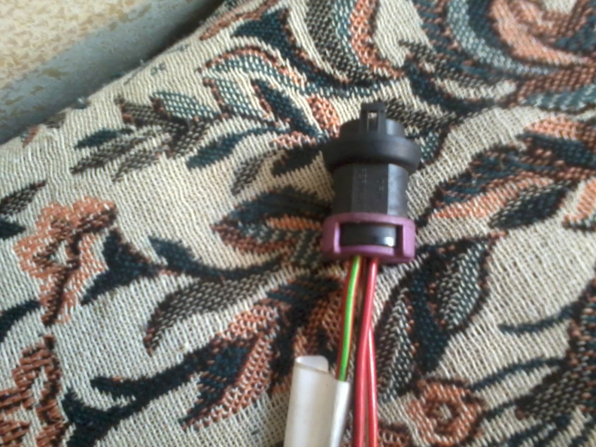

А эта круглая куда идёт?

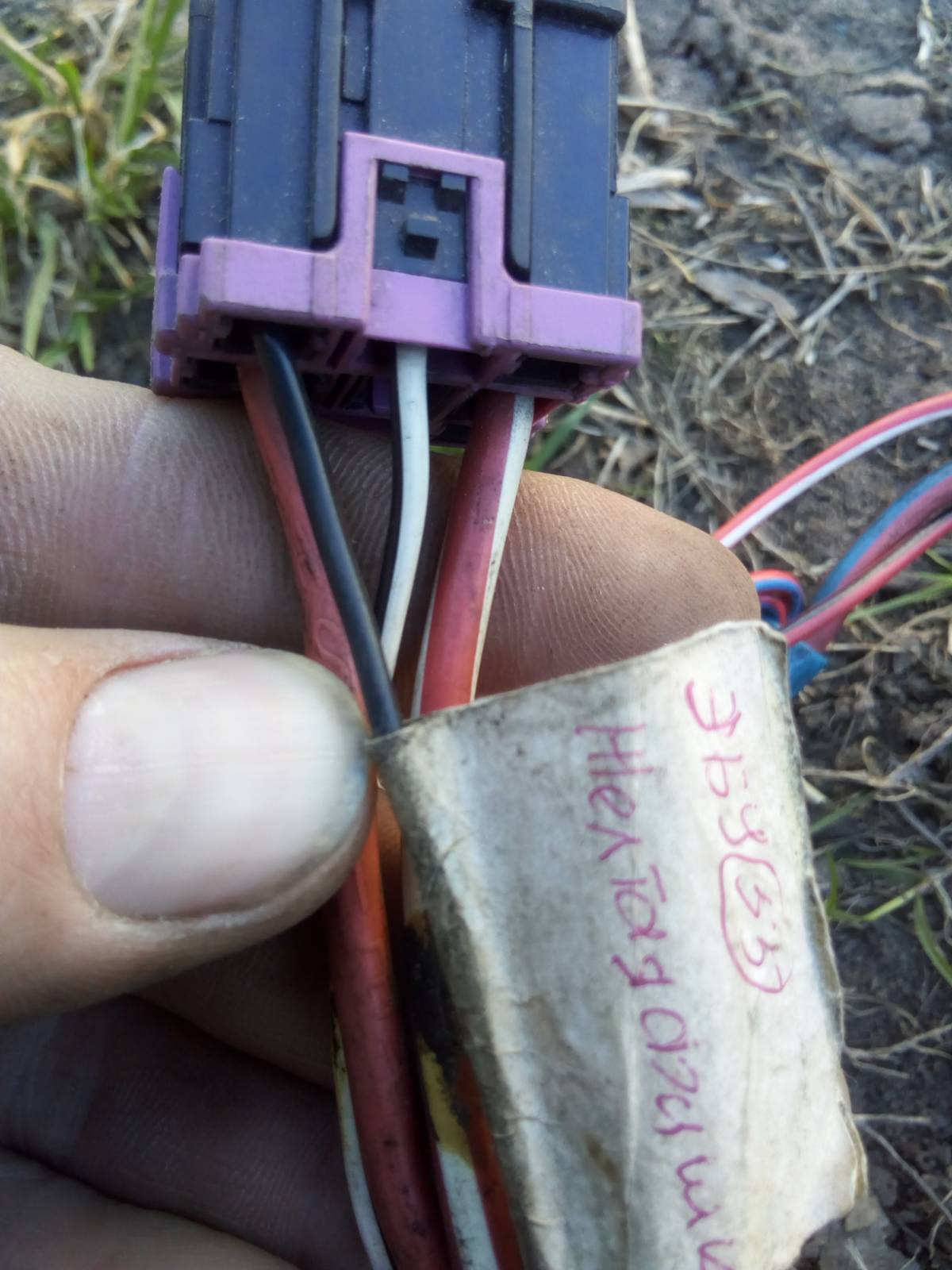

Ещё вопрос по этим разъёмам.
Три тонких зелёных подсоединены,а один тонкий зелёный/красн. Оторван.Его куда?.

masterbus писал(а):Источник цитаты Что и подушки подсоединить?
Если они электрогидравлические то почему не подключить, не вижу проблем.
Круглая фишка на подогрев отопителя.
Зелено красный — что то связано с диагностикой, надо схемы смотреть.
