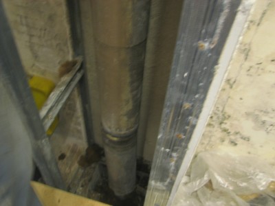

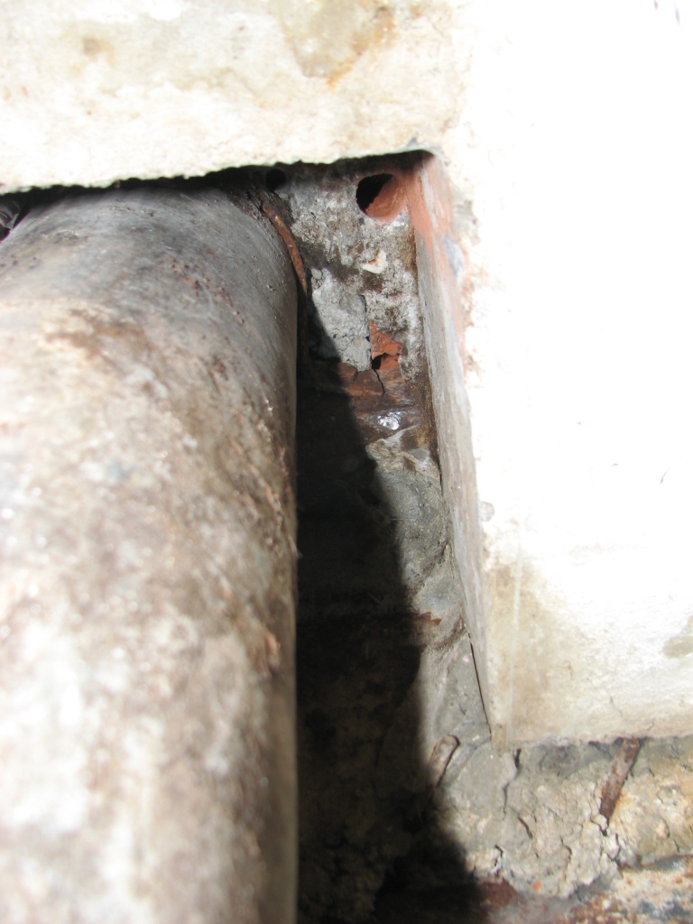

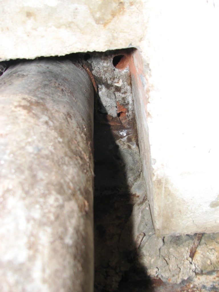

Удалось попасть на 7-й и 9-й этажи - посещение меня расстроило. Труба на обоих этажа идёт без соединительных муфт!!! Я думал обойдусь у себя малой кровью, вырезав внизу люк, ориентируясь на место стыка на всех этажах, а оно везде разное :( .Кстати, проходных межэтажных гильз тоже не увидел.Поговорил с соседями, посмотрел на трубы - их не меняли, похоже, со сдачи дома в эксплуатацию. Так что здесь ЖЭС врёт, утверждая, что в прошлом году заменил трубы с 9-го по 3-й этажи. Слазил на крышу -посмотрел на систему мелиоративных каналов, которые сходятся к решетчатому наболдажнику, установленному сверху ливнёвки. Там всё нормально, слегка заросшая труба. Остаётся требовать план коммуникаций дома, может на нем будут отмечены места стыков труб. А предоставить его ЖЭС не может, в ответ на вопрос о плане начинают прятать глаза. сфотографировал внизу у соседа вход трубы с моего верхнего этажа - гильзы нет

Всё-таки на некоторых этажах трубы заменили на обычные канализационные серые для внутреннего применения. Удалось попасть к соседу сверху. По его словам работа была сделана ЖЭС 2 месяца назад. с верхнего этажа к нему пустили трубу из пластика, поставили муфту, которая соединяет с асбесто-цементной трубой, идущей ко мне на этаж. Юра 80, спасибо за предложение. Сегодня не получится пересечься, завтра наберу.

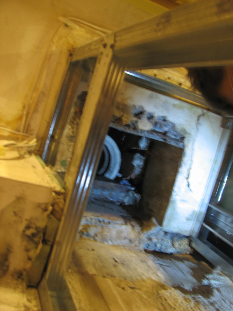

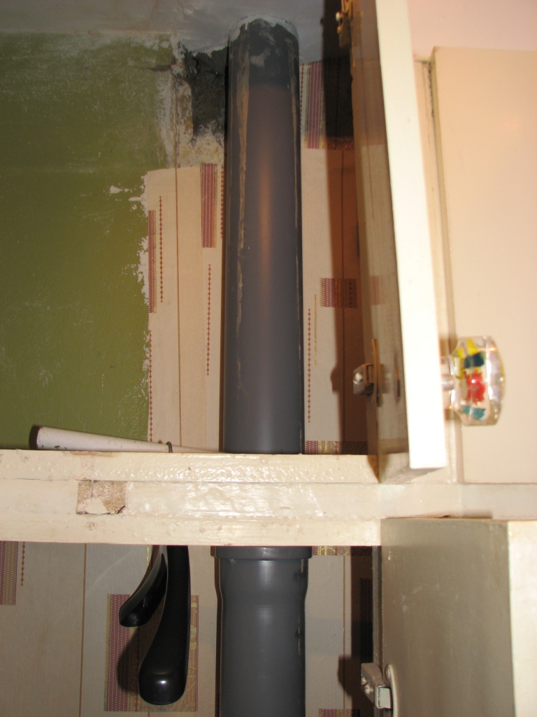

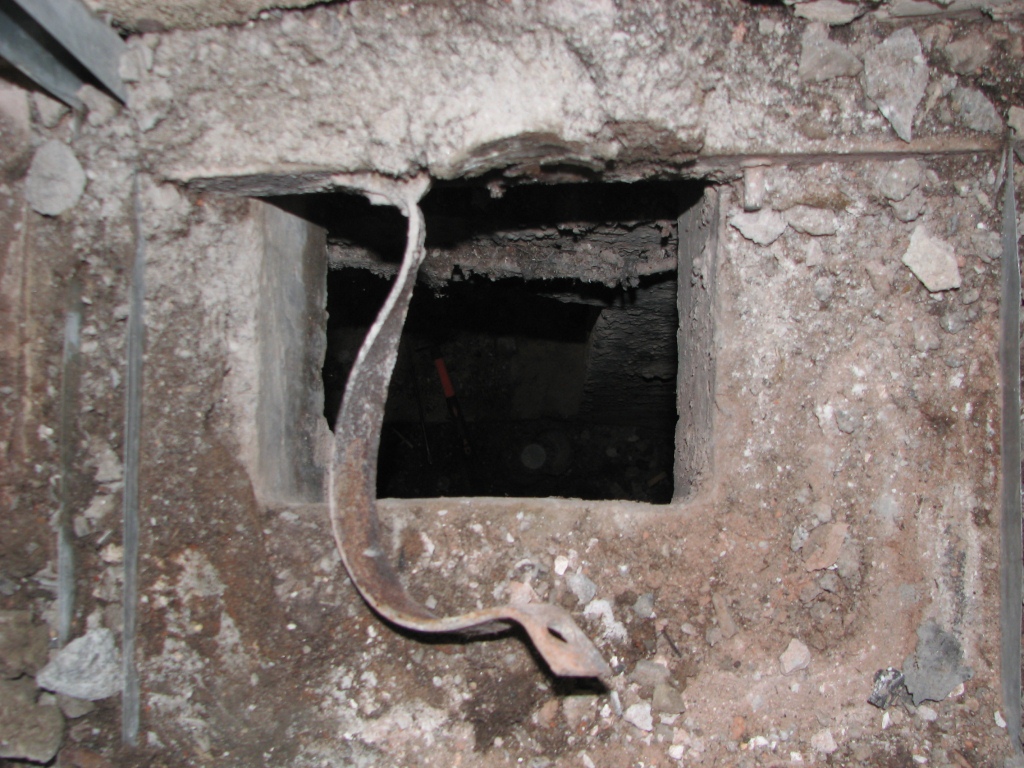

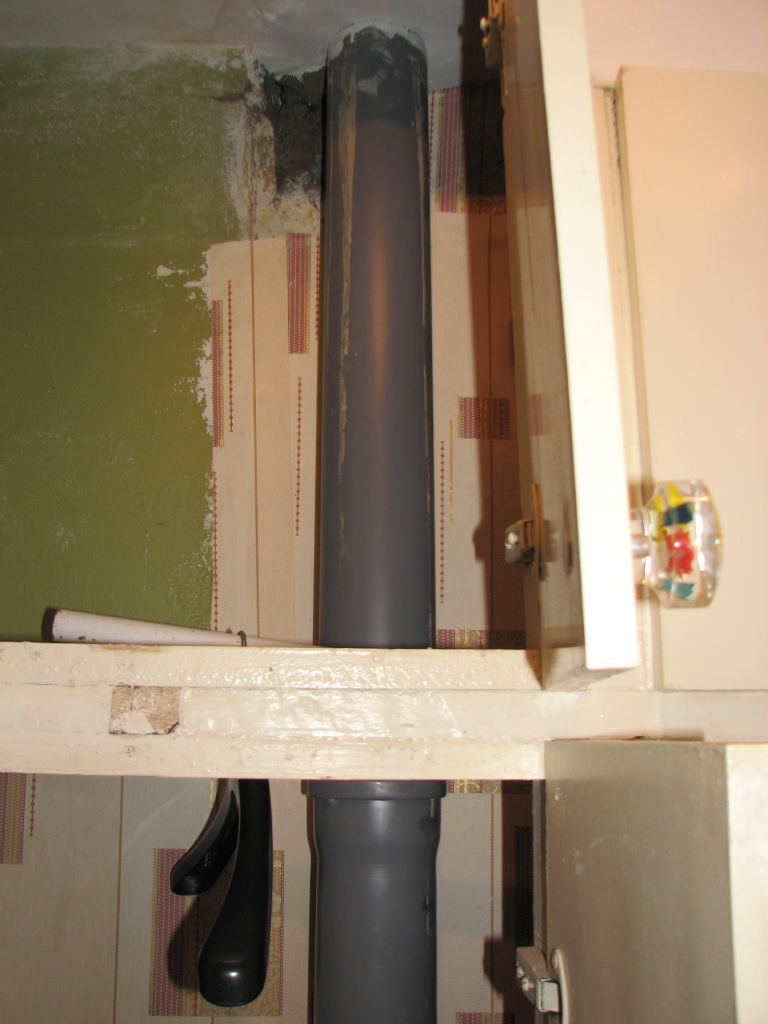

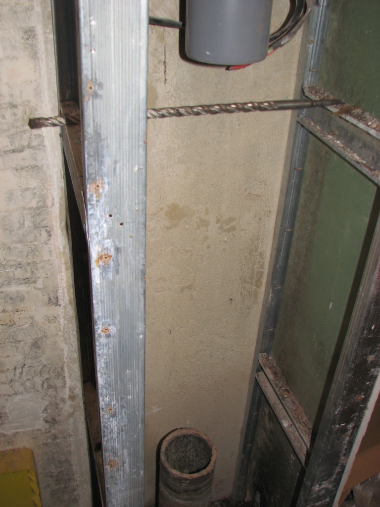

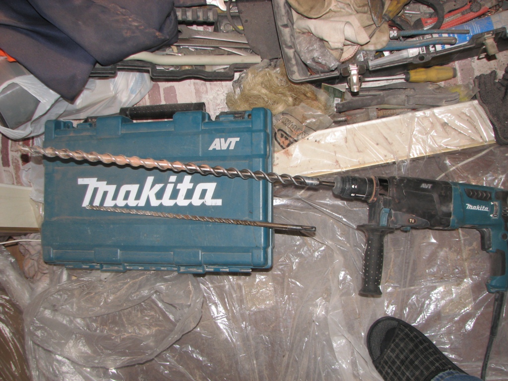

Хочу поделиться завершением истории. Директор ЖРЭО оказался адекватным руководителем и, вместо того, чтобы разбивать колонну или алмазной резкой вырезать люки, было принято решение освободить места ввода труб между 1-м и 2-ми этажами, а также между 2-ым и 3-им. Удалить асбесто-цементную трубу, при необходимости удаляя муфты в местах стыка и установить пластиковую, наращивая её постепенно, вставляя конец одной трубы в раструб другой, с 1-го этажа на третий. Таким образом труба через мой этаж должна была пройти транзитом. Договариваюсь - с соседями - никто не против. Итак, за дело. Сначала начинает работать административная цепочка :smile: - дир. ЖРЭО дал указание директору ЖЭСа, та спихнула на мастера участка (тоже женщина, причём до 30 лет). Последняя начинает рассказывать о проблемах - отсутствие инструмента и личного состава - в штате один сантехник за 60 лет.Ладно,говорю, инструмент за мной, с людьми вопрос решаем опять через ЖРЭО - подключаем производственный участок(ПУ) при ЖРЭО - полу хозрасчётная "шарашкина" контора. Согласовываю с соседями и ПУ дату и время проведения работ, сам начинаю молиться всем богам, чтобы была сухая погода. И вот время "Ч"(прошедший четверг наступает).Приходят под предводительством прораба два человека с пачкой канализационных труб и даже каким-то инструментом. Один из работников, как оказалось, просто мастер своего дела - всё делал взвешенно, размеренно, без авантюр. Второму - по комплекции похожему на бочонок с пивом, только дай что-нибудь разрушить, разбить, разломать - "...зачем пилить, дай пару раз молотком ударю...". Его, от греха подальше, я взял на личный контроль. Начинаем с первого этажа -болгаркой разрезаем и снимаем соединительную муфту
, демонтируруем часть трубы, отрезав в верхней части, идущей ко мне на 2-ой этаж

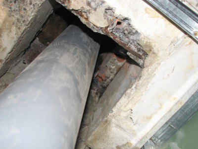

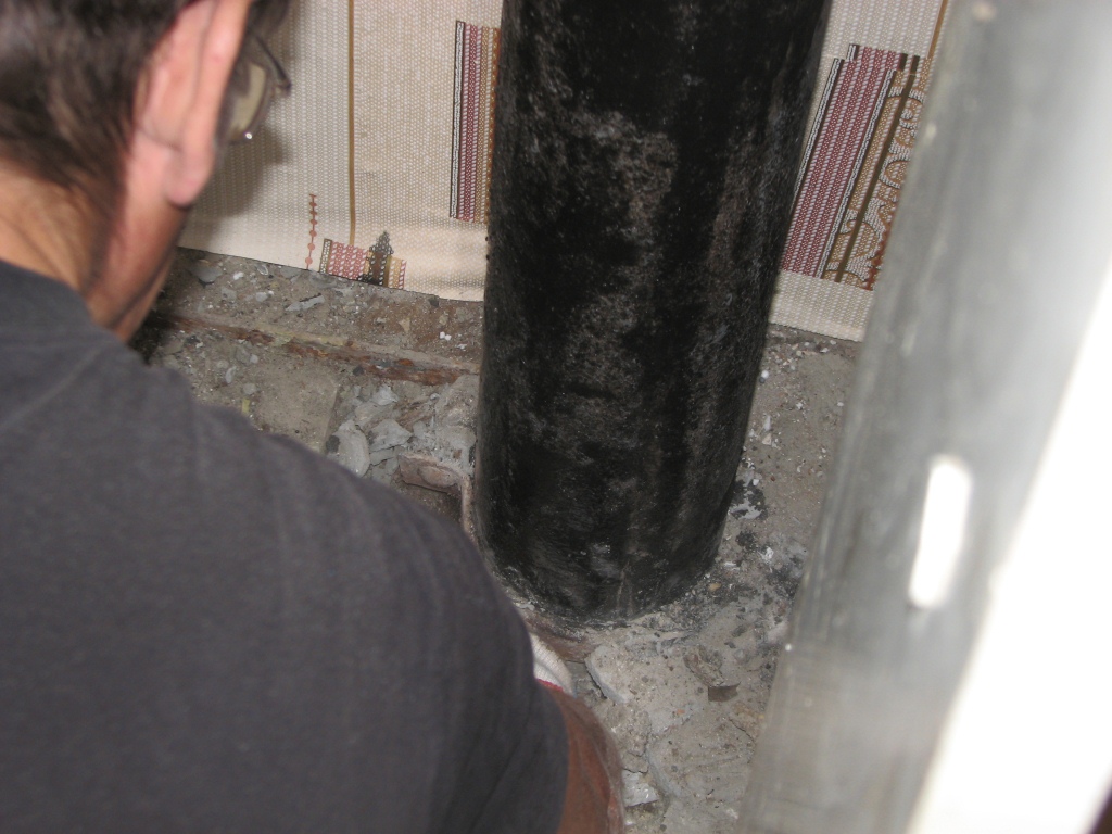

. Начинаем расширять отверстие вокруг трубы в переходах на этажах

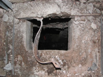

переход между 2-м и 3-м этажами

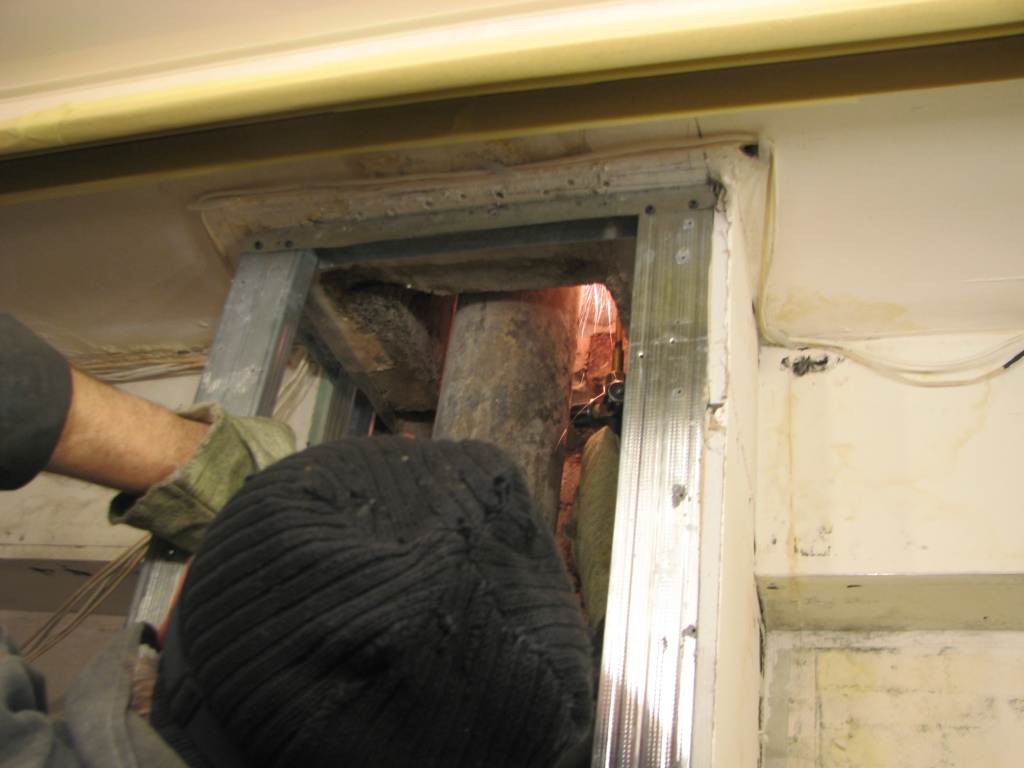

. В переходах натыкаемся на металлические хомуты, удерживающие трубы, на переходе между 1-м и 2-м этажом для демонтажа хомутов прибегаем к помощи газосварки
. Продолжение следует...

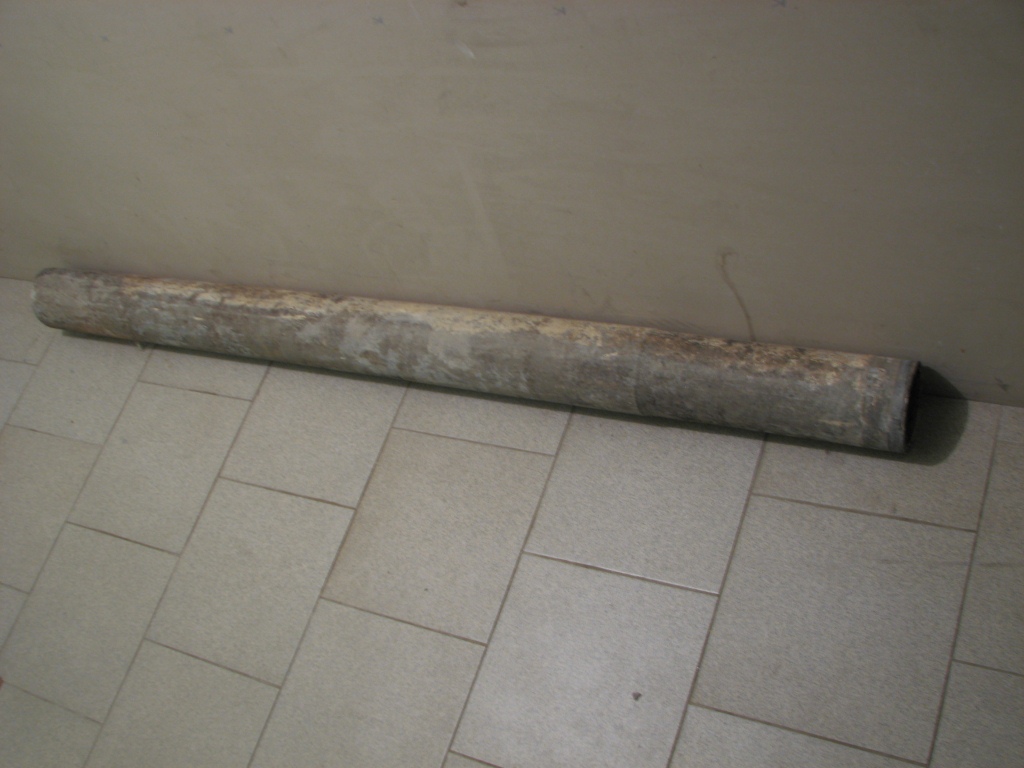

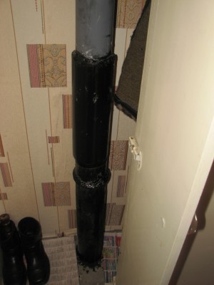

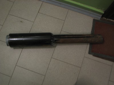

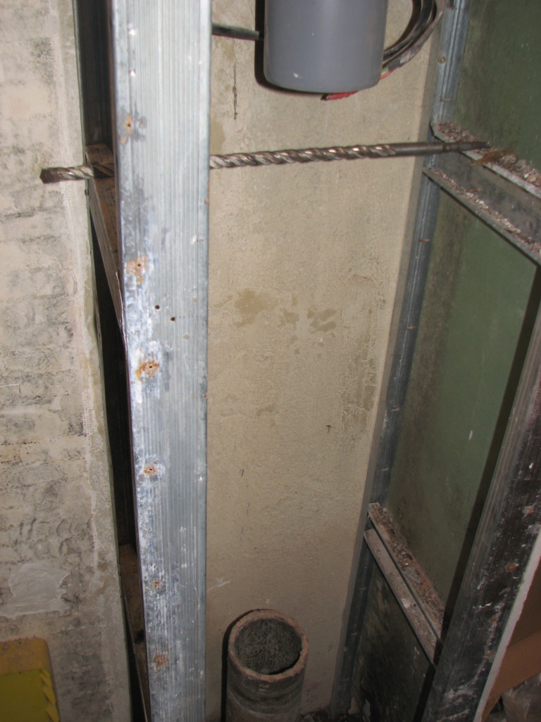

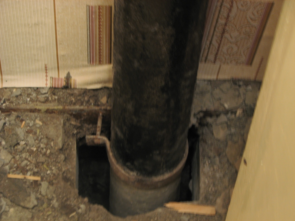

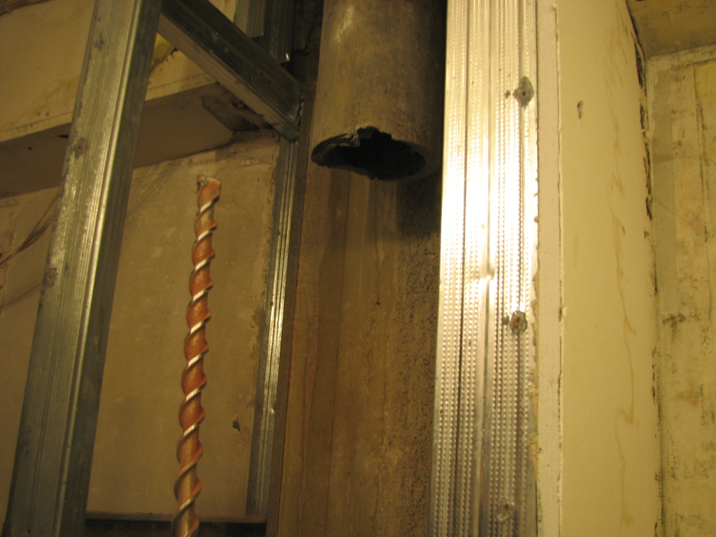

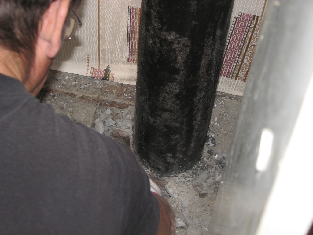

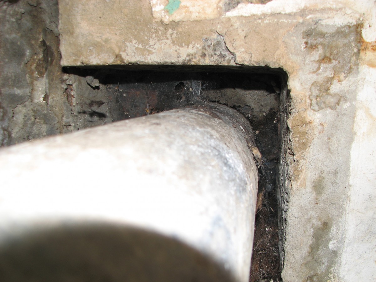

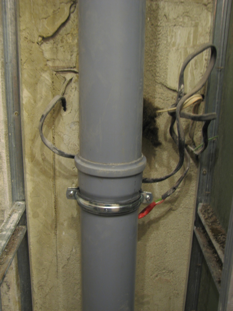

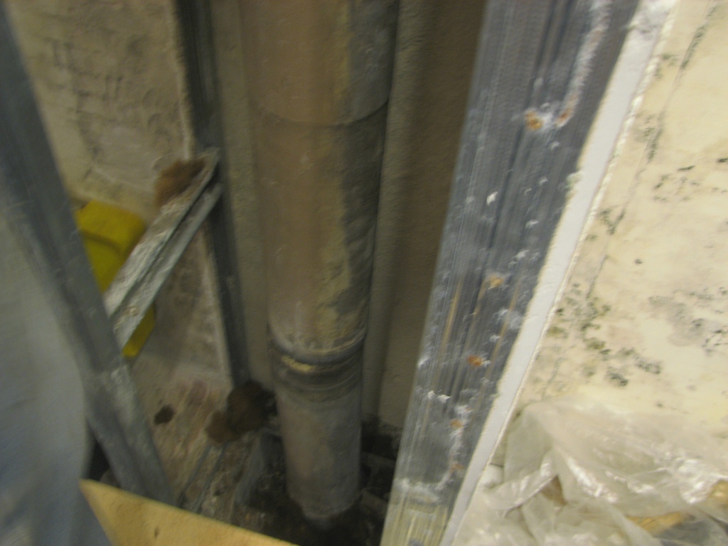

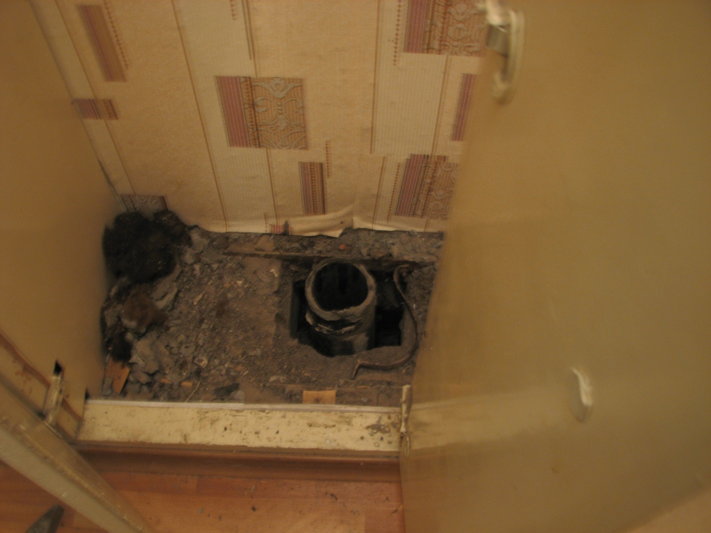

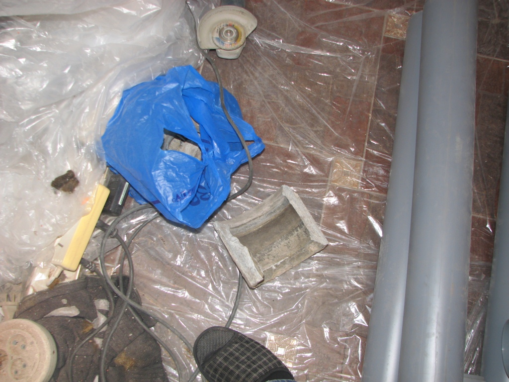

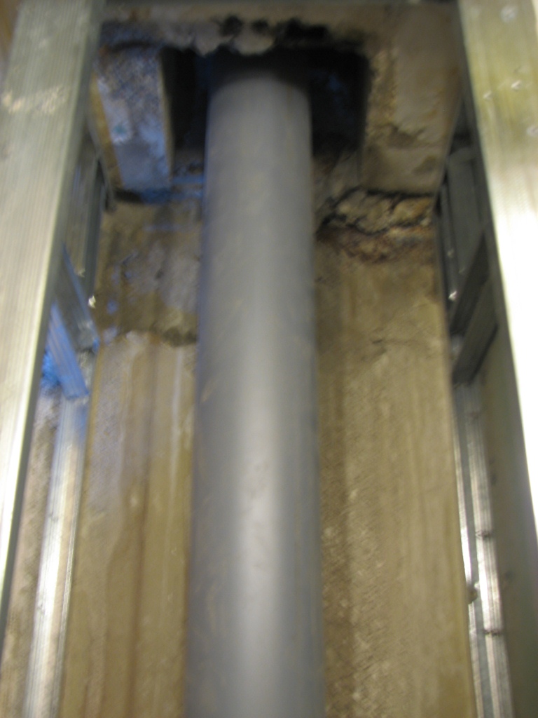

На 3-ем этаже срезаем соединение с асбесто-цементной трубой, проходящей через мой 2-ой этаж и вырезаем металлическую муфту, не очень разумно поставленную ЖЭСом 2 месяца назад

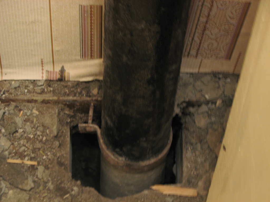

. Опускаем трубу на переход между 1-м и 2-м этажом. Вытягиваем оставшийся кусок трубы, идущей с 1-го на 2-этаж из соединительной муфты на 2-м этаже. И вот она (муфта) предстаёт перед глазами,

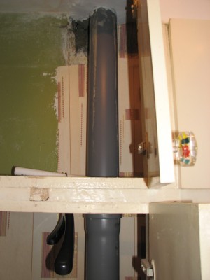

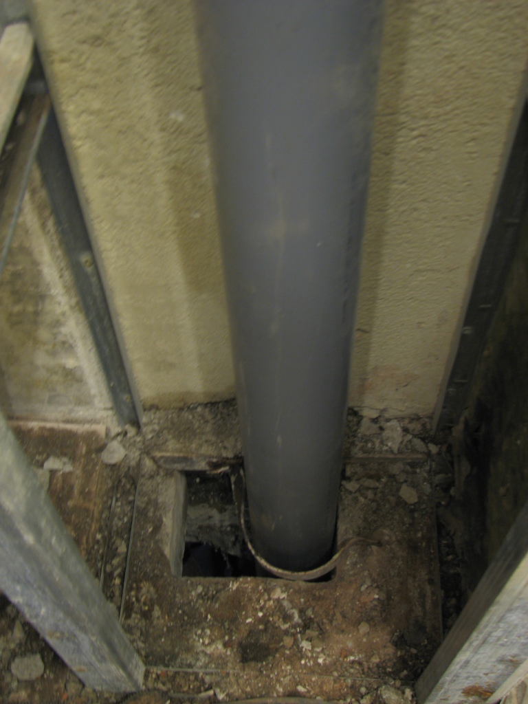

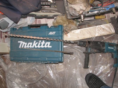

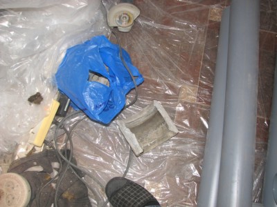

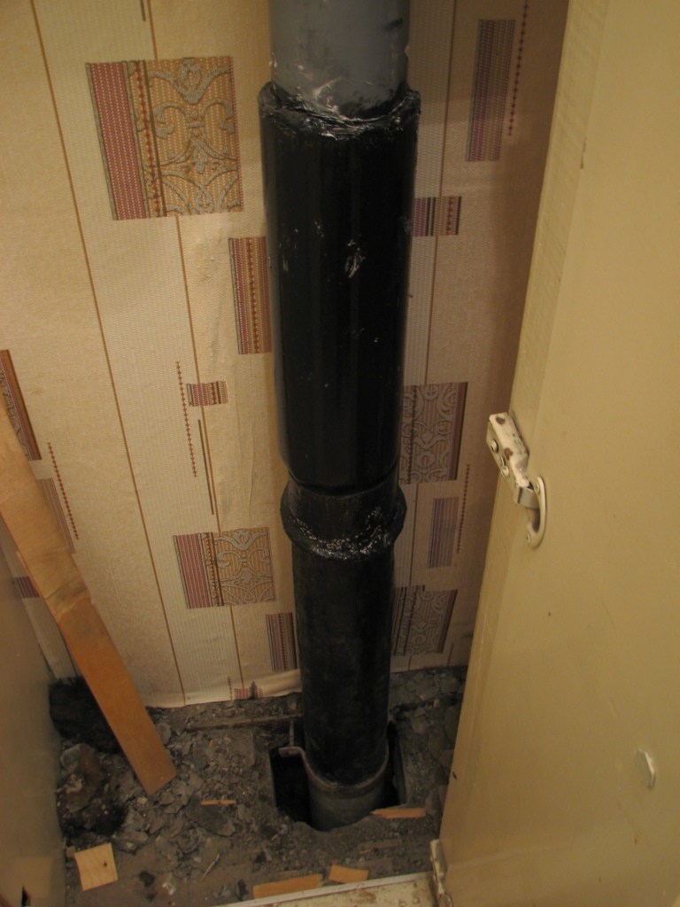

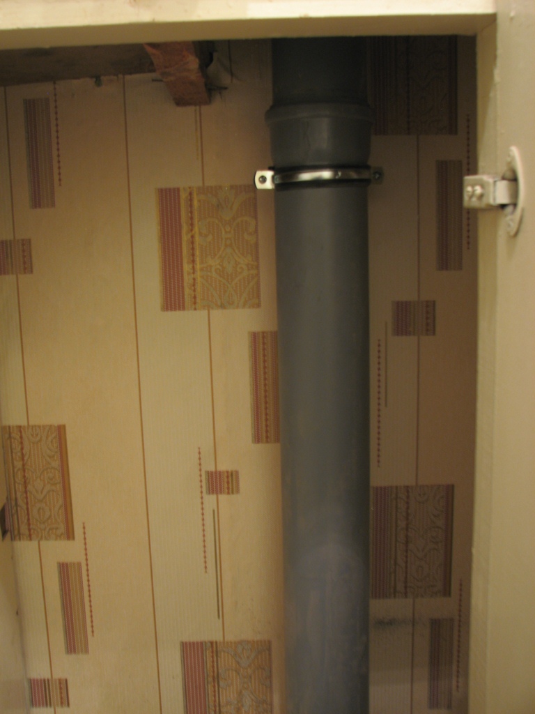

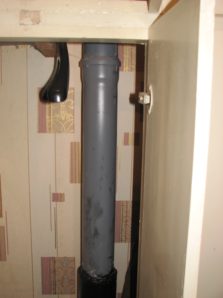

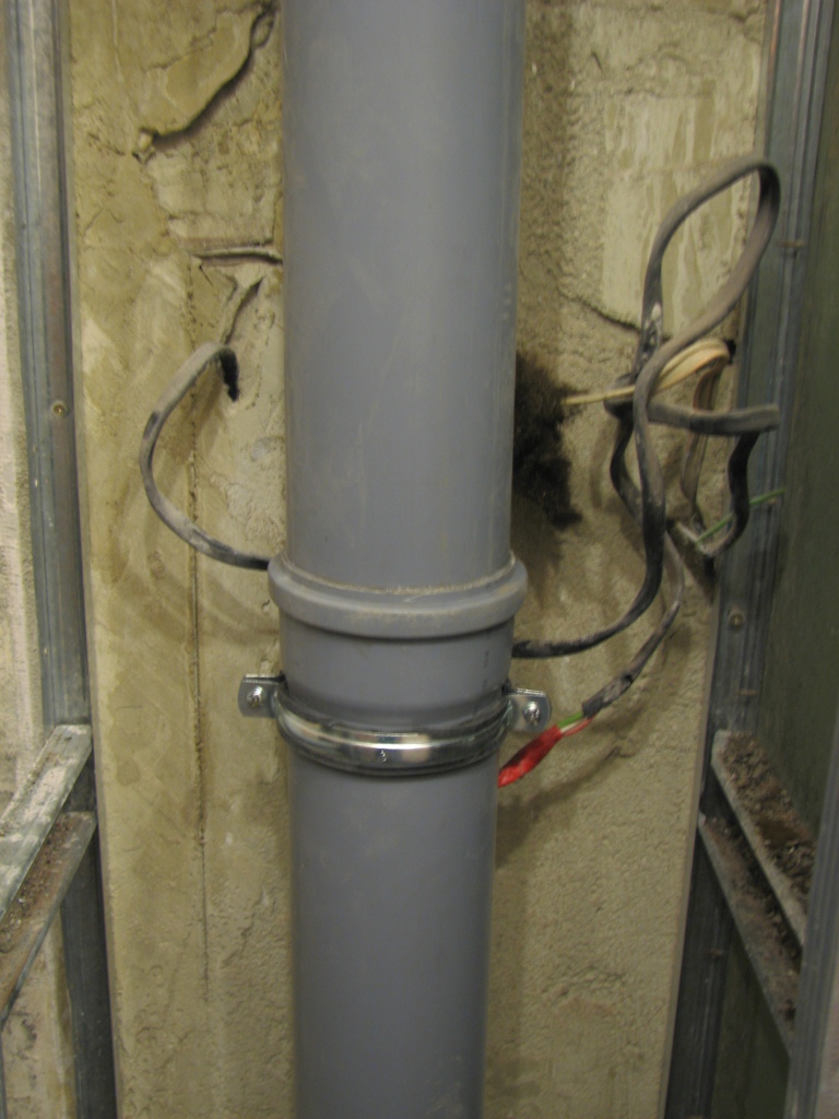

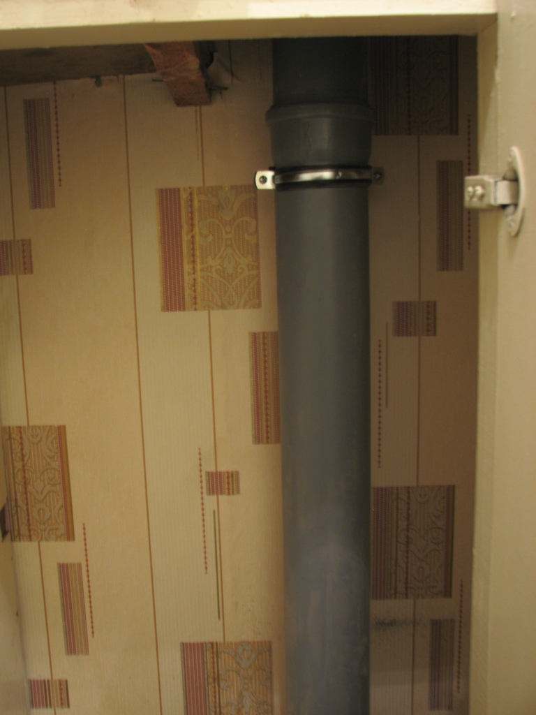

но диаметр муфты не позволяет опустить трубу через отверстие в переходе. Муфту с помощью перфоратора разламываем и кусками вынимаем из отверстия. Кстати, уплотнительные резинки были в очень хорошем состоянии, лишь одна была немного закусана, может быть причина течи в этом? Далее - дело техники, вынимаем асбестовую трубу, надо отметить, что здесь не обошлось без умений бочкообразного человека. Не стали использовать болгарку для разрезания трубы(её длина не позволяла вынуть трубу из переходов) во избежание пыли, а дали оторваться жаждущему приложить своё умение человеку - несколько ударов молотком :rabota1: - и половинки труб благополучно демонтированы. Далее, используя силикон для облегчения соединения труб, наращиваем, начиная с 1-го этажа, пластиковые трубы до 3-го этажа.На раструбы устанавливаем удерживающие хомуты и крепим их к стене. :rabota3: Всё! :saber: :crazy_NG: На всё -про всё ушло 3,5 часа. Буду надеяться , что проблема течи устранена. :crazy:

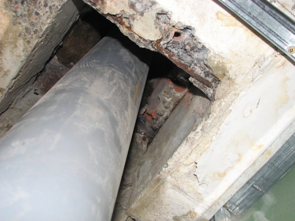

переход между 1-м и 2-м этажами

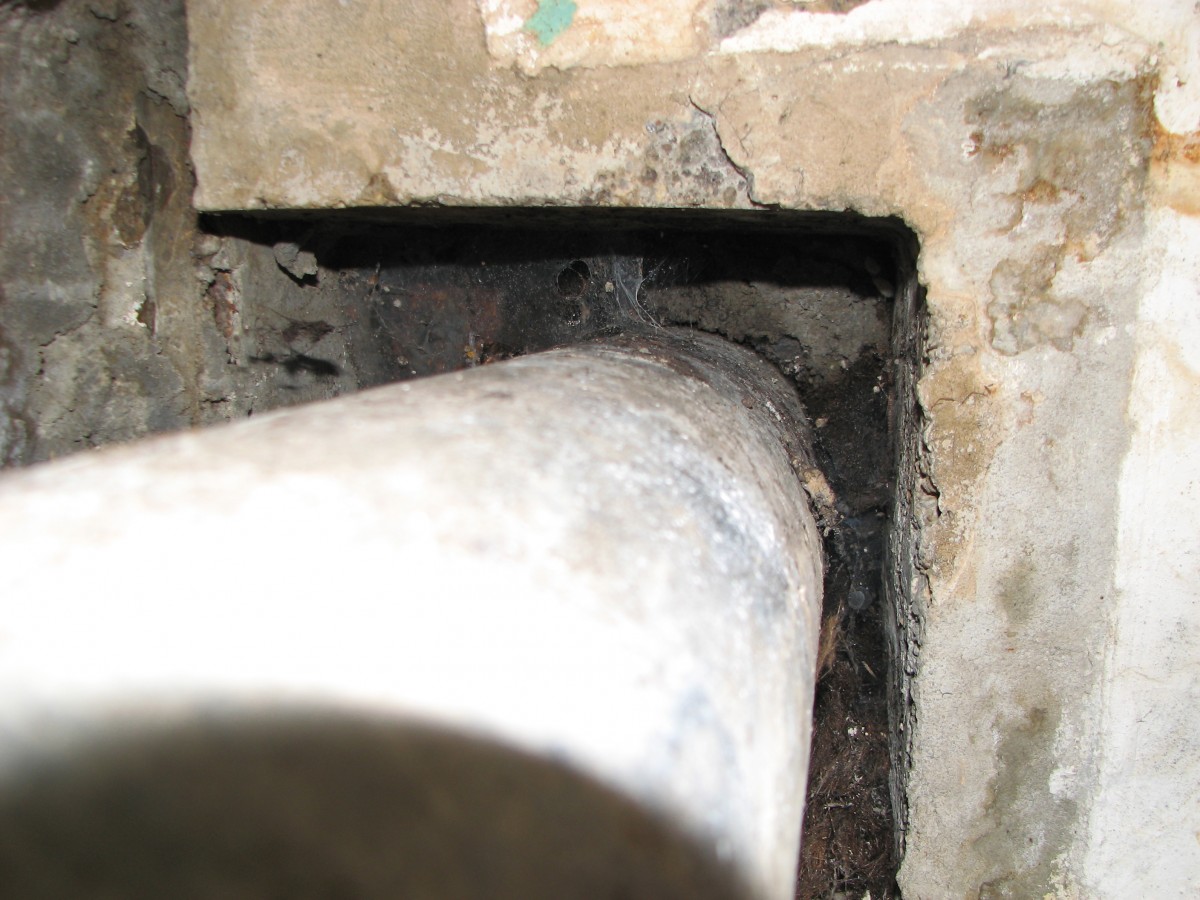

переход между 1-м этажом и подвалом до
переход между 1-м этажом и подвалом после
