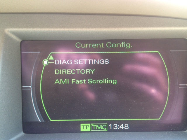

Сегодня случайно получилось зайти! :stars:
Все казалось бы просто:
1. Открываем VCDS
2. 07 блок — 10 Адаптация — 08 канал — ставим 1 — активация инженерного меню. Тест. Сохранить.
3. Перегружаем MMI: жмем вместе Setup + шайба +права верхняя кнопка от шайбы.
4. После перегрузки жмем вместе Car+Setup и держим 3-5сек
5. И все должно загрузиться это зеленая меню.

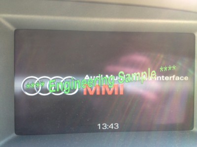

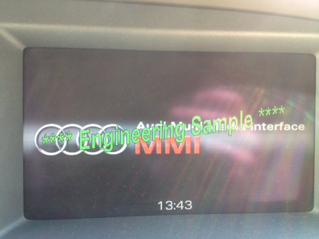

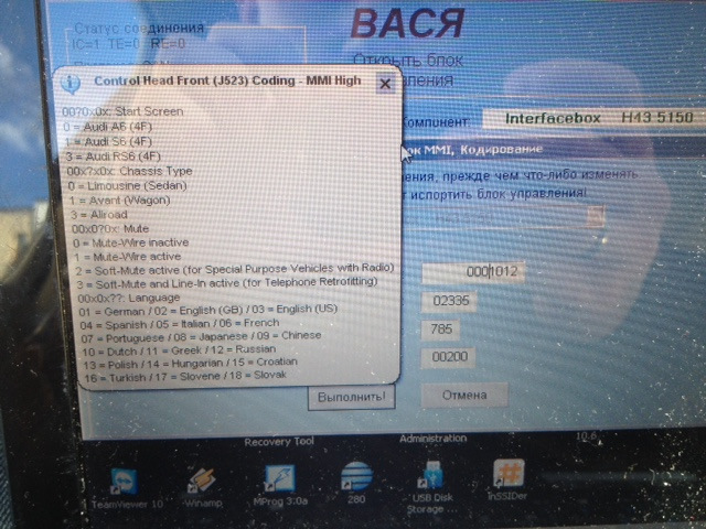

Но сегодня я решил поставить при загрузке заставку S6, вроде тоже все просто:
07 блок — Кодирование и ставим единичку вместо 0
Перегружаю MMI и получаю:
"Образец инженера" — я так понимаю просто в прошивке нету данного логотипа. Жаль. Но думаю, а не нажать ли мне сейчас CAR+SETUP. и о чудо! я увидел "зеленку"
Сделал все, что хотел. Проверил. Работает.
в VCDS возвращаем логотип A6 вместо некорректного S6. Новые пункты доступны. А вот доступа к сервисному меню снова нету.

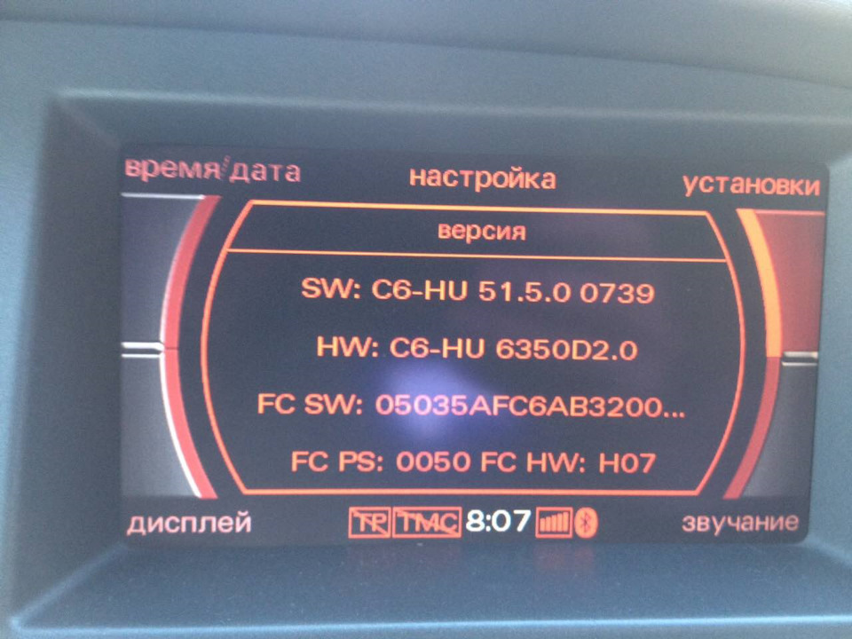

Мои мысли по этому поводу, может нужно обновить прошивку MMI просто, как думаете?
Текущая прошивка:
