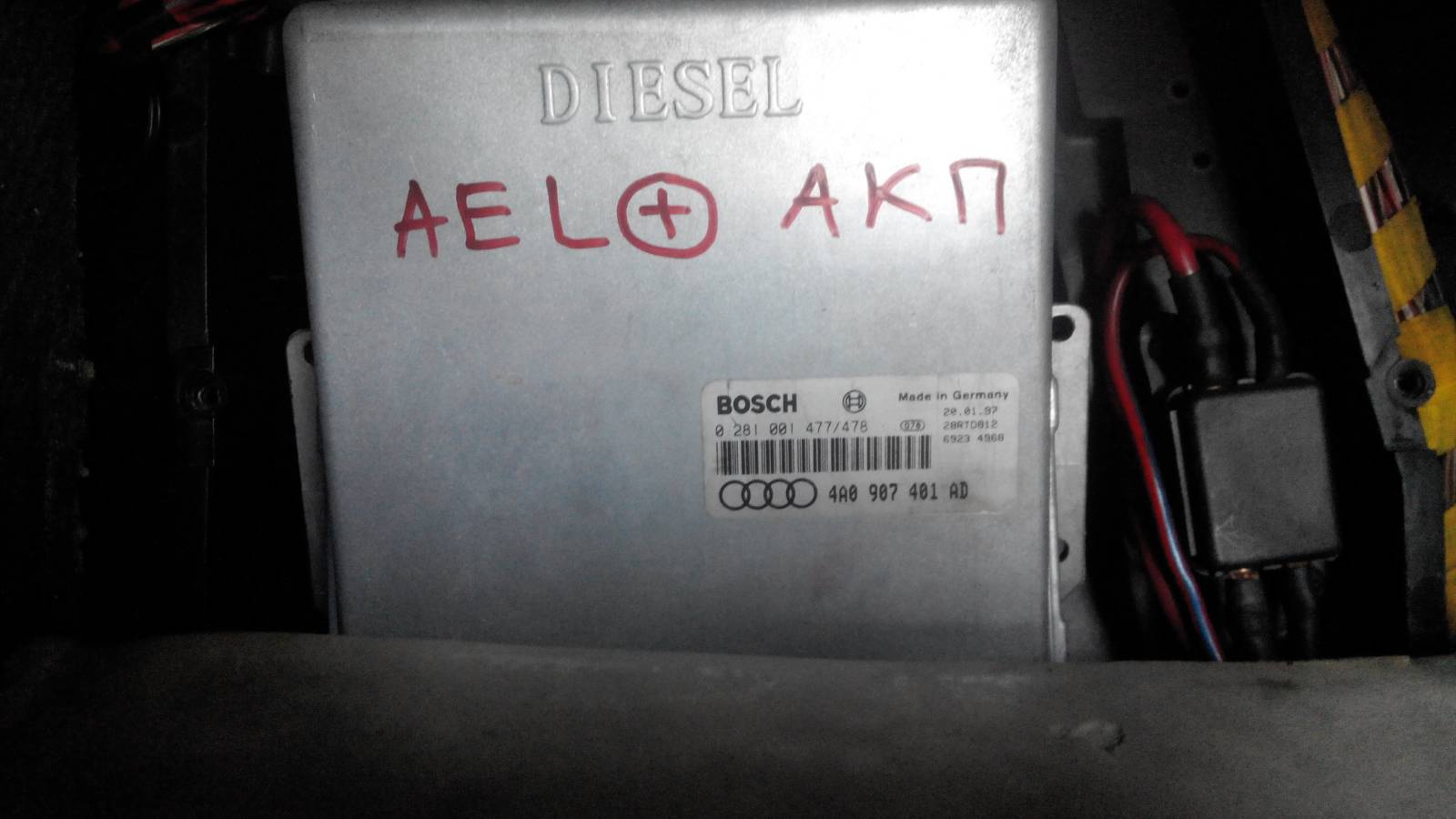

Сфоткай место в районе первой форсунки и флянца ож. И № эбу посмотри в ногах пассажира, там ковер уже разрезан будет.

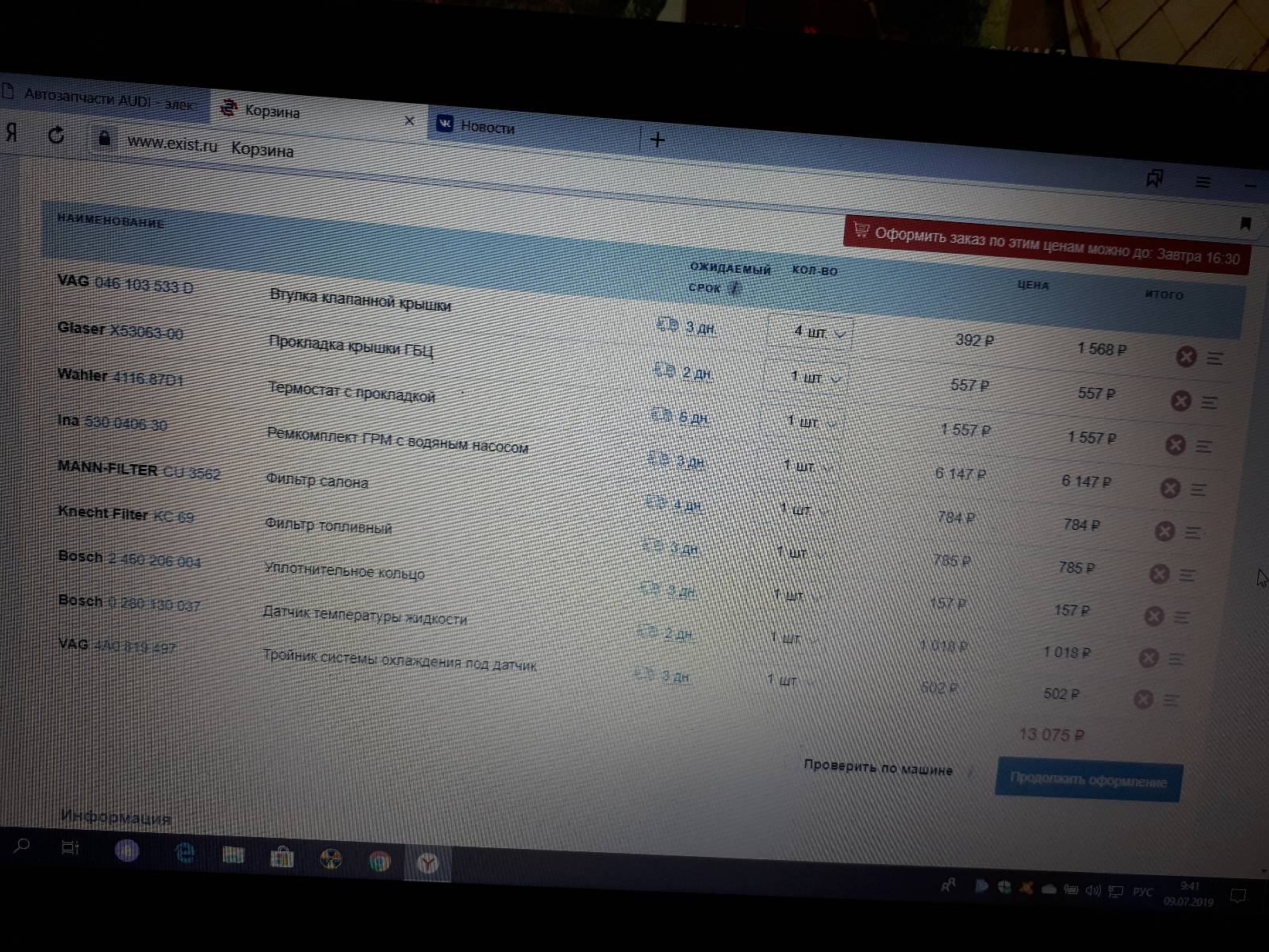

Паша, спасибо огромное за отзывчивость)
Пока вот набросал список на скорую руку

Вот оригинальные номера по Вашему списку. Запчасти идентичны для моторов AEL и AAT.
046 103 533 D Уплотнительная шайба
074 103 383 AJ Прокладка ГБЦ (металл) 1,53MM 1 отверстие
074 103 383 AH Прокладка ГБЦ (металл) 1,57MM 2 отверстия
074 103 383 AG Прокладка ГБЦ (металл) 1,61MM 3 отверстия
069 121 113 Термостат 87C
N 901 368 02 Уплотнительное кольцо термостата 60X3,50
074 121 005 N (замена на 074 121 005 M) Насос ОЖ с уплотнит. кольцом
074 109 119 R Зубчатый ремень Z=122
074 109 243 F Натяжной ролик
028 127 435 C Топливный фильтр
035 919 369 M Датчик температуры (верхний) -10/20/80C M14X1,5 2-штекерн. бел.
N 013 814 2 Манжетное уплотнение под датчик температуры 14X18
Салонный фильтр может быть разный в зависимости от года и климатической установки. Специально не даю номер, чтобы не вводить в заблуждение. Самое правильное достаете старый и по маркировке покупаете аналог. По остальным запчастям договоритесь при покупке на возврат на всякий случай. За столько лет неизвестно кто и что там ставил и менял.

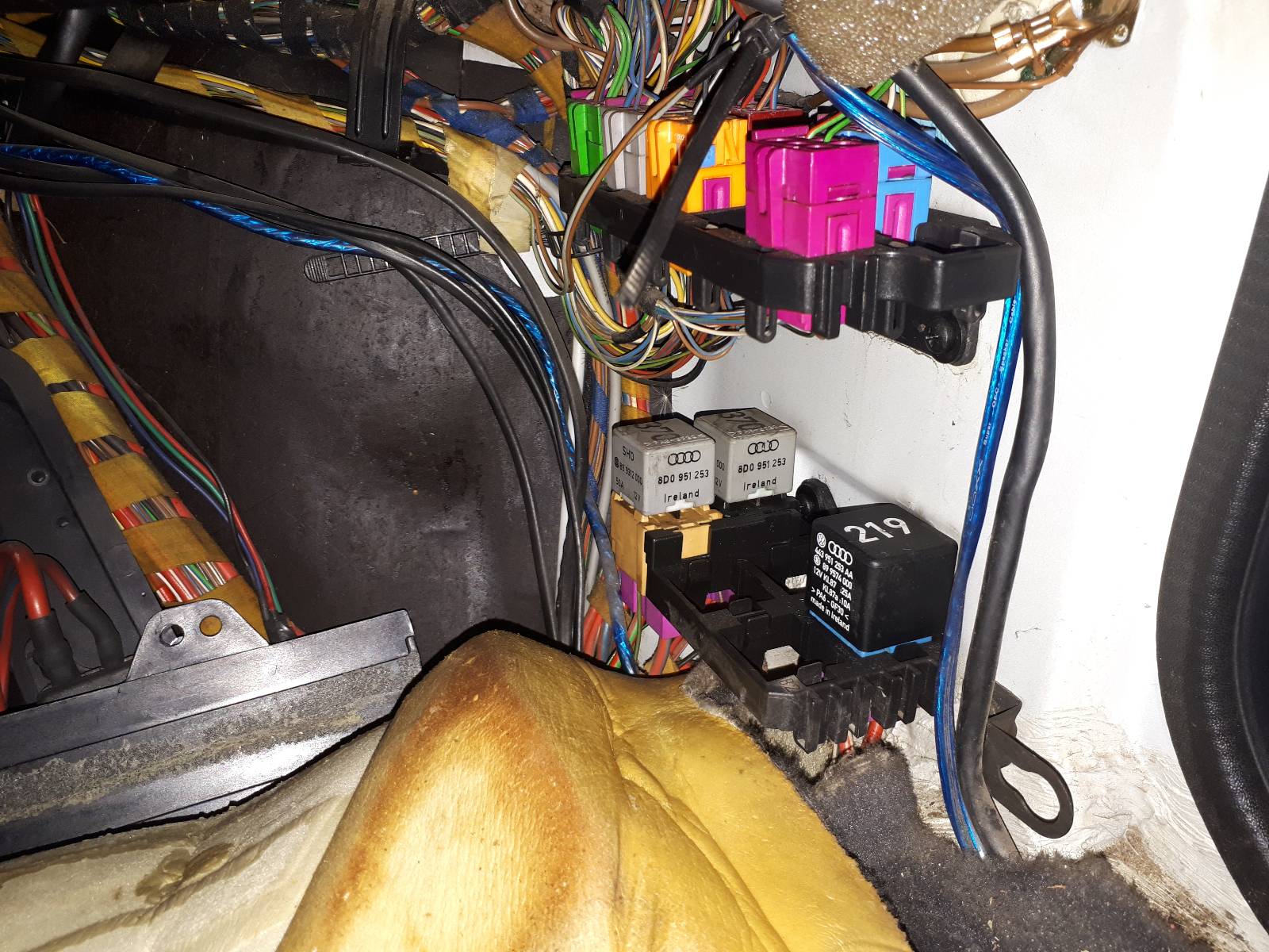

Romanovsky, Посмотри под жабо, на косе проводки стеклоочистителя может сохранилась наклейка с родным вином,. У меня была.

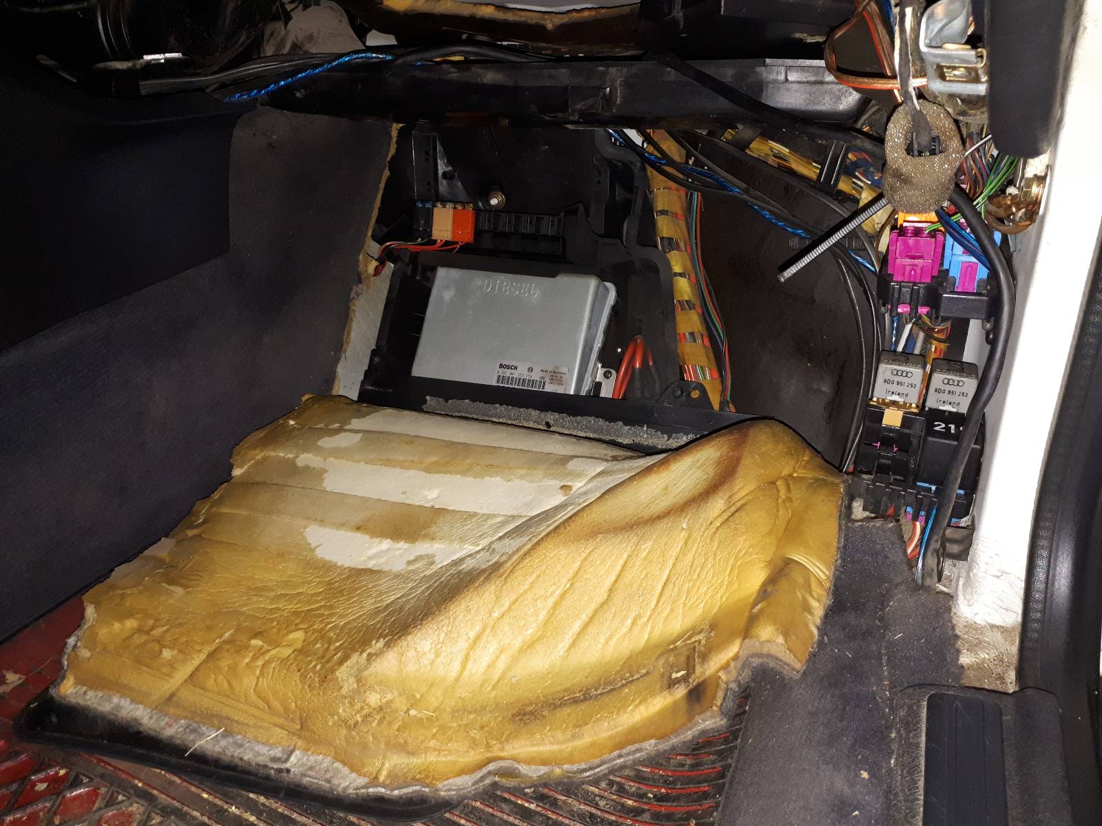

томи писал(а):Источник цитаты Romanovsky, Ничего так подошли, основательно свапнулись, всё на месте и даже защита ремня гур есть. Если ещё кпп 6ти ступка?, и щиток приборов дизельный?, да задня банка выхлопа дизельная? — то беглого осмотра и не достаточно.
томи, вот сфотал...

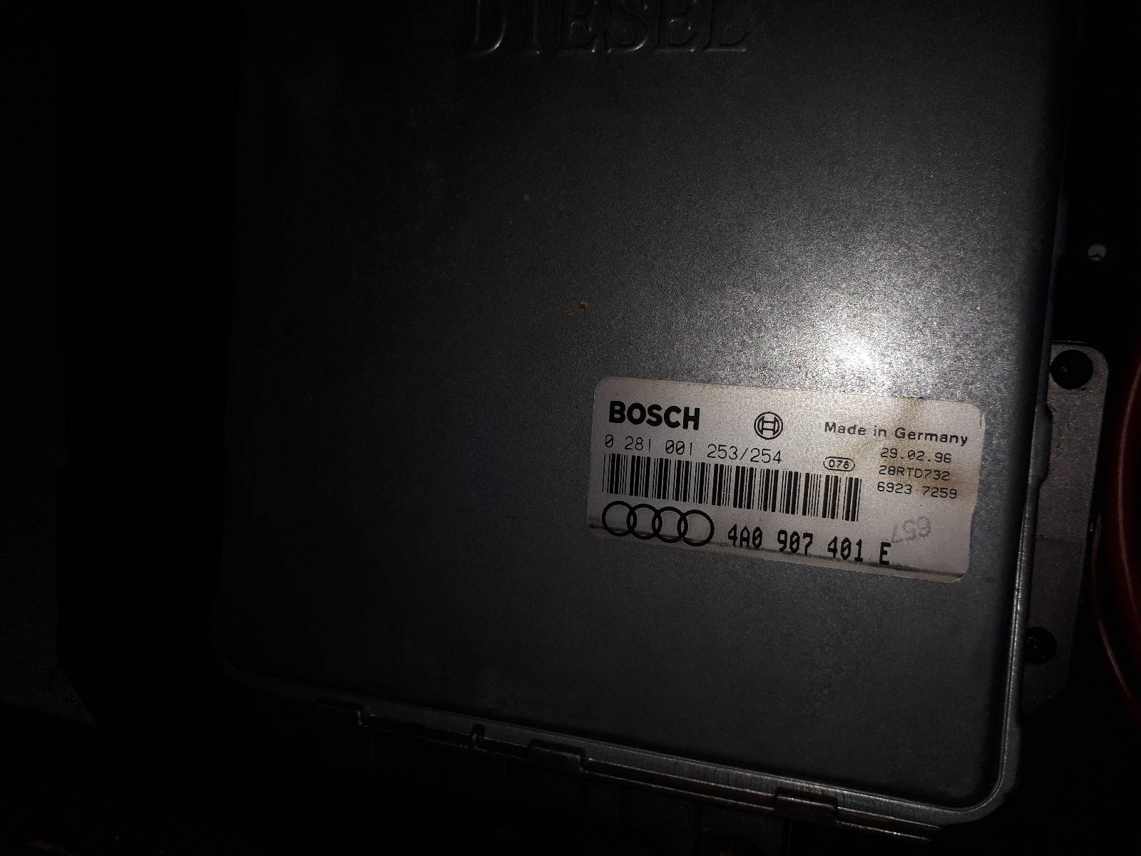

Блок ААТ-шный, судя по номеру. и 96 года выпуска ( В АЕЛ с МКПП последняя буква - Р )

- томи
- Наездник
- Сообщений: 341
- Зарегистрирован: 12 июн 2014, 21:45
- Темы: 6
- Авто: Аули 100 С 3, 2.5 ТDI, АEL,89г.в.
- Имя: Витя
- Откуда: г. Волковыск. Гродненская обл.
как определить лошадки 2.5tdi (116 или 140)?
bono05 писал(а):Источник цитаты Блок ААТ-шный, судя по номеру. и 96 года выпуска
значит машинка тоже будет как минимум 96го г.в.
Всё в ней на месте, никакого свапа не было
Romanovsky, ковролин не разрезаный был?

томи, на второй фотке видно ковролин,не знаю так должно быть или нет,слева ровный разрез...
Вот оно что,а я и думаю..в процессе разбора,на всяких деталях,пластике и т.д. штампы отлиты 96..

Romanovsky писал(а):Источник цитаты на второй фотке видно ковролин,не знаю так должно быть или нет,слева ровный разрез
По заводу этот разрез зашитый. Раз шов разрезан значит уже лазали туда, возможно чиповали эбу
Отправлено спустя 20 минуты 44 секунды:
Или шумку поднимали и вытаскивали проводку чтобы переварить перегородку с вином
