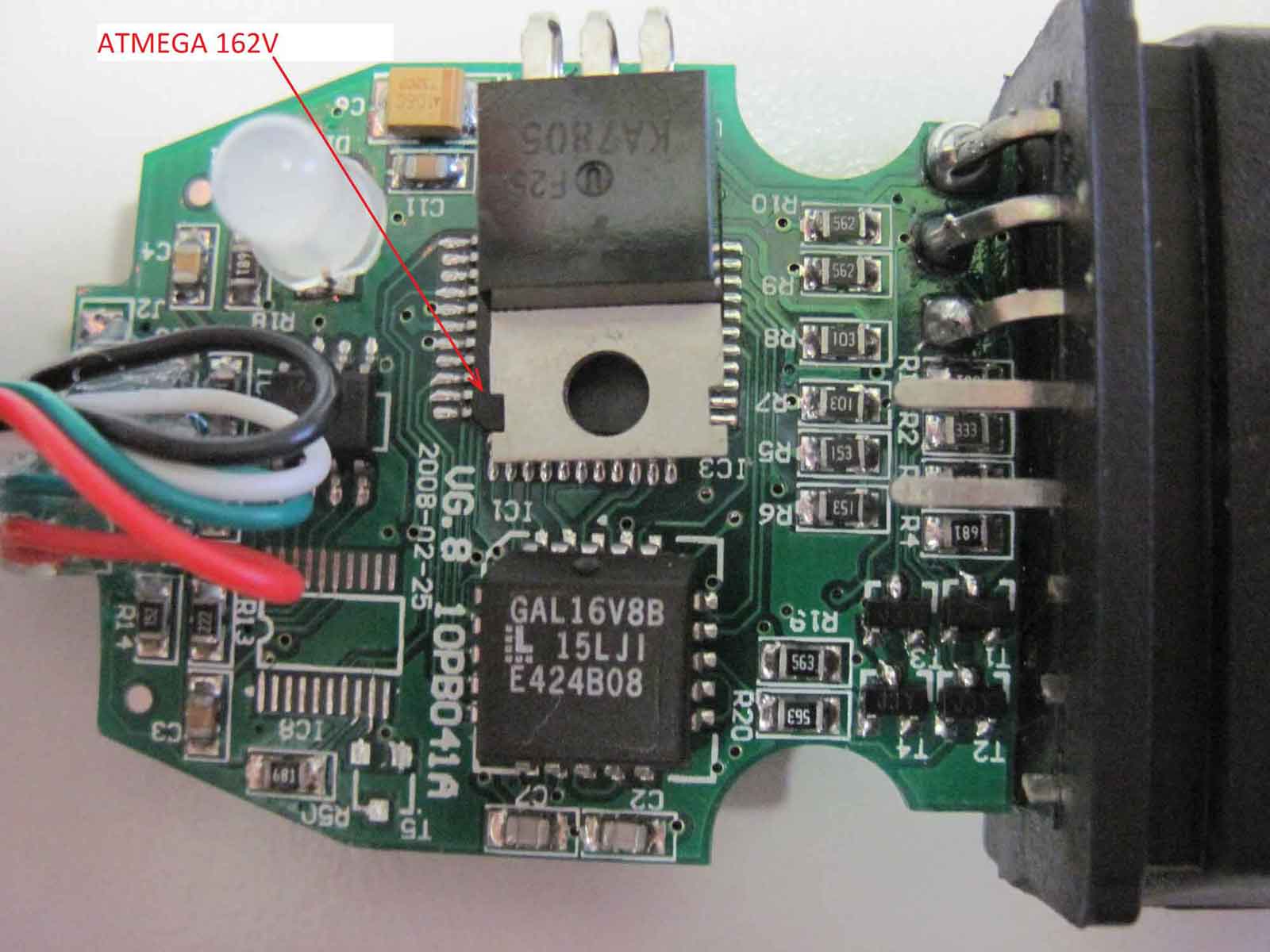

Издох шнурок вот такой
купленный у вот этого продавца, только под VCDS 10.6. Замечательно отработал полтора года. Причина, видимо, в том, что при переезде бука на новый HDD запустил оригинальный англоязычный VCDS без фризера. Другой причины нет.
Телефоны продавца не отвечают уже почти неделю (хотя и доступны). Так что ищу, кто возьмется за перепрошивку (есессно, за оплату). В идеале неплохо бы обоновиться до актуальной версии VCDS 11.11.2, но просто восстановить 10.6 тоже хорошо. Умельцы, отзовитесь!
P.S. Фотки внутренностей шнурка во вложениях.
С одной стороны (ATMEL)
Вторая сторона (FT232BL)
Сообщение Юра 80 » 07 дек 2012, 09:23
Polosaty, а как виндой шнурок видится? В диспетчере устройств
Polosaty
Сообщений: 307
Зарегистрирован: 27 фев 2011, 23:08
Авто: A6 2.0 TDI BRE седан, 2006 г.
VIN: WAUZZZ4FX6N181200
Имя: Polosaty
Сообщение Polosaty » 07 дек 2012, 09:38
Юра 80 писал(а):как виндой шнурок видится? В диспетчере устройств
Устройство не определяется (типа неизвестное устройство). Но если восстановить VID и PID и перешить FT232BL (этому я уже научился), то нормально :). Даже делает автоскан ошибок и показывает группы измеряемых величин с 1 до 25. Но при попытке VCDS-ом прочитать группу измерения с номером более 25 говорит, что нужен licensed interface (по-моему, как на вот этой картинке). И при следующем подключении кабель опять не определяется.

Polosaty
Сообщений: 307
Имя: Polosaty
Сообщение Polosaty » 07 дек 2012, 10:39
Юра 80 писал(а):это смотрел?
отсюда
Да, конечно. Я ж писал, что FT232BL восстанавливал, но, похоже, этого мало. При попытке почитать группу измеряемых величин с номером больше 25 (для блока двигателя) ругается, что нужен лицензированный интерфейс, а после последующего отключения и подключения к буку кабель опять не определяется, т. к. VID и PID опять слетают в левые значения. Похоже, что нужно перепрошивать что-то еще, а оно только на программаторе шьется :(. Поэтому и ищу помощь.

Сообщение Polosaty » 01 апр 2013, 21:25
Юра 80 писал(а):Polosaty, а свой победил?
Да, победил. Помог добрый человек из Бреста. Перешил, еще и под 11-ю версию.
Кстати, он же помог Nik_it_ON'у. Так что могу рекомендовать. Обращайтесь. Условия у него вполне доступные. За координатами в личку.
